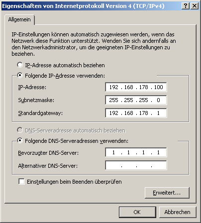

Erst einmal gibt man dem PC am besten eine feste IP-Adresse, sonst muß man die jedes mal nachschauen und den Eintrag im FujiNet ändern.
Die IP-Adresse sollte möglichst außerhalb des Bereichs liegen, die der Router automatisch vergibt.
1 Rechner feste IP.png (12.27 KiB) 222 mal betrachtet

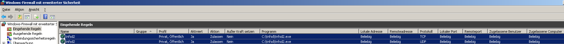

Damit das FujiNet auch mit dem TNFS-Server kommunizieren kann muß man dies in der Windows Firewall erlauben.
Ich habe hier zwei Regeln (1x TCP und 1x UDP) erzeugt, die dem Prozess tnfsd2.exe erlauben, von "außen" erreicht zu werden.
Man könnte statt dessen auch Regeln für Ports erzeugen, aber dafür muß man die Ports wissen und auch ob TCP oder UDP.
Für unsichere Umgebungen kann man das ja auf den Prozess, das Protokoll, den Port und die IP des zugreifenden Gerätes eingrenzen, wenn man will.
5 Windows Firewall Regeln.png (22.01 KiB) 222 mal betrachtet
Der TNFSD verwendet Port 16384.
Neuere Softwareversionen greifen über TCP zu und ältere, sowie ein TCP-klappt-nicht Fallback über UDP.

DjayBee hat geschrieben:
Gestern 10:27
Ich hatte früher eine Anfrage auf Github oder per eMail erstellt wegen des Problems, daß auf größere Dateien am Ende immer langsamer zugegriffen werden konnte (z.B. Sektorkopie eines ATRs aus dem WAN nach lokal.) Gemäß Tom lag das daran, daß das FujiNet zumindest damals nicht per TCP kommunizierte, womit die IP-Pakete u.a. keine Sequenznummern haben *1). Den aktuellen Stand kenne ich nicht. Das ließe sich natürlich durch Eingrenzen der Kommunikation auf eines der Protokolle via Firewall (physisch oder Windows) herausfinden ...
*1) Das heißt, dem Empfänger ist es nicht möglich festzustellen, ob Pakete verloren gegangen sind oder ob ein als zweites gesendetes UPD-Paket vor dem ursprünglich als erstem gesendeten eintrifft. Eine Integrität von Daten kann via UPD nicht sichergestellt werden.
Dennoch auf jeden Fall danke für die Info über Protokolle und den Port.
