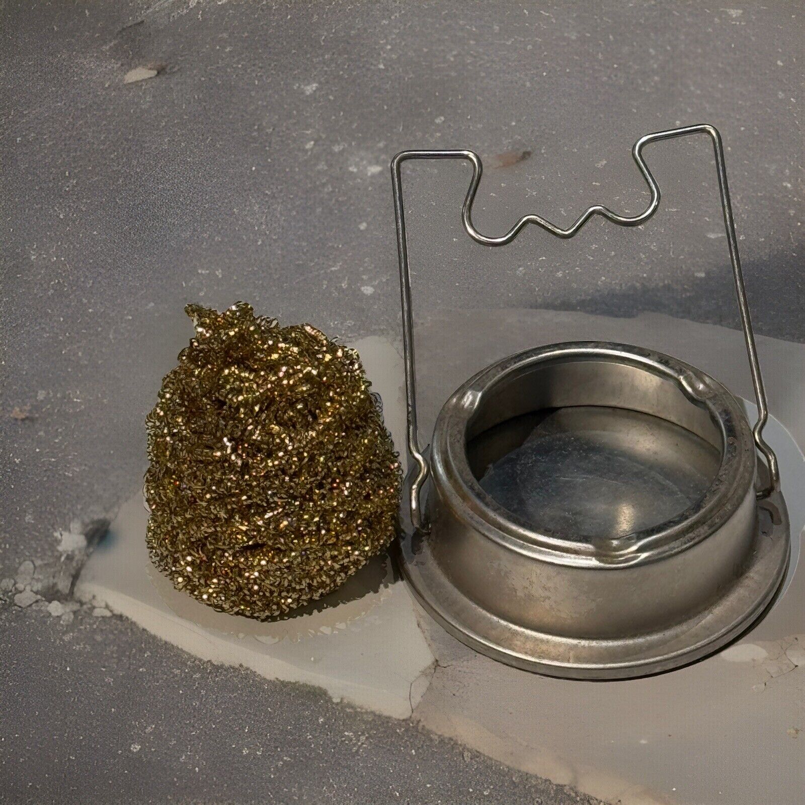

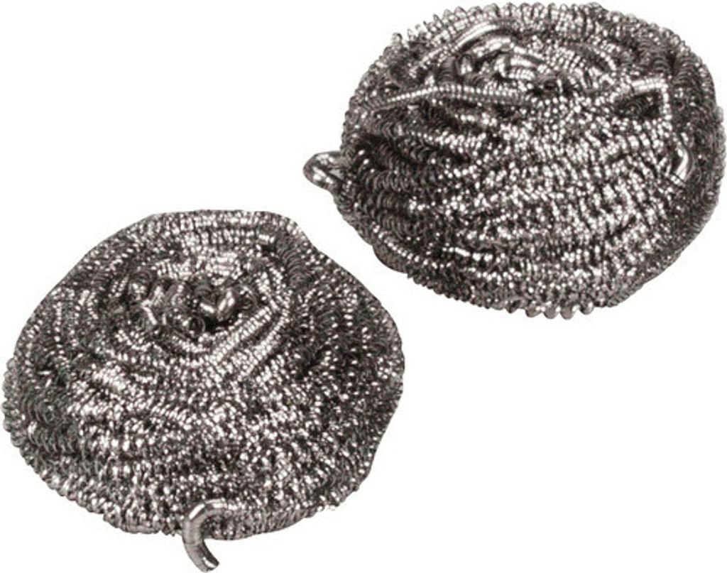

Die feuchten Schwämmchen nutze ich ebenfalls grundsätzlich nicht mehr; ich hatte damals den Eindruck daß die Lötspitzen eher darunter leiden (anlaufen/Rost ansetzen) wenn man sie immer schön nass abstreift.
Ich habe mir so einen "Lötkolbenabstreifer" besorgt und füttere ihn ab und an mit einem neuen Edelstahlschwamm aus dem Küchenbedarf...

ich denke, es hat einen Grund, warum die Metallwolle original NICHT aus Edelstahl ist, sondern aus Messing.
Das ist weicher als Edelstahl, und kratzt die Verzinnung der Lötspitze nicht ab.
Lötspitzen pflegen (laut einem ERSA-Merkblatt):
-vor jedem Lötvorgang die Spitze am feuchtem (nicht nassem) Schwamm oder Metallwolle abstreifen
-vor dem Ablegen im Halter die Lötspitze mit frischem Lötzinn benetzen (auch wenn man ausschaltet, das schützt die Spitze)
-mit der niedrigstmöglichen Temperatur arbeiten
-nicht fest aufdrücken beim Löten
-im Standby/bei längerer Nichtnutzung Lötkolbentemperatur runterregeln
Reinigen/Reaktivieren nach Oxidation
1. feucht abwischen
2. mit feiner Messingbürste abbürsten
3. mit chemischem Spitzenreaktivator reinigen
4. Verzinnen mit Lötzinn mit Flussmittelseele
