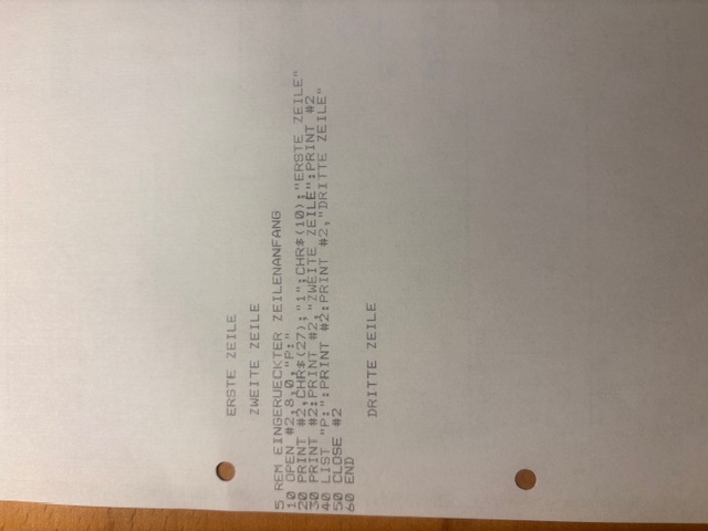

Vielen Dank für die Antworten.

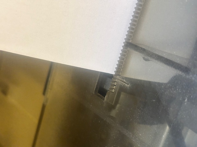

Das Papier weiter links einzuspannen habe ich ausprobiert, ist aber bei meinem Drucker begrenzt und reicht nicht für den gewünschten Zweck:
Der Tip mit List"D:Listing.TXT" hat aber geklappt. Mit dem Atariwriter braucht man nur die Datei zu laden und gleich wieder asdrucken. Als Drucker habe ich den 1025 ausgewählt. Das klappt prima:
Mit den Startexter hat es nicht auf Anhieb funktioniert. Wenn man dort den Text lädt und so wie er ist wieder ausdruckt, wird nur die erste Zeile eingerückt. Das kann man sicher alles einstellen, aber das Programm ist ja ziemlich komplex ....
Mir reicht aber die Variante mit dem Atariwriter.
Vielen Dank und einen schönen Sonntag

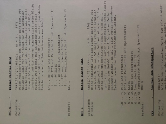

Du hast Recht, es ist das "kleine l", ich habe die "1" genommen. Im Handbuch des Druckers sehen sich die beiden Zeichen zum Verwechseln ähnlich. Natürlich habe ich das Programm aus dem Beitrag 1 mal mit dem kleinen l ausprobiert. Leider das gleiche Ergebnis. Da bin ich jetzt doch etwas verwundert. Mit der 1 hätte eigentlich nichts eingerückt werden dürfen (mit der 1 kann man den Zeilenabstand verändern). Leider gibt es nirgend vernünftige Literatur wie man mit den ESC-Codes in Atari Basic arbeitet. Einiges steht im Buch "Mein Atari-Computer", aber das hat mir in Bezug auf List "P:" auch nicht weitergeholfen.
Manfred

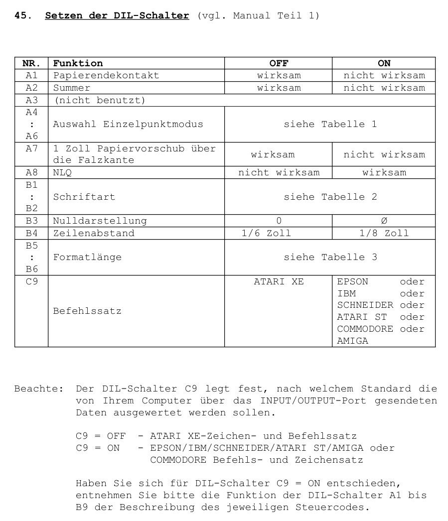

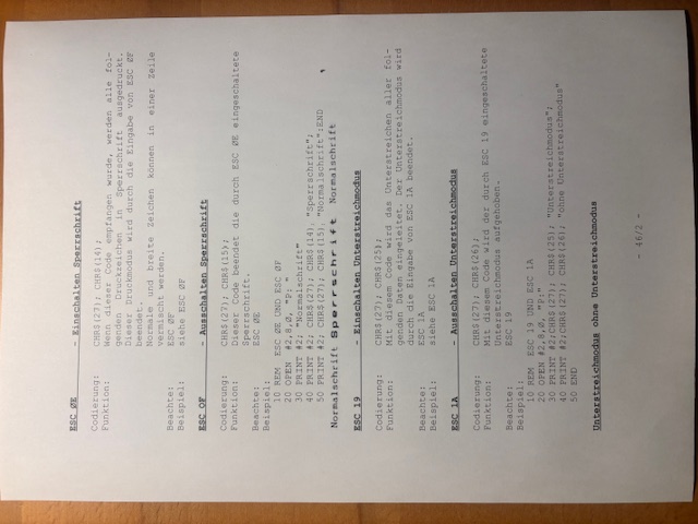

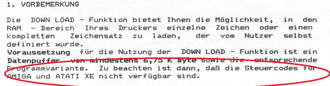

Ich lade mal zwei Seiten aus dem Handbuch des Druckers hoch. Eine Seite beschreibt das setzen des linken Randes. Diese Seite ist aus dem Kapitel EPSON (Standard ESC/P-80/P-81). Die andere Seite ist aus dem Kapitel speziel für Atari 8 Bit. Dort ist zu sehen, dass im Programm offensichtlich der Dezimalwert des Steuercodes in des Programm eingetragen werden muss (Also z.B. aus ESC 0F wird CHR$ (15) ??? Der ATASCCI Code für das kleine l ist 108. Das funktioniert aber auch nicht. Irgendwas muss bei der Syntax des BASIC-Befehls nicht stimmen....
- Dateianhänge
- IMG_2553.jpeg (121.82 KiB) 18028 mal betrachtet
- IMG_2554.jpeg (110.82 KiB) 18028 mal betrachtet

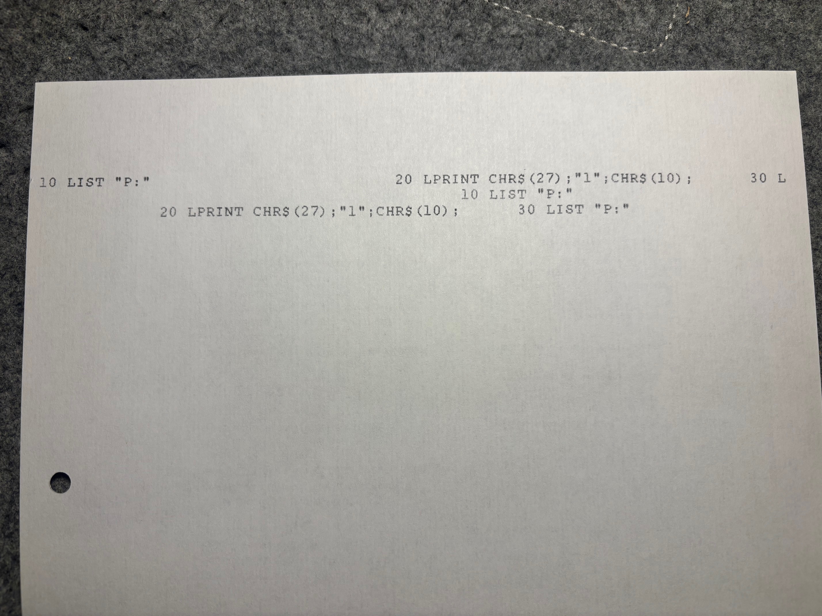

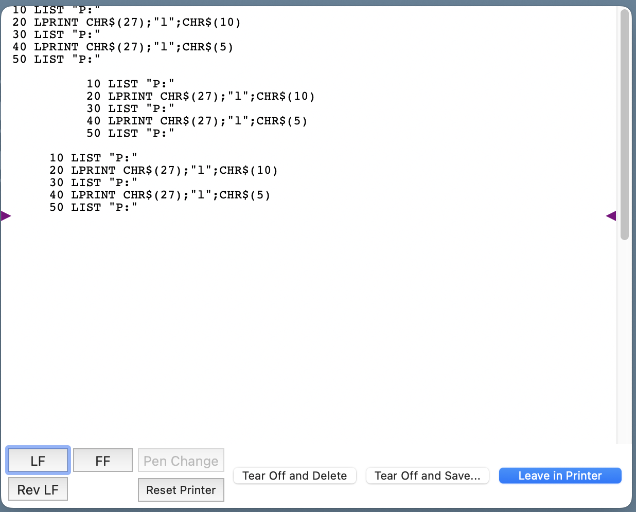

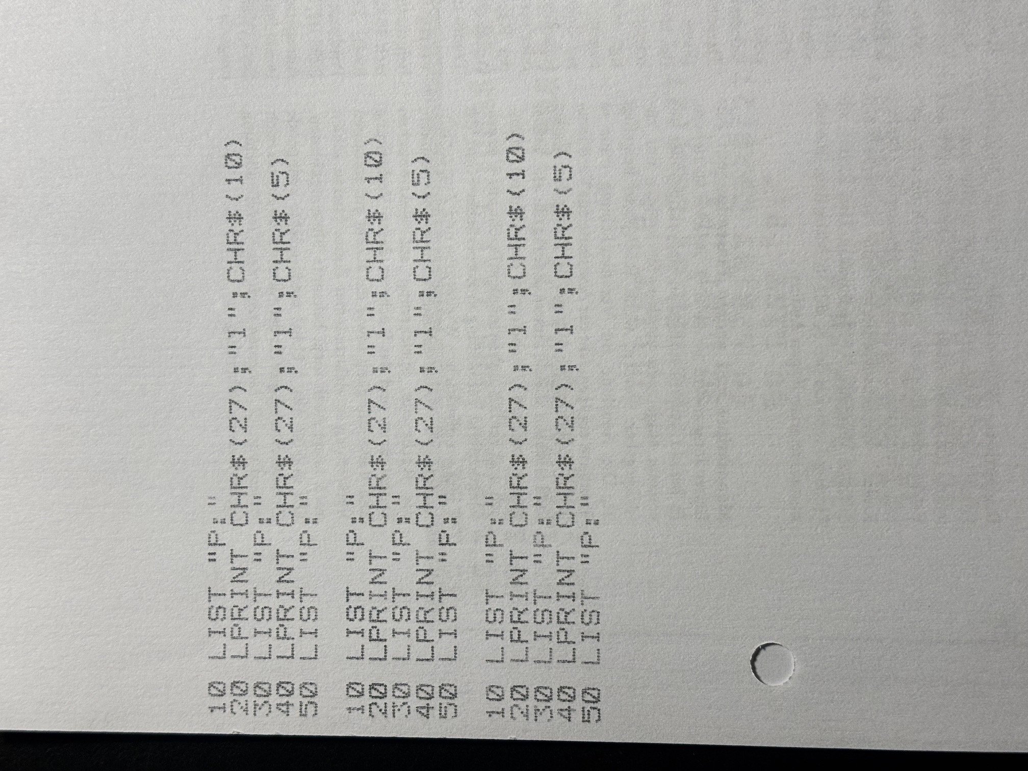

Ich habe das ausprobiert. Und auch noch andere Varianten mit Komma und Semikolon. Immer das gleich Ergebnis, der linke Rand bewegt sich nicht. Ich habe daher mal versucht, im Ausschlussverfahren den Fehler einzugrenzen. Dazu habe ich ein Beispiel (Sperrschrift Ein- und Ausschalten) aus dem Druckerhandbuch abgetippt. Ergebnis: Es funktioniert. Daraus schlussfolgere ich, dass die elektrische Kommunikation zwische Atari und Drucker funktioniert. Dann habe ich den Drucker mal mit einer anderen Interfacekassette an einen KC85/4 angeschlossen. Bei dieser Kombination funktioniert das Einrücken! Meine Schlussfolgerung: Der Drucker funktioniert auch. Die einzige Idde die ich dazu habe ist, dass das Atari Basic die ESC Sequenzen nicht richtig an den Drucker übermittelt, sobald Argumente (hier die Anzahl der einzurückenden Zeiche) enthalten sind. Diese Theorie wird auch dadurch gestützt, dass im Atari-Teil des Handbuchs keine entsprechenden Beispiele abgedruckt sind. Evtl. könnte mal jemand das Beispiel von Florian auf einem anderen Drucker, z.B. einem 1029 ausprobieren? Ich habe leider keinen Atari Drucker.
- Dateianhänge
- IMG_2558.jpeg (1.16 MiB) 17739 mal betrachtet

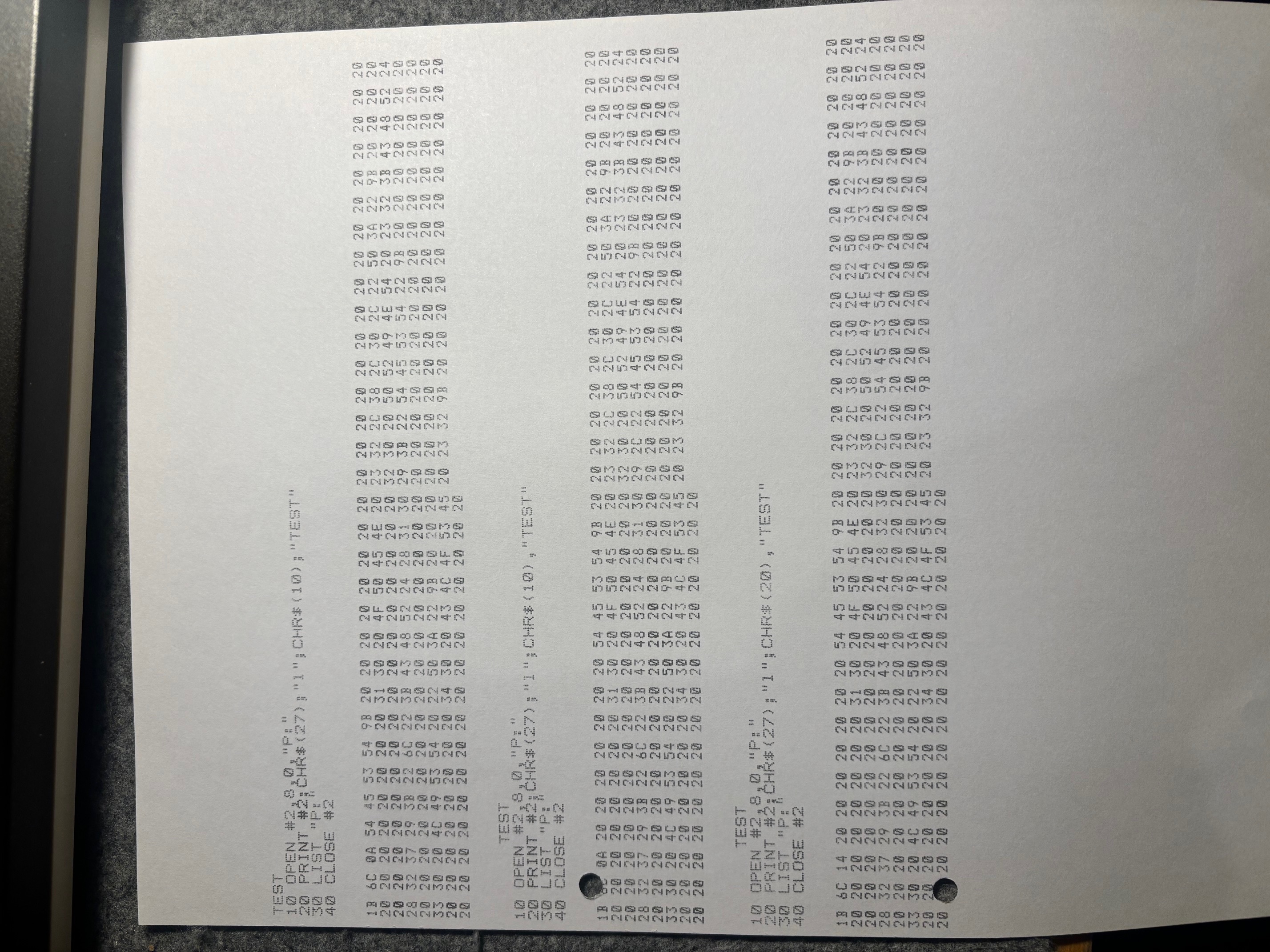

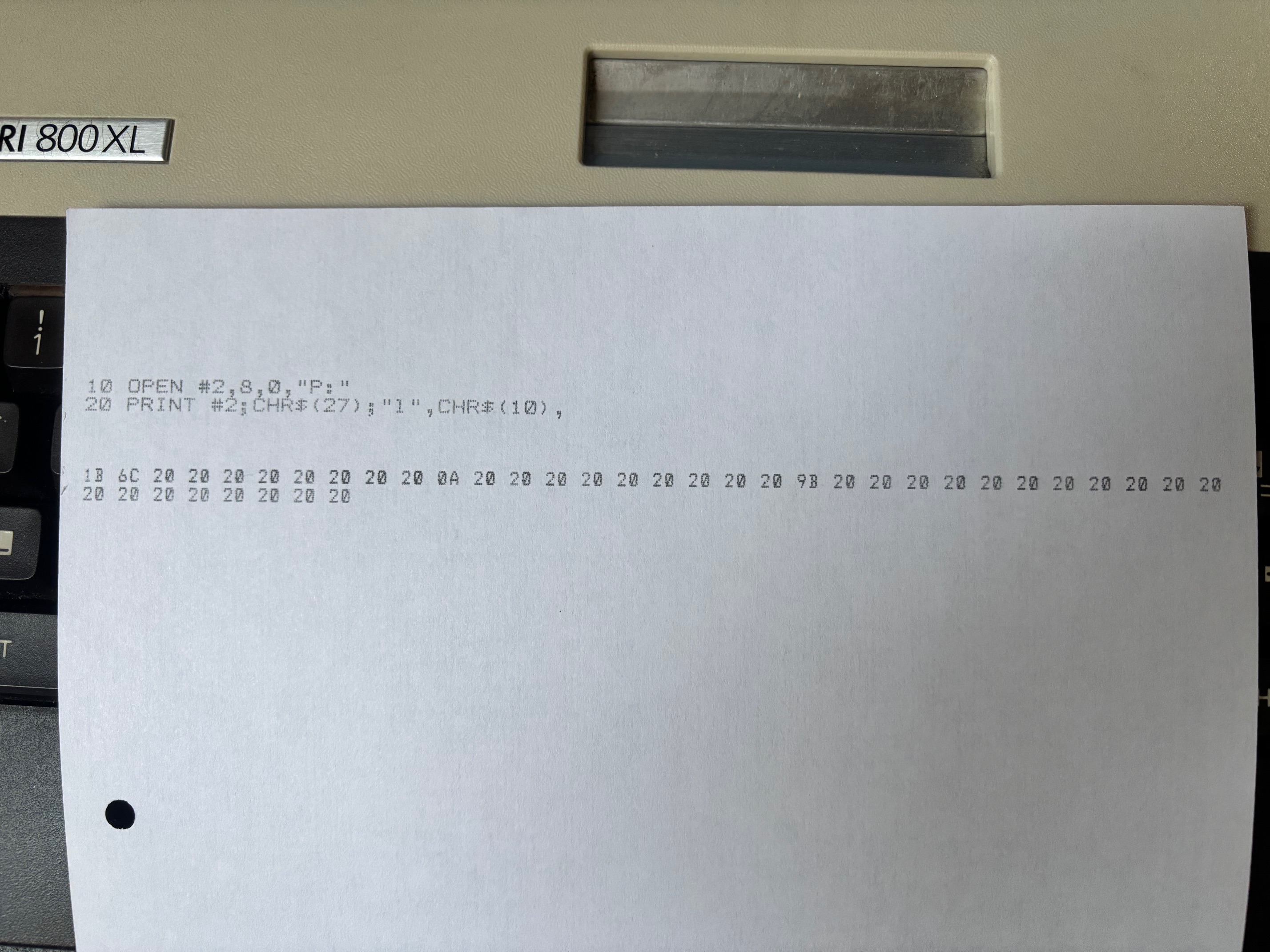

Der Drucker kann HEX DUMP und ich habe mal probiert:
Ich habe das Listing erst ausgedruckt und den Drucker dann noch mal im HEX DUMP Modus gestartet. Dann habe ich das kleine Programm gestartet. Der Drucker hat dann erstmal die erste Zeile gedruckt. Dann habe ich auf offline umgeschaltet und dann wurde auch noch der Rest ausgedruckt. Bloß wie interpretiere ich das jetzt? Ist "1B" die 27 und "6C" das kleine l?? Und was bedeuten die Zeichen an Position 11 und 21?
- DjayBee
- Beiträge: 1279
- Has thanked: 975 times
- Been thanked: 514 times
Re: Listing in BASIC mit eingerücktem linken Rand
Der Hexdump sieht korrekt aus, nur dass du versehentlich Kommata statt Strichpunkten verwendet hast.
Wiederhol es nochmal mit
20 PRINT #2;CHR$(27);"l";CHR$(10);"TEST"
Dann müsste es 1B 6C 0A 54 45 53 54 ergeben.

Das $0A ist Dein CHR$(10)
Das $9B ist das EOL
Und dann noch nachfolgender Schrott aus dem nicht "geflushtem" Puffer.
Insgesamt sind es 40 Bytes und das ist glaube ich genau die Puffergröße für den Drucker auf dem Atari.
Die $20 sind die durch das Komma verursachten Leerzeichen.Manfredini66 hat geschrieben: ↑27.11.2025 14:36Bloß wie interpretiere ich das jetzt? Ist "1B" die 27 und "6C" das kleine l?? Und was bedeuten die Zeichen an Position 11 und 21?
Das $9B ist das EOL
Manfredini66

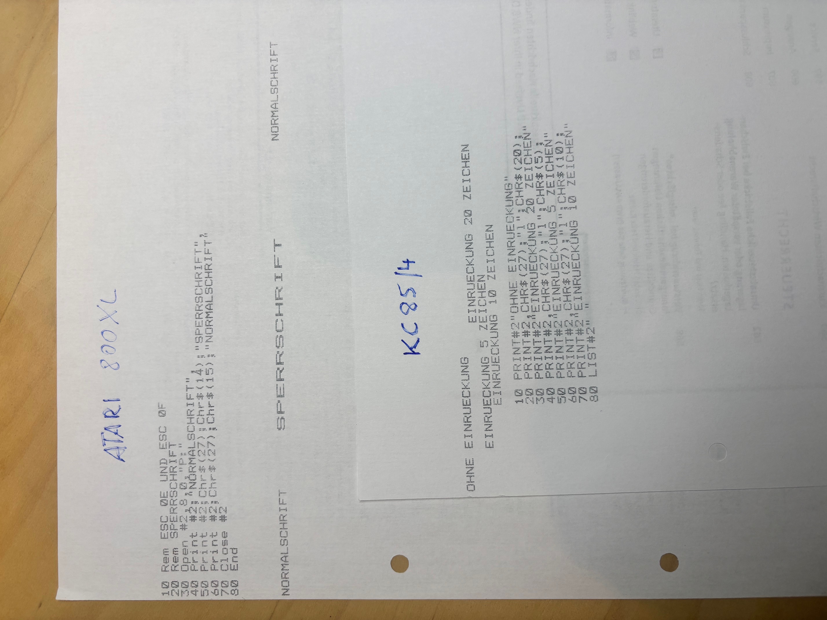

Ich habe noch mal das Beispiel von DjayBee eingegeben. Dann noch zwei weitere kleine Programme. im Ersten nur mit Semikolon. Da wurde nicht mal der Text eingerückt. Beim zweiten (dann hinten mit Komma) gab es eine Einrückung. Beim Dritten (mit eine anderen Zahl für den Zeilenanfang ) gab es die gleiche Einrückung, obwohl sie sich verschieben müsste. Bei allen drei wurde das Listing aber nicht eingerückt

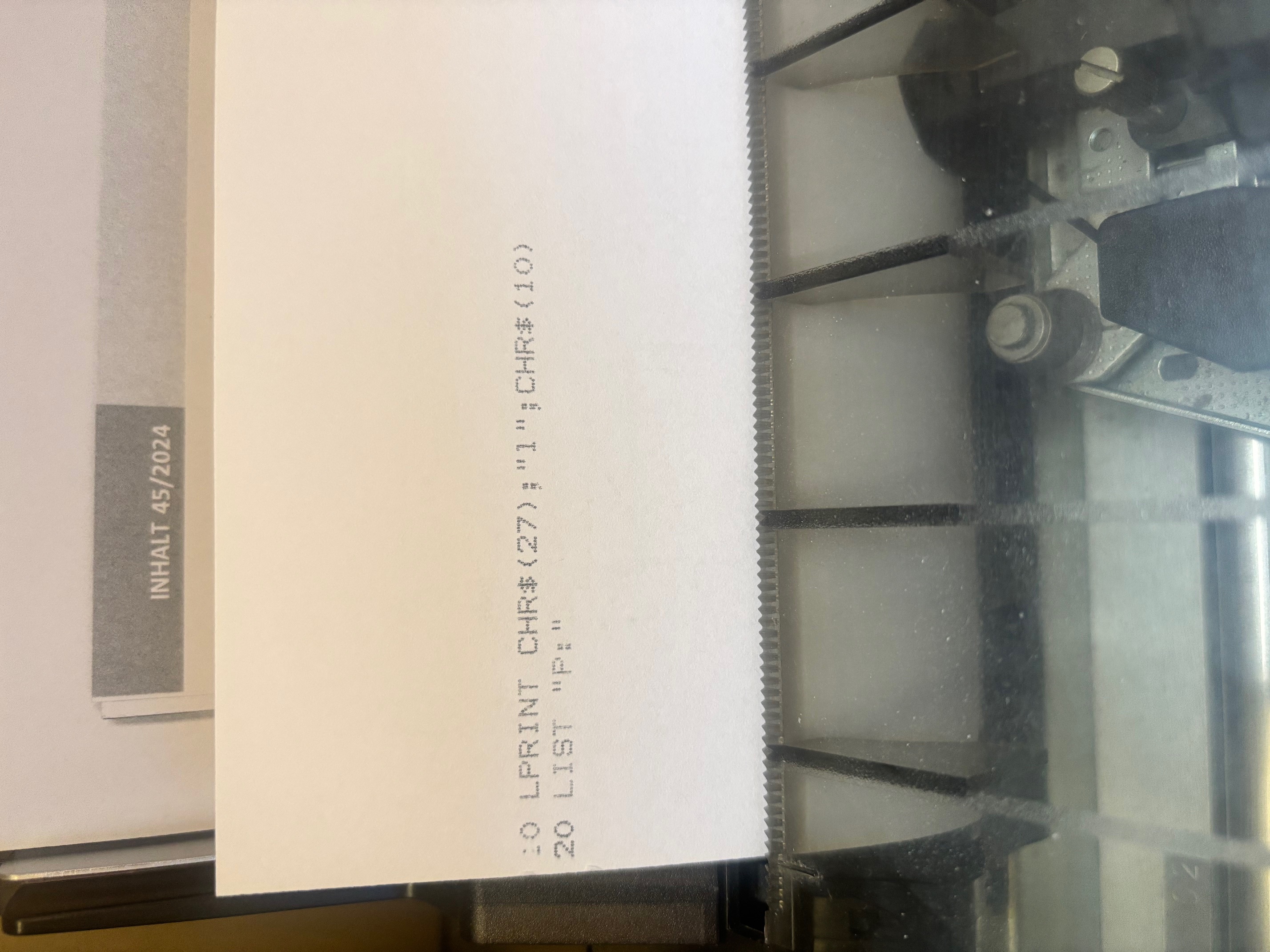

Erst einmal diese: versuche es mit dem LPRINT, statt mit PRINT # per zuvor geöffnetem Kanal. So wie Florian in seinem Beispiel, der damit ganz offensichtlich Erfolg hatte.
Ich vermute, dass die LPRINT-Anweisung und der LIST-Befehl über die gleiche Ausgabeschiene an den Drucker gehen, aber eben nicht über einen per OPEN-Anweisung geöffneten Kanal.
Bisher habe ich in eine Datei gelistet und diese per BASIC-Progrämmchen Zeilenweise per INPUT aus der Datei und per PRINT zum Drucker gesendet. Blöd war nur, dass über das Druckerzeilenende hinausragende Zeichen zudem abgefangen werden mussten, um dann nicht doch am äußersten linken Blattrand gedruckt zu werden. So hatte ich für kurze Programmzeilen gesorgt
Viele Grüße
Stefan
da hast du ein spannendes Thema aufgemacht und ich habe ein paar Male gelesen
Code: Alles auswählen
10 LPRINT CHR$(27);"l";CHR$(10)
20 LIST "P:"Bisher habe ich in eine Datei gelistet und diese per BASIC-Progrämmchen Zeilenweise per INPUT aus der Datei und per PRINT zum Drucker gesendet. Blöd war nur, dass über das Druckerzeilenende hinausragende Zeichen zudem abgefangen werden mussten, um dann nicht doch am äußersten linken Blattrand gedruckt zu werden. So hatte ich für kurze Programmzeilen gesorgt

Hallo Stefan,
das Beispiel von Florian habe ich ausprobiert (siehe mein Beitrag unter seinem). Ich habe jetzt noch mal versucht, so wie du es vorgeschlagen hast, leider ohne Erfolg. Ich habe in meinen Versuchen auch immer mit Print#n gearbeitet, weil im Druckerhandbuch immer dieser Befehl bei den Beispielen benutzt wird.
Am Wochenende habe ich auch noch mal alle Einstellungen der DIP Schalter überprüft und damit etwas experimentiert, leider auch ohne Erfolg.
Zum LPRINT Befehl habe ich was im Buch "Mein Atari Computer , Der Schlüssel zum Atari-Privatcomputer im Abschnitt zu den Druckern auf Seite 6-3 gefunden.
Was hast Du denn für einen Drucker?

gar keinen mehr, ich habe den virtuellen FX80 im ATARI800MacX benutzt
- DjayBee
- Beiträge: 1279
Die Programme funktionieren, der Hexdump zeigt die erwarteten Bytefolgen.
Schlussfolgerung: Der Drucker ignoriert (zumindest) dieses Epson-Kommando.
Just my €0,02
Just my €0,02

Oder es liegt doch an den vermaledeiten DIP Schaltern. Es gibt jedenfalls extra einen, der Epson Codes ein und ausschaltet. 13-2 bei 6313 (und 6320?)
Manfredini66
- Beiträge: 104
- Registriert: 22.08.2021 14:05
- Has thanked: 37 times
- Been thanked: 40 times
Danke für eure Mitarbeit
Ich habe mir jetzt mal ein Parallel-Printer Interface für den Atari bestellt:
https://www.ebay.de/itm/236490273976
Wenn das hier ist, werde ich mal mit der Centronics-Interface-Kassette für den Drucker testen ob es dann funktioniert.
Die DIP Schalter für den Präsident 6325 sind hier beschrieben. Damit kann man zwischen Epson und Atari umschalten (Schalter C9):

Hast Du nach jedem ändern der DIP-Schalter auch immer den Drucker aus- und wieder eingeschaltet? Meistens werden diese Schalter nur dann abgefragt, wenn der Drucker eingeschaltet wird.
Hallo Manfred
Manfredini66
- Beiträge: 104
Ich habe noch mal getestet, wenn ich mit dem Schalter C9 auf EPSON umschalter, wird alles versetzt ausgedruckt...
Ich habe zwischen den verschiedenen Versuchen den Drucker aus aus- und wieder eingeschaltet, daran liegt es nicht.

So, ich hab auch mal ein bisschen rumgetestet.
Die Testumgebung bestand aus einem 130XE mit org. OS, dem Wiesemann Druckinterface und einem EPSON EPL-5200 Laserdrucker in FX oder LQ Emulation.
Leider übersetzt das Wiesemann Druckinterface gnadenlos alles unter ASCII 32 oder läßt es gar nicht durch.
Das hab ich aber auch erst mit dem HEX-Dump-Modus des Druckers festgestellt, den ein linker Rand von 10 wurde ignoriert.
Warum? Weil aus der 10 ein $7D wurde. Das ist für einen linken Rand ein zu hoher Wert und wird ignoriert.
Ich habe es dann einmal mit 32 ($20) propiert und der Druck hat funktioniert. Das komplette Listing schön mit linkem Rand - eben fast in Blattmitte beginnend.
Nun hat das Wiesemann Druckinterface intern zwar DIP-Schalter aber meine einer hat die Doku zu dem Interface nicht mehr.
Nun erklärt sich immer noch nicht, warum der o.g. Drucker den Befehl für den linken Rand offenbar ignoriert, denn dort blieb ja laut HEX-Dump die "10" für den linken Rand ja erhalten.
Aber das Atari OS oder das BASIC sind vermutlich völlig unschuldig.
Wenn BASIC den Befehl für den linken Rand verschlucken würde wäre er ja auch im HEX-Dump nicht zu sehen.
Außerdem waren die damals froh, daß sie das BASIC ins ROM bekommen haben. Dem hat sicher keiner EPSON Escape-Codes beigebracht.
Zufällig habe ich kürzlich auch Startexter und den AtariWriter80 benutzen wollen.
Ich hab früher so einiges mit Startexter gemacht - ich wußte überhaupt nicht mehr damit umzugehen. Allein die Disk - und Dateihandhabung....
AtariWriter80 sendet wohl eher keine Epson Escape-Code sondern fügt einfach eine entsprechende Zahl von Leerzeichen ein, oder?
Über die XEP80 macht er ja so ein bisschen WYSIWYG und da sind Leerzeichen im Speichermanagement sicher einfacher.
Aber das müßte man halt nochmal via HEX-Dump kontrollieren.
PS: Falls jemand die Doku zum Wiesemann Druckerinterface hat ...

In den letzten Tagen habe ich noch mal im Netz zu dem Drucker bzw. der gesammten Baureihe geforscht. Es kamen dabei noch einige für mich neue Erkenntnisse zusammen.
Zunächst ist es nicht nur wichtig, das entsprechende Interface für den Rechner zu haben sondern der Drucker muss auch das entsprechende "Mikroprogramm" (=Firmware) auf der RAM/ROM-Kassette haben. Einzelheiten dazu gibt es z.B. hier im Robotrontechnik-Forum:
https://www.robotrontechnik.de/html/for ... eadid=6421
Beim Ausdruck des Druckertests wird als erstes die Nummer des Mikroprogramms ausgedruckt. Mein Präsident 6325 hat z.B.die Mikroprogrammnummer 5293A503. Das bedeutet K6313 mit neuer Elektronik und V24/Cl/Cen/C=/AT; Universal. AT interpretiere ich mal mit Atari...
Ein anderer Drucker in meinem Besitz (Robotron K6314) kann z.B. nur Epson/IBM. Wenn ich da die Atari Interfacekassette reinstecke, passiert nichts.
In den Anleitungen zu meinem Drucker gibt es Hinweise, dass nicht alle ESC-Codes im Drucker umgesetzt werden. Das kann z.B. daran liegen, dass der Speicherplatz im ROM begrenzt ist. Das würde erklären, dass die ESC-Codes im HEX Dump zwar angezeigt werden aber beim Drucken nichts bewirken.
Ich werde mit meinem Centronics-Interface für Atari von Ebay (soll Dienstag ankommen) mal testen, ob es mit Centronics-Interfacekassette für den Drucker funktioniert. Wenn meine Theorie stimmt, sollte es dann klappen. Mit dem V24 Interface und dem KC85/4 hat es ja auch mit der Einrückung funktioniert.
Ich bin gespannt und werde berichten.

Ich habe mittlerweile die Doku zum Wiesemann Druckinterface von einem netten Menschen erhalten und mal nachgelesen.
Es war so eingestellt, daß genau ein Teil der für den Test mit dem linken Rand benötigten Zeichen umgewandelt wurden.
Es gibt eine zweite Einstellung, bei der außer dem Atari-Zeilenende ($9B=155) nichts umgewandelt wird, aber die Einstellung war halt nicht aktiv.
Dummerweise reicht selbst diese Einstellung nicht in allen Fällen.
Denn wenn man ein Bild druckt und den Drucker dazu in den Bild-Druck-Modus schaltet muß man dem Drucker mitteilen, wie viele Bilddaten kommen.
Wenn die Bilddaten dann ein- oder mehrfach den Wert 155 enthalten wird der jedesmal in $0D$0A gewandelt, was aber 2 Bytes sind.
Das verfälscht erstens das Bild und zweitens killt es den Druck.
Ich weiß noch, wiel lange ich damals gebraucht habe, um von den geschrotteten Ausdrucken auf die Fehlerursache zu kommen.
Ich hab danach dann beim Vorhaben eines Bilddrucks die Bilddaten auf dem Atari nach 155 durchsucht und durch ein ähnliches Bitmuster ersetzt.
Cool wäre es gewesen, die Firmware des Druckinterface so zu ändern, daß die alle Daten so mitliest, daß sie mitbekommt, wenn die Sequenz für Bilddatendruck kommt und dann für das folgende Datenvolumen die EOL->CR/LF Umwandlung nicht durchführt.
Alternativ eine Einstellung, wo gar nicht gewandelt wird. Dann müßte der Atari sich halt um die EOL->CR/LF Umwandlung kümmern.

Ich kann auch Fortschritte melden. Nachdem das MicroPrint Paralleinterface leider nicht funktioniert hat, habe ich mir ein Adapterkabel für meine ATARI 850 Interfacebox gelötet um den Drucker dort anzuschließen und über die parallele Schnittstelle zu betreiben. Das funktioniert auch tatsächlich
Damit ist mein oben geschildertes Problem gelöst.
Zum Wiesemann Druckerinterface habe ich auch mal im Netzt gesucht. Es gibt offensichtlich mehrere Entwicklungsstände (Anzahl der DIP Schalter usw.). Da könnten nur Leute was zu schreiben, die so ein Interface in Betrieb haben.
