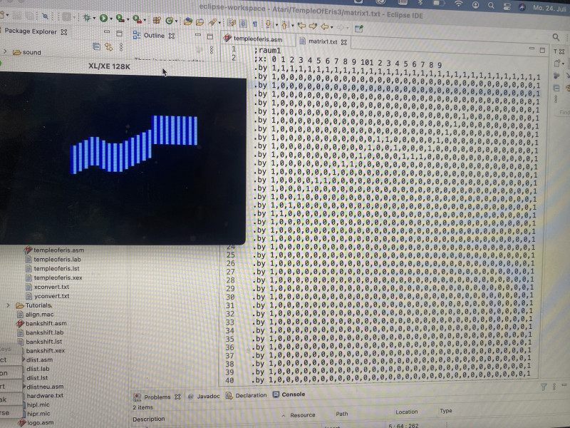

An dieser Stelle möchte ich Ray Casting entwickeln - also ein Labyrinth aus einer 2-D Matrix in eine 3-D Ansicht überführen.
Vorbilder für den Atari gibt es ja einige - Project M, Doom etc..... am Ende darf eine allgemeine 3D Engine entstehen, die jeder benutzen kann... so der Plan!
Die Theorie ist relativ klar, schwierig wird die Umsetzung auf den Atari werden und da brauche ich Unterstützung. Hat jemand Erfahrung mit Ray Casting??

.... nun hatte ich wenig Zeit in den letzten Tagen, möchte aber jetzt weiter voranschreiten ....
Als ersten Schritt muss ich jetzt eine einfache Matrix aufbauen. Ich fange mit vielleicht 20 x 20 an - hier werden zunächst nur entweder eine 0 oder eine 1 reinkommen. 1 bedeutet Wandelement und 0 bedeutet Luft - also freie Fläche.Irgendwo in dieser Matrix steht dann der Spieler und schaut zunächst nach Norden (das wäre dann in Richtung erste Reihe der Matrix) und hat ein Blickfeld welches definiert ist.
Auf die Matrix muss ich einfach zugreifen können, da sie ständig abgefragt wird. Wenn der Blick nach vorne geht, dann muss ja quasi der Blickweg durchschritten werden und jedes einzelne Matrixfeld wird in Blickrichtung abgefragt. Es ist quasi als würde man eine Linie zeichnen, nur man zeichnet nichts, sondern liest die Matrix aus. Immer wenn man auf eine 1 stößt, wird dann an dieser Stelle ein Wandelement gezeichnet.
Die x-Position der Matrix ist einfach auszulesen, bei der y-Position bin ich mir nicht sicher, wie ich das am einfachsten (schnellsten) mache...

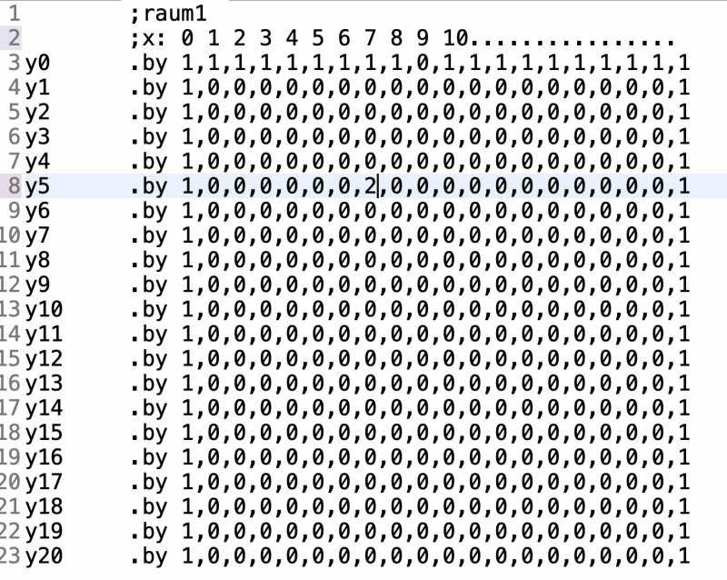

hmmm... also ich muss ja den Raum quasi definieren und das wollte ich über eine .txt Datei machen (siehe Bild).
Das geht auch - da muss ich dann halt immer vorher die y-Position so konvertieren, daß ich je nach Zeile entsprechend y0...y20 abfrage.
Das klingt allerdings irgendwie umständlich und dadurch langsam und ich frage mich wie das schneller und eleganter gehen könnte...
Meine derzeitige Lösung wäre folgende:
- Dr. Irata
- Beiträge: 1345
- Has thanked: 204 times
- Been thanked: 486 times
Re: Ray Casting
an der Position x=7 und y=5 will ich die entsprechend hinterlegte Zahl 2 auslesen.
Eine kleine Konvertierungsroutine macht zunächst aus dem einfachen y Wert (hier 5) y5 und speichert das dann per selbstmodifizierenden Code an die Position der Abfrageroutine, wo dann mit lda y5,x die entsprechende Zahl (in diesem Falle 2) ausgelesen wird. Was besseres fällt mir jetzt nicht ein... klingt aber kompliziert und geht bestimmt mit MADS viel schneller und eleganter...
Hier ein kleines Beispiel, wie man innerhalb einer Matrix abfragen machen kann.

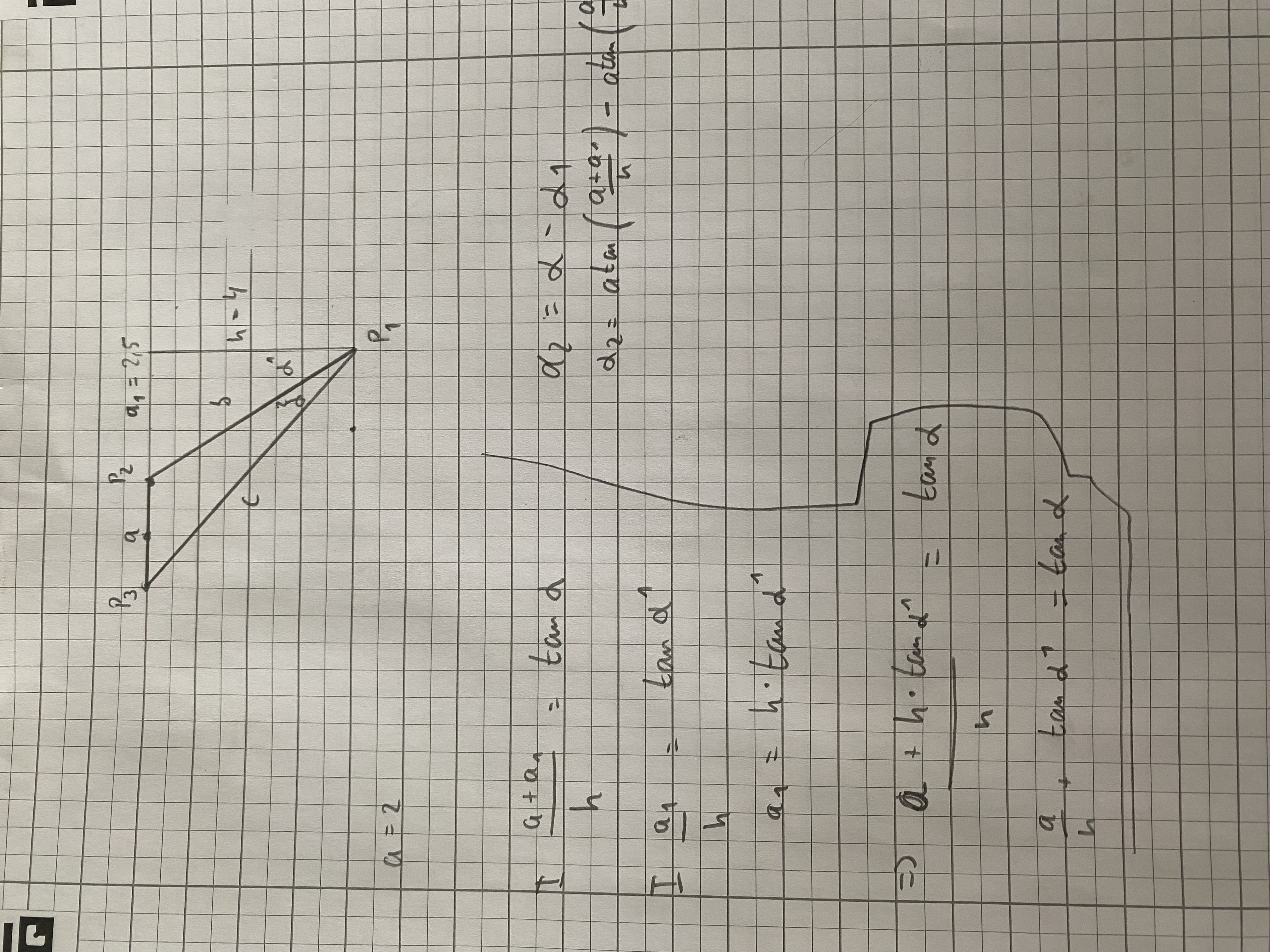

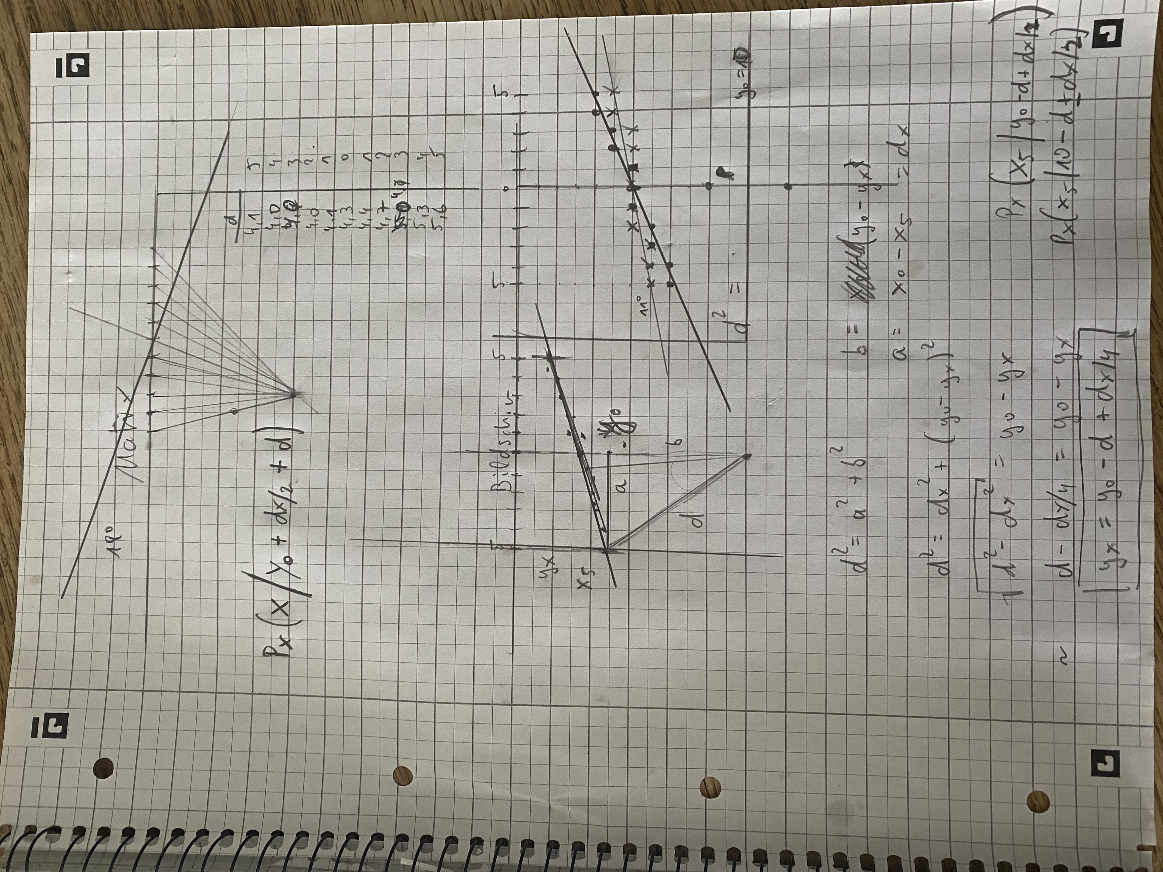

... gerade hänge ich an dem Problem des Field Of View....
Ein gutes FoV beim RayTr ist 60 Grad - wenn ich also von meinem Standort (der bekannt ist) schräg in Richtung Wand schaue, dann ist mein FoV 30 Grad nach links plus 30 Grad nach rechts. Meine Sehstrahlen müssen also x mal in die eine Richtung nach vorne "absuchen" und x mal in die andere Richtung nach vorne absuchen bis jeweils ca. 30 Grad erreicht sind. Das bedeutet die Winkel 30 Grad teilen sich jeweils in kleinere Teilwinkel auf - je nachdem wie weit weg ich von der Wand stehe.
Das kann ich natürlich alles mathematisch berechnen, aber wir sprechen hier von arcTan und so weiter.....
Das muss doch einfacher gehen.... eine Art Näherung. Ich muss ja eigentlich nur wissen, wir oft ich (in Abhängigkeit der Entfernung von der Wand und der Senkrechten zur Wand) in zB 1er Schritten den Abtaststrahl nach links und nach rechts machen muss....

.... folgende Überlegung fällt mir dazu gerade ein:
Ich befinde mich ja zunächst nur auf einer virtuellen Matrix. Diese Matrix analysiere ich und stelle sie dann auf dem Bildschirm dar. Die Breite des Bildschirmes bzw. des Ausschnittes, den ich darstelle, bildet mein FoV, meine Sichtlinie ist die Mitte des Bildschirmes, dadurch ist eigentlich immer auch genau definiert, wie oft ich nach links und rechts von der Hauptsichtlinie (die immer in der Mitte ist) in der Matrix gehen muss...

... eine erste kleine noch sehr rudimentäre Umsetzung habe ich jetzt realisiert.
Alles noch ohne Größenperspektive und Drehung - aber schon mal ein begrenztes Field of View mit Umsetzung einer 2D Matrix in eine 3D Perspektive...
Als nächstes werde ich die Größen in Abhängigkeit der Entfernung zu den Wandteilen umsetzen, dann kommen die ersten Bewegungen...

... ein weiteres kleines Update...
Ich muss sagen, die Umsetzung ist nicht einfach!! Tatsächlich schaffe ich es jetzt schon, relativ einfache Wände auch verschieden farbig darzustellen. Die Perspektive stimmt noch nicht - da ist echte Handarbeit nötig, damit die Wände alle in der richtigen Größe je nach Abstand zum Beobachter stehen. Auch die schrägen Linien sind noch zu grob... kann man alles machen, kostet aber Rechenzeit, die schnell weg ist.... Noch wirkt alles irgendwie ruckelig und nicht gut aufgelöst - aber immerhin schaffe ich jetzt schon einen Rundumblick... alles ist vorbereitet, um durch die Matrix zu gehen und die Wände und Dinge entsprechend darzustellen.
Am Ende muss ich sehen, ob es für ein Game reicht, oder ob das hier nur so eine Art Machbarkeitsstudie wird...

wenn man mal bedenkt, daß allein für "matrix1.txt" über ein 1K drauf geht ...
Die Tabelle enthält nur Nullen und Einsen, wäre also auch binär abbildbar, was dann aber wieder auf die Rechenzeit gehen dürfte ... aber bei einer Datenkompression von 1:8 ?
Ich hab so gar keine Ahnung von dem Thema aber das ist mir als Unbedarftem aufgefallen.

Hallo Erhard,
das stimmt natürlich. Die Tabelle wird aber noch andere Elemente bekommen. Und dennoch macht eine Kompression evt. später Sinn - wobei ich mich mit der Kompression gar nicht auskenne und das daher meide.
Insgesamt wäre das 3D Game (wenn ich es überhaupt realisieren kann) auf einen XE mit 128 kB ausgerichtet. Da sollte dann genug Platz für die Matrix sein...
Im Moment habe ich aber noch ganz andere Probleme:
Der Schwenk nach rechts und links funktioniert nur für einen Teilausschnitt - sobald ich an die rechte oder linke Matrixwand stoße bekomme ich Fehler (was logisch ist), hier ist noch ein wenig Hirnschmalz und Code nötig.
Mein derzeitiges größtes Problem ist allerdings die nicht stimmende Perspektive. Im Prinzip macht er, was ich will - allerdings dann doch nicht . Es liegt an der Berechnung des Abstandes vom Betrachter zur jeweiligen Wand und dann die Umsetzung: Weiter Abstand / kleine Wand, naher Abstand / große Wand. Hier muss ich noch richtig viel tun, damit es gut aussieht... vielleicht scheitere ich auch daran...

... das habe ich jetzt mal getan und alles neu berechnet:
und dabei ist für die Darstellung der entsprechenden Wandteile in Abhängigkeit von der Perspektive und des jeweiligen Sichtstrahles eine für mich neues Formel rausgekommen: P(x / y0-d+dx/2)
x ist die horizontale Position der Wand, die y-Position der Wand berechnet sich aus der y-Position des Players minus der Perspektive d - also der Entfernung des Betrachters zur Wand plus der Abstand Betrachter zur Wand in x-Richtung durch 2... läßt sich alles super einfach berechnen!
Folgende erste Umsetzung ist dabei bereits herausbekommen:
Das ist bereits jetzt echtes Ray-Casting. Probleme gibt es noch mit der Drehung und dem Schwenk nach rechts und links. Die Wandteile sind bislang einfarbig und ich habe bislang nur 2 Farben eingesetzt, das kann man aber leicht erweitern. Der Bildaufbau ist insgesamt noch ruckelig... da fällt mir aber sicherlich noch einiges an Optimierungen ein und die Tabelle mit der Perspektive muss ich noch optimieren...
