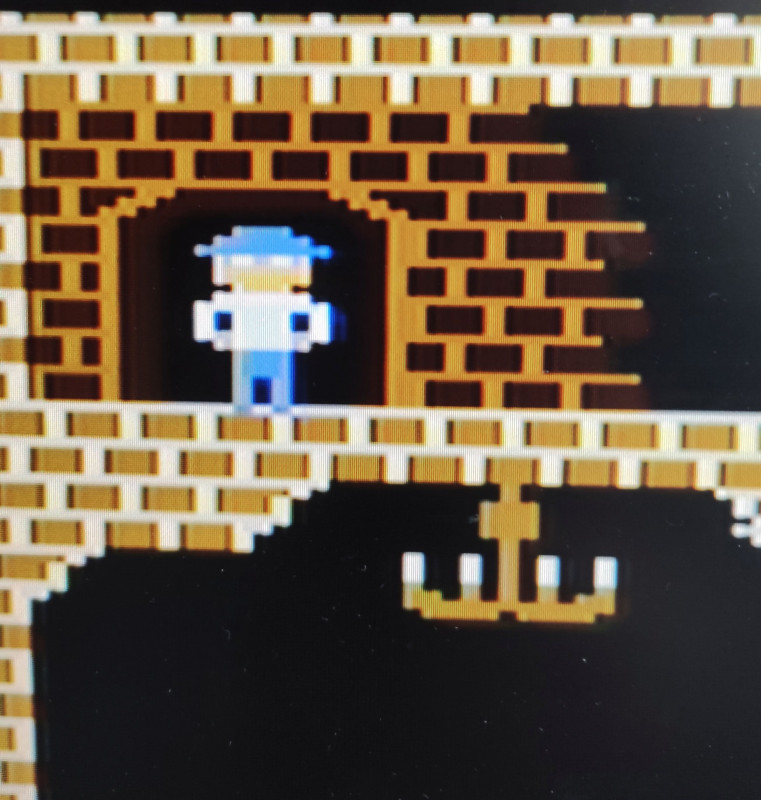

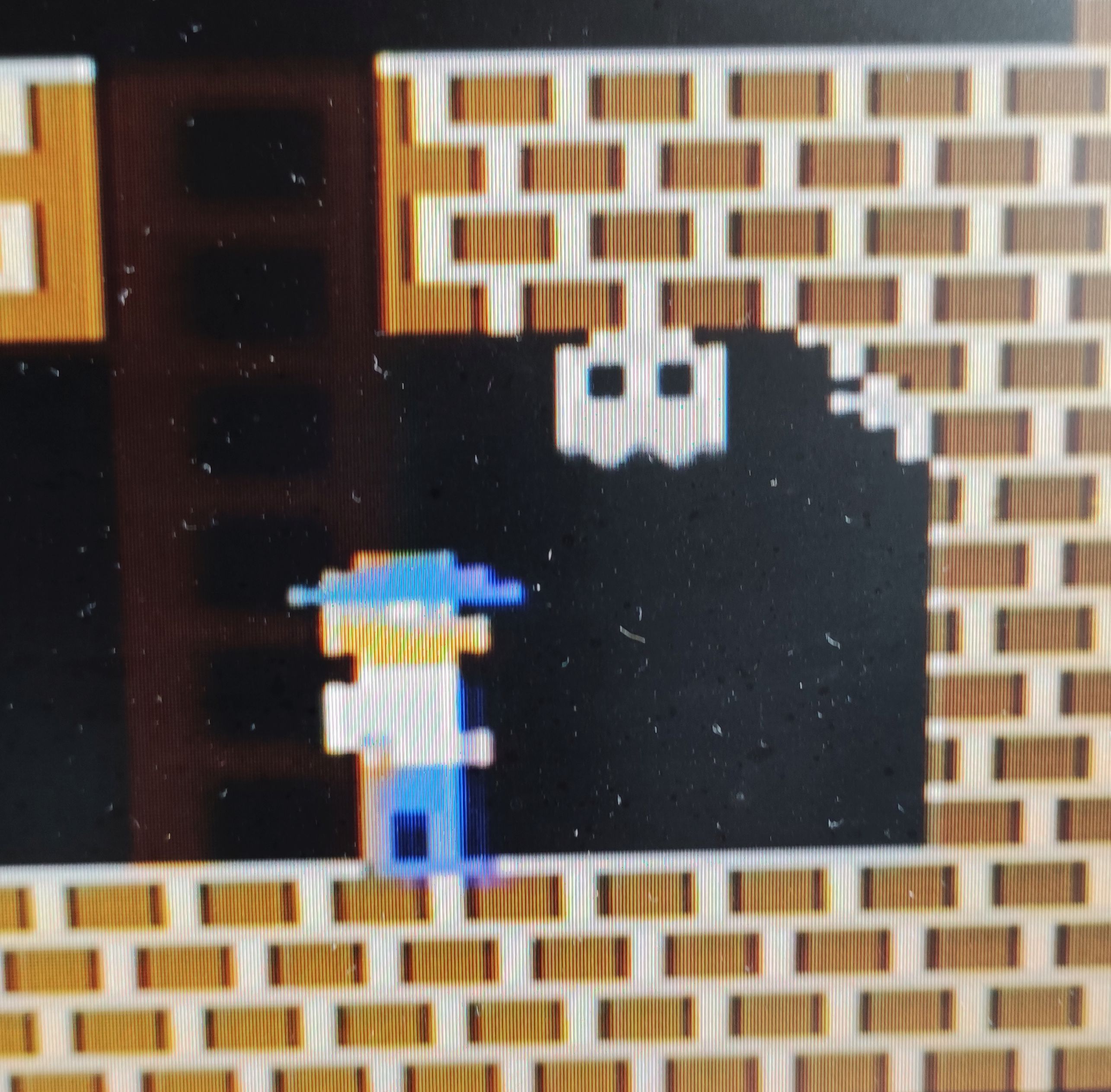

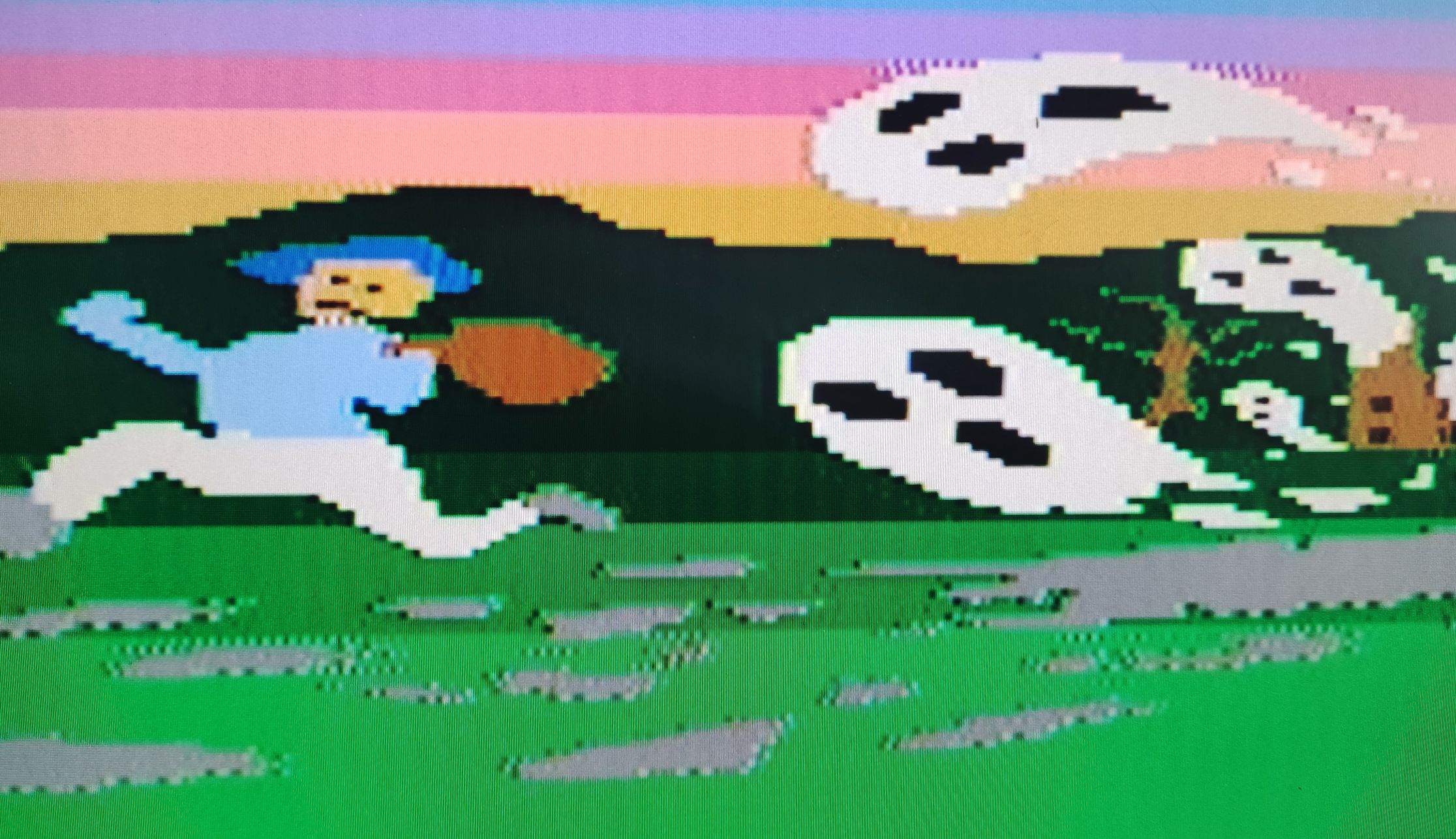

Ich programmiere in erster Linie auf dem PC. Ist angenehmer und einfacher. :-)
Aber der Emulator zeichnet alles viel sauberer als es der ATARI macht. Das ist gerade bei den Sprites ein Problem. Bei meinem letzten Spiel habe ich da einfach hinweg gesehen. Aber bei meinem aktuell in Entwicklung befindlichem Spiel, stört es mich.
Hier ein Beispiel was ich meine:
Emulator:
Atari Hardware:
Was muss ich beachten, damit die Sprites sauberer werden? Liegt es schlicht an der Farbkombination?
Welche Möglichkeiten habe ich, die Farbabweichungen/Fehlpixel zu minimieren?
Ich habe es mit zwei ATARIs getestet... aber nur an einem Monitor... kann mein Monitor schuld sein?

Wie ist denn der Monitor angeschlossen? Antennenkabel, Composite, S-Video? Sieht sehr nach Composite oder Antenne aus. Zur Bildqualität des Atari gibt es dutzende Threads hier und bei Atari Age. Aber ich kann dir versichern, dass mit dem richtigen Kabel am richtigen Monitor der Atari die Player auch sauber darstellen kann. Es liegt sicher nicht am Programm.
Allerdings ergeben die verschiedenen Anschlusstypen in Kombination mit Monitor,Kabel und Atarimodell sehr unterschiedliche Ausgabe Qualität. Das reicht von Knackescharf bis WischiWaschi mit Schatten.
Es gibt dann auch noch diverse Modifikationen und Zusatzplatinen um das Bild noch besser zu bekommen. Im besten Fall mit einer Sofia Platine sogar digital per DVI/HDMI.

Naja. So ganz sauber wird der Atari die Sprites sicher nicht darstellen können. Aber das liegt am PAL artefacting. Jeweils 2 Zeilen addieren sich ein wenig, je nach Farben, die darin benachbarte sind.
Auch am NTSC Atari gibt es sowas. Dort ist es speziell im high-res Modus zu sehen. Nebeneinanderliegende Pixel ergeben hier zusätzlich Farben.
Mit einigen Erweiterungen und modernen Monitoren verschwindet das zwar nahezu, aber ist es dann noch original? Viele Programme nutzen ja gerade diese Artifakte.

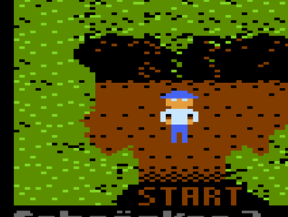

Im Altirra Emulator kommt man aber sehr nahe an die echte Darstellung, wenn man mit den Video Einstellungen ein wenig spielt. High artefacting ist dazu schon mal eine gute Idee.

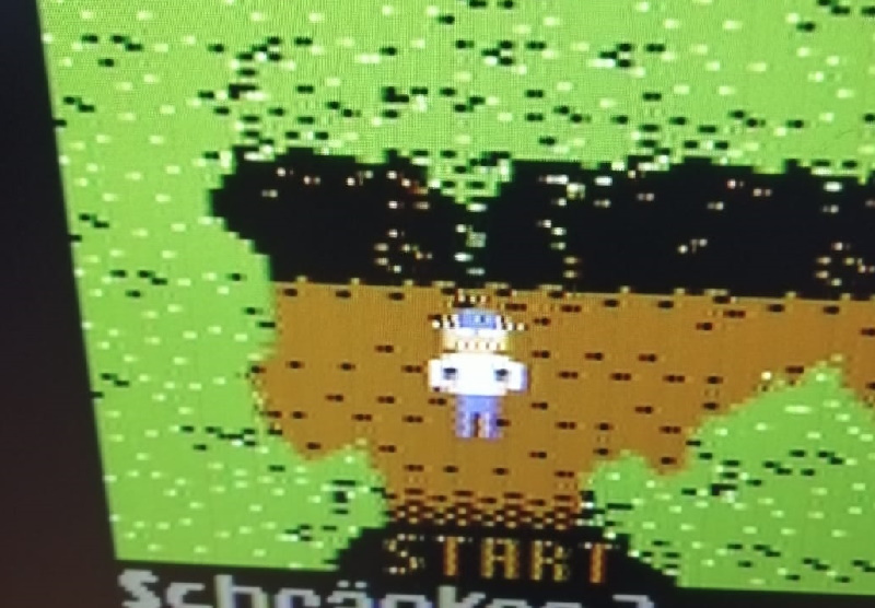

Ja, das Artefakting ist mir ja bekannt.. aber warum ist diese Verpixelung innerhalb einer einfarbigen Fläche vorhanden?
Sieht fast so aus, als würde mein Schränker die Zähne zeigen :mrgreen:
Beim Test von Schränker 2 habe ich einen 130XE mit S-Video genommen gehabt, da ist mir das nicht so ins Auge gestochen. Jetzt bei meinem Schränker 3 (ja einer kommt noch :ugeek: ) habe ich auf einen 600XL und 800XL getestet per Composite und da ist mir das sofort aufgefallen.
Wie PPS schont sagt, eigentlich soll es ja "original" Hardware abspielen können.

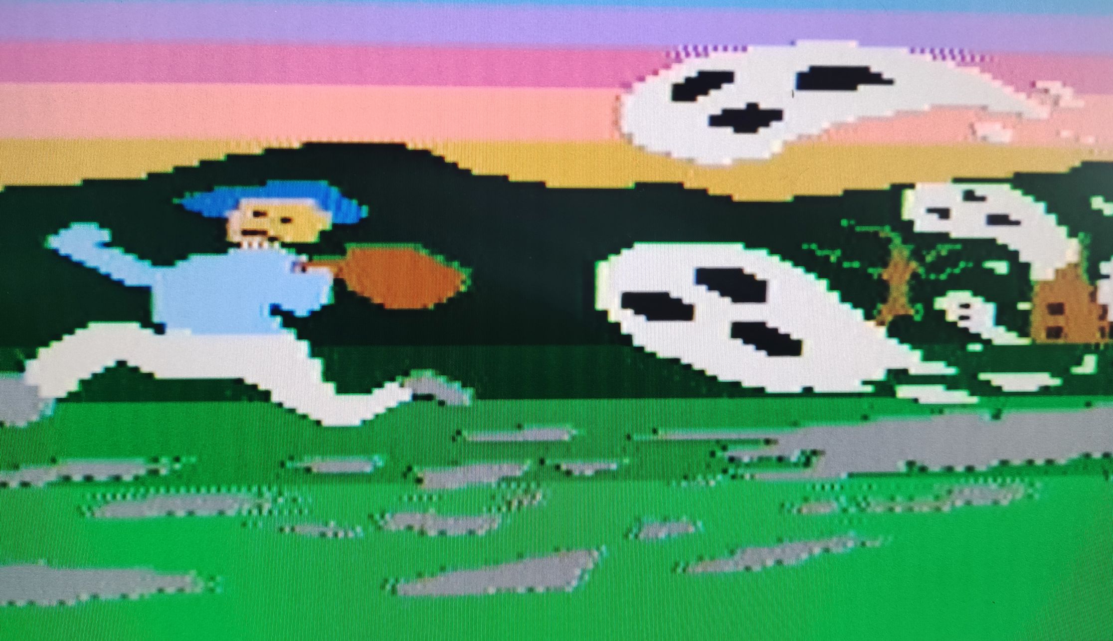

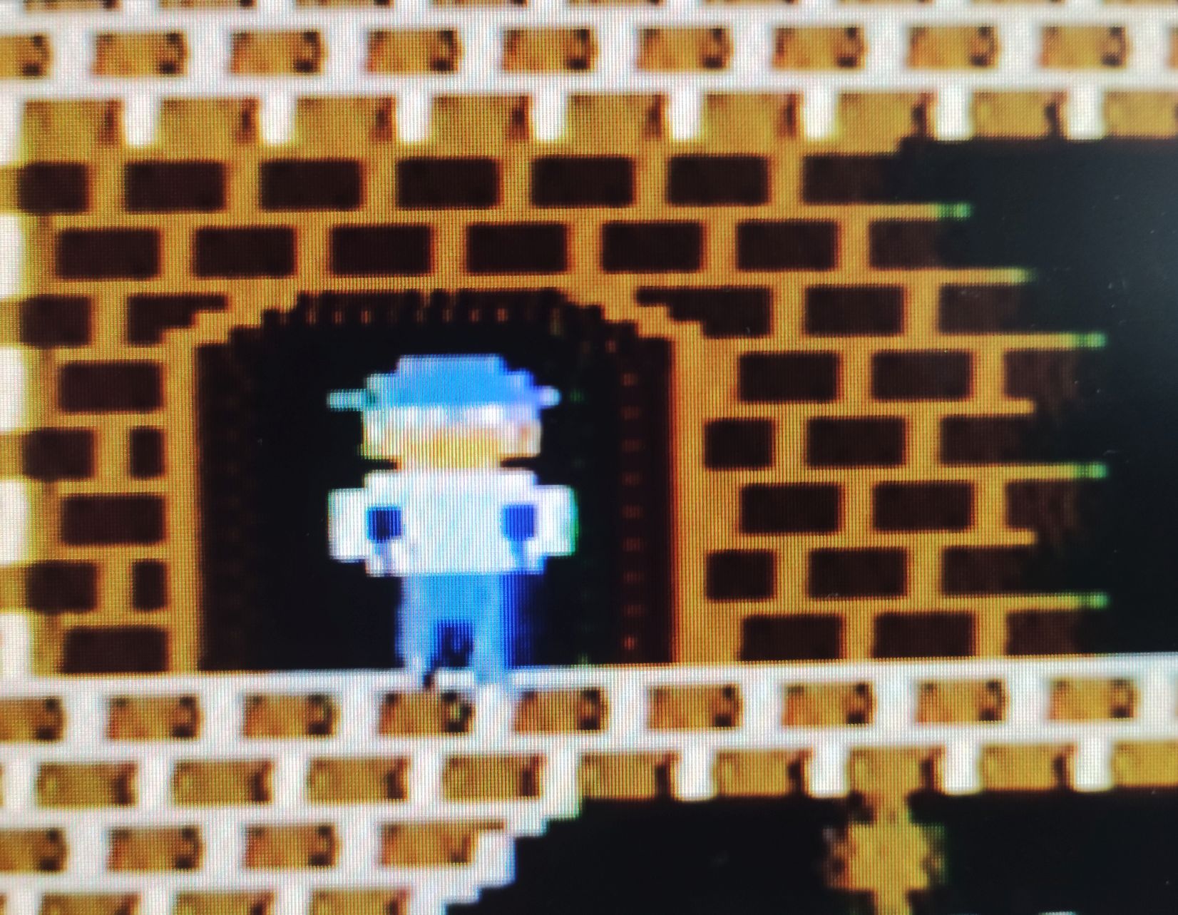

so auf die schnell mal ein Foto von 800XL .
Keine spezielle Hardware, aber einfacher S-Video-Mod (Kostenpunkt ca. 1 Euro Arbeitsaufwand ca. 20 Minuten):
Das normale Standard Composite-Bild ist tatsächlich auf modernen Monitoren sehr bescheiden.
Früher auf Röhre war das nicht so dramatisch, da die Röhrenmonitore sehr viel verzeihen und das Bild eh eher etwas "weich" waschen.
Ich muss aber azu sagen, dass ich ein sehr hochwertiges Monitorkabel verwende. Der Einfluss der Qualität des Kabels wird oft unterschätzt.
Ich finde das Ergebnis eigentlich ganz ordentlich,

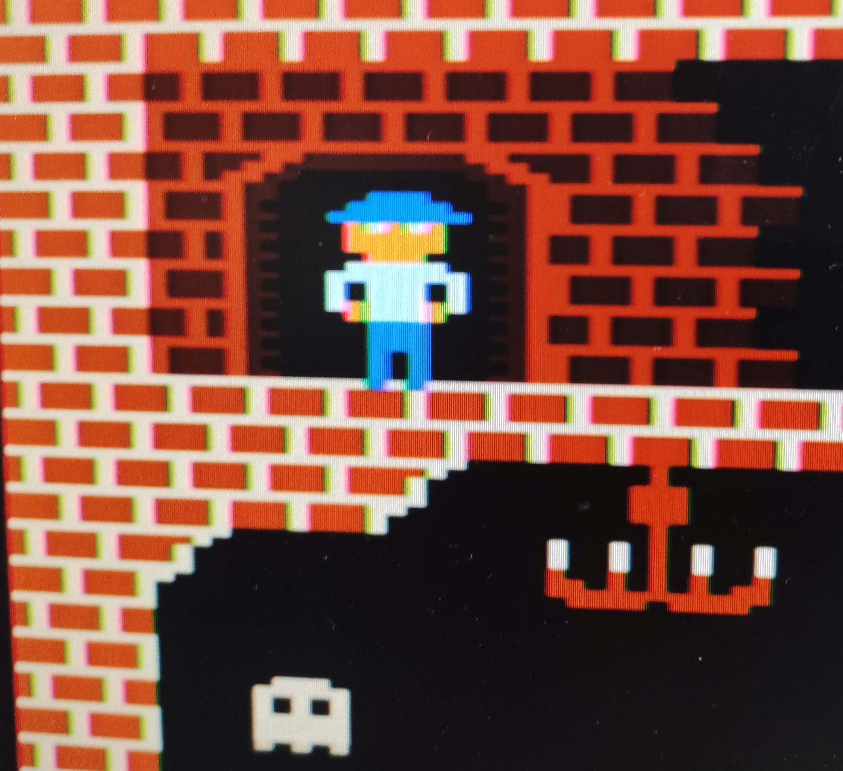

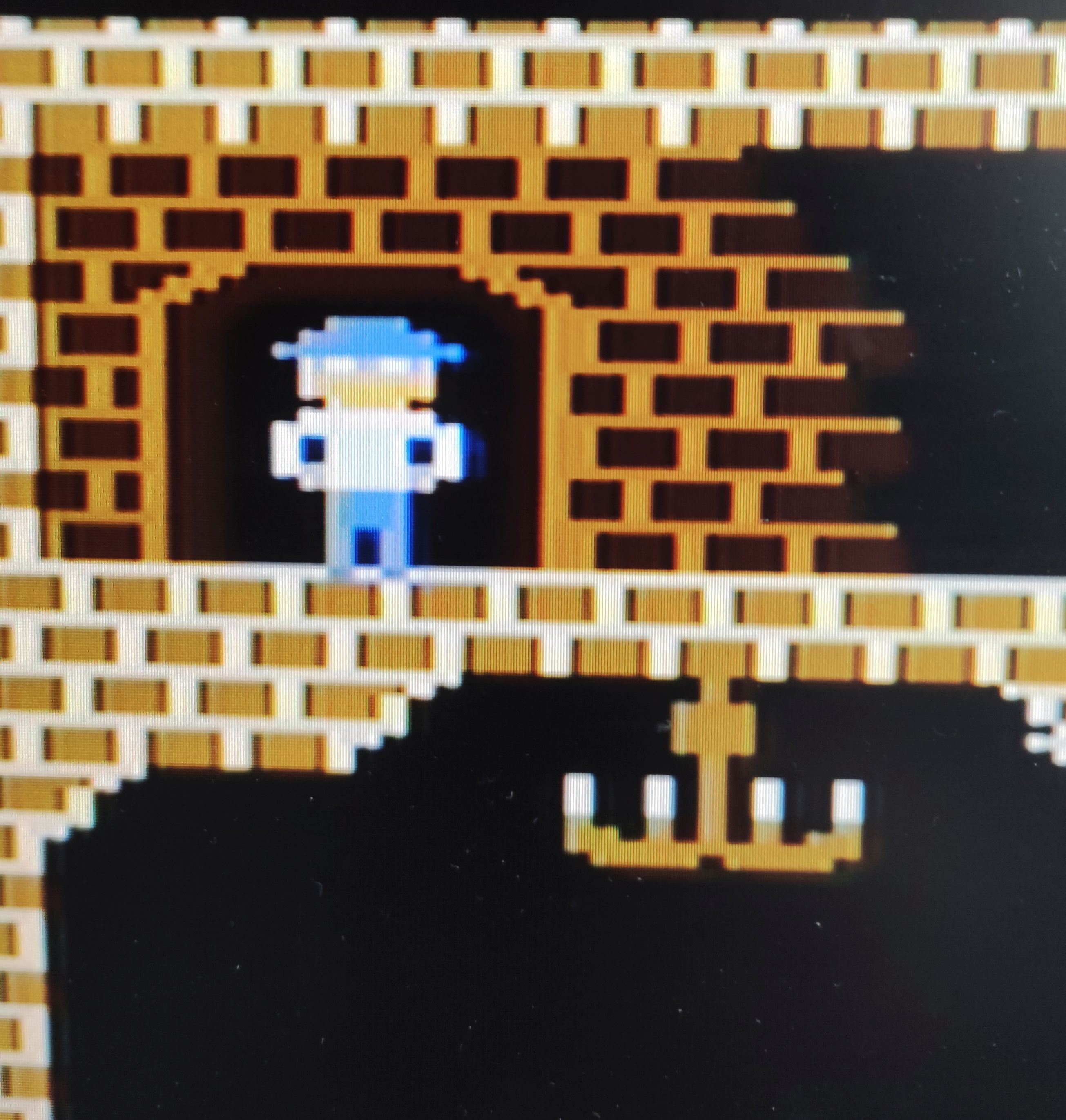

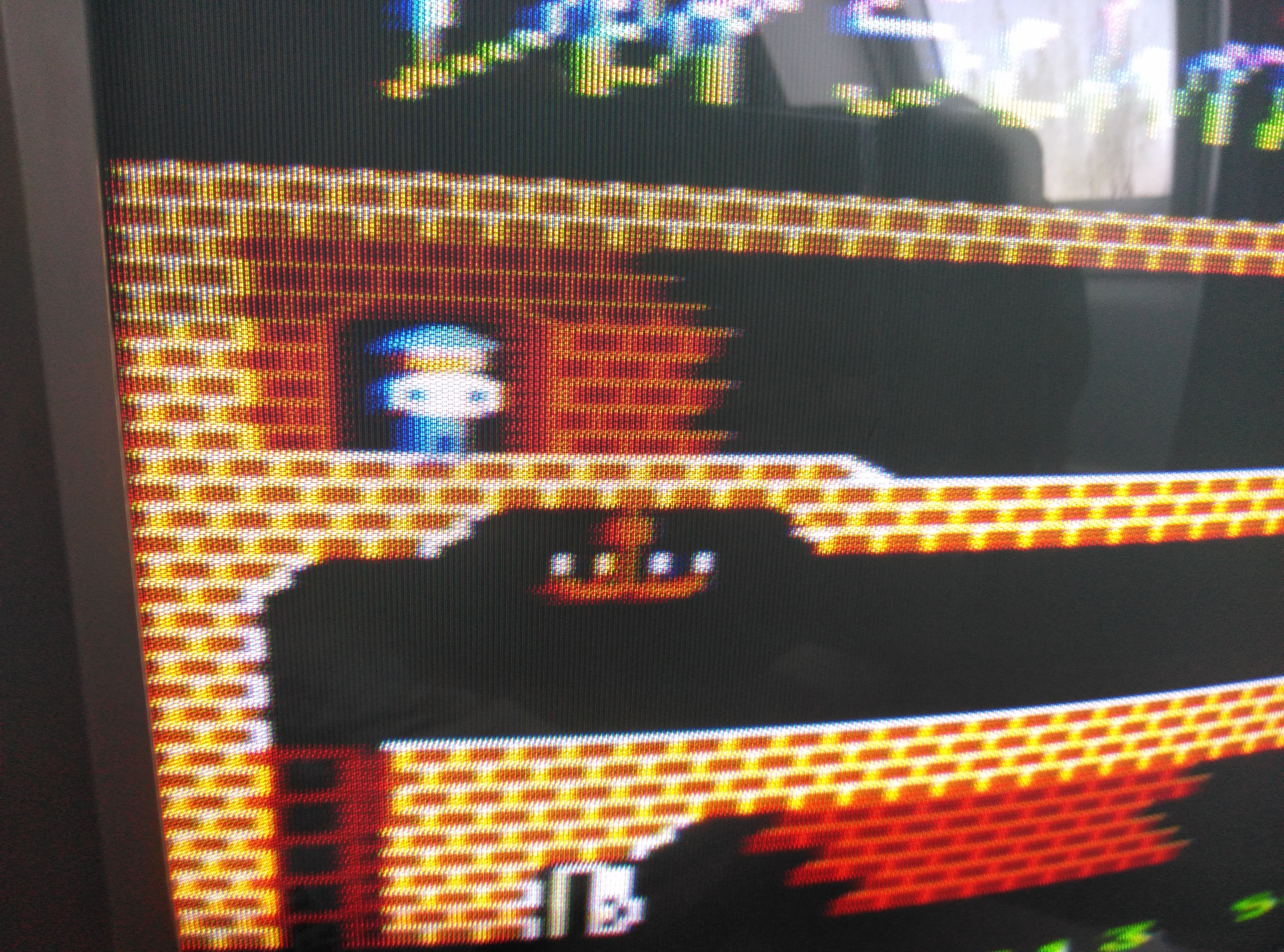

... so hier, der gleiche 800 XL aber mit einem UGV Modul, also eine analoge Videoschaltung die den internen Videopart des XL ersetzt:
natürlich verfälscht die Handycamera das Ergebnis...

Das Bild ist ja schon super... (auch schon mit einfachen S-Video-Mod).
Ich habe noch einen kleinen 35cm Röhrenfernseher mit Chinch-Eingang. Wäre interessant das Bild dort zu sehen.
Nur traue ich mich nicht diesen einzuschalten. Ich meine, dass Ding ist Uralt und seit Jahren auf dem (trockenen) Dachboden.
Aber danke, jetzt kann ich wieder etwas beruhigter sein. :D

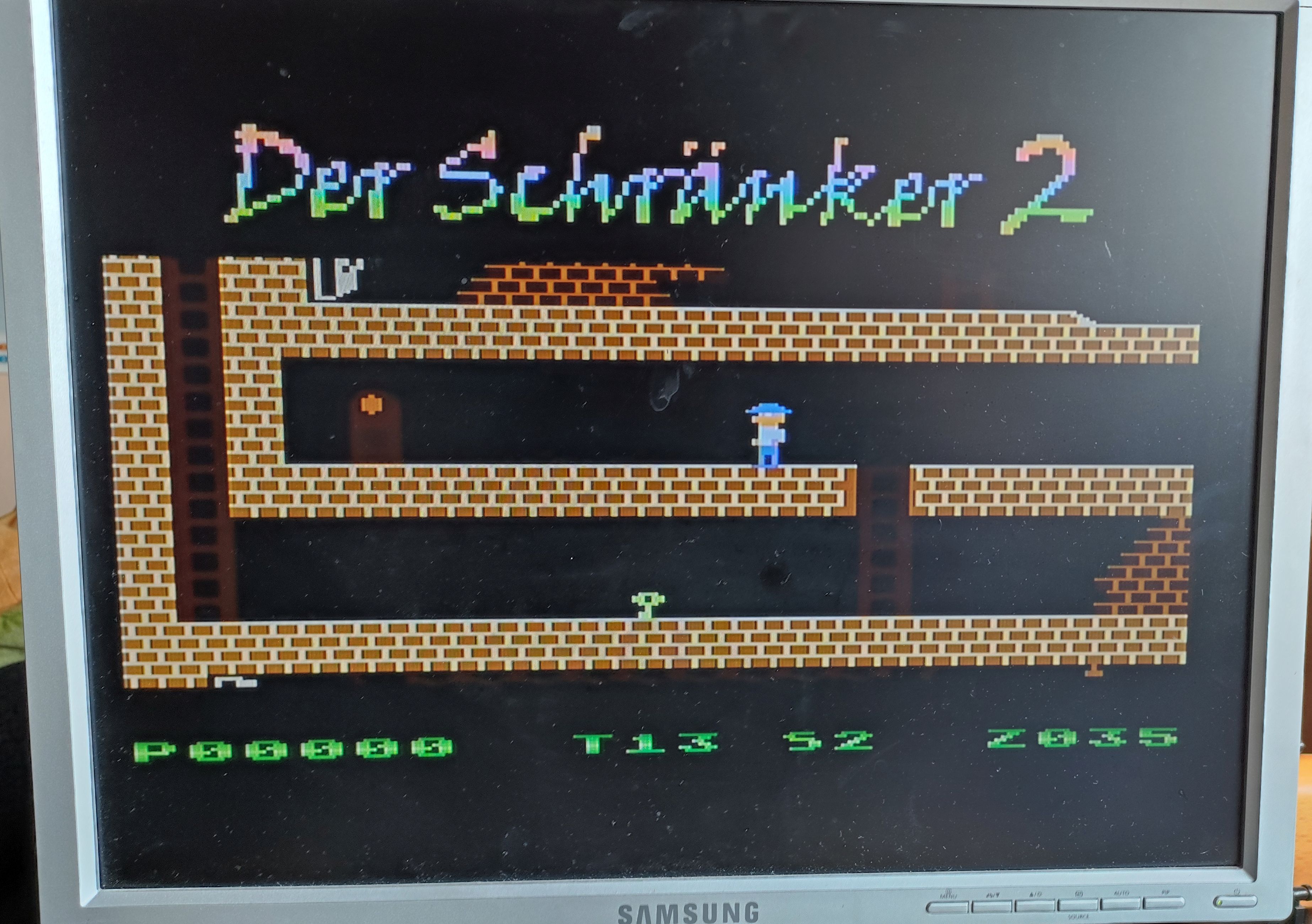

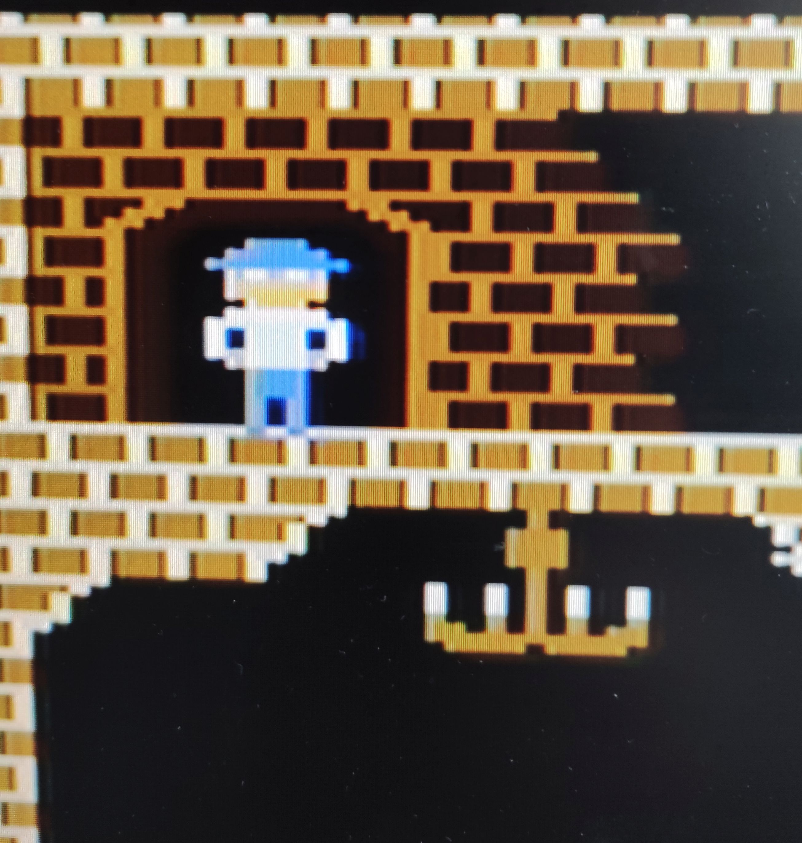

... und zum Schluss noch 130XE mit eingebauter Sofia 2.
Ausgabe über DVI:
Also wie DU sehen kannst ist mit deinem Spiel alles in Ordnung. Sieht auch auf original Hardware hübsch aus.
Aber eben nur, wenn auch mindestens S-Video mit entsprechenden Bedingungen verwendet werden.
Composite und erst recht RF-Modulator über Antenne ist da leider raus.

Also das mit den Farben ist richtig, aber ist auch ein anderer Monitor (nicht kalibriert).
Generell sind die Farben bei der Sofia aber immer deutlich knackiger als analog.
Aber ich denke für dich auf jeden Fall beruhigend, dass die ausgefransten Muster deiner Figur keine Programm technischen Gründe haben.

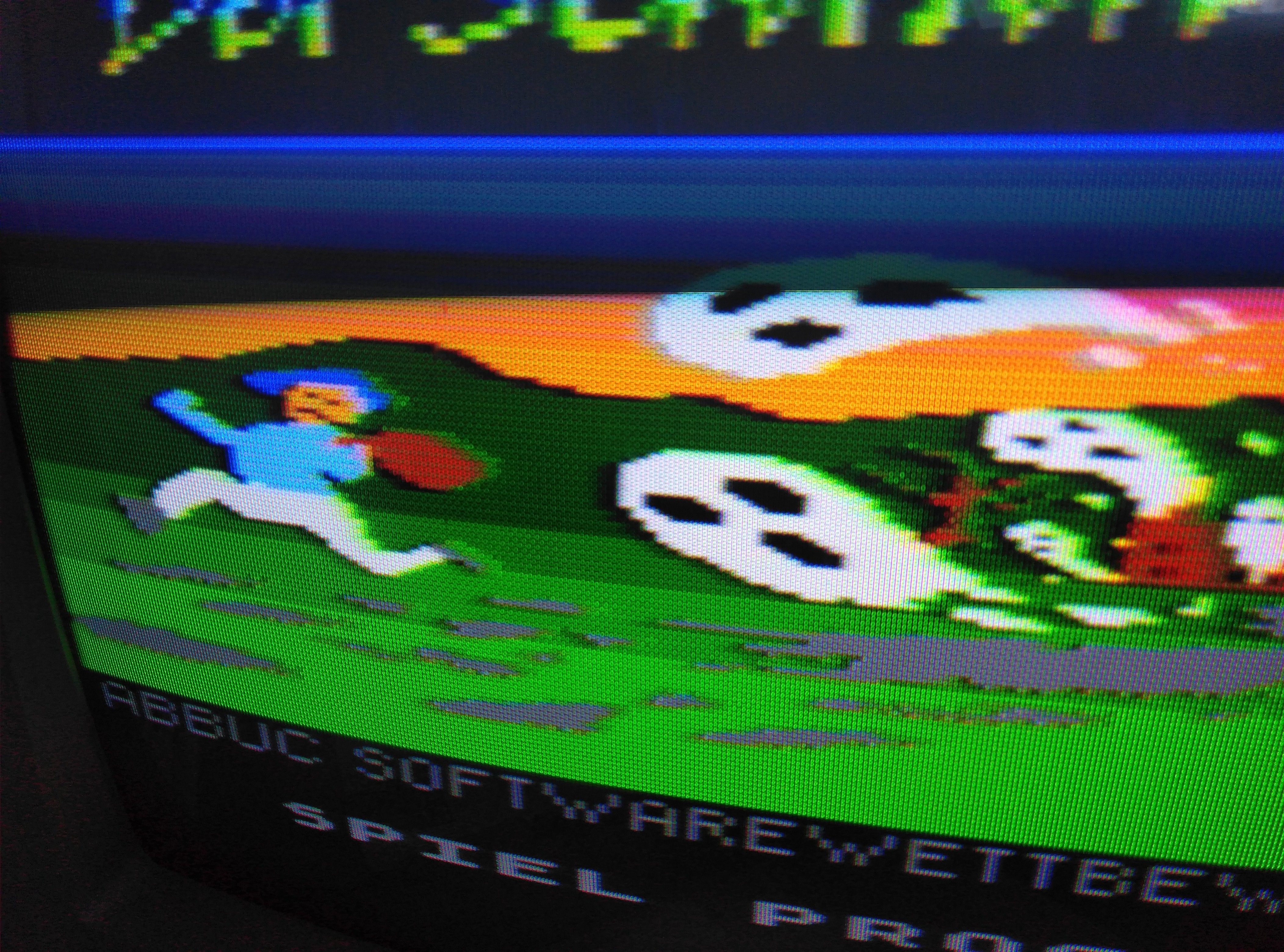

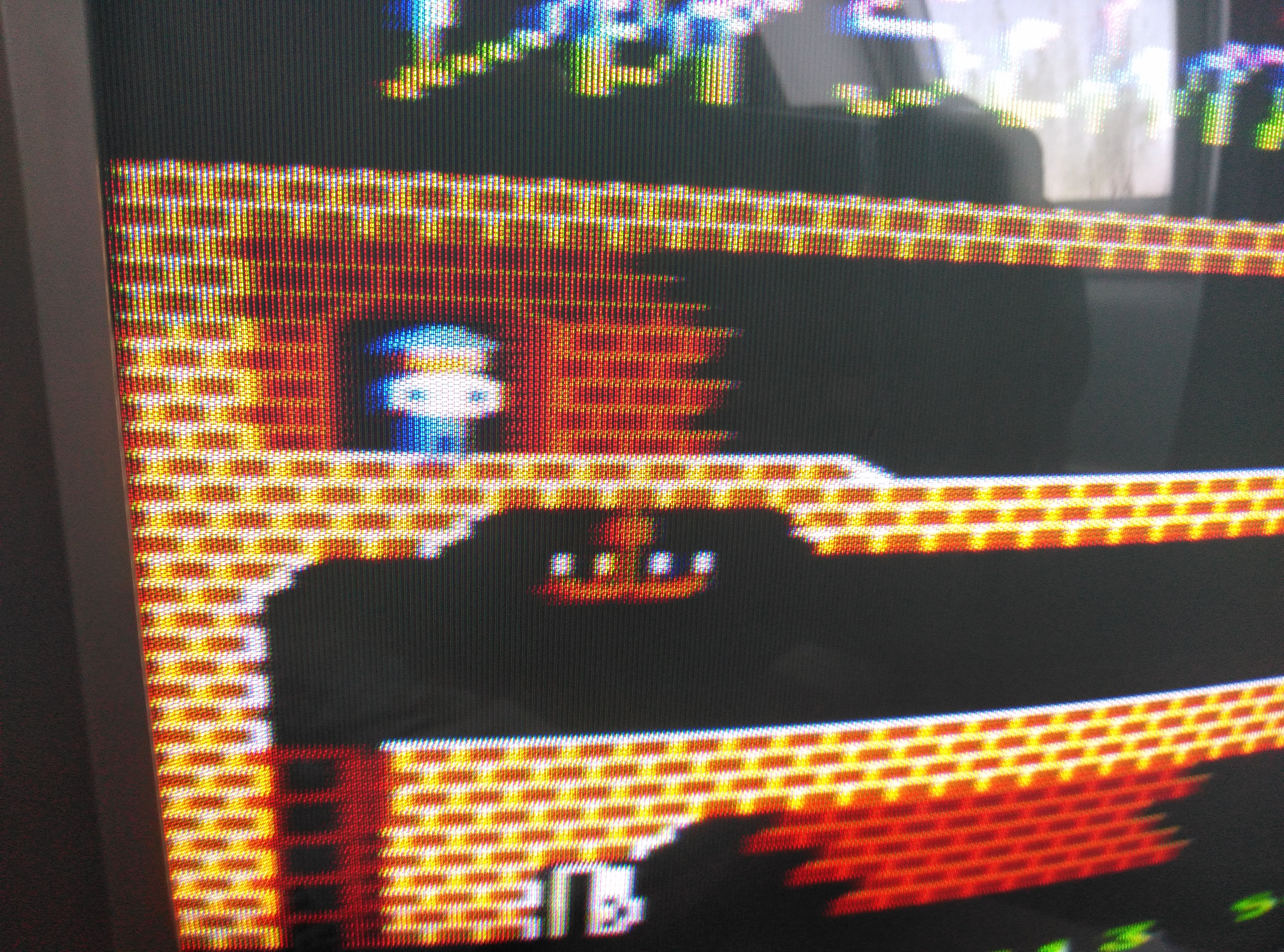

Ich benutze zu Hause fast ausschliesslich Roehre (wirklich einen Commodore, aber auch andere), und auf Veranstalungen welche ich per Auto erreiche auch die Roehre, sonst (mit Zug) einen Flachbildschirm.
Ich habe keine Angst vor Commodore Geraeten :)

besteht die einfache Möglichkeit für Dich ein Foto von Schränker 2 auf einem Röhrenmonitor zu machen?
Mich würde interessieren, ob er dort dann auch die Zähne zeigt :-)

Wie versprochen hier mal noch ein Bild mit Chinch/Composite am Flatscreen:
Wie man sieh entstehen hier dann auch die "Fransen"
Aber das ist einfach ein Composite-Typisches Verhalten.
Früher hat einen das einfach nicht gestört.
Ich würde da aber ehrlich gesagt mir nicht den Kopf zerbrechen.
Das ist einfach so. Und wer ein gutes Bild habe möchte wird sicherlich mindestens S-Video nutzen.

Carsten war so nett und hat mir mehrere Bilder von einem Röhrenmonitor zur Verfügung gestellt.
Ich möchte mich dafür bedanken und euch auch zwei Bilder davon zeigen.
Es ist wirklich interessant, wie unterschiedlich mein TFT per Composite und Carstens Röhrenmonitor das Bild darstellt.
In jedem Fall kann man sagen, dass Problem ist mein TFT :-)
