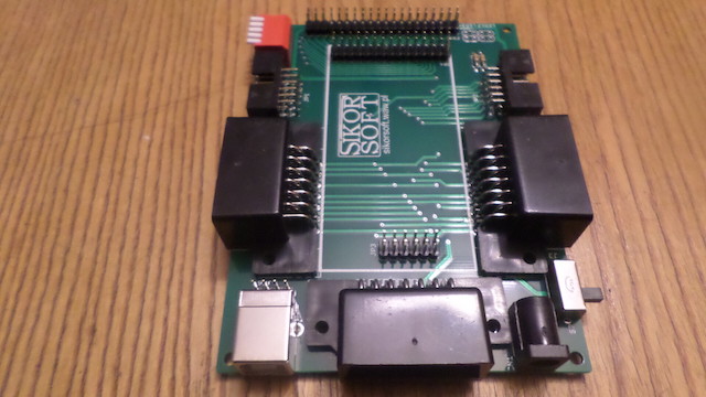

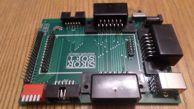

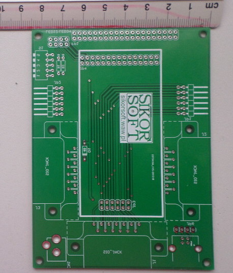

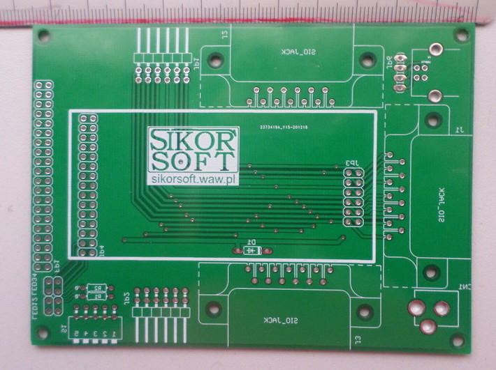

Sikor ist gerade dabei, den SuperSIO Splitter zu entwickeln. Seine Entwurfsfähigkeiten sind viele Male besser als sein Englisch, so manches übersetzt Er per Google Translate. Das macht es nicht immer leicht zu verstehen, was er genau meint, aber bis jetzt habe Ich folgendes Verstanden:
- Das Geräte/die Platine ist dafür gedacht, in ein Gehäuse eingebaut zu werden. Ich glaube, dieses Gehäuse will er selber auch liefern, bin mir aber nicht ganz sicher.
- Auf der Platine ist einen Anschluss mit allen Signalen der SIO Buchsen (ausser die 12 Volt die der 1200XL am SIO-Bus hat). Diese ist dafür gedacht, dass man Geräte anschliessen kann, die selber keine SIO-Buchse haben sondern für die Nutzung eines (in der mitten durchgeschnittenen) SIO-Kabels gedacht sind.
- Ein Anschluss für SIO2PC (keine Ahnung wie er das genau meint, soll aber USB-B sein).
- Wahrscheinlich einen Anschluss für eine externe Stromversorgung.
- Drei SIO Buchsen (aus eigener Spritzgussfertigung!)
- Ein fünfpoliger Schalter.
- Einen achtpoligen Anschluss für LEDs.
- Einen dreißigpoligen und einen vierzigpoligen Anschluss um Signal an eine andere Platine weiter zu leiten.
Genaueres finder Ihr hier auf AtariAge.

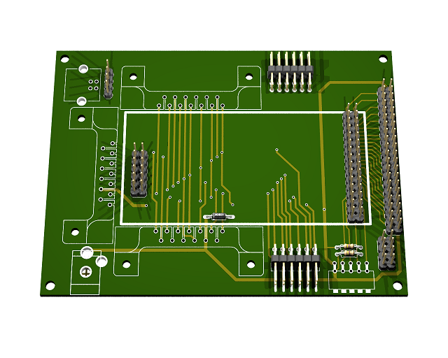

Ein erstes Rendering sieht so aus:
PS vergib mir wenn Ich etwas falsch interpretiert habe.

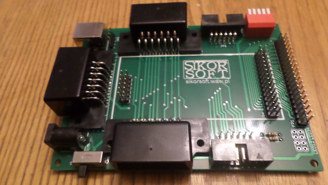

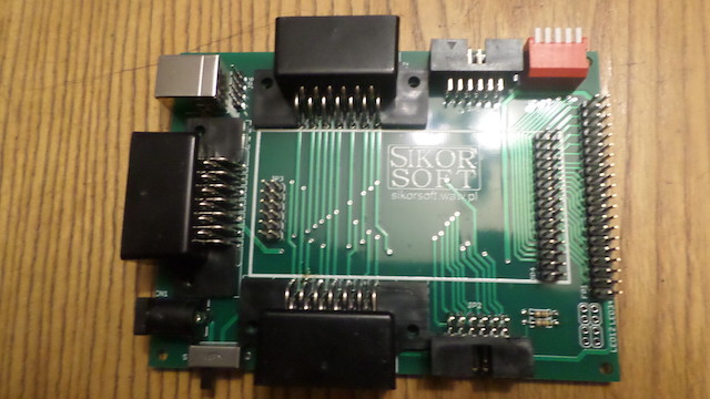

So, i look here sometimes. I add answer in Polish (sorry, I don't know German), maybe this is better than google translate:
==============================POLISH TEXT========================================
Witam! Z tej strony Sikor, korzystając z uprzejmości Montezumy wyjaśnie
pokrótce o co mi chodzi (niestety, jak wspomina Mathy, mój angielski ma
wile do życzenia...):
SuperSIO Splitter jest ideą obudowy z formy wtryskowej, która będzie
uniwersalna dla urządzeń SIO. Ponieważ wiele osób pytało mnie (po
wykonaniu obudów do cartridge-y) o możliwość wykonania obudowy z formy
wtryskowej do SIO2SD, FujiNET, innych SIO - odpowiedź brzmi: jest to za
drogie, aby wykonać taką obudowę dla jednego urządzenia. Ale pytania
nie ustawały.
Postanowiłem wyjść naprzeciw oczekiwaniom i wykonać uniwersalną
obudowę, a jednocześnie zapobiec bolączce "ostatniego w
łańcuchu" urządzenia i stworzyć uniwersalny splitter. Założenia
sobie spisałem i poprosiłem odpowiednią osobę o zaprojektowanie płytki
do SIO Splittera. Nazwałem projekt "SuperSIO Splitter". A
dlaczego tak? Bo postanowiłem wykorzystać funkcjonalność splittera i
stworzyć miejsce w obudowie na dowolne urządzenie SIO wpinane w gniazdo
rozszerzeń (wewnętrzne SIO). Według założeń - urządzenie jest
wewnętrzne, a obudowa będzie miała wymienny panel przedni do różnych
urządzeń, a konstrukcja ma zapewnić jak najlepszą funkcjonalność. We
wskazanym wątku na atariage omówiłem ostateczną funkcjonalność, i
tak:
Gniazda zewnętrzne:
- 3 gniazda SIO (jedno „gorące” do zewnętrznego zasilania)
- 2 męskie IDC12 (zamiennik SIO), jeden gorący jak wyżej
- 1 USB typu B (dla SIO2PC, jeśli ktoś go podłączy), z 4 pinami do
podłączenia w środku (można też przez nie zrobić na przykład mostek
do programowania/zasilania Arduino przez USB)
- jedno gniazdo jack (prawdopodobnie) do zewnętrznego zasilania (jeśli
będzie to konieczne dla jakiś urządzeń SIO)
- jeden 5-pozycyjny DIPSWITCH (SW1 do włączania/wyłączania
zewnętrznego zasilania, 4 do użytku wewnętrznego z pinami do urządzenia
wewnętrznego na płycie głównej SuperSIO Splittera)
Gniazda wewnętrzne:
- 12 pinów SIO do płytki z urządzeniami SIO (2x6 pinów)
- 30-pinowy pin-header (2x15) do wstępnej konfiguracji SIODEVICE i
przekazywania sygnału do panelu przedniego (opcjonalnie - do wykorzystaia
przez projektanta urządzeń SIO)
- 40-pinowe złącze (2x20) dla urządzeń na przednim panelu (np. LCD z
przełącznikami, diody, interfejs centronics jeśli ktoś chce ...)
- 8-pinowe złącze (2x4) dla diod LED (4 są zarezerwowane dla sygnału
zewnętrznego zasilania SIO i sygnału zasilania SIO dla urządzeń
wewnętrznych)
Nie zdecydowałem jeszcze, czy płytka pod panel przedni (wyjmowany, można
go dostosować do własnych potrzeb) będzie montowana bezpośrednio na
pinach, czy zostawimy trochę miejsca na froncie, aby można było lepiej
niązagospodarować miejsce. Jak wolicie?
Zdecydowałem się dodawać dwa panele przednie do moich urządzeń wraz z
urządzeniem. Może będą też dostępne dla chętnych dodatkowe? Jak bym
zdecydował się na połączenie taśmą - ile odstępu między płytą
główną a panelem przednim by było optymalne według Was(zakres max
1-2cm)?
Proszę o wpisywanie sugestii w odpowiednim wątku na atariage lub tutaj -
śledzę Wasze odpowiedzi za pomocą tłumacza google.
==============================English again====================================
Thanks,
Paweł "Sikor" Sikorski

Hello! From this page Sikor, courtesy of Montezuma, will explain
briefly what I mean (unfortunately, as Mathy recalls, my English has
much to wish for...):
The SuperSIO Splitter is the idea of an injection mould housing that will be
universal for SIO devices. Because many people asked me (after
making casings for cartridges) o possibility of making casings from a mould
Injectionion Molding Machine for SIO2SD, FujiNET, other SIO - the answer is: it is for
expensive to make such an enclosure for one device. But the questions
they didn't stop.
I decided to meet the expectations and make a universal
housing, while at the same time preventing the pain of the "last in
chain" device and create a universal splitter. Assumptions
I wrote down and asked the right person to design the tiles
to SIO Splitter. I called the project "SuperSIO Splitter". A
Why? Because I decided to use splitter functionality and
create space in the housing for any SIO device plugged into the socket
extensions (internal SIO). According to the assumptions - the device is
internal, and the housing will have a replaceable front panel for different
The design is to provide the best possible functionality. At
indicated thread on atariage I discussed the final functionality, and
Yes:
External sockets:
- 3 SIO sockets (one "hot" for external power supply)
- 2 male IDC12 (SIO replacement), one hot as above
- 1 USB type B (for SIO2PC, if you connect it), with 4 pins to
connections inside (you can also make a bridge through them, for example
for Arduino programming/power supply via USB)
- one jack socket (probably) for external power supply (if
it will be necessary for some SIO devices)
- one 5-position DIPSWITCH (SW1 for switch on/off
external power supply, 4 for internal use with device pins
internal on a SuperSIO Splitter motherboard)
Internal sockets:
- 12 SIO pins for SIO device board (2x6 pins)
- 30-pin pin-header (2x15) for initial configuration of SIODEVICE and
transmit the signal to the front panel (optional - to use
by the SIO device designer)
- 40-pin connector (2x20) for front panel devices (e.g. LCD with
switches, LEDs, centronics interface if someone wants to ...)
- 8-pin connector (2x4) for LEDs (4 are reserved for the signal
external SIO power supply and SIO power signal for devices
(internal)
I haven't decided yet whether the tile for the front panel (removable, you can

Der erste Prototyp ist fertig:
Sikors SuperSIO erster Prototyp Foto 1.JPG (71.32 KiB) 8677 mal betrachtet
Sikors SuperSIO erster Prototyp Foto 2.JPG (110.09 KiB) 8677 mal betrachtet
Leider spiegelverkehrt. Die "richtigrum" Version wird noch ein Paar Verbesserungen haben, laut Sikor. Und ein Gehäuse.

Es gibt neue Fotos:
SikorSoft SuperSIO foto 1.JPG (63.61 KiB) 8677 mal betrachtet
SikorSoft SuperSIO foto 2.JPG (62.31 KiB) 8677 mal betrachtet
SikorSoft SuperSIO foto 3.JPG (60.52 KiB) 8677 mal betrachtet
SikorSoft SuperSIO foto 4.JPG (60.7 KiB) 8677 mal betrachtet
Sikor meint es währe Zeit zum Testen und die Documentation für Entwickler fertig zu machen.

Ok, I have SUPER SIO SPLITTER tiles for constructors - if they are willing. So far, there is no housing, which is currently being drawn.
Now yes - the boards are in revision 1.0, the construction will not change anymore. There will also be a batch of boards in the 1.0A revision - improved ground area under one connector, change in the size of the holes for the SIO (slightly larger), change in the size of the holes for the power socket (slightly smaller).
I will be able to send the PCB (for registration) after April 10 - I have to refine the documentation. This is a very short series (25PCB), revision 1.0A will also be short (25pcs too). Therefore, I am introducing a limit of a maximum of two pieces per person (I can send a collective package to reduce costs), basically these tiles will be sold at absolute cost - but with the possibility of issuing a Polish VAT invoice. The order of entries decides about the possible purchase, and I intend to sell the developer versions (those in the pictures) in two options:
1. PCB + 3xSIO, without other elements: PLN 60 or USD 15 or 12EU
2. PCB plus all elements (except POWER SWITCH, which is optional): PLN 75 or USD 18.75 or 15 EU
The prices listed do not include the cost of the courier, priced individually (in Poland, delivery via InPOST, in Europe, delivery by post).
Now the formal issue: I assume that device designers can use the soldering iron, hence the shipment as a kit for self-assembly. The PCB will be sent as OEM for now, i.e. only a box, components (of your choice), a diagram and a registration card for developers - this should be sent back to me by post, so that after producing the enclosures, I can enjoy a new enclosure for my own set (I expect the end of this year). All registered designers will receive the housing and full printed manual at absolute cost.
