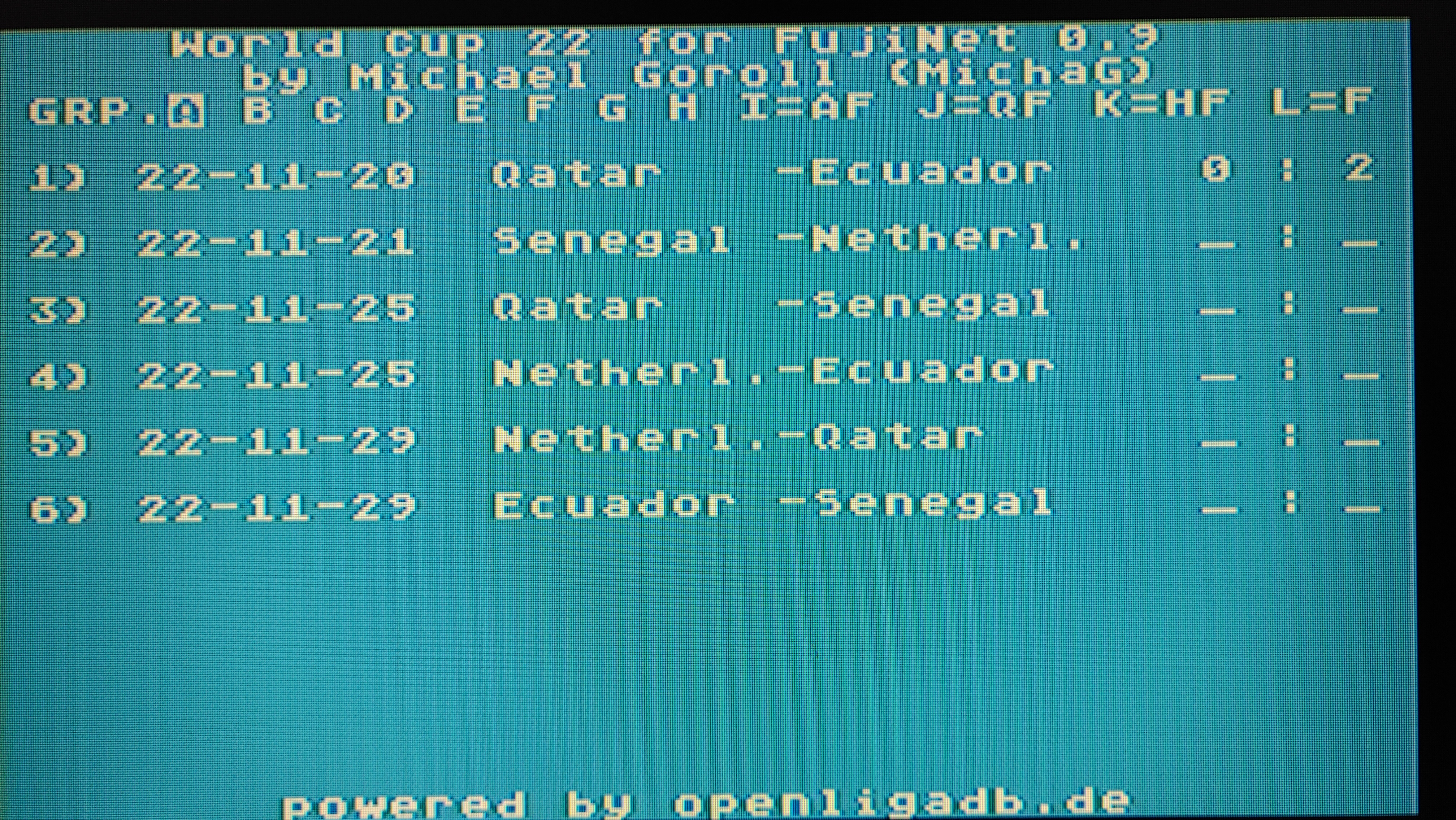

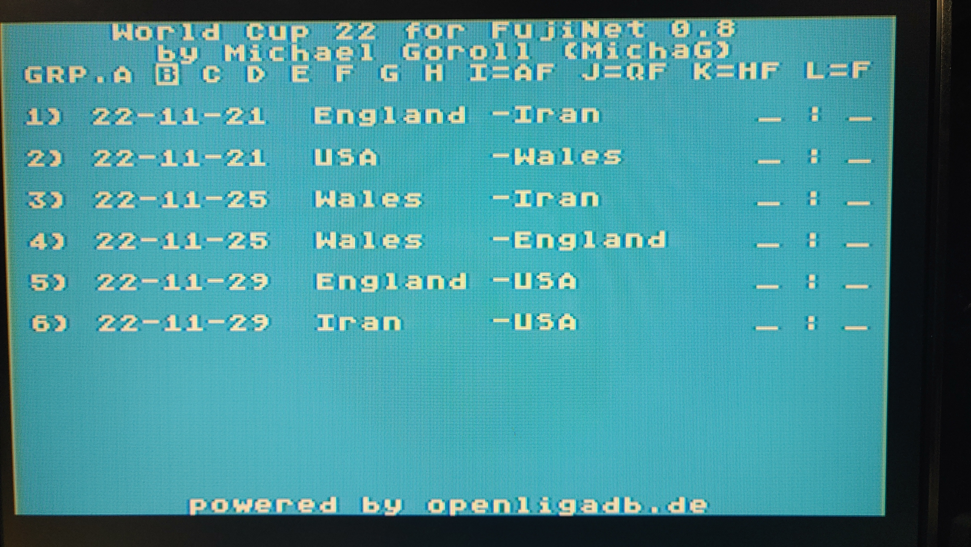

Ich habe hier einen quick-and-dirty FIFA World Cup Viewer mit FujiNet's json parser gebastelt. Kein Meisterwerk in Design, Geschwindigkeit und Memory-Management, aber es funktioniert.
Mit A bis H kann man zwischen den Gruppen umschalten. Darstellung der Ergebnisse ist noch nicht eingebaut.
N:-Handler wird benötigt.
WC22V08.BAS
(2.5 KiB) 203-mal heruntergeladen

Ergebnis-Anzeige ergänzt...
WC22V09.BAS
(2.69 KiB) 201-mal heruntergeladen
