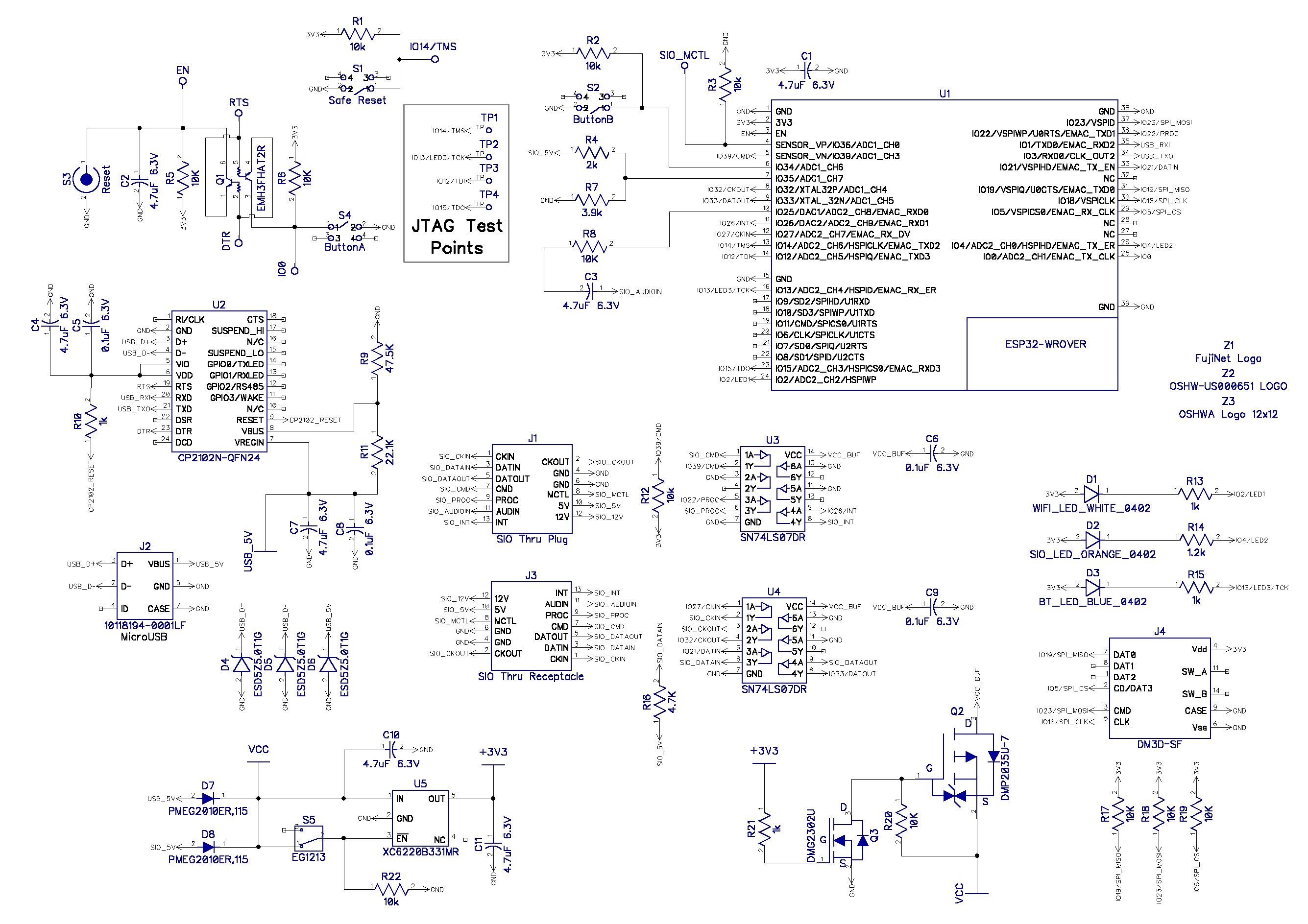

Schaltplan
Kann man aus den Gerber Dateien https://github.com/FujiNetWIFI/fujinet- ... OV-1.5-Q24
einen vollständigen Schaltplan extrahieren?

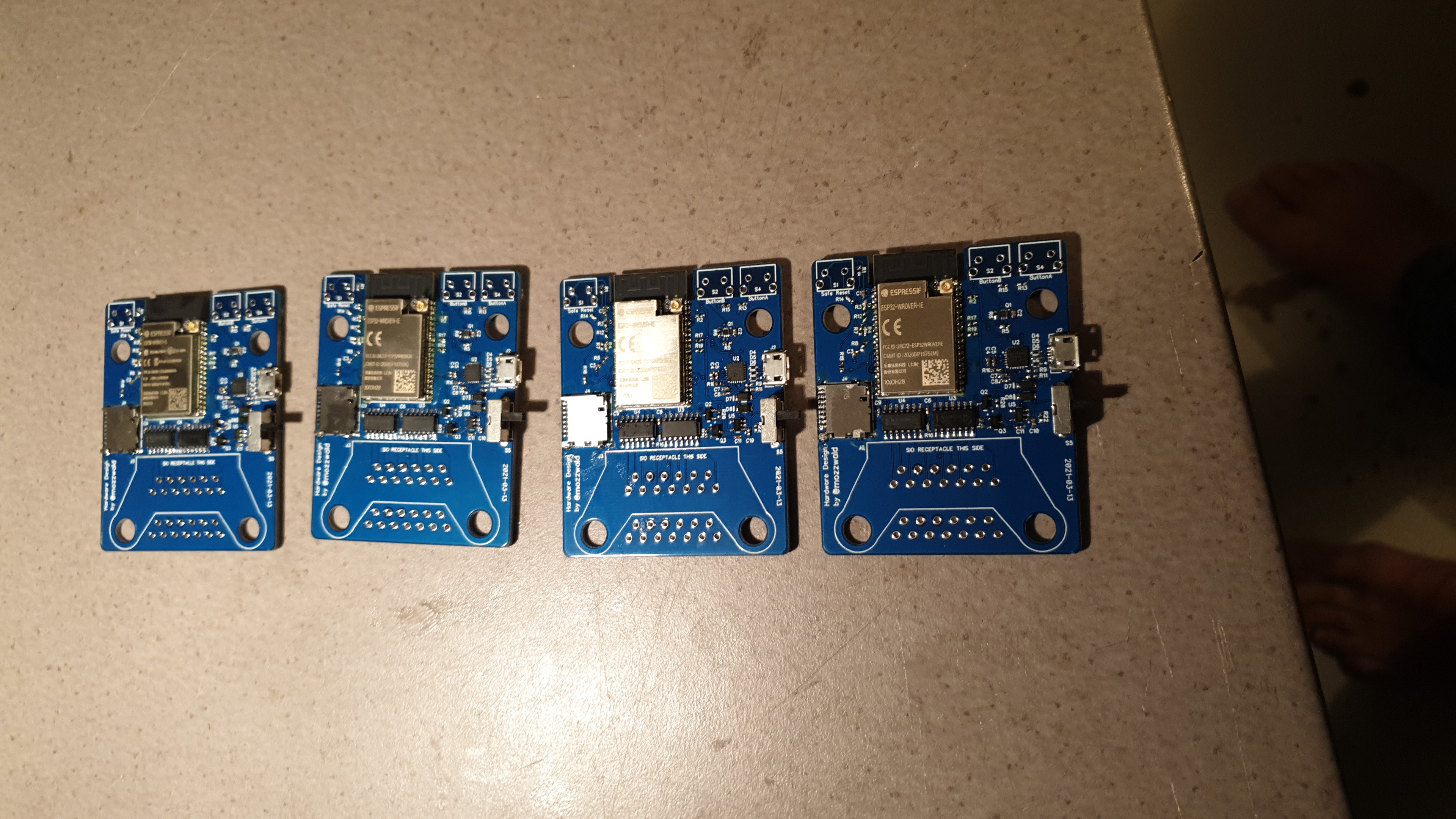

Ich habe für mich und zwei Freunde mehrere Fujinet aufgebaut.
(Ich hatte 5 Platinen und gehofft, dass 3 Stück überleben)
Die erste Platine, die ich zu Übungszwecken seperat aufgebaut habe, funktioniert anscheinend.
Die 4 weiteren habe ich "zeitsparend" gefertigt.
(Erst R1 auf allen Boards, dann R2 auf allen Boards...)
So, dass ich mir den Weg nicht durch Bauteile verdecke/verbaue.
KEINE der 4 Platinen funktioniert. Es hat etwas mit der Spannungsversorgung/ Aufbereitung der 3.3 Volt zu tun.
Der Verdacht liegt nahe, dass ich einen "Serienfehler" eingebaut habe.
Der Schaltplan, der auf Git Hub zur Verfügung gestellt wird
https://github.com/FujiNetWIFI/fujinet- ... ematic.jpg reicht völlig aus um zu verstehen, wir um z.b. eine Diode eingelötet werden muss. Zum Fehler finden taugt er allerdings überhaupt nicht
Daher würde ich mich über einen vollständigen Schaltplan freuen, habe aber nicht die Möglichkeit oder das Wissen, aus den Gerber Files einen solchen Schaltplan zu ziehen.
Wer kann helfen?
Stefan
Wer kann helfen?
Stefan

Mit nem Schaltplan wäre es mit Sicherheit einfacher, aber hast du schon mal eine der defekten mit der funktionierenden Bauteilemässig verglichen?
Stefan Both
- Beiträge: 41
- Registriert: 21.08.2021 11:53
- Has thanked: 21 times
Re: Fujinet - kurze Frage, Kurze Antwort
Hallo Wolfgang,
ja - alles verglichen, alles gleich. Aber: Fehler gefunden.
Der CP210 Chip war bei KEINEM fehlerfrei verlötet.
Da muss ich nen echten ScheiX Tag gehabt haben...
Trotzdem wäre ein Schaltplan toll.
Stefan

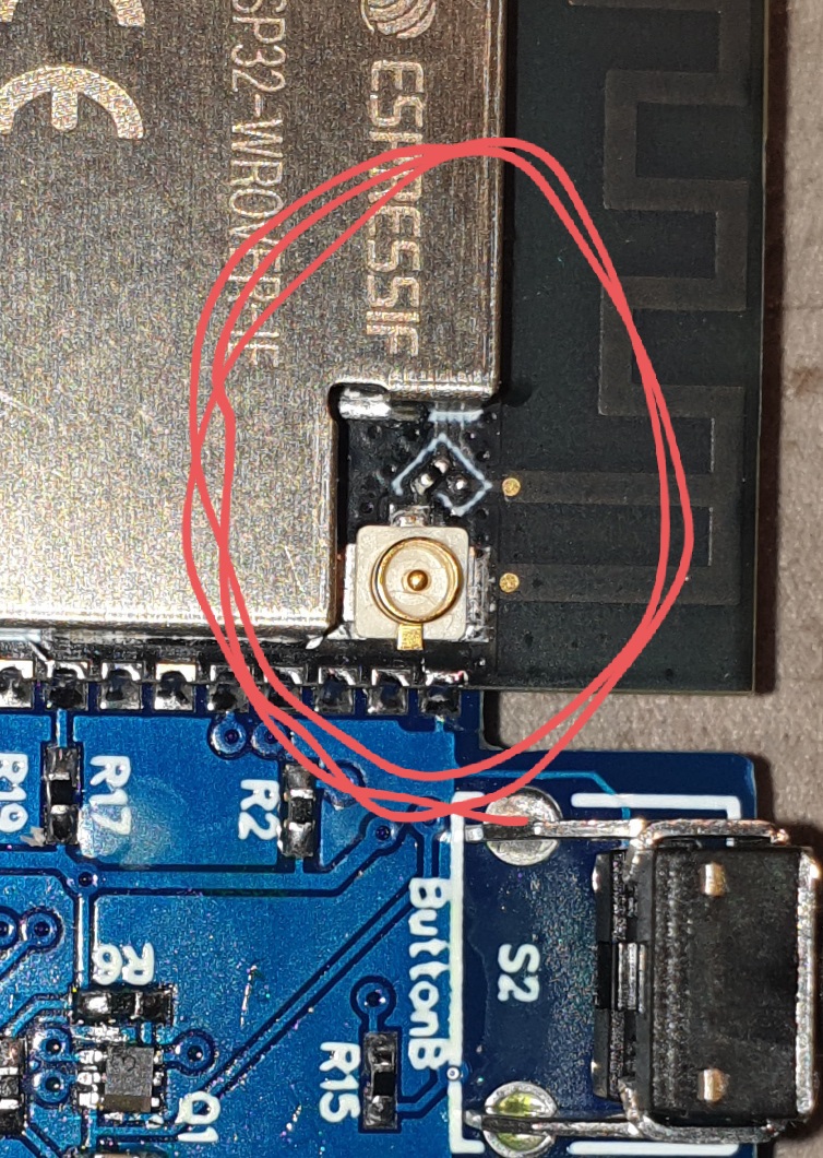

Hi Stefan,
ich habe auf Deinem Foto weiter oben eben gesehen, dass Dein W-Lan-Modul eine Buchse für eine externe Antenne hat:
Kannst Du dadran einfach eine externe W-Lan-Antenne anschließen?
Ist der Empfang damit besser als mit der "eingebauten" auf der Platine?
Muß, um die externe Antenne zu nutzen, noch ein "Schalter" (0-Ohm-Brücke oder so) umgesetzt werden?
Da die Signalstärke mit der "Onboard-Antenne" nicht so der Brüller ist, habe ich überlegt ob es möglich ist eine externe Antenne zu nutzen. Bei meinem W-Lan-Modul fehlt allerdings die Buchse.

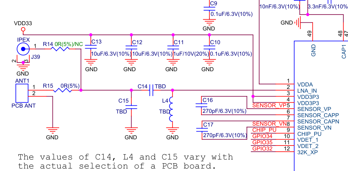

Re: Schaltplan
Ein ganz klares Jain !
Das Antenne abklemmen geht, bringt aber gar nix.
Zunächst müsstest Du neben/hinter dem Anschluss einen 0201 Widerstand umlöten.

Äääähm...
Deshalb vielleicht der Scheiß Empfang?
Stefan

Wenn das Bild mit der Buchse von einem der nicht funktionierenden ist, vermutlich ja... ohne Antenne noch schlechterer Empfang als mit der Platinen-Antenne...Stefan Both hat geschrieben: ↑12.10.2021 22:54Ähhh.... der IST bereits umgelötet ?!?!
Ich hab plötzlich Empfang.
Zunächst wollte ich die externe Antenne testen und diese einbauen.
Hab mich dann aber dagegen entschieden und mich getraut
den Krümel umzulöten.
Es hätte das Gehäuse zu sehr verschandelt, zumal die Antennenbuchse kaum Platz gehabt hätte.
Der Empfang ist jetzt sehr gut. Reicht über mehrere Räume.
Stefan

Hi Stefan,Stefan Both hat geschrieben: ↑13.10.2021 19:4420211013_191215.jpg
Ich hab plötzlich Empfang.![]()
Stefan
ich habe auch keinen Schaltplan. Um welchen Widerstand handelt es sich? Von wo nach wo?

Aber, vermutlich wirst Du diesen Teil des ESP32 suchen ..
übrigens ... , wenn ich das richtig sehe, es sind 0 Ohm Widerstände mit 5% Toleranz. ... Chic
Daran soll es nicht scheitern
