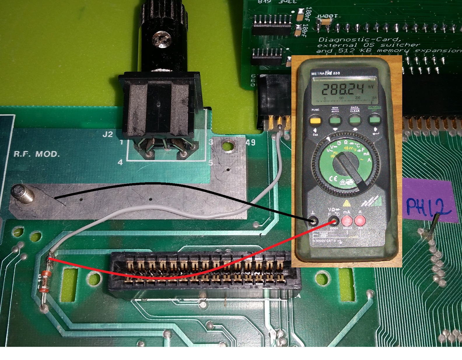

Sehe ich das richtig: um 5V am PBI verfügbar zu machen reicht es, mit kurzer Litze an der nächsten Diode links vom Modulschacht abzugreifen und an von links abgewählt Pin 2 des PBI zu Verbinden?Olix hat geschrieben: ↑28.07.2022 19:43Nein . kein Bild zu sehen.
Aber da es nur ein Kabel an derSysCheck Platine gibt, handelt es sich um die externe 5V Versorgung, die man am Joystickport abgreifen kann.
Diese wird aber nur benötigt, falls man das SysCheck an einem XL-Rechner betreibt, der serienmäßig keine 5 V am Bus-Port liegen hat.
Beim XE braucht man das externe 5V Kabel nicht und wenn ich mich richtig erinneren auch nicht bei XLF (XL mit Freddie) und ich meine der 600XL hat auch die 5V am Bus.
Kann man aber einfach auch am XL nahrüsten, dann kann man auf das blaue Kabel verzichten:

Nimm +5V vom Board und löte das Kabel an Pin 48 vom PBI. Und schon bist Du fertig.
Und dann kommt das Beste -- mach ein Photo davon und zeige es hier.
Viel Erfolg !!
Es kommt daruff an wie, wie Du das Board hältst. Aber es gibt eine einfache Lösung.
Viel Erfolg !!

Und das genau zeigt das Bild im von mir zitierten Beitrag doch und ich wollte mich nochmal vergewissern, daß der hintere Draht dei Diode links vom Modulschacht an +5V anliegt, wie im Bild von Olix dargestellt ...

... kannst mir ruhig glauben, da sind die 5V. Und im Zweifelsfall einfach nachmessen. Das geht mit einem einfachen Spannungsmessgerät.

Bei der Diode (C10 im Siebdruck) handelt es sich um einen Kondensator; sieht in dieser etwas speziellen Bauform einer Diode recht ähnlich.
Zur Sicherheit:

Schließe die Spannungsversorgung für den PBI ---> AUF KEINEN FALL <-- an der von Dir bezeichneten Diode an.
Das Bild von Sleeπ zeigt ganz deutlich, daß dort KEINE +5V Versorgungsspannung zu holen sind.
Danke Mark für das leerreiche Foto !!
WARNUNG !!!

Wenn Du Dich auf die Anzeige in @Sleeπ's Messgerät beziehst, siehst mal genauer hin. Er hat es nur in @Olix Bild kopiert und mit farbigen Linien dargestellt, wo man die Meßfühler dranhängen muß! An der Stelle gibt es nie und nimmer 288V!dl7ukk hat geschrieben: ↑20.12.2022 11:35Hi !
WARNUNG !!!

Stimmt, sind ja nur 288mV

Angenommen an der Diode C10 liegen wirklich +5V an und weiter angenommen Sleeπ's Meßgerät zeigt wirklich diese 288,24 * 10⁻³ Volt an. Dann können wir mit Kenntnis des Innenwiderstandes des Meßgerätes von Sleeπ,
den Widerstand eines roten und zusätzlich eines schwarzen Striches(!!) errechnen !!
Ist das nicht phänomenal !! Wahnsinn !!
es ist schon erstaunlich was man alles aus einem Bild ablesen & ableiten & ausrechnen kann.

Ich werde vor Löten auf jeden Fall mal nachmessen! Aber ich meine (Bild kann ich während Schreiben am Handy nicht öffnen) eine dicke Leiterbahn gesehen zu haben ...
