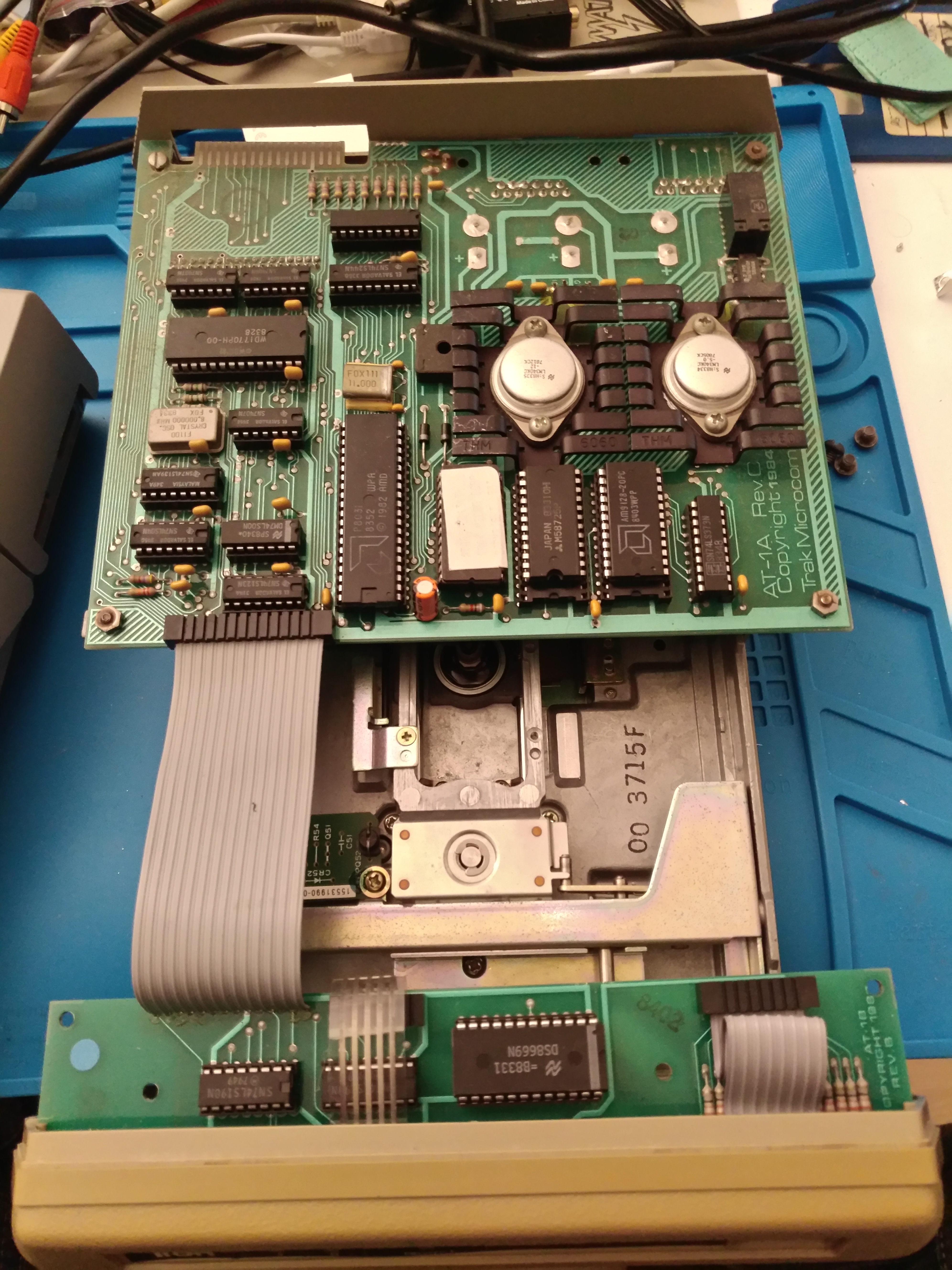

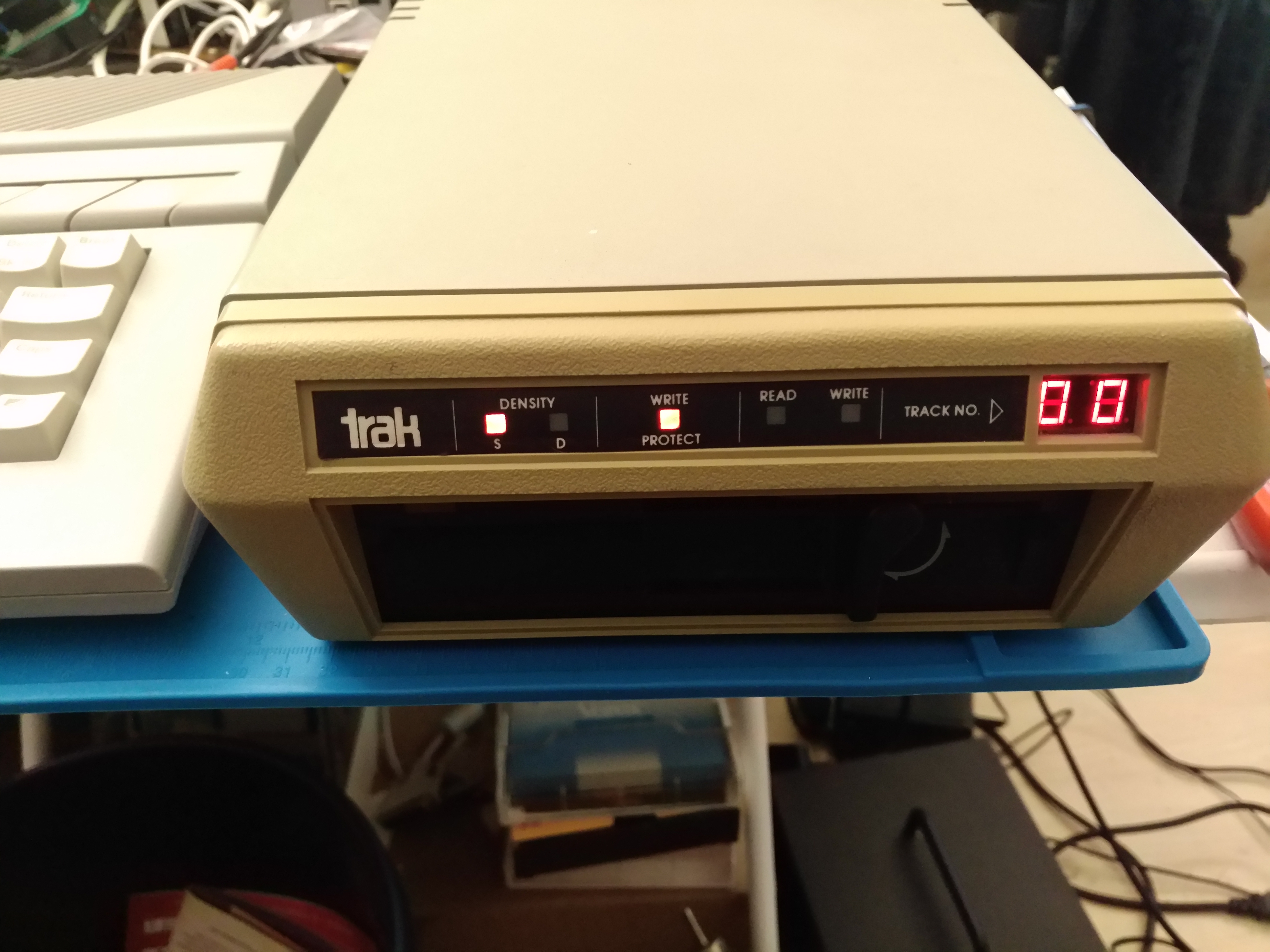

Die TRAK Laufwerke verfügen ja über einen besonderen "Touchscreen" in der Front, mit der man die Floppy über das "TRAK"-Logo u.a. ein- und ausschaltet ;).
Da das aber Druckkontakte sind und sich die Folie etwas abgelöst hatte (das Folienklebeband ist nach fast 40 Jahren dann doch mal etwas ermüdet ;))
ließ sich die TRAK zwar kurz einschalten "Hurray!!!" aber ging gleich wieder aus :( ...
Okay, Problem erkannt, kurz die Touchscreenfolie (mit etwas Kraft) wieder ran gedrückt und schon blieb die TRAK nach dem Einschalten an 8-) .
Erster Erfolg 8-) .
Okay jetzt den Switch für die richtige Config eingestellt (Diag-Mode + Drive 1), dann einen XE geholt und an den SIO-Port angeschlossen
Single-Bootdisk rein, Atari an, und.....
Nix! SIO-Timeout :(!

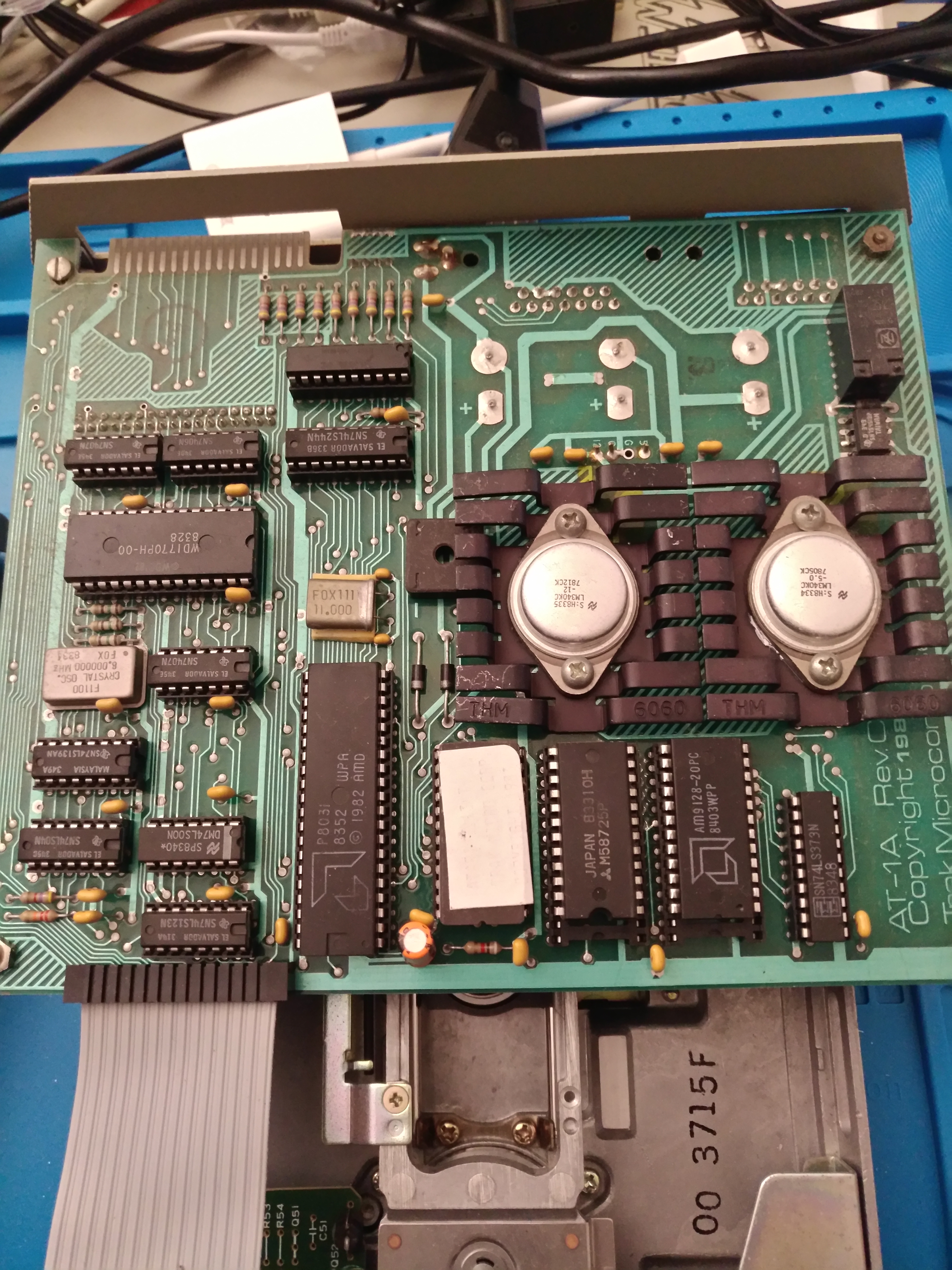

Okay, also die TRAK kurz zerlegt (btw: die ist in seinem sehr guten Zustand , da war ich überrascht :o ).
Als erstes Mal mit dem Multimeter die Spannungen durchgemessen, die 5Volt und 12 Volt waren aber soweit sauber und stabil.
Dann der (ewige) Klassiker : SIO-Buchsen -> Pins nachlöten ;)
Danach Test: Nix tut sich :(!
Schade auch :(
Nächster Schritt:
Suche nach defekten Chips...
Keiner wird extrem heiß, okay, dann zuerst mal den Controller WD1770 getauscht, keine Verbesserung,
also alten WD wieder eingebaut.
Dann mal sukzessive alle Logic-Chips auf dem Board gewechselt und siehe da, nachdem ich fast alle ersetzt hatte (der letzte war ein popliger 74LS04 :roll: ),
ging nach dem Einschalten des XE bei der Floppy die Boot-LED an und der Floppy-Motor sprang an 8-) .
Aber zu früh gefreut, kein Ladesound und permanent Booterror..... :(
Okay dachte ich, evtl. doch nochmal den WD-Controller tauschen und wow :o ,
jetzt bootet er (wenigstens) die ersten Sektoren der Disk und dann kommt erst ein Booterror ;).
Ich hatte jetzt den Stepper-Motor in Verdacht, da der sich nicht bewegt hat, aber wenn ich die Position des Kopfes verändere, dann fährt er kurz danach wieder an seine Ausgangsposition zurück....
Also wird er angesteuert und funktioniert auch....

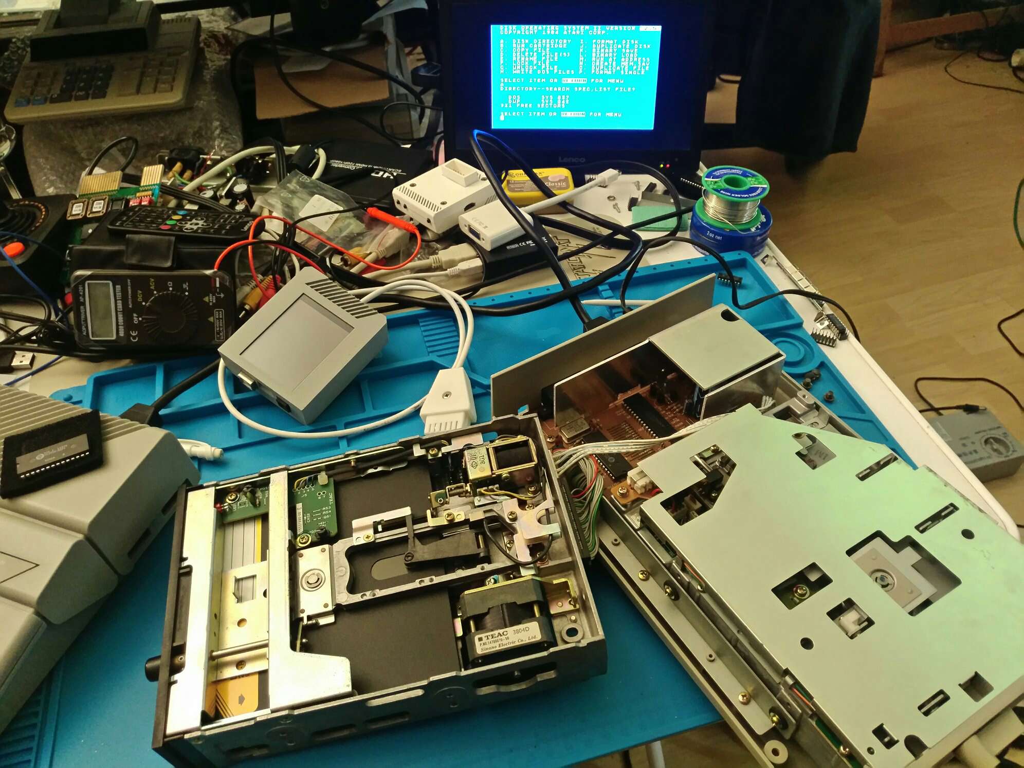

Ich hatte dann einfach mal testweise als Gegenprobe die Laufwerksmechanik in eine XF551 gehängt .
dort wird die auch ordnungsgemäß angesteuert und liest auch brav die Sektoren des ersten Tracks ein, aber dann kommt ein Booterror (und der Steppermotor bewegst sich auch hier nicht)
Jetzt mach ich erstmal Pause und muss mal in Ruhe überlegen woran es noch liegen kann.....
Im Anhang ein paar Bilder ....
Wenn ihr mögt und es euch interessiert, halte ich euch auf dem Laufendem wie es weitergeht...

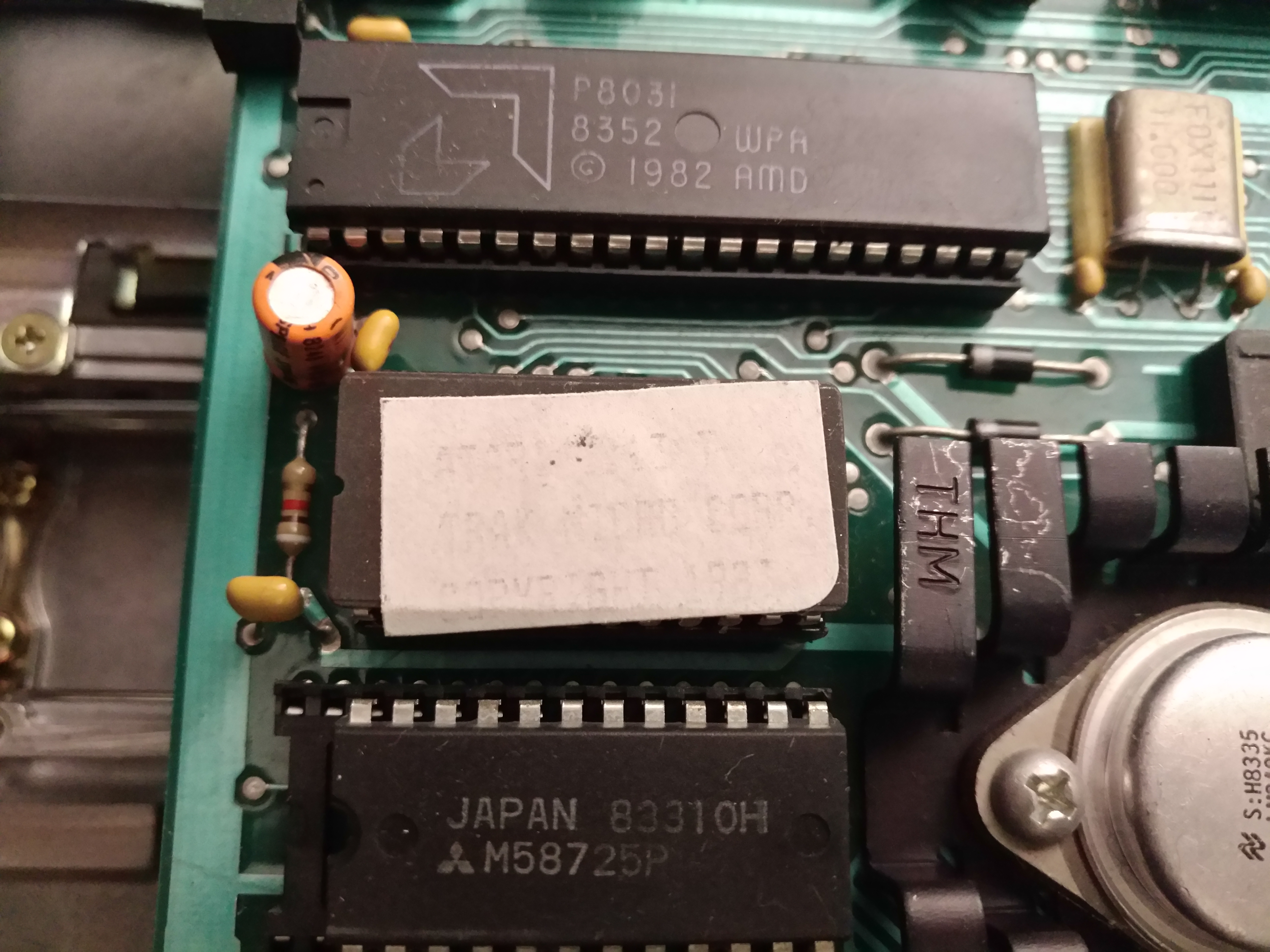

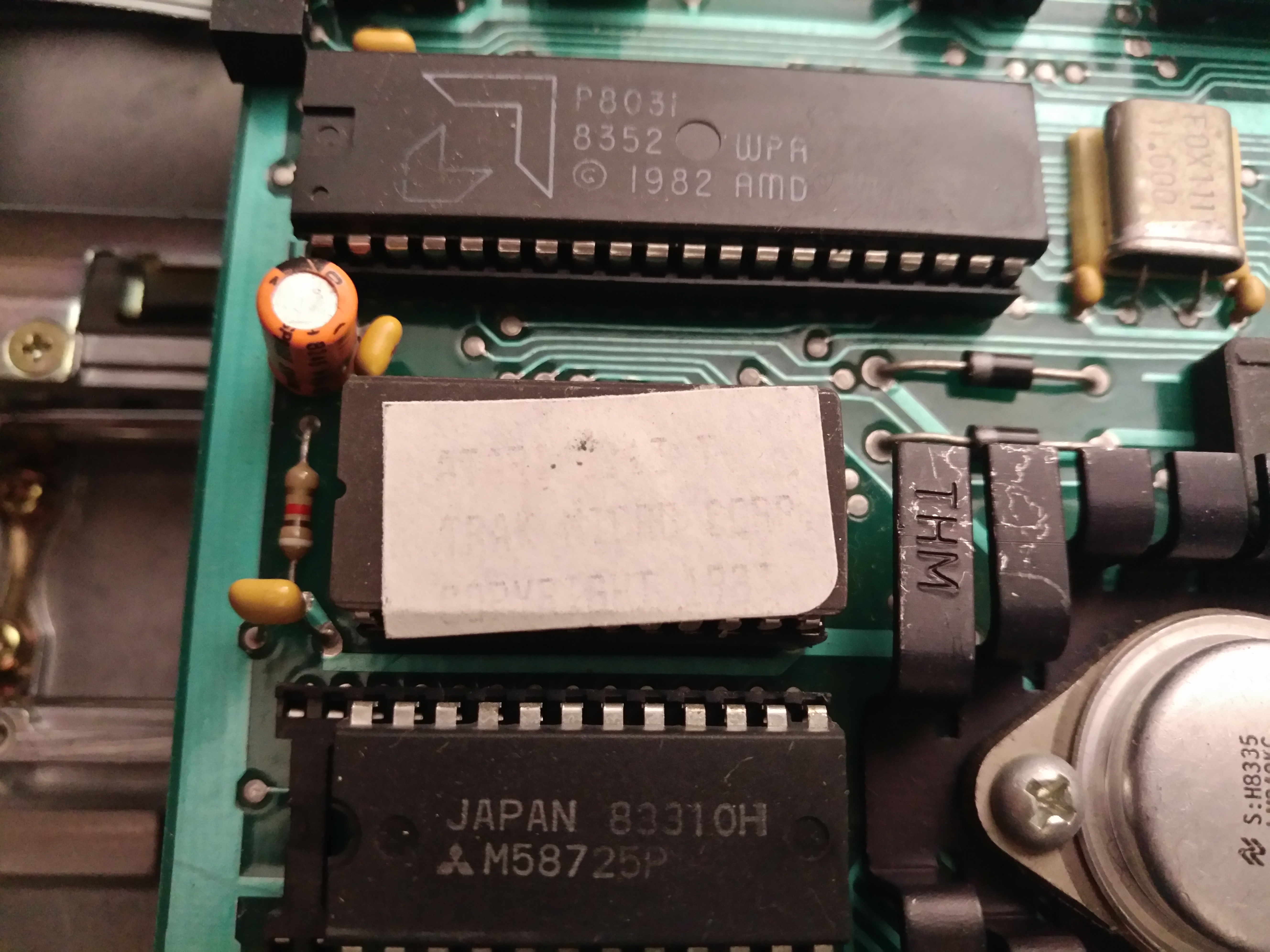

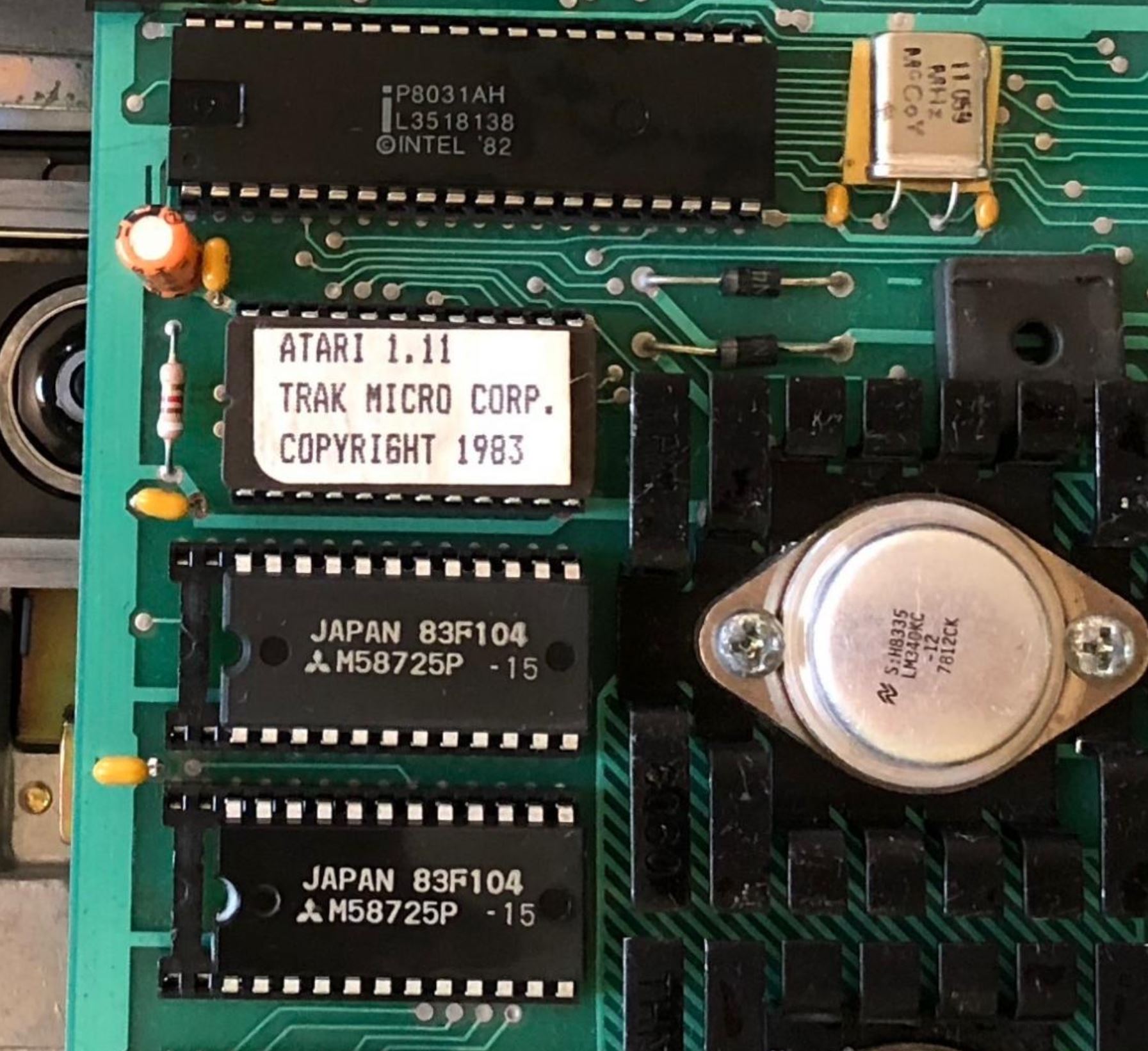

Habe den TRAK-EPROM auslesen können, der scheint okay zu sein.
Das Label auf dem EPROM ist zwar total verblasst, aber ich habe es mal mit anderen Fotos verglichen und es scheint die aktuellste FW Release (V 1.13 T) mit Turbofeature zu sein ;):
Ich würde sagen auf dem Label steht:
ATARI 1.13 T
TRAK MICRO CORP.
COPYRIGHT 1983
Hier mal ein Referenzfoto einer andern TRAK AT mit FW 1.11:

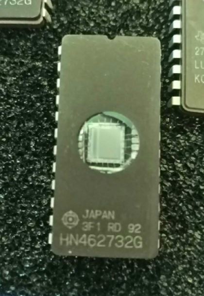

Dann habe ich in meiner Bastelkiste doch tatsächlich noch 3 Stück HN462732G gefunden ;), allerdings leider auch 25V Typen...

Ich habe dann - warum auch immer - doch nochmal das TEAC-Drive der TRAK AT an die Elektronik meine XF gehängt, und vóila :o !
Mit der XF-Elektronik bootet das TEAC-Drive sauber eine Diskette 8-) !
Der Steppermotor wird jetzt auch angesteuert, k. A. welche Magie dahinter steckt :roll: ;) .
Aber das heißt ja zum Glück auch, das die Mechanik zu 100% in Ordnung ist , das ist schon fast ein finaler Sieg ;).

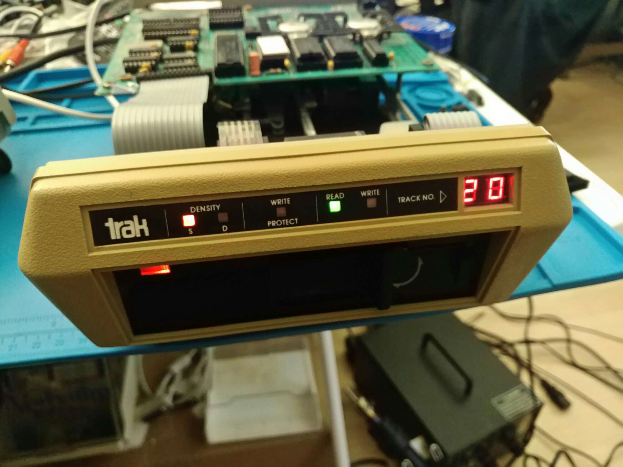

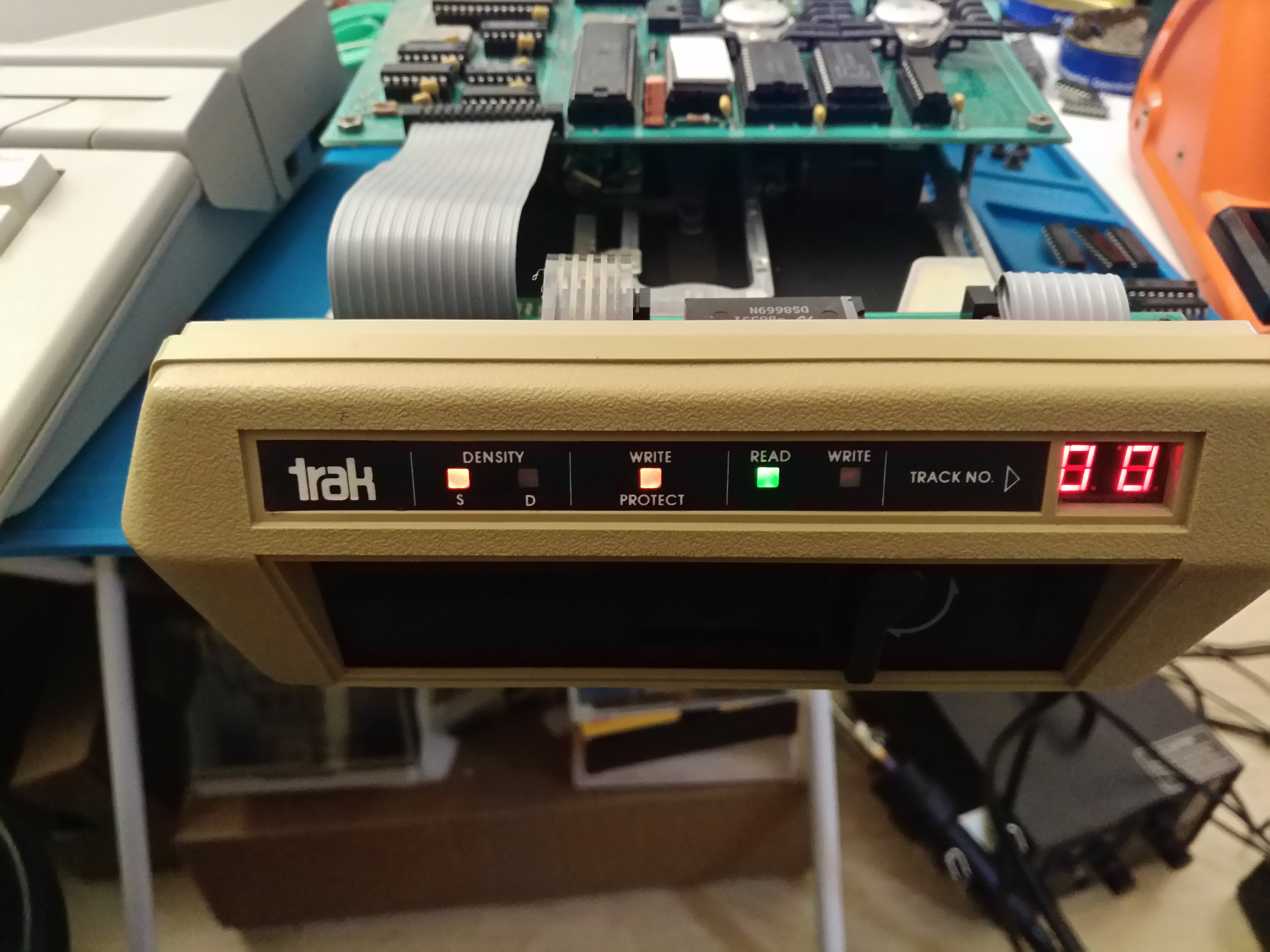

Beiträge: 4612
Has thanked: 1206 times
Been thanked: 2004 times
Re: Meine TRAK AT-A1 Floppy (Microcomputer Corp.) und ihre Tücken

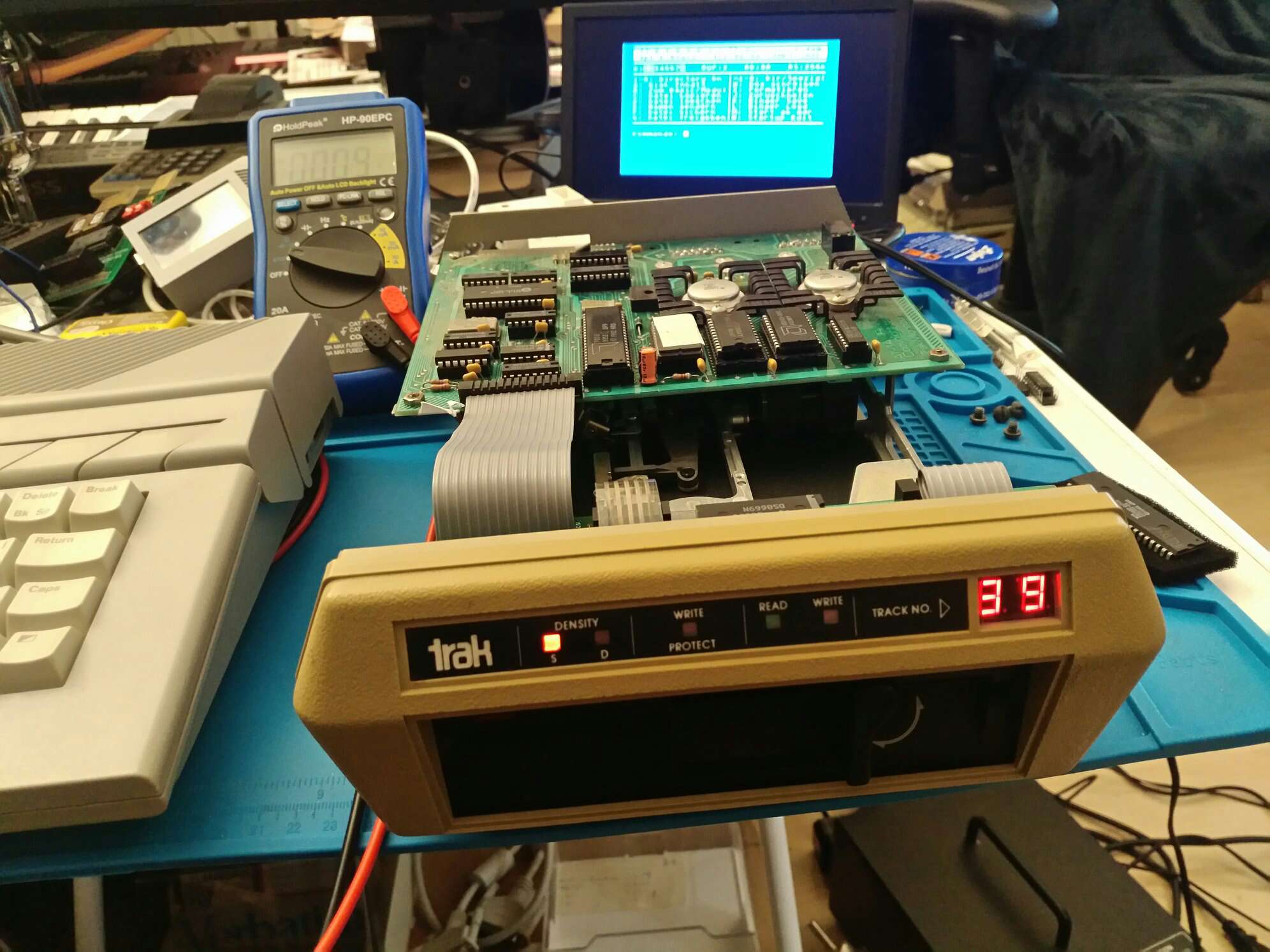

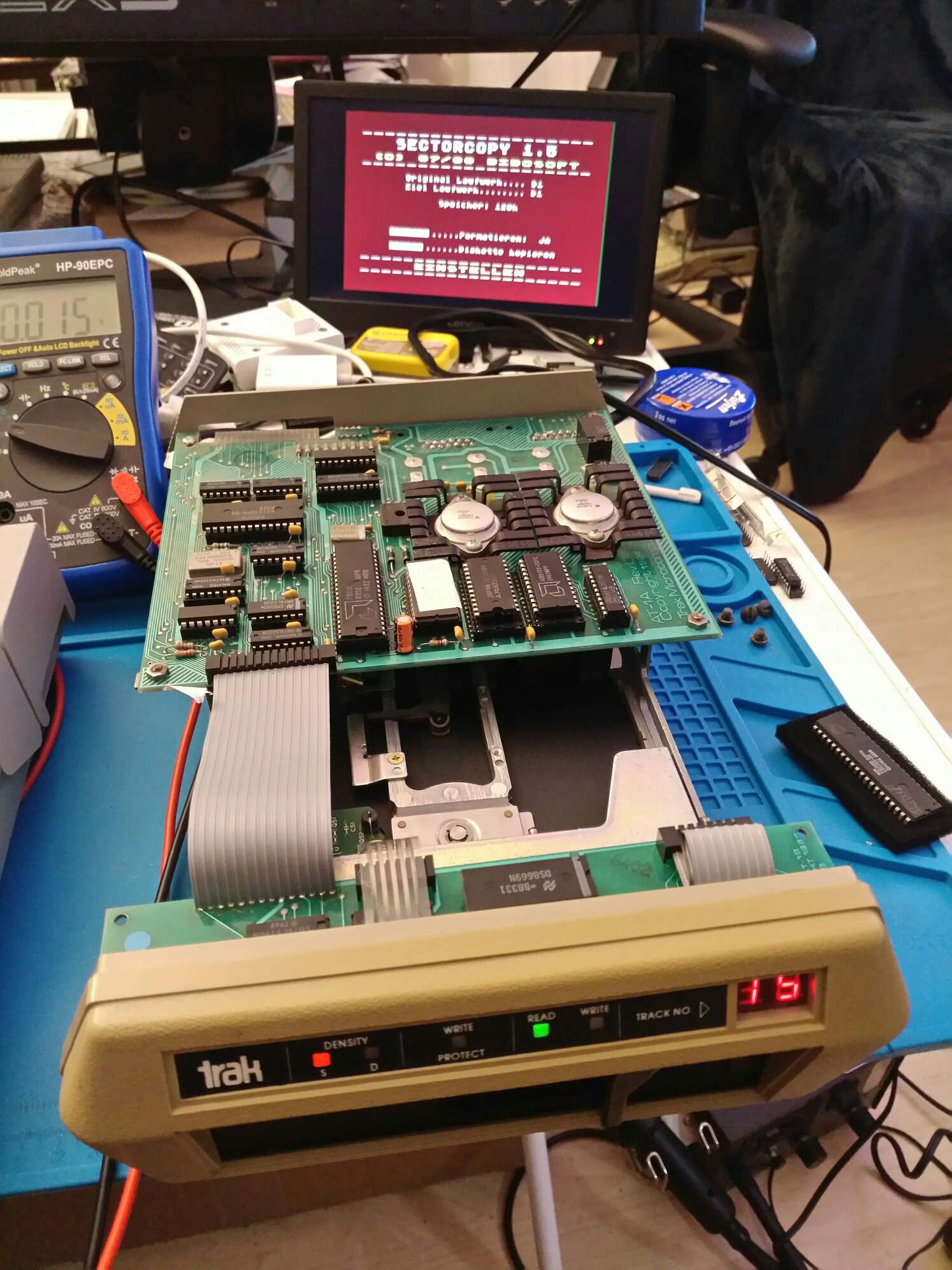

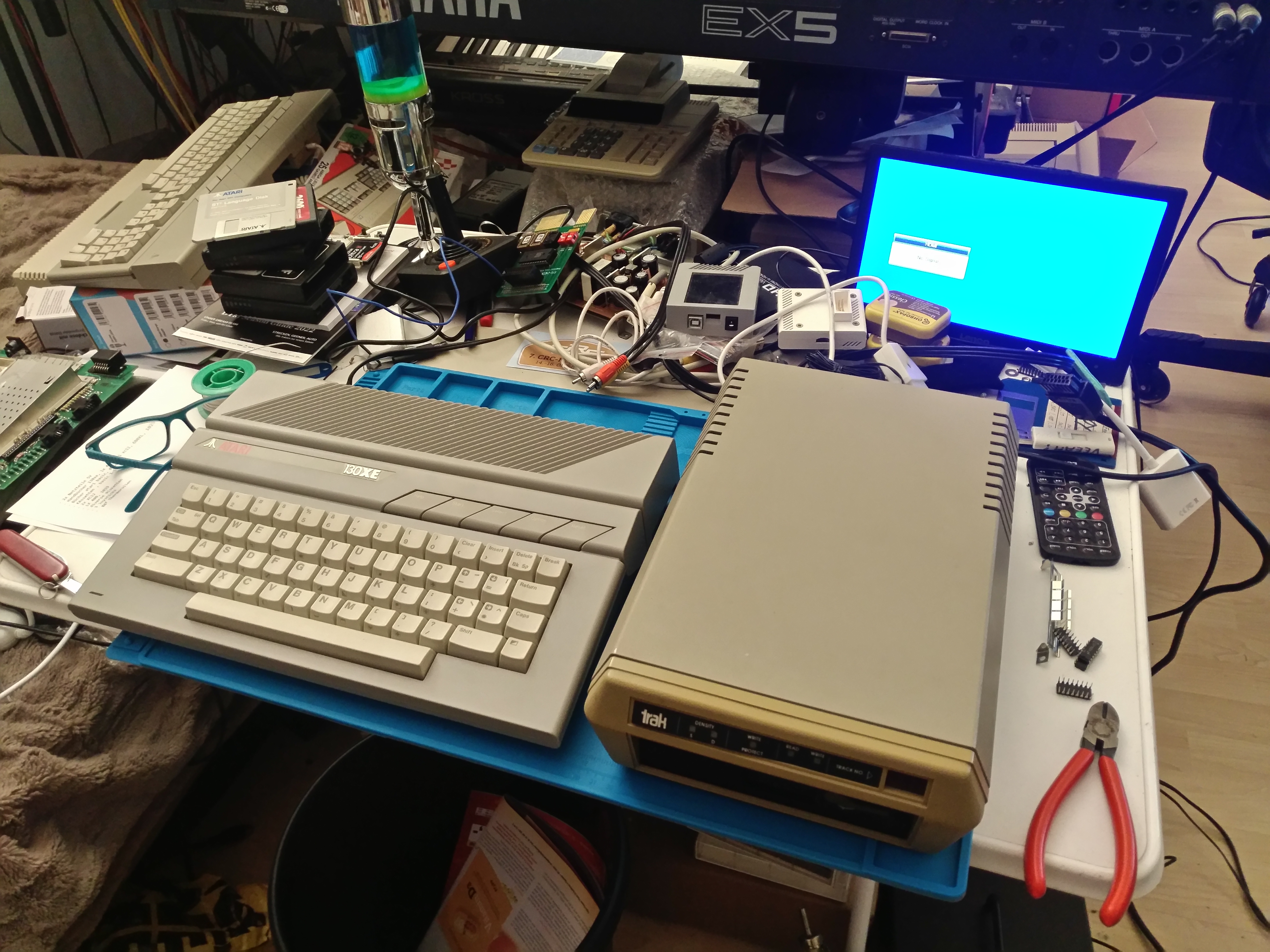

Soo,
um mal einen bekannten Film zu zitieren: " Nummer 5 lebt "(wieder) 8-) !
Alles wieder ordentlich soweit zusammengebaut, original EPROM rein und dann kam die Stunde der Wahrheit!
...und siehe da: Das Ding bootet nun ordnungsgemäß und läuft wieder 8-) !

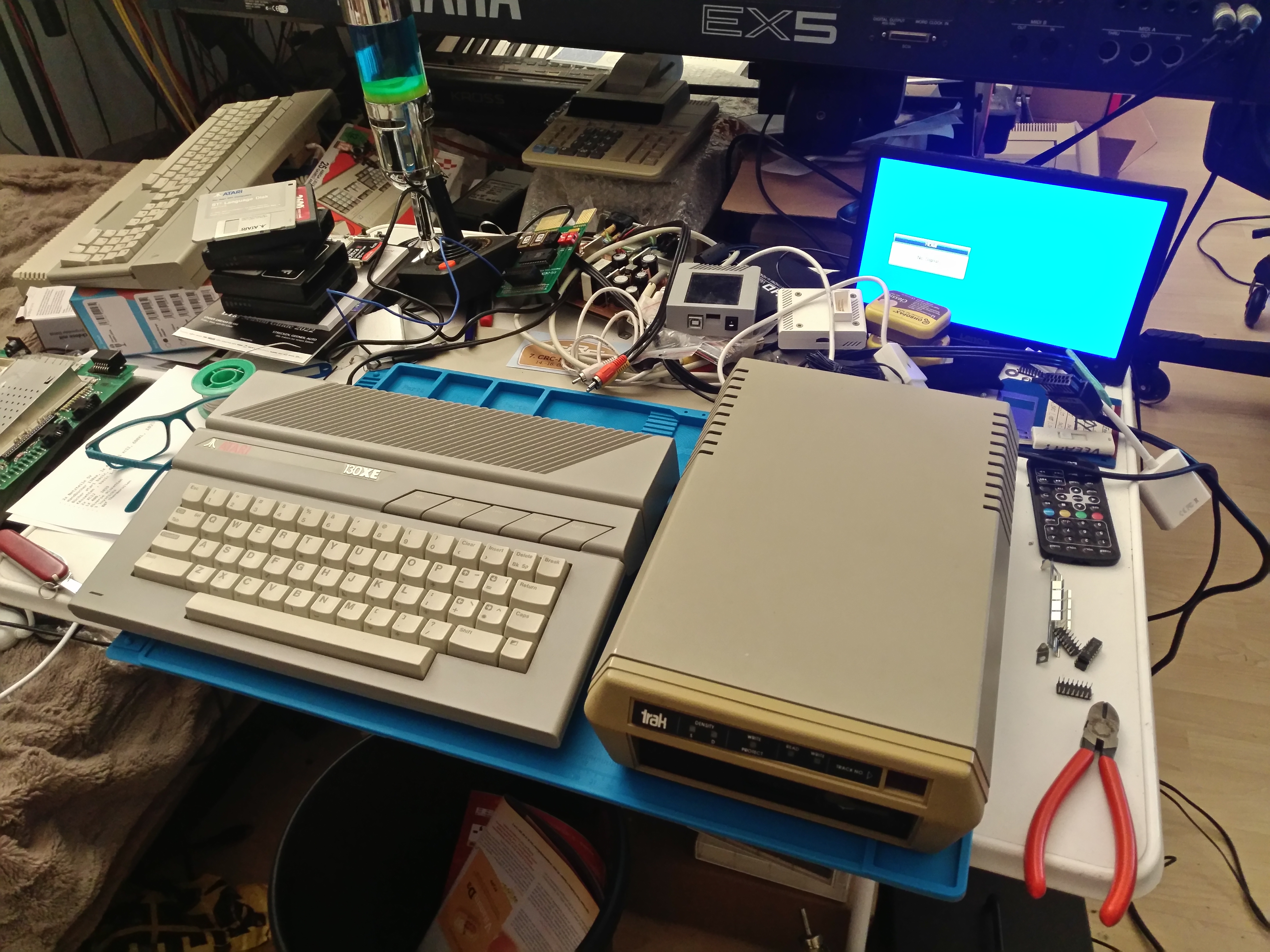

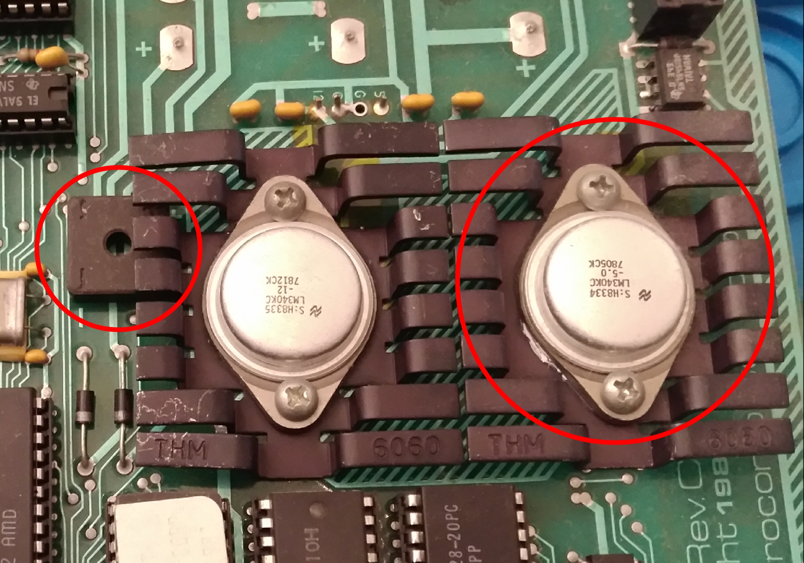

Das Einzige, was mir ein bisschen Sorgen macht, (aber evtl. ist das - oder war das damals - auch normal :?: ),
dass der 5Volt-Regulator "sauheiss" wird und die Graetz-Brücke auch :roll: .
Die Spannungen sind aber soweit stabil (also knapp drunter), gemessen im Betrieb: die 5Volt bei etwa, 4,9 Volt
und die 12 Volt gemessen in Betrieb bei ca. 11,89V (der 12V-Regler bleibt handwarm).
