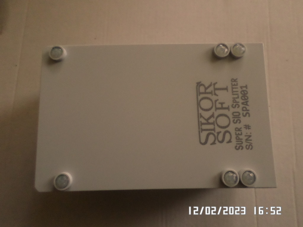

Der erste Prototyp ist fertig:
Leider spiegelverkehrt. Die "richtigrum" Version wird noch ein Paar Verbesserungen haben, laut Sikor. Und ein Gehäuse.

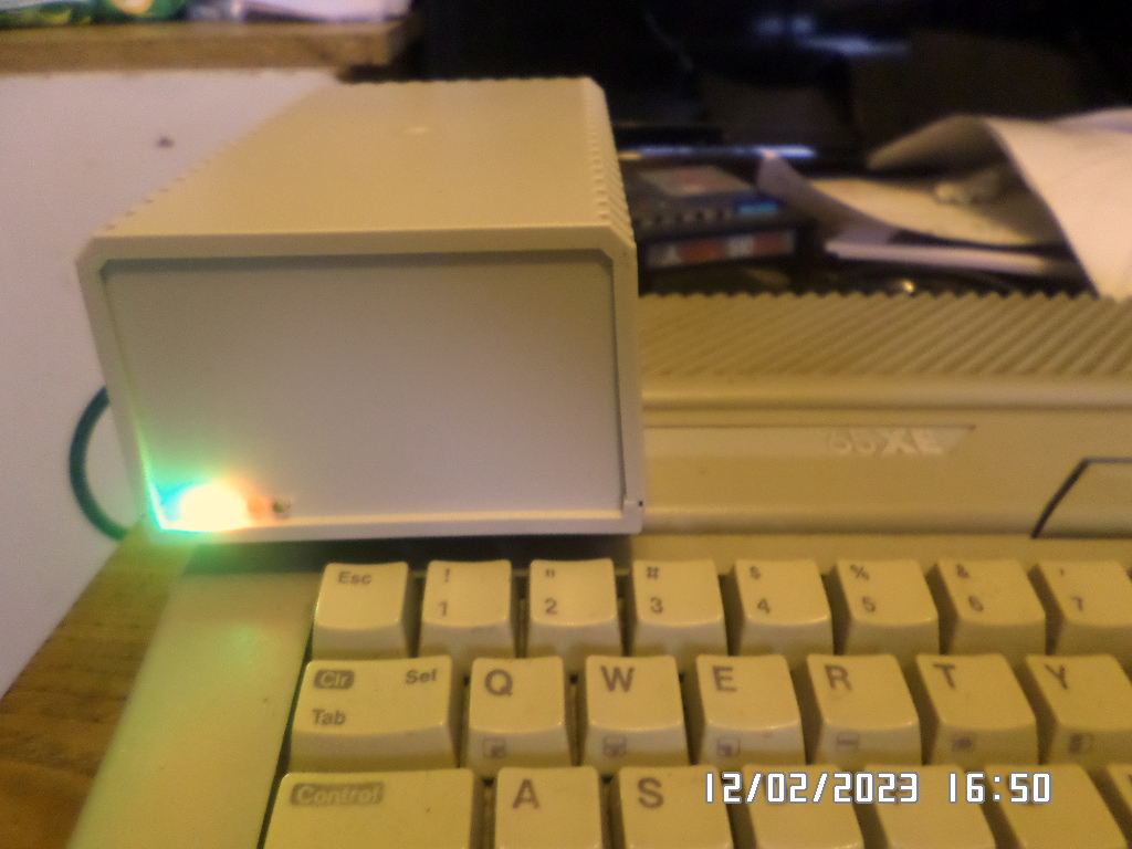

Es gibt neue Fotos:
Sikor meint es währe Zeit zum Testen und die Documentation für Entwickler fertig zu machen.
Es gibt neue Fotos:

Heute habe ich die endgültige Version der Gehäuse in Empfang genommen - es fehlen noch die Sockelbeschriftung, das Löten, die Anleitung (bzw. die entsprechenden Änderungen daran) und die Verpackung. Sie können sehen, wie das (fast) fertige Produkt aussehen wird.
Ich frage mich nur, ob ich die Boxen bereitstellen soll, oder ob Sie ein billigeres Produkt bevorzugen würden (die OEM-Version, nennen wir sie)?
Ich habe Bilder auf Atariage gepostet: https://forums.atariage.com/topic/31434 ... nt=5152719
Übersetzt mit www.DeepL.com/Translator (kostenlose Version)

Die beschriftete Version sieht aus wie die auf https://forums.atariage.com/topic/3143 ... nt=5179934 gezeigten Bilder.

Okay, fertig. Ein Angebot der fertigen Einheit wird in einigen Tagen auf meiner Website erscheinen.
