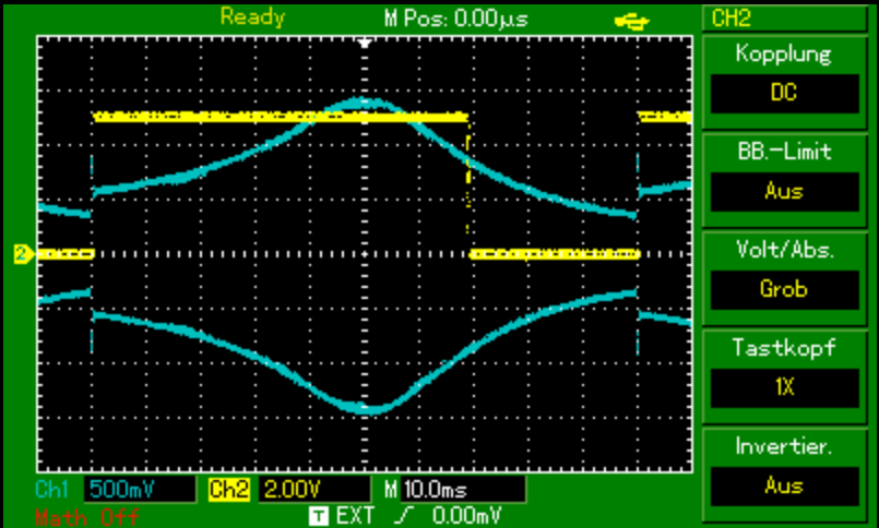

Das Problem dabei, ich weiß zwar theoretisch wie (klassisch) gewobbelt wird, habe es aber noch nie selber gemacht. Die Betonung liegt auf -> klassisch. Mein (billig) DSO hat gar keinen Z-Ausgang mehr, abgesehen davon habe ich auch kein Wobbelsender.
Was ich habe, ist der (billig) DSO UNI-T UTD2052CEL und ein Rigol DG1022 Funktionsgenerator. Das reichte zwar um mal "von Hand" die Filter abzufahren, aber Wobbeln ist was anderes. Erschwerend kommt hinzu, daß ich im Web keine Anleitung für "modernes" Wobbeln gefunden habe. Das kann nur bedeuten; ich wollte etwas tun, was totaler Blödsinn ist oder ich bin zu schlecht ausgestattet.
Nach mühsamen (Sprachkenntnisse) Durchforsten der Anleitung des Funktionsgenerators fand ich die Sweep Funktion. Damit läßt sich ein Frequenz Bereich automatisch abfahren - gut. Und Trigger Out (Lo oder Hi) gibt es auch - schön. Am Ende konnte ich mit dem Triggersignal den DSO triggern. Natürlich(?) muß die Ablenkfrequenz des DSO im richtigen Verhältnis zur Triggerfrequenz stehen, aber es geht.

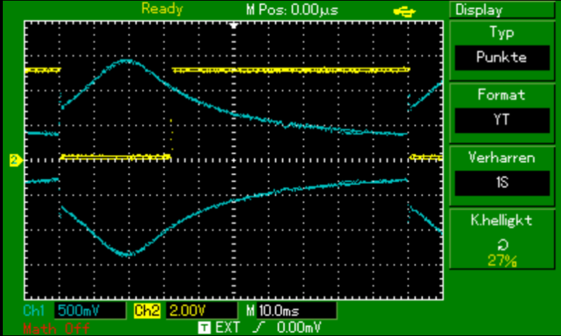

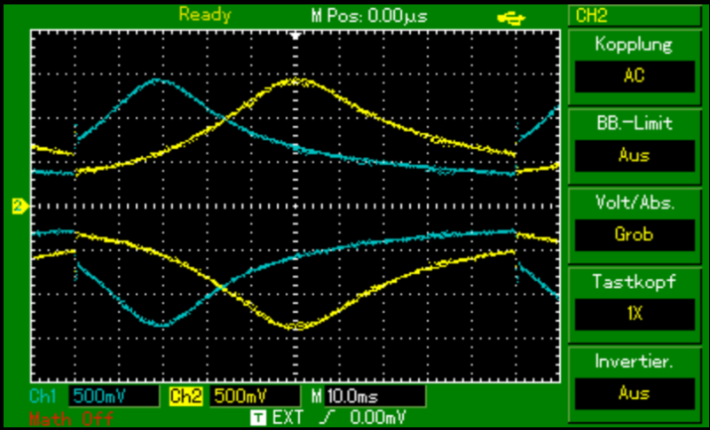

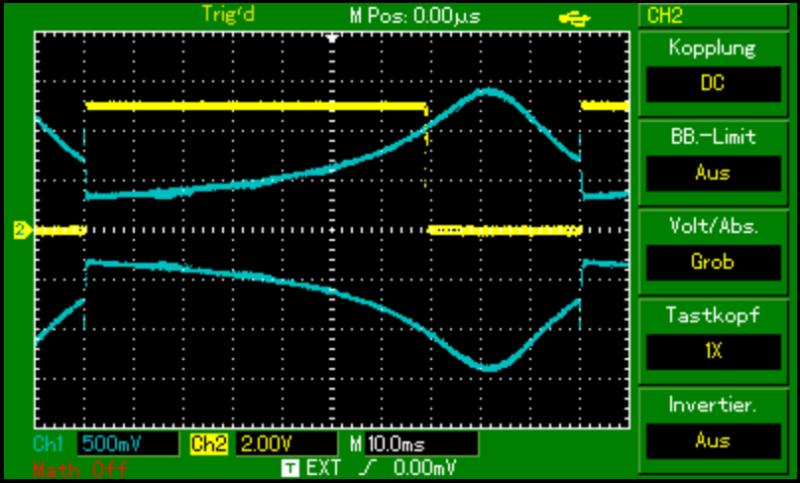

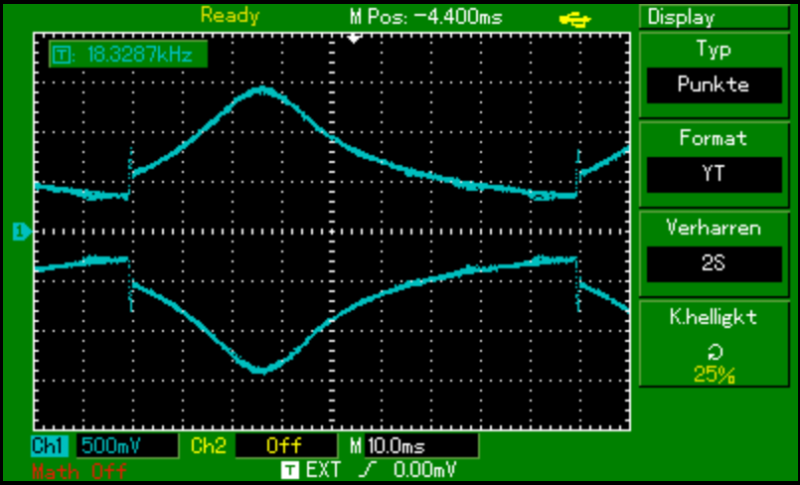

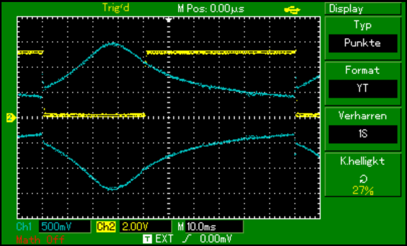

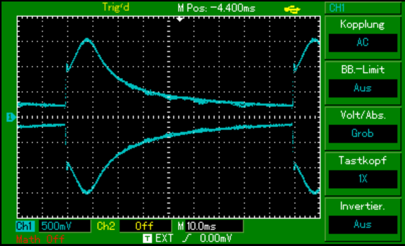

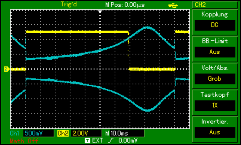

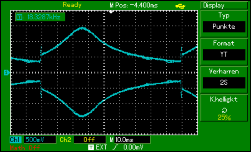

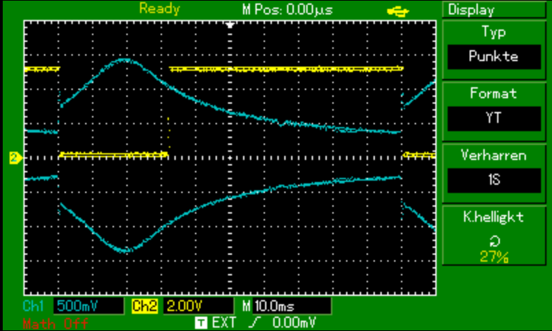

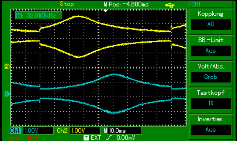

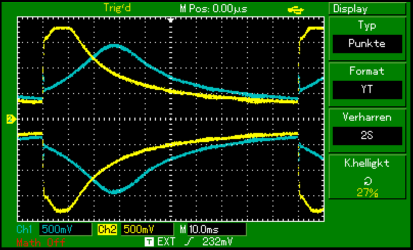

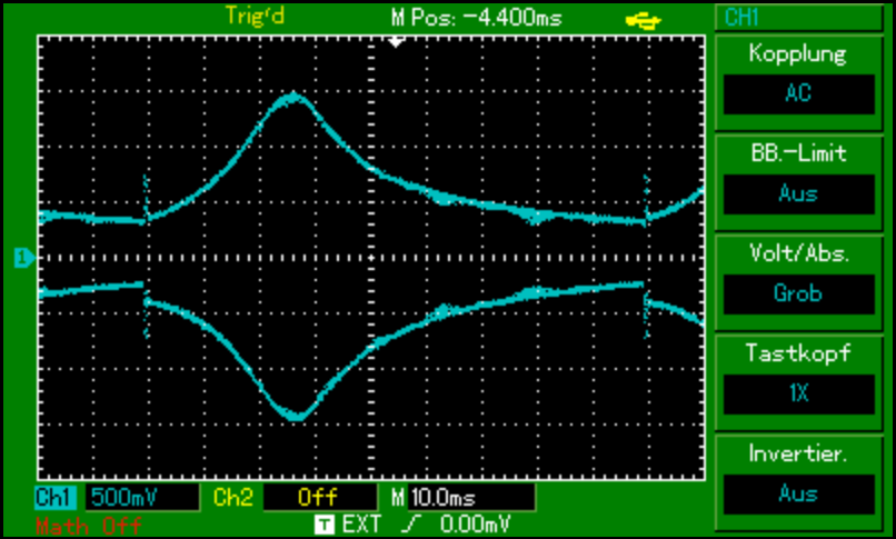

Und hier nun das Ergebnis:

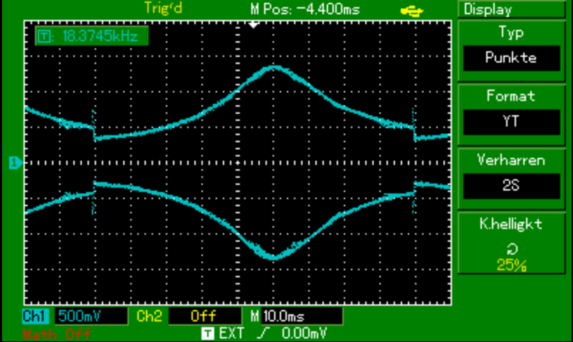

Frequenzbereich 3KHz bis 9 KHz (Ich hatte erst 3-6KHz verwendet, aber dabei wird die Durchlaßkurve des Hochpaß nicht vollständig dargestellt)
Der akt. Filter für die tiefe Frequenz, das Maximum liegt bei ca. 4,7 KHz (Soll 4,092 KHz)
Der akt. Filter für die hohe Frequenz, das Maximum liegt bei ca. 6,3 KHz (Soll 5,432 KHz)

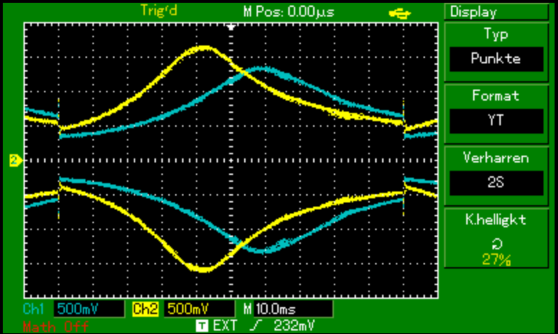

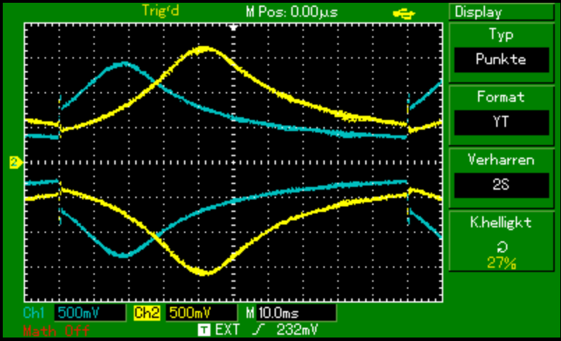

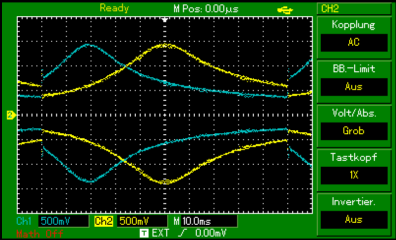

Die Filter im Vergleich
Beide Filter liegen ca. 1KHz zu hoch, wenn meine Meßergebnisse nicht völlig daneben liegen (Wer mist, mist Mist :D )
Für Ungeübte ... normal wird von Durchlaßkurven nur die positive Halbwelle angezeigt. Dafür gibt es spezielle Meßleitungen die gleich das Signal demodulieren. Dabei wird eine Halbwelle und das Trägersignal unterdrückt. Ich hätte eine Diode in Reihe schalten müssen ...
Und damit bin ich auch erst mal am Ende mit meinem Latein. Ich habe keine Ahnung ob die Ergebnisse bei allen XC12 so ausfallen, wie es sich ändern ließe und ob es sich überhaupt lohnen würde.

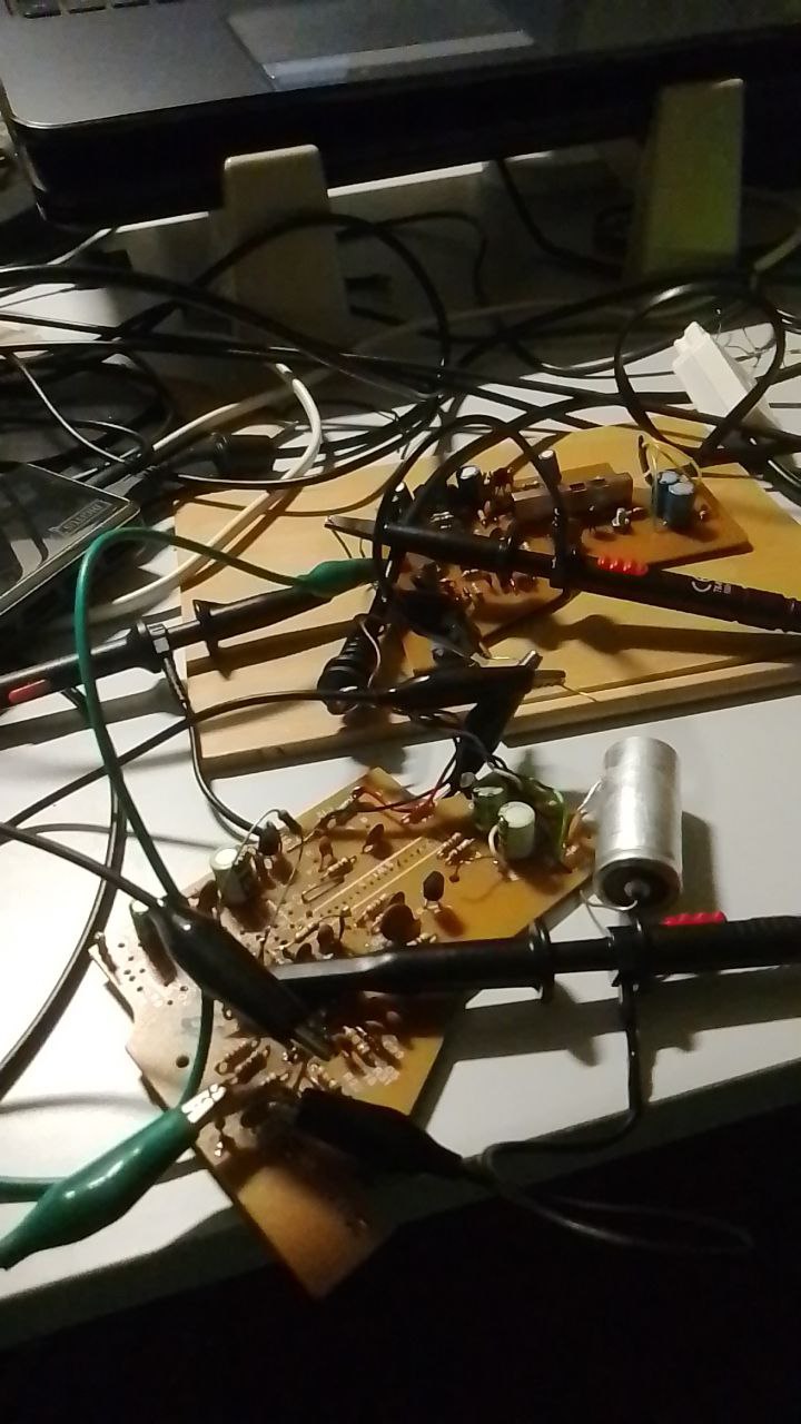

verwendete Hardware
XC12 Platine, ausgebaut, gesäubert
Oszilograf  UNI-T UTD2052CEL
Einstellungen
CH1  AC
  500mV
  10mSec
Trigger
  Extern, verbunden über ein Oszi-Meßkabel (ca.100 Ohm DC-Innenwiderstand)
  mit dem Funktionsgenerator Anschluß  hinten ext.Trigger Burst ...
Einstellungen
  Typ    Flanke
  Quelle  Ext
  Flanke  Steigend
  Modus  Auto
  Kopplg.  DC
Display-Einstellung
  Typ    Punkte
  Format  YT
  Verharren  2Sec
gewobbelter Frequenzbereich
  3KHz bis 9Khz
  ge  Pin 1
  bl  Pin 7
Funktionsgenerator
Rigol DG1022
Sinus
  Amplit.  500mVpp
      HiLev  250mV
      LoLev  -250mV
      Phase  0,0
  Offset  0,0
  Phase  0,0
Sweep
  Log/ Linear (ist fast egal)
  Start  3 KHz
  Stop  9 KHz
  Time   90 mSec
  Trigger  TrigOut
      steig. Flanke
      Trigger Up
Quelle: Service-Manual.XC12

So wie Du das gemacht hast war auch mein Vorhaben: einfach den Bereich Durchsweepen und schauen, wo das Maximum im Ausgang liegt.

Die Frage ist, ob es am Ende etwas bringt. Wenn das Maximum ein paar hundert Herz drüber oder drunter liegt, dann sind wir bei ~ 10% und das sollte im Toleranzbereich liegen.
Ich habe heute mal eine weitere XC12 ausgemessen und da liegen die Maxima auch ~800Hz über dem "Normwert ...

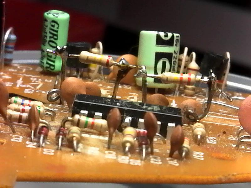

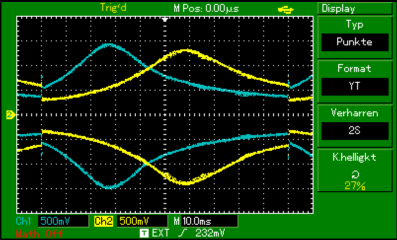

Auch wenn ich manchmal als toxisch bezeichnet werde .... habe ich mir die Bandfilter in der Schaltung der XC12 nochmal in Ruhe angesehen. Dabei fiel mir auf, daß die beiden Filter fast identisch sind. Die Eingangsspannungteiler sind etwas unterschiedlich ausgeführt 56K/5,6K vs 68K/7,5K. Aber die Rückkopplung ist identisch. Anders dimensioniert sind nur die frequenzbestimmenden R28/30; 240K/330K. Das damit die Parameter der OPV/ OpAmp eingestellt werden, hatte ich schon mal gehört.
Code: Alles auswählen
Übrigens:
auf der Schaltung der XC12, die ich nutze ist C18 2x drauf.
"C18" am U1A ist falsch bezeichnet, es muß C16 heißen!!
Weiterhin sind noch vier Kondensatoren C15/16/21/22 zur Einstellung der Filter vorhanden, die jedoch die selben Werte (820pF) besitzen. Damit konnte ich mich auf R28/30 konzentrieren. Und das war machbar. Nach über zwei Stunden Suche waren auch Einstellregler von 500K gefunden. Also R28/30 ausgelötet, Lötstützpunkte rein und R28/30 erst mal wieder oben quer drauf. Man weiß ja nie.
Zu meiner Verwunderung stellte ich fest, dass der kleine Eingriff schon eine Änderung an den Filtern bewirkte. Beurteilen ob das richtig oder schlecht ist kann ich momentan nicht. Für die Aufzeichnung habe ich die Wobbelbreite noch etwas vergrößert Es wird nun der Bereich von 3KHz bis 12KHz überstrichen. Die Frequenz läßt so besser abzählen :D
Maximum liegt bei ~3,8 KHz (Soll 4,092 KHz); von 3 bis 12 KHz gewobbelt
Maximum liegt bei ~ 5,6 KHz (Soll 5,432 KHz); von 3 bis 12 KHz gewobbelt
Ob das Alles so stimmt oder sich noch andere Effekte hier bemerkbar machen, weiß ich nicht. Jedenfalls hat der SioSplitter von Lotharek mir die ganze Zeit zugeblinkt.

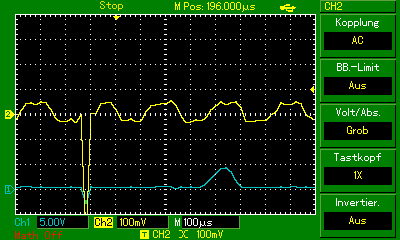

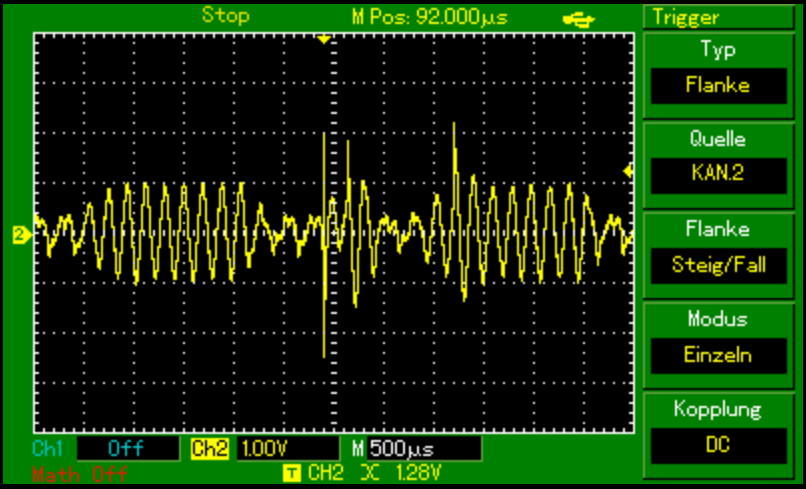

Ja es gibt, wenn die Frequenzen gut stimmen, einen Offset am Ausgang der akt. Filter. Er beträgt etwa 0,2 ... 0,3 Vss. Aber es sind Signalamplituden. Auch nach der Gleichrichtung ist sind es keine "sauberen" (DC) Spannungen. Teilweise werden die Impulse bis zum Eingang des XLE durchgereicht. Allerdings hatte ich keinen XLE dran und habe mich so auf den PullUp in der XC12 (~10K) verlassen.

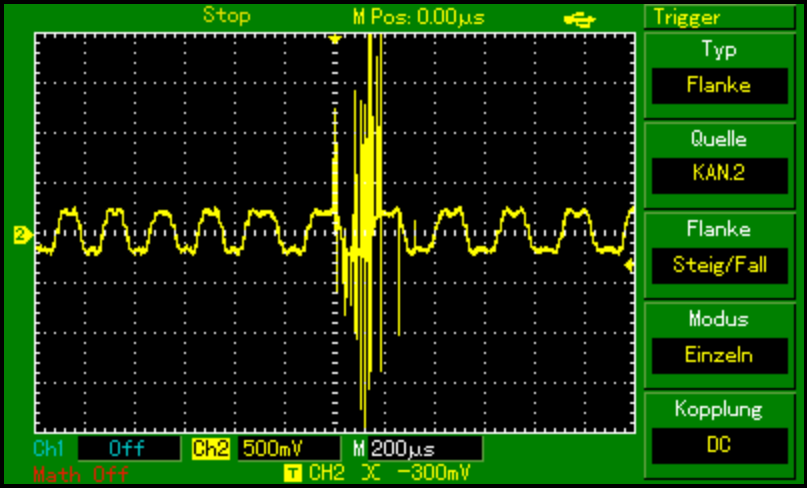

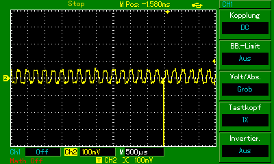

Eine Beobachtung habe ich gar nicht verstanden. Bei ziemlich genau 5KHz fingen beide akt. Filter an zu "schwingen". In unregelmäßiger Folge änderte sich am Ausgang beider akt. Filter -im Wechsel- die Höhe der Ausgangs-Signalspannung. Abwechseln war eine höher, dann die Andere; im 1/2 Sekunden Bereich, sporadisch. ABER das Ausgangssignal zum XLE blieb auf Hi. Auch wenn das Ausgangssignal zum XLE auf Hi blieb, ist es aber nicht weit entfernt vom Umschaltpunkt ...
Das Verhalten war auch auf einer zweiten XC12 Platine zu sehen.
Vielleicht entsteht durch irgendwelche Umstände neben der 5 KHz Frequenz eine zweite, leicht abweichende so daß durch Überlagerung eine Schwebung generiert wird?

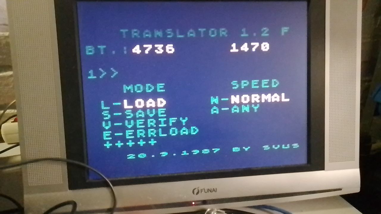

Mark...... Ist 5263 ...... Soll 5327 Hz (lt. Service-Manual.XC12)
Space ..... Ist 3937 ...... Soll 3995 Hz (dito)
Der 30-Sekunden PRG (ist das dann Mark oder Space?) ist ja recht leicht zu messen.
Wenn Du den "Vorton" meinst ?! Ja dieser ist Mark und gleich den 5263 Hz.

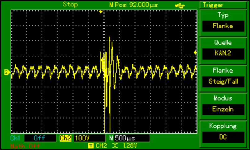

Eine weitere Vermutung ist, daß es zu einem Spike kommt, den der POKEY als Bit erkennt. Dieses Bit wäre dann zusätzlich und er käme mit der Bitzählerei sicherlich durcheinander, was zu einem Rahmenbit-Fehler führen sollte.
(Rahmenbit-Fehler = Framing Error = Start/Stop-Bit werden nicht da erkannt, wo sie sein sollten)
Ich habe jetzt zwar ein Rigol, vermute aber, daß die Speichertiefe nicht ausreicht, um einen kompletten Datenblock im Speicher zu halten. Vor allem, weil man die "Mitschneidetaktrate" nicht manuell beeinflussen kann.

Ja, so Testaufbauten tendieren zum Wuchern. Dann fehlt hier was, da noch ein Widerstandsnetzwerk, da noch eine Spule und ein Kondensator zum Entstören, hier noch ein Meßkabel ....

Ich wollte noch ein paar Ergebnisse/ Erkenntnisse liefern.
Signalgenerator
Sinus/ 0,5Vss
Sweep 3Khz bis 8KHz
(Ich habe die Frequenz nochmal angepaßt, nun lassen sich die Werte noch besser von Bildschirm ablesen.
Time 100mSec
Trigger auf Ausgang
Space Filter
Im Vergleich mit einer &quot;unverbastelten&quot; XC-Platine, <br />gelb: R28 = 470K; max 3,2-3,6 KHz<br />blau: R28 = 330K &quot;unverbastelte&quot; XC-Platine; max 4,4KHz<br />(470K sind zu viel .... )
Im Vergleich mit einer "unverbastelten" XC-Platine,
blau: R28 = 330K "unverbastelte" XC-Platine; max 4,4KHz
Da lasse ich die 330K , siehe -> Beitrag von dl7ukk » 6. April 2023 22:04, zweites Bild
Mark Filter
Im Vergleich mit einer &quot;unverbastelten&quot; XC-Platine, <br />gelb: R30 = 300K; max 5,1KHz<br />blau: R30 = 220K; max 5,9KHz
das gefällt mir schon recht gut.
Ergebnis
So sehen dann beide (neu) Filter aus ...
der Umschaltpunkt von Mark auf Space liegt nun bei 4,3KHz statt wie vorher bei 5,1KHz. und damit eventuell etwas zu tief.
Zum Vergleich
nochmal eine &quot;unverbastelte&quot; XC12 (Platine)
nochmal eine "unverbastelte" XC12 (Platine)
Laut Service-Manual sind beim1,79 MHz NTSC XL
Mark 5327 Hz
Space 3995 Hz
das wären beim 1,77 MHz PAL XL
Mark 5267 Hz
Space 3950 Hz
Dann soll ich besser bei 4600 Hz umschalten lassen ??
Pause!
Beiträge: 668
Registriert: 25.08.2021 23:03
Has thanked: 141 times
Been thanked: 174 times
Re: Fortsetzung: Kleines schwarzes Kästchen mit SIO-Stecker und DIN-Port
Pause vorbei ! :(
Ich habe einen passenden Widerstand für R30 gefunden; 268K - Bingo.
und so sieht das Ergebnis aus; Wobbelbereich wieder von 3000 bis 8000 Hz
R30 ersetzt durch 268K, R28 andere Lage<br />blau - Filter für Space<br />gelb - Filter für Mark
Der Umschaltpunkt liegt jetzt bei ~4,6 KHz, beim Wechsel von Lo auf Hi
blau - Filter für Space<br />gelb - XL-DataIn
gelb - XL-DataIn
Auch hier zum Vergleich eine unverbastelte XC12 Platine,
Umschaltpunkt liegt bei ~5,1 KHz
gelb - XL-DataIn
Nun noch die Umschaltung von Hi auf Lo, geänderte XC12-Platine
am Filter für Space, bitte beachten! gewobbelt von 8KHz runter auf 3KHz
gelb - XL-DataIn
und weil es dazu gehört ... am Filter für Mark, bitte beachten! gewobbelt von 8KHz runter auf 3KHz
blau - Filter für Mark<br />gelb - XL-DataIn
gelb - XL-DataIn
Übrigens, es ist fast keine Hysterese beim Wechsel Lo-Hi-Lo zu bemerken.
Jetzt kommt die Probe ob das Ganze auch funktioniert.
XL -> XC12 Platine -> XL & Laptop -> XC12 Platine - XL
wenn es nicht geht, dann war's eine Lektion in "Wobbeln mit DSO" :mrgreen:

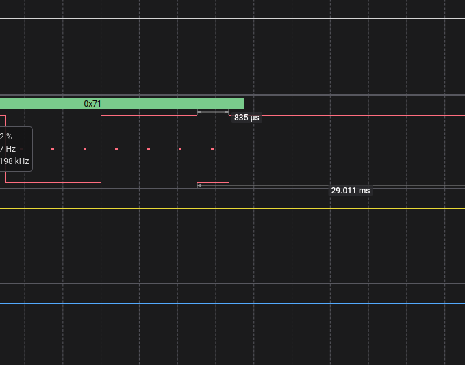

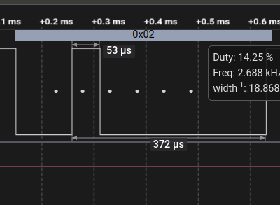

ich habe mir eine "alte" LA Aufzeichnung vom Zusammenspiel XL <-> Arduino <-> Erika angesehen.
XL mit19200 Bd
Erika .... 1200 Bd
Bei 1200 Bd ist ein Bit 835 µSec lang,, dann sollte ein Tape Bit bei
........600 Bd ..-....... ~ 1670 µSec benötigen.
Bei 10fachen Abtasten pro Bit wären wir bei alle 167 µSec
Die 19200Bd Bits dauern 53 µSec. Von daher sollte es dicke reichen.
Stimmt das so? Oder habe ich einen Denkfehler drin?
1200 Baud
1200 Baud
19200 Baud
19200 Baud
Zuletzt geändert von dl7ukk am 13.04.2023 15:03, insgesamt 1-mal geändert.

einen Billig-LA wollte ich mir auch schon mal zusätzlich anschaffen. Der muß dann auch nicht mit 500 MHz sampeln können.
Bezüglich der Datenmenge beim Tape sehe ich das wie folgt:
Bei 600 Bit/s und einer Mindestrate von 10 Samples pro Bit braucht es mindestens 6 KHz. (Spikes bekommt man damit vielleicht nicht einmal mit).
Ein Datenblock bei Datasette besteht aus 128 Datenbyte, 2 Syncbytes, ein Typenbyte und der Prüfsumme = 132 Bytes.
132 Bytes x 8 Bit = 1056 Bit
1056 Bits * 10 Samples pro Bit = 10560 Samples
Ein solcher Block erfordert also schon eine Speichertiefe von 10K+.
Jetzt sampelt so ein LA aber nicht nur dann wenn ein Bit da ist sonder immer, also auch bei den "Record-Gaps".
Außerdem muß man den LA ja auch noch anhalten, wenn ein Fehler auftaucht und das ohne daß er die wichtigen Daten vergißt oder überschreibt.
USB 2 sollte schnell genug sein, um die Daten laufend zum PC zu senden (zu streamen). Wichtig ist, daß da keine Blockübertragungen oder Blockspeicherungen den LA beim Mitschneiden anhalten.

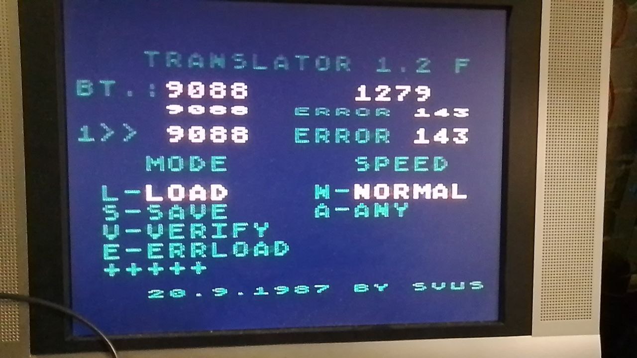

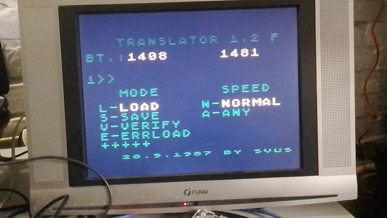

hier ein Beispiel vom Translater2. Es wird bei jedem Frame die errechnet Baudrate recht oben angezeigt und die schwankt doch recht. Und am Ende ein Error mit völlig abweichender Baudrate.
1470 Bd
1470 Bd
1481 Bd
1481 Bd
1279 Bd
1279 Bd
Jetzt habe ich aber erstmal ein anderes Problem. Mein Rechner mit Lubuntu hat wohl einen anderen Soundtreiber oder was weiß ich. Das Soundsignal was da rauskommt ist gruselig. Da geht jeder XL ins Error. Mal sehen was ich da mache.

dl7ukk hat geschrieben:
14.04.2023 00:55
Translater2
Ich kenne das Programm nicht. 1200 Bd scheint mir recht hoch bei einer Datasette mit 600 Bit/s. Außerdem ist Messen mit dem Atari so eine Sache, da ja der Timer bei SIO-Operationen vielleicht gar nicht weiterläuft.
14.04.2023 00:55
Falls Du einfach nur Datasettentöne brauchst ... ich hab da mal eine App für Android gefunden, die ist recht "nice". Ich hatte auch schon mal Kontakt zum Author. Die App heißt CAS2Audio v1.0.1. Könnte ich Dir bei Interesse per eMail zukommen lassen.

Hier mal zu diesem Off-Topic Thema eine Anmerkung von mir. Wann welche Antwort gegeben wird ist definiert und man sollte darauf achten, die richtigen Antworten zu geben:
Da habe ich noch Informationsbedarf und melde mich separat.
Erwischt!! Sorry - es war sehr spät oder besser sehr, sehr früh am Tage. :oops:
Es müßte sich um den Pokey-Div handeln.
Bildschirmfoto zu 2023-04-14 10-57-39.png (37.13 KiB) 7622 mal betrachtet

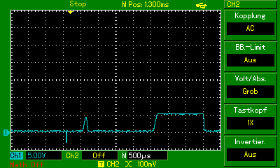

Ich sitze derzeit lange am XL und schaue wie Tape Daten via Soundkarte & XC12 Platte vom XL gesammelt werden. Da ist Zeit zum Spielen, spielen am DSO. Das ein DSO auch "vergangene Daten" anzeigen kann, hatte ich mal gelesen & wieder vergessen.
Mein DSO zeigt mir normalerweise das Eingangs-Signal an R22. Ich kam auf die Ide mal mit dem Trigger zu spielen. Die Frage der Spikes steht ja immer noch im Raum. Mit der Triggereinstellung >EINZELN< konnte ich nun solch ein Spike aufzeichnen. Dieser Störimpuls führte sogar zu einem Error 143 :!: :!:
erzeugte ein Error 143
Erschrocken bin ich über die Größe des Impulses. Das Positive an diesem Störimpuls ist, daß ich weiß wie er entstanden ist. Ausschalten einer klassischen Leuchtstoffröhre mit elektr. Starter. Diese Impulse kann ich (habe ich) wiederholen, nicht den Error 143, der ist zufällig, leider. Es kommt sicher darauf an, in welchen Moment solch ein Impuls auftritt. Gegen diese Art der Störungen sind wir wohl machtlos.
Nun wollte ich sehen wie diese Störimpulse durch die akt. Filter gehen. Das zeigen die nächsten Bilder. Zum Error führte keiner dieser zwei letzten Impulse.
OPV Pin7, erzeugte kein Error

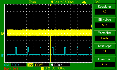

nachdem ich gestern die Störimpulse bis hinter die akt. Filtern verfolgen konnte, wollte ich nun sehen ob die Impulse auch Data IN Pin3 am XL erreichen. Sie erreichen! Und noch mehr. Leider habe ich keine so "fetten" Impulse -wie gestern- finden können. :(
Der Störimpuls im Verhältnis zu Data In
gelb: analog In <br />blau: Data In, XL Pin3
gelb: analog In
Großaufnahme
Detail
Detail
Der Störimpuls am XL DataIn Pin3 , abgenommen am SioSplitter/ Lotharek, im Verhältnis zu einem (Stopp~) Bit
Störung auf Data In
Störung auf Data In
Und das kann ich mir nicht erklären. Die Störung läßt sich gut auf Data IN erkennen, aber wo danach der "Ping" von fast +5V herkommt, wees ick ooch nich. :D

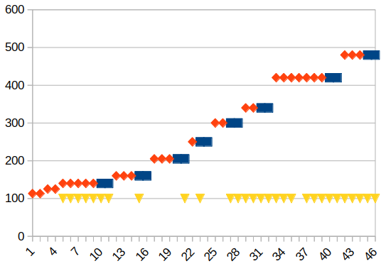

Eine Auswertung zum Umbau/ Anpassung der akt. Filter in der XC12
46x habe ich eine Wave Datei (38235 Bytes) von JetSetWilly (xex!) in einen Tape-Kopierer auf einem XE geladen.
Dabei zeigte sich, daß die angepaßten akt. Filter sich nicht signifikant auf das Auftreten von Ladefehler auswirken. Leider :(
Ich hatte das weiter oben schon angesprochen.
Es sind eine Menge Zahlen bei der Aufzeichnung entstanden. Das macht eine Auswertung unübersichtlich. Wer sich für die Zahlen interessiert findet, sie im Anhang. Ein paar Spannung-Werte mußte ich nachträglich ändern, da hatte ich Mist aufgeschrieben.
Die Y-Achse zeigt die eingespeiste Signalspannung in mVpp (Millivolt Spitze/Spitze) an R22 der XC12 Platine
die X-Achse den laufenden Versuch
mit dem geänderten akt. Filter (orange) habe ich öfter die Wave-Datei geladen
fehlenden gelbe Dreiecke zeigen einen Ladeabbruch Error 143 an
gelbes Dreieck = 38235 Bytes erfolgreich eingelesen<br />orange = XC12-PCB mit geändertem akt. Filter<br />blau = XC12-PCB mit originalem akt. Filter
Es ist im Diagramm gut zu erkennen, daß oberhalb von 300 mVpp beide akt. Filter etwa gleich gut arbeiten.

Error 143 = $8F sollte genau der Rahmenbitfehler (framing error) sein, den ich bei meinen Tests sehr oft hatte.
