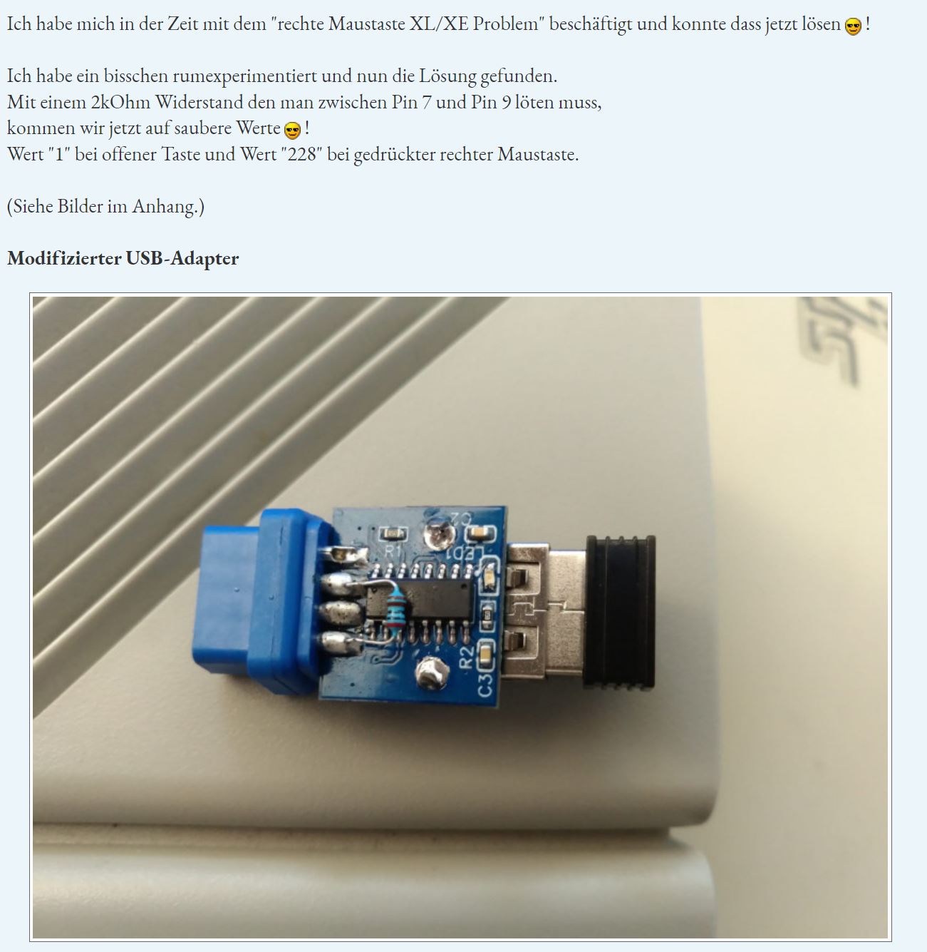

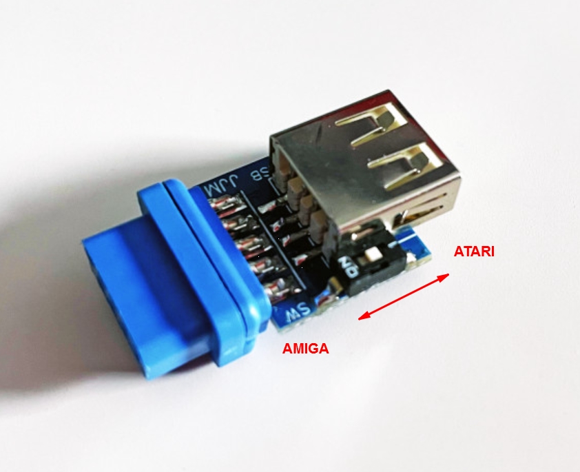

Wofür ist der Schiebeschalter an dem Adapter?
Mit ner USB-Billigmouse kommt beim Paddletest 228 und 22
So, muss jetzt weg.

wosch hat geschrieben:
29.03.2023 12:29
Umschalter zwischen ATARI ST/XL/XE und AMIGA-Modus, siehe:
29.03.2023 12:29
Ja, da musst du nachträglich noch einen 2kOhm Widerstand anlöten, siehe:

Can you make some that already include the resistor needed for the XLs/XEs?
jjmz
Beiträge: 4
Registriert: 16.08.2022 13:32
Been thanked: 15 times
Re: ATARI USB-Mouse Adapter für alle ST/STE/TT/Falcon (Update: auch XL/XE)
Beitrag von jjmz »
Hallo DjayBee,
Adding the resistor between pin 7 and pin 9 is something I can do, yes.
(It would have been better if taken into account from the start, before PCB layout, of course.)

Hier wurde gefragt, ob was bekannt ist, wie man die rechte Maustaste testen kann. In der ST Maus wird die rechte Taste über Pin 9 gesteuert. Da der Mouseport (Joystick Port 1 - BASIC Abfrage STICK(0) / STRIG(0)) Pin 9 ST intern mit dem Pin 6 Port 2 zusammengeschaltet ist, ist hier eine Abfrage einfach über STRIG(1). Im XL ist der Kontakt den Paddles zugeordnet. Vielleicht eignen sich diese Grundkenntnisse zur Entwicklung eines Testprogramms!

Hi Jürgen,
möglicherweise liegts doch an den verwendeten Mäusen?
Schau mal nach meiner Kompatibilitätsliste/-Matrix, die ich erstellt hatte, da habe ich diverse Hersteller getestet.
PS:
Den Adapter kann man ggf. auch nochmal flashen,
ich stand da damals mit Jean sehr eng in Kontakt in der Entwicklungsphase,
und hatte alle Infos dazu bekommen.
Die Firmware hab ich ggf. auch noch irgendwo....
PS: Das mit dem Widerstand (die Wurst) war ein AddOn, um auch die rechte Maustaste am XE/XL nutzen zu können ;).
