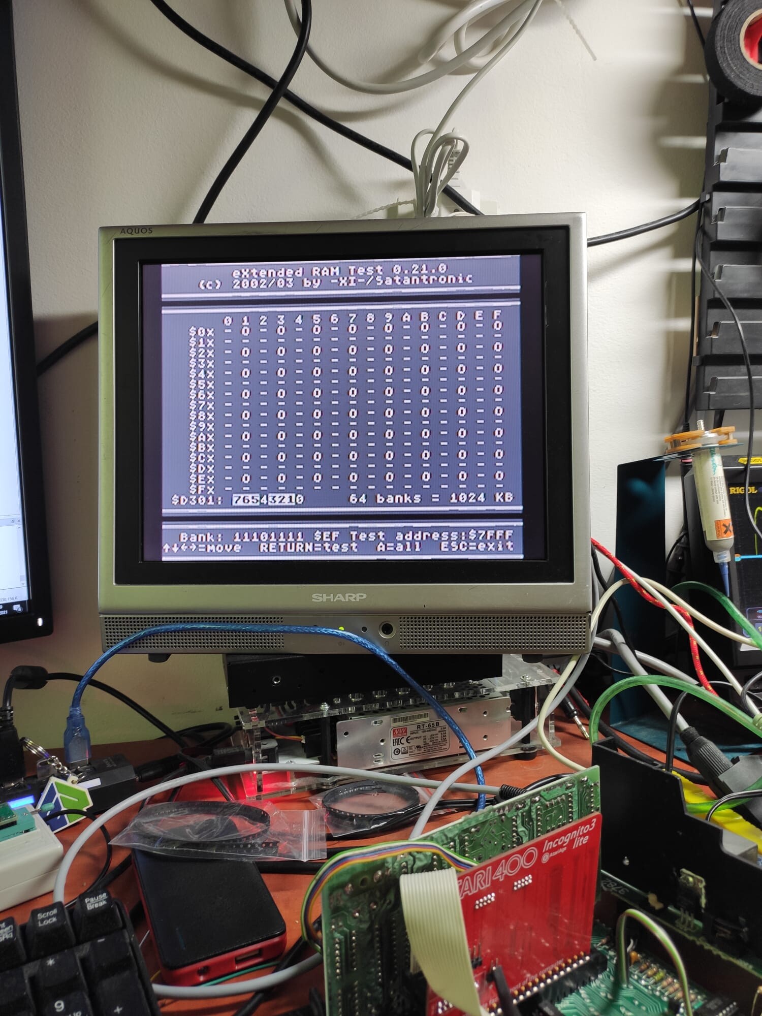

das Einfachste wäre, Jürgens 48/52k RAM-Card einzubauen.
Candle hatte mal mit einem Prototypen einer ATARI 400 Incognito (1MB) begonnen,
aber ich bin da nicht auf dem aktuellsten Stand...
ATARI 400 Incognito
ATARI 400 Incognito

Re: Atari 400
Ich hatte das Thema mit Jürgen auch schon mal und er meinte RAM-Aufrüstung 400 kompatibel zu XL/XE wäre den Aufwand nicht Wert.
Hier mal aus dem Classic Computing Forum geklaut:
Atari hat für die 64kBytes in den XLs und später zwei Joystick-Ports der 400 und 800 "geopfert". Dasselbe Register, das für die zusätzlichen Joysticks verwendet wurde, schaltet bei den späteren Rechnern u.A. die ROMs ab und belegt den Bereich mit RAM.
800 und 400 können deswegen prinzipiell ohne massive Umbauten nur bis 48 (52) kBytes ansprechen. Mindestens 12k ROM bleiben bei den Rechnern immer eingeblendet.
Es gibt Erweiterungen, die mehr können, die banken allerdings natürlich, und der verbleibende ROM-Bereich von oben bleibt immer. (Im Gegensatz zu Rechnern ab XL, die können das ROM wie gesagt vollständig ausblenden).
Schöne banked memory cards bis 1MB gibt's z.B. bei Tindie ( https://www.tindie.com/products/5cfab/1 ... atari-400/ ) - Aber auch da bleiben 16k ROM immer eingeblendet.

Re: Atari 400
Technisch machbar ist vieles - nur der Sinn sollte hinterfragt werden
Vom Standard-Design her kann der Atari 400 nur 48 bzw. 52 KB RAM ansprechen. Der Bereich von $D000-$FFFF ist fest mit I/O Bereich (2KB), MathPack (FP Routinen, 2KB) und Betriebssystem (8KB) verdrahtet. Natürlich ließe sich dies mit Hardware erschlagen, aber es gibt keinen Standard dafür, sprich, man bastelt eine Insellösung.
Speichererweiterungen, die über den Hauptspeicher hinausgehen, gab es meines Wissens nach nur für den Atari 800 (und natürlich XL/XE). Und auch diese sind nicht kompatibel zum XL/XE, sprich, geschätzt 99% aller Programme, die eine Speichererweiterung benötigen oder zumindest unterstützen, laufen auch nur auf einem XL/XE. Für den Atari 800 gibt es die "Axlon" Erweiterung, aber die wurde eigentlich auch nur für RAM-Disks und Druckerspooler genutzt. Es gab meines Wissens nach ein einziges Kopierprogramm, was Axlon-kompatibel war und somit Disketten komplett einlesen konnte. Ansonsten sind es eher Spezialanwendungen aus der Zeit, die Axlon supporten, "heutige" Games und Demos (also alles, was nach meinetwegen 1995 programmiert wurde) erwartet eine Speichererweiterung nach XL/XE Standard, d.h. über Port-B ($D301) gesteuert.
Lange Rede, kurzer Sinn: Das ist mit meinem Zitat hier "das ergibt keinen Sinn" gemeint. Wenn, dann müßte man soetwas wie die Incognito für den Atari 400 machen. Candle hat die auch mal angekündigt, ich habe keine Ahnung, ob die noch kommt. Für eine einfache 48/52 KB Lösung hast Du ja passende Tipps bekommen
Viele Grüße, Jürgen

Hi Peter,
The!Cart
https://www.wudsn.com/index.php/product ... ls/thecart
gibt Dir 512 KB extra RAM, welche als RAM-Disk und von Programmen angesprochen werden kann.
Ist aber nicht kompatibel mit dem RAM-Banking des Atari 130XE (und anderen kompatiblem RAM-Erweiterungen), daher laufen damit keine Spiele, welche mehr RAM benötigen.

Re: Atari 400
Incognito (light) für den 400 steht nicht einmal mehr auf Lothareks Liste "In development".
