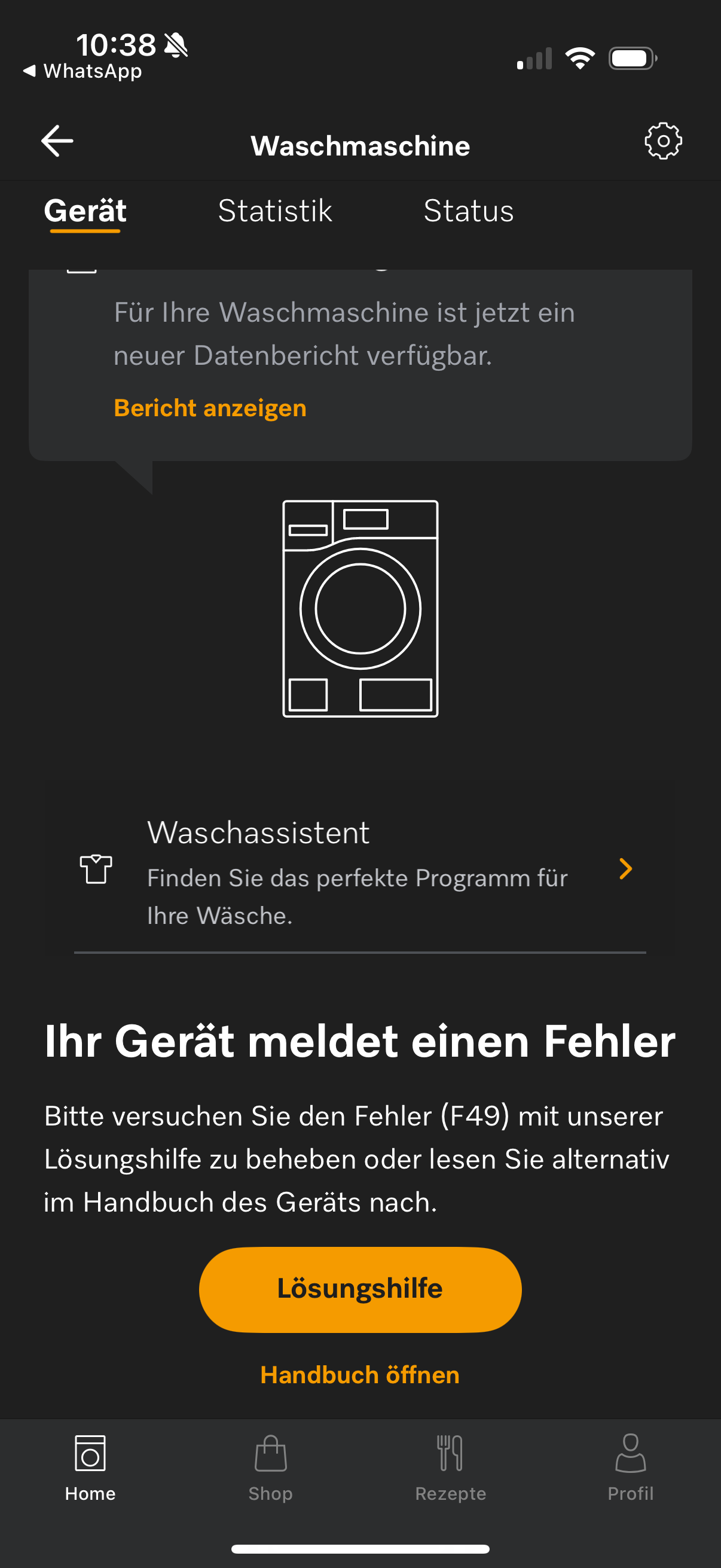

Bei unserer 2018 gekauften "Miele WKH 132WPS Twin-DOS" meckerte die Maschine jetzt an, daß der Vorratsbehälter leer sei (obwohl nicht ganz leer bzw. neuer Behälter eingesetzt)
Erster Gedanke: Schlauch dicht (das Waschmittel scheint mit der Zeit dickflüssig zu werden) oder Pumpe defekt.

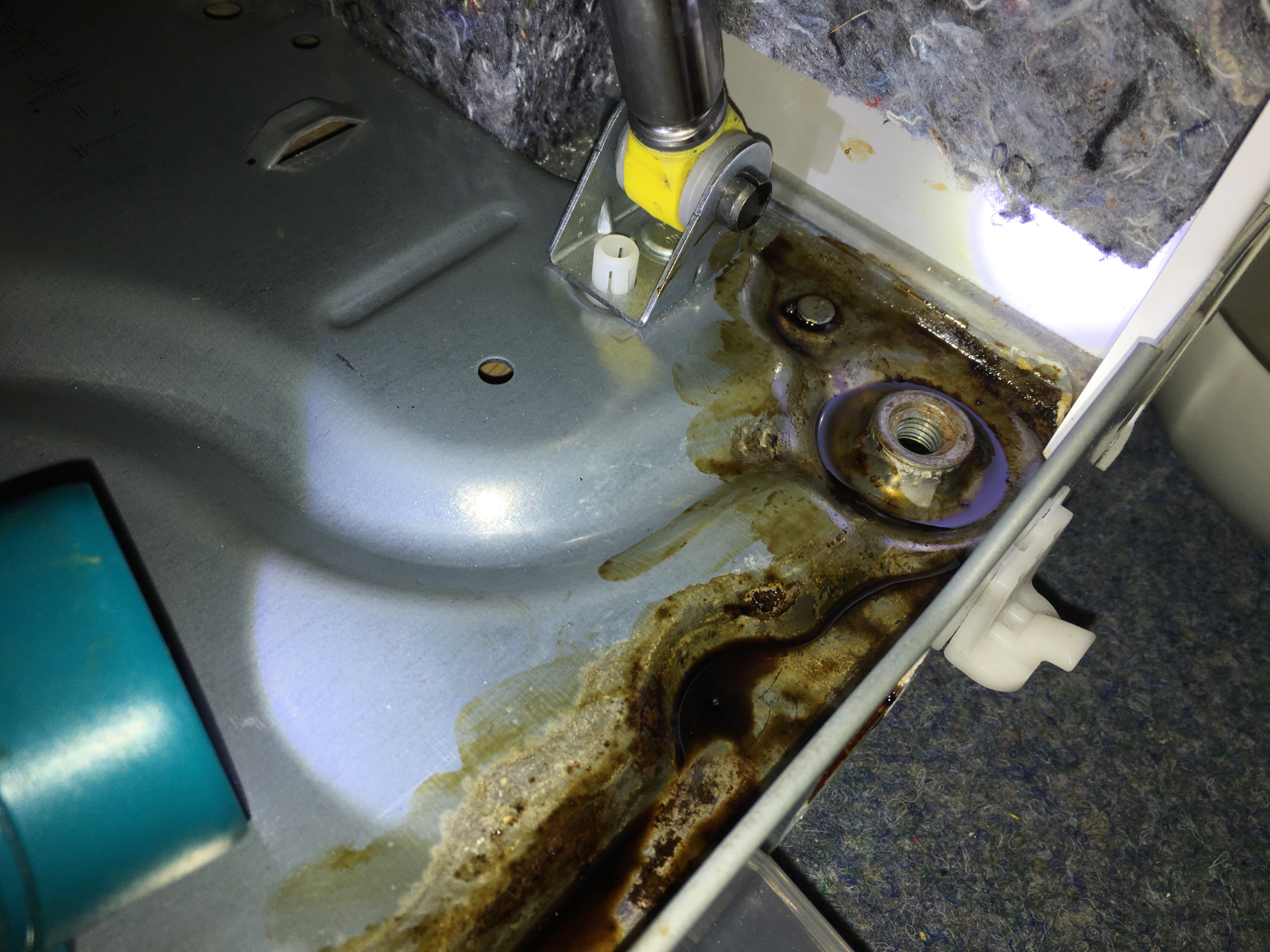

Nachdem das Ding dann raus war, konnte ich das Dilemma bewundern:
Die Senke in der Bodenmitte, wo sich im Falle einer Undichtigkeit eigentlich Wasser sammeln soll und dieses dann den Schwimmerschalter (er schaut hinter dem Schlauch links hervor) betätig, war voll klebriger Brühe:
Wenn es ganz blöd läuft, verklebt noch der Schwimmer und im Falle eines Wassseraustrittes in die Maschine spricht der Aquastop nicht mehr an bzw. das Wasser wird nicht mehr automatisch abgepumpt. Bei uns im Keller nicht so tragisch, aber wenn das Ding in einer Wohnung steht...
Ebenfalls vorne - vom linken Fuß bis zum rechten Fuß, hat sich die Suppe breitgemacht:
(Laugenpumpen gelöst und angehoben)
Also den Schwimmerschalter noch ausgebaut und mit geeigneten Handschuhen und vielen, vielen feuchten Lappenresten sowie Holzspateln das ganze klebrige Zeugs rausgeholt... Darunter kamen zwar schon etliche rostige Stellen zum Vorschein, aber zum Glück nicht allzutiefe. Dem agressiven Gemisch hat verzinktes Blech langfristig wohl nicht viel entgegenzusetzen... :-/
Nachdem das Blech soweit sauber war, ging es dann mit einer kleinen Messingbürste dem Rost zur Leibe... Was unserem Oltimer lieb ist, kann der Waschmaschine nur recht sein: Anschließend wurde die Wanne und die - soweit möglich - entrosteten Bereiche an der Vorderseite mit "Fertan" vor neuem Rost geschützt und mit "Fluid Film" versiegelt. Mal sehen ob der Rostfraß damit langfristig gestoppt ist.
(Noch nicht wieder gereinigt / versiegelt)

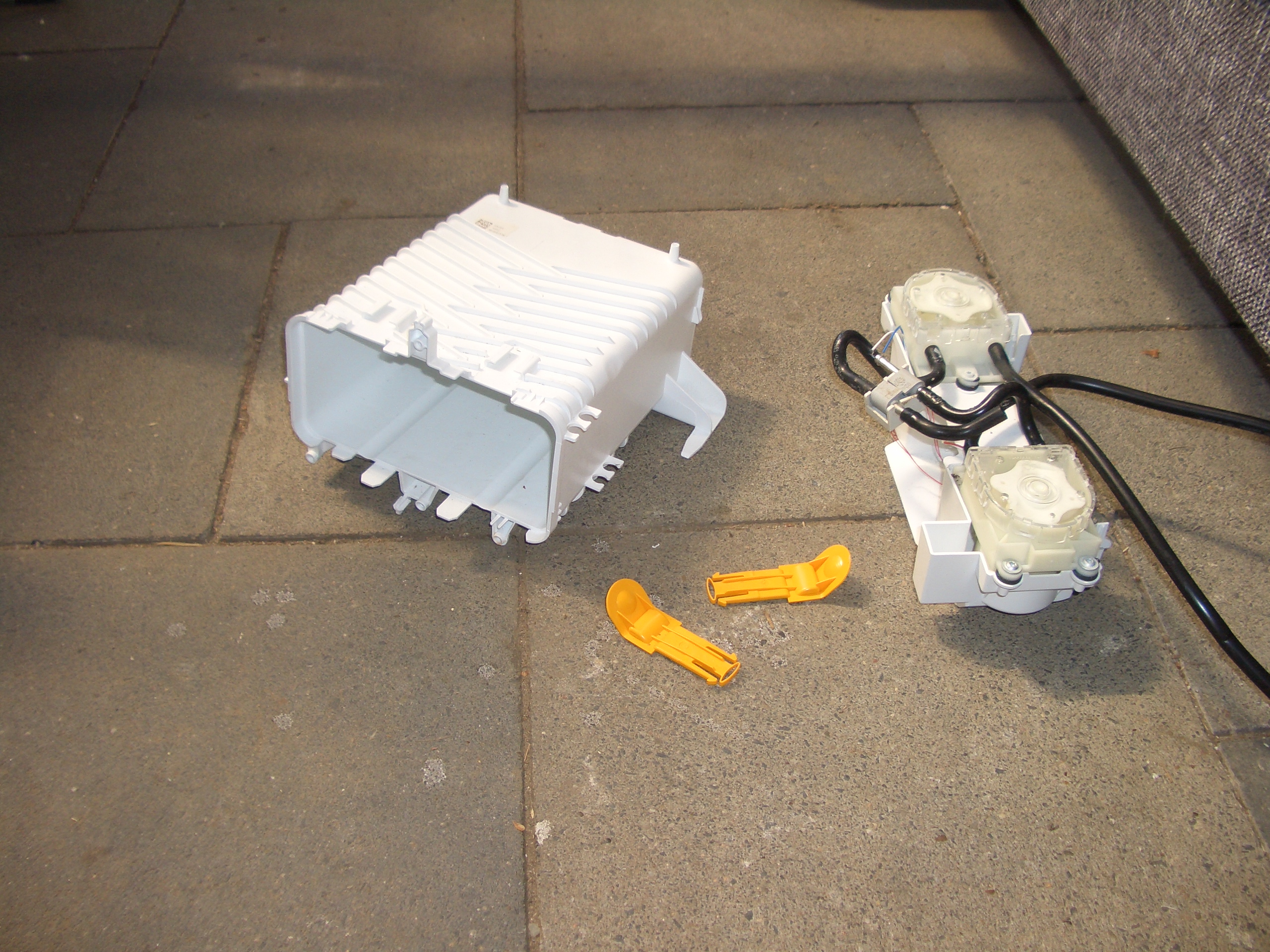

Hier an dem Durchflussmesser scheint es bei uns rausgesuppt zu haben:
Aus Sicherheitsgründen wäre es, für den Fall daß man das überflüssige Twin-DOS nicht wieder einbauen will, dringend anzuraten das Gehäuse für die Kartuschen mit der vorderen Blende wieder einzusetzen um den Berührungsschutz vor gefährlichen Spannungen sicherzustellen. Nicht das jemand auf die Idee kommt bei laufender Maschine die Klappe zu öffnen und darin rumzufingern!
Die Einheit läßt sich vorbildlich in ihre Einzelteile zerlegen. Wenn man alle unnötigen Anbauteile entfernt, bleibt das übrig:

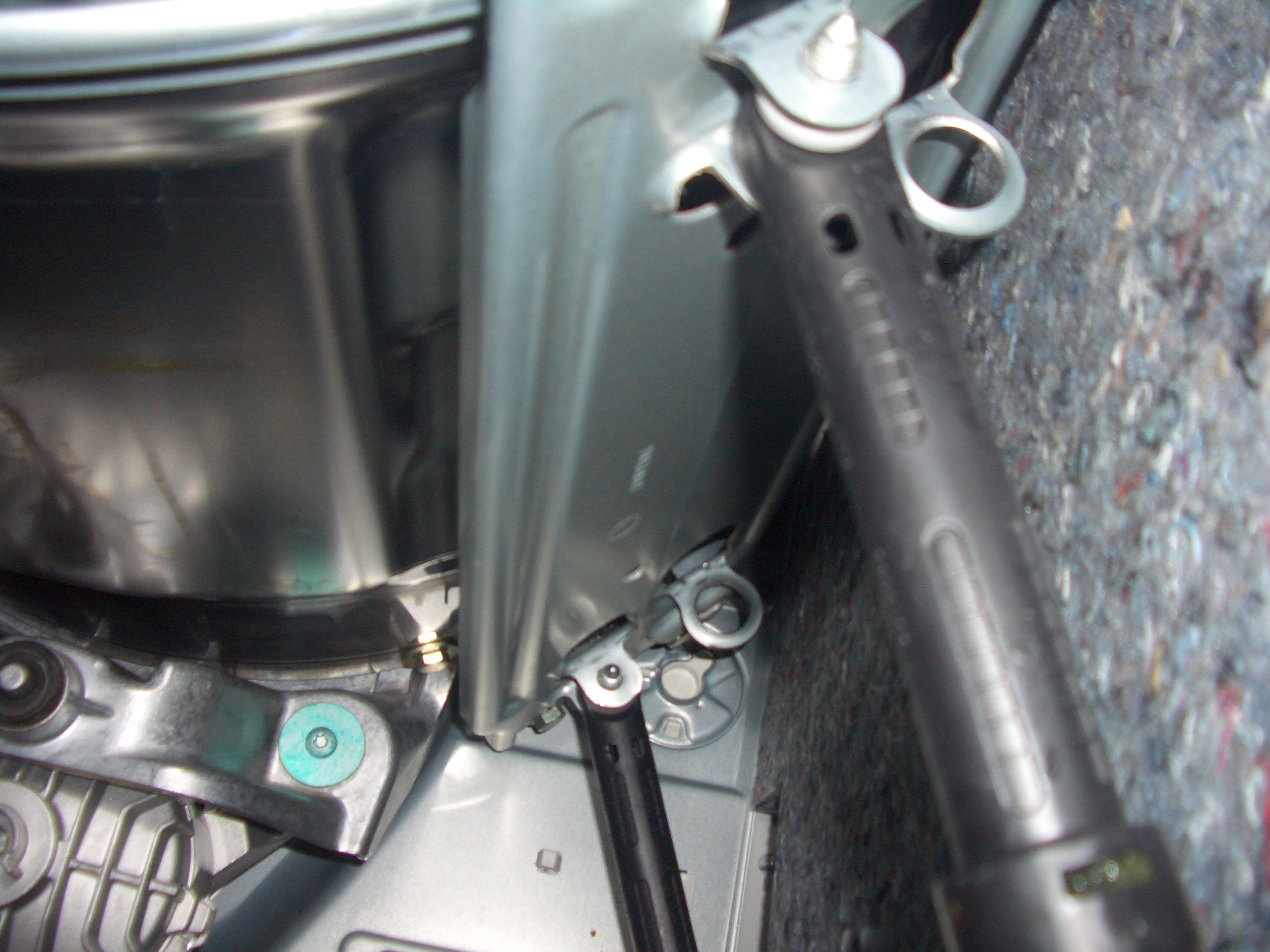

Dort sieht ein Bottich z.B. so aus:
Was mir als erstes auffällt:
- Bottich aus Kunststoff; wie lange bei in dem Bereich auftretenden mechanischen und thermischen Belastungen stabil?
- Zwei (statt drei) Stoßdämpfer, nicht austauschbar
- Bottich besteht aus zwei verklebten Hälften -> kann nicht geöffnet werden
- Relativ zierliches Riemenscheibe
- Viel Plastik (beim Verschrotten: viel Plastikmüll)
Das ganze ist EINE, nicht zerlegbare Einheit. Geht ein Teil kaputt, ist eine Dichtung undicht, ein Kugellager defekt, ein Stoßdämpfer platt oder bricht eine Kunststoffhalterung ab, ist das GANZE Ding ein Fall für die Tonne und muß komplett getauscht werden.
Zum Vergleich die Explosionszeichnung des Bottichs einer Miele-Maschine aus dem Ersatzteil-Programm:
Er ist vollständig zerlegbar (habe ich selbst schon gemacht) und JEDES Teil kann einzeln getauscht werden.
Ich habe schon öfters Ersatzteile für Geräte 20+ Jahre bestellt; das letzte waren die kleine Kunststoffringe unter den Tasten der Uhr unseres zu diesem Zeitpunkt 26 Jahre alten Backofen. Angerufen, beschrieben was ich brauche, fertig. (Das ist natürlich keine Garantie daß wirklich JEDES Teil so lange lieferbar ist.)
Leider habe ich keine Fotos des Bottichs unserer Maschine gemacht als die Front demontiert war, also nur ein Schnappschuß durch die neue Wartungsklappe um den Materialeinsatz / den Aufbau vergleichen zu können:
Ein Foto aus der alten Maschine:

oh, oh:
Fast genau fünf Jahre "alt".
Da noch in der Garantie, wird sich der Kundendienst kümmern.
Mal gucken, ob es die Twin-Dos-Pumpe ist.

So, der Techniker war da.
Ursache war auch das Undichtigkeitsproblem an der Pumpe für das Waschmittel.
Die Maschine hatte auch schon "die Soße" über die Ablassschraube abgegeben.
Der Innenraum war aber "nur" im Bereich der Ablassschraube/des Aquastopschwimmer angegriffen/gammelig.
Bei uns wurde die Revision 6 der Pumpenbaugruppe verbaut. Aktuelle Maschinen haben Revision 7. Also, Miele ist da schon aktiv.
Leider drei Wochen auf den Techniker gewartet.
