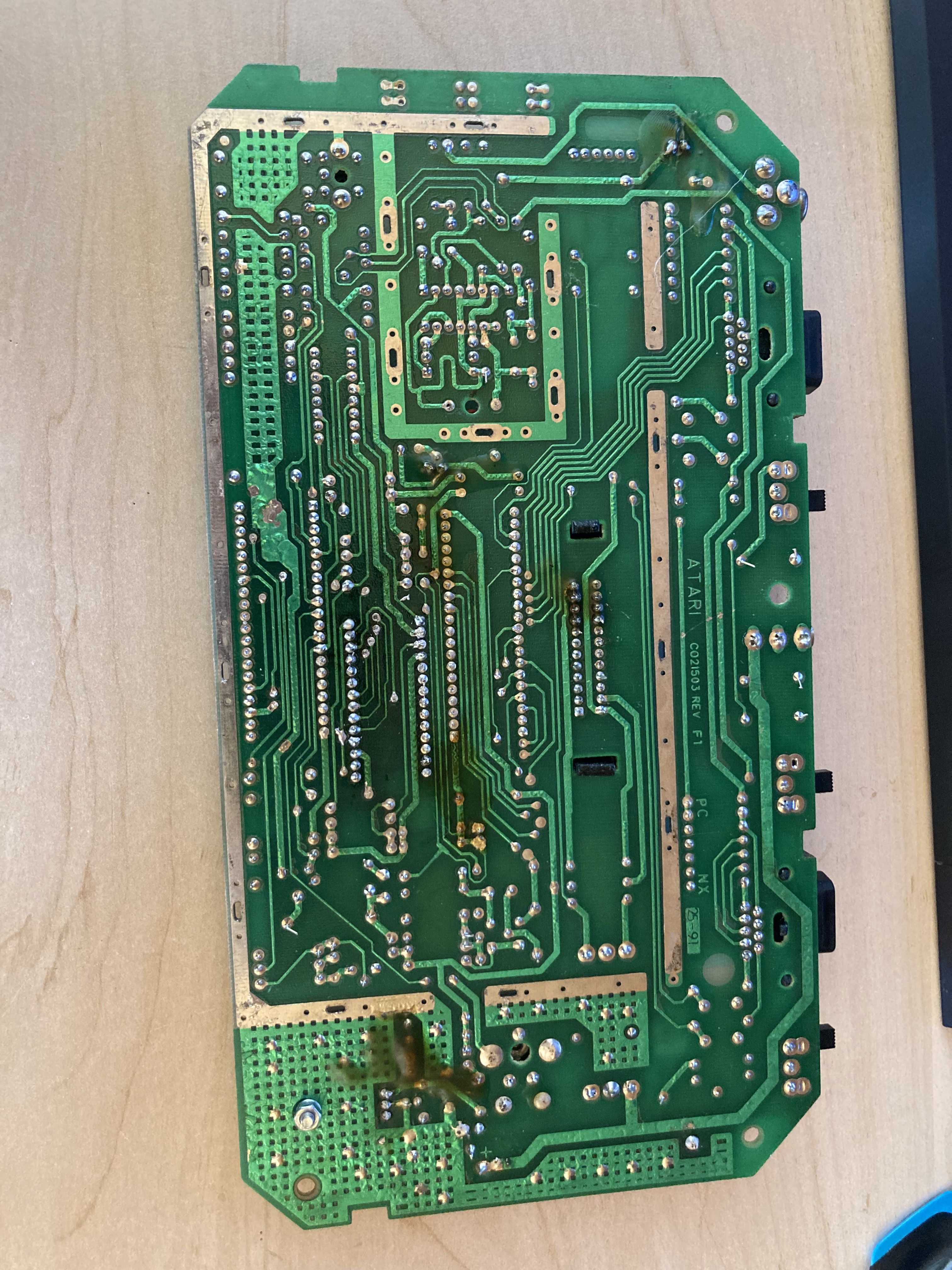

Guten Nachmittag,
Ich habe ein Atari 2600 auf dem Flohmarkt gekauft, allerdings macht er kein Bild, ich habe ihn mit neuen Elkos und einem neuen spannungsregulator versorgt. Das half nichts. Als ich dann eines momentes auf den CPU chip gefasst habe und mir ein Brandmal gehohlt hatte, hab ich den CPU chip auch ersetzt. jetzt wird er nurnoch halb so heiß. Allerdings immernoch kein Bild.
Was nun?
(anbei Bild vom Mainboard)
LG
Jason :oops:

@Jason:
Also für mich sieht das so aus , als ob jemand den 2600´er mit dem falschen Netzteil (verpolt, falsche Spannung, etc.) gegrillt hat.
Den 7805 und die CPU zu wechseln, war schon mal der richtige Anfang ;). Es kann aber eben so gut auch die TIA und /oder den RAM/IO Chip erwischt haben.
Ggf. solltest du diese auch mal sockeln und ersetzen.
Die Frage am Ende ist halt, wie weit man da gehen will....
Es gibt ja 2600´er wie Sand am Meer und die Junior ist bereits um die 15 Euro Sofortkauf & funktionstüchtig bei Ebay erhältlich...
Hast du denn mal gemessen, ob der 7805 überall saubere 5Volt bereitstellt oder ob die Ausgangsspannung niedriger liegt?
