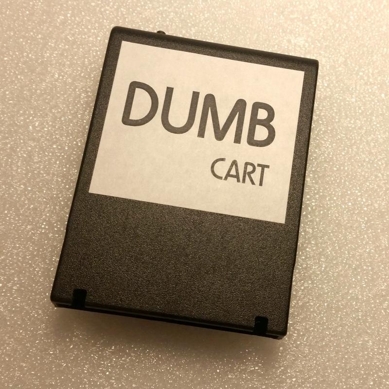

Es gibt jetzt auch eine "Dumbcart", eine AVG-Cart ohne die SIO-/Memory-/Pokey-Funktionen, also nur zum Laden von CAR und XEX (und grundlegend ATR).
https://miscretro.com/product/dumbcart/
Das gesamte Sortiment ist übrigens gerade wieder im Angebot.

Naja von dieser Art Carts gibt es ja wohl mehr als genug. Für mich eher uninteressant. Die PicoCart ist ja auch so was in der Art. Nur auf Raspberry Basis. Kann ebenfalls nur XEX, CAR und einige ATR´s aber durchaus etwas interessanter, da man mit dem Pico auch was anderes damit machen kann.
