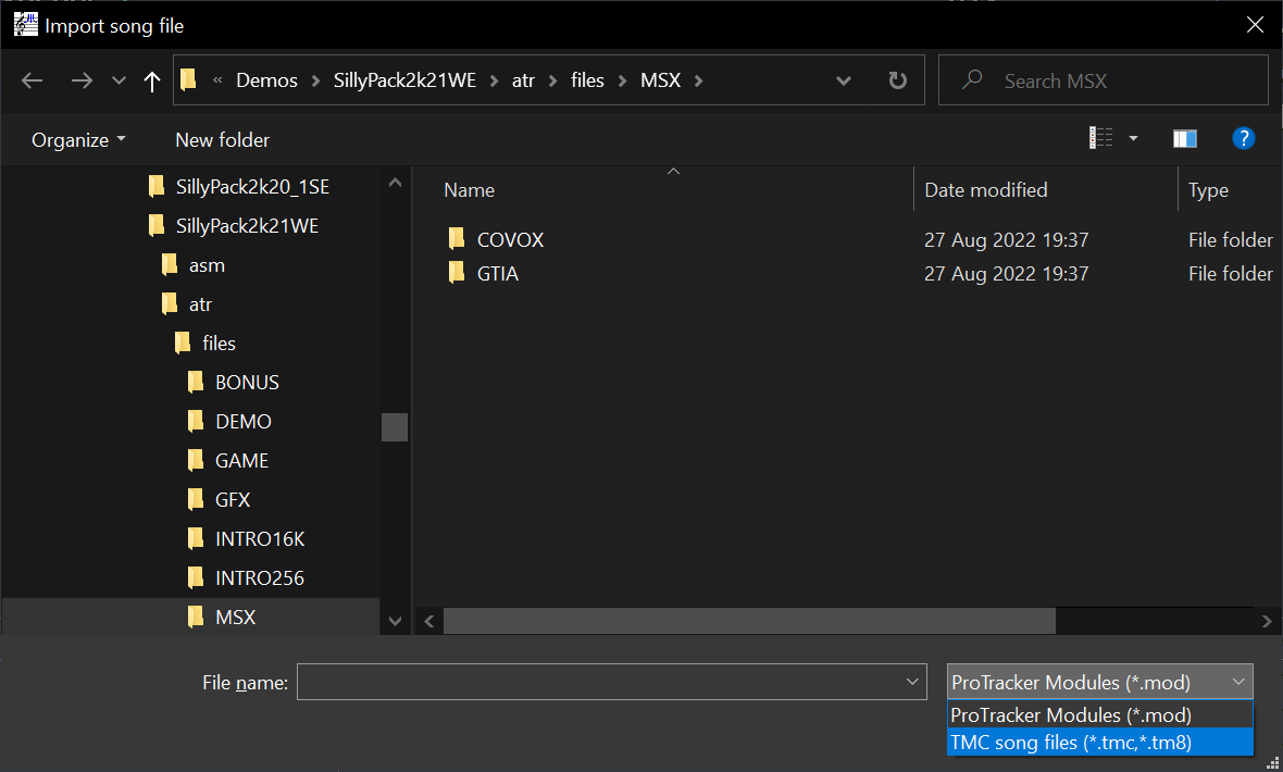

Beiträge: 1327
Registriert: 04.11.2021 15:52
Has thanked: 162 times
Been thanked: 431 times
WUDSN IDE - Die Integrierte Programmierumgebung
Beitrag von Erhard »
wo kann man Zeichengröße und Zeilenabstand für den HEX-Editor einstellen?
Ich hab zwar die globalen Einstellungen gefunden, aber irgendwie tut sich dann im HEX-Editor nix.
Außerdem zeigt der HEX-Editor Schriftarten als verfügbar an, die auf meinem System gar nicht existieren und die, die existieren zeigt der HEX-Editor nicht zur Auswahl an.

patjomki hat geschrieben:
21.07.2023 21:23
Gibt es dieses Feld bei Dir nicht?
doch doch, deshalb schrieb ich ja: "Außerdem zeigt der HEX-Editor Schriftarten als verfügbar an, die auf meinem System gar nicht existieren und die, die existieren zeigt der HEX-Editor nicht zur Auswahl an."
Aber bei mir ist das alles recht klein. Besonders die beiden ATASCII. Die HEX-Zahlen gehen soeben noch, aber was rechts davon angezeigt wird ...
Die Anzeige in ASCII (hier nicht abgebildet) ist dagegen okay.
