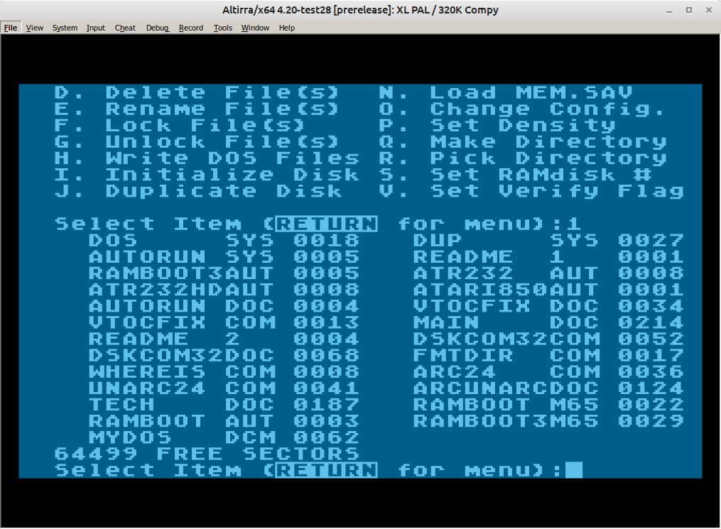

GoodByteXL
Beiträge: 343
Registriert: 18.08.2021 12:10
Has thanked: 9 times
Been thanked: 110 times
Re: MyDos und HDD
Beitrag von GoodByteXL »
Montezuma hat geschrieben:
29.10.2023 12:36
Keine Ahnung warum FMTDIR machte was es sollte und MyDOS nicht (Fehler 139).
In MyDOS sind keine Funktionen zum Einrichten von Festplatten vorhanden. Deshalb steht dazu auch nix in der Anleitung zu MyDOS.
Dafür braucht es externe Tools. Bob Puff hatte damals dazu den Formatter FMTDIR erstellt.
Alternativ kann man dafür auch das SpartaDOS Tool HDInit verwenden und anschließend mit dem VTOC-Fixer von Bob Puff dann für MyDOS umfummeln.
29.10.2023 12:36
Ich vermute Inkompatibilität zwischen MyDOS, IDE 2 Plus Firmware und APT Partitionen (erstellt von FDISK von FJC).
Wahrscheinlich hat keiner solche Kombination mit MyDOS Partitionen getestet...
Nee, da gibt es keine Inkompatibilitäten, nur verschüttetes Wissen (s.o.).
Von 1997 bis 2013 hatte ich mit FMTDIR die Partitionen für MyDOS auf dem MSC eingerichtet. Seit 2013 nutze ich das IDEPLus 2.0 Rev. C dafür. Seit FJC mit APT sein erstklassiges Tool zum Einrichten von Partitionen veröffentlichte, nutze ich das auf dem IDE+. Nur hat das nichts mit dem Formatieren der Partitionen für MyDOS zu tun. Dafür braucht man nachwievor das oben beschriebene Einrichten einer Festplattenpartition für MyDOS mithilfe von FMTDIR (oder HDInit und VTOCFIX).

GoodByteXL
Beiträge: 343
Re: MyDos und HDD
atarixle hat geschrieben:
01.11.2023 08:54
Ich hab die MyDOS-Partition am KMK-IDE2 mit der Option I und dem Schalter /N formatiert. Das ist aber nun auch schon über 10 Jahre her und ging, wenn mich nicht alles täuscht, nicht mit MyDOS 4.50, sondern nur mit 4.53.
Ist aber wie gesagt alles schon 10 his 15 Jahre her.
PS: die Partitionen hab ich natürlich mit einem anderen Programm erstellt.
Ja, das hatte ich nicht auf dem Schirm. Es gibt ja inoffizielle MyDOS-Versionen. Meine Infos beziehen sich auf die letzte originale Veröffentlichung 4.50.
