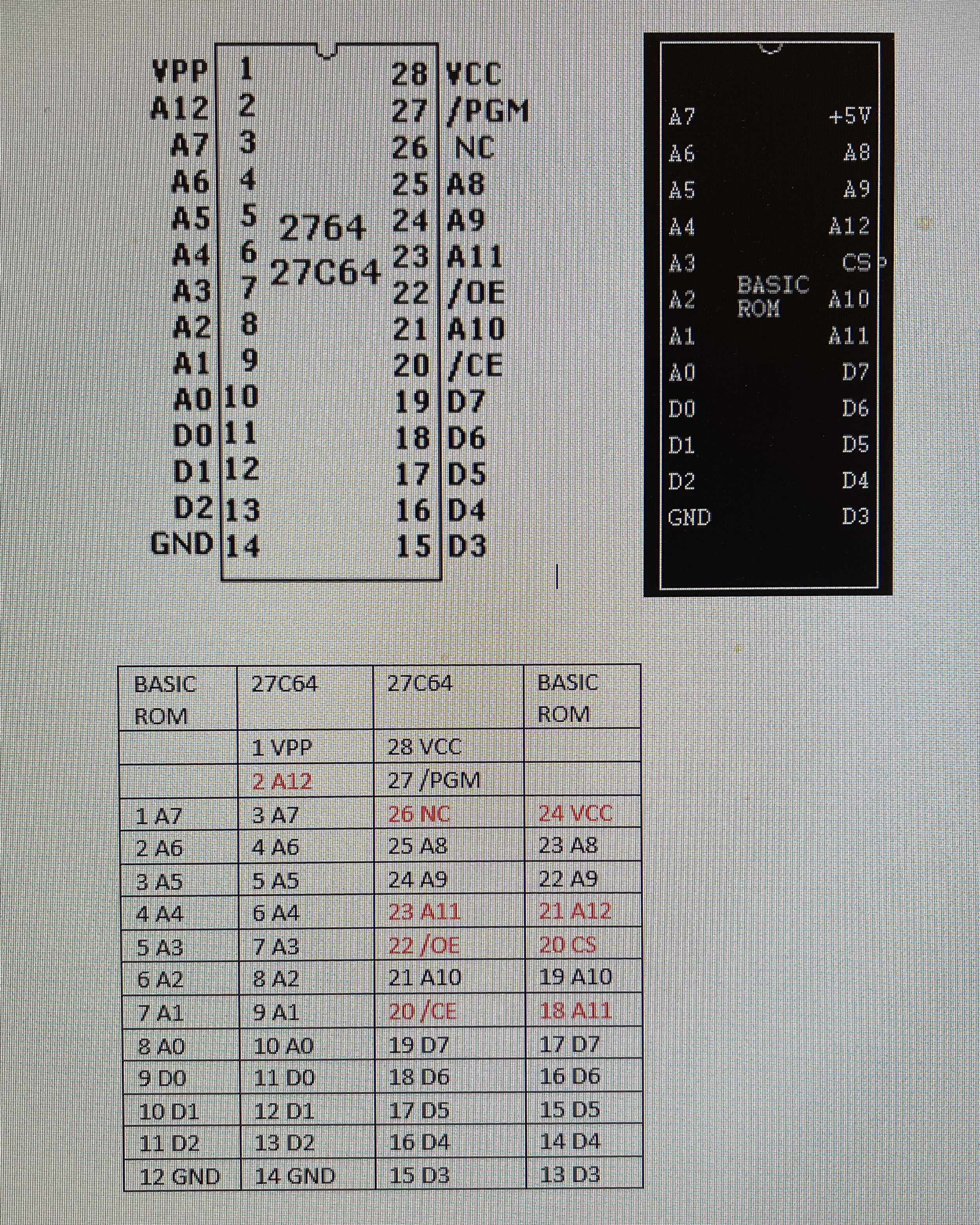

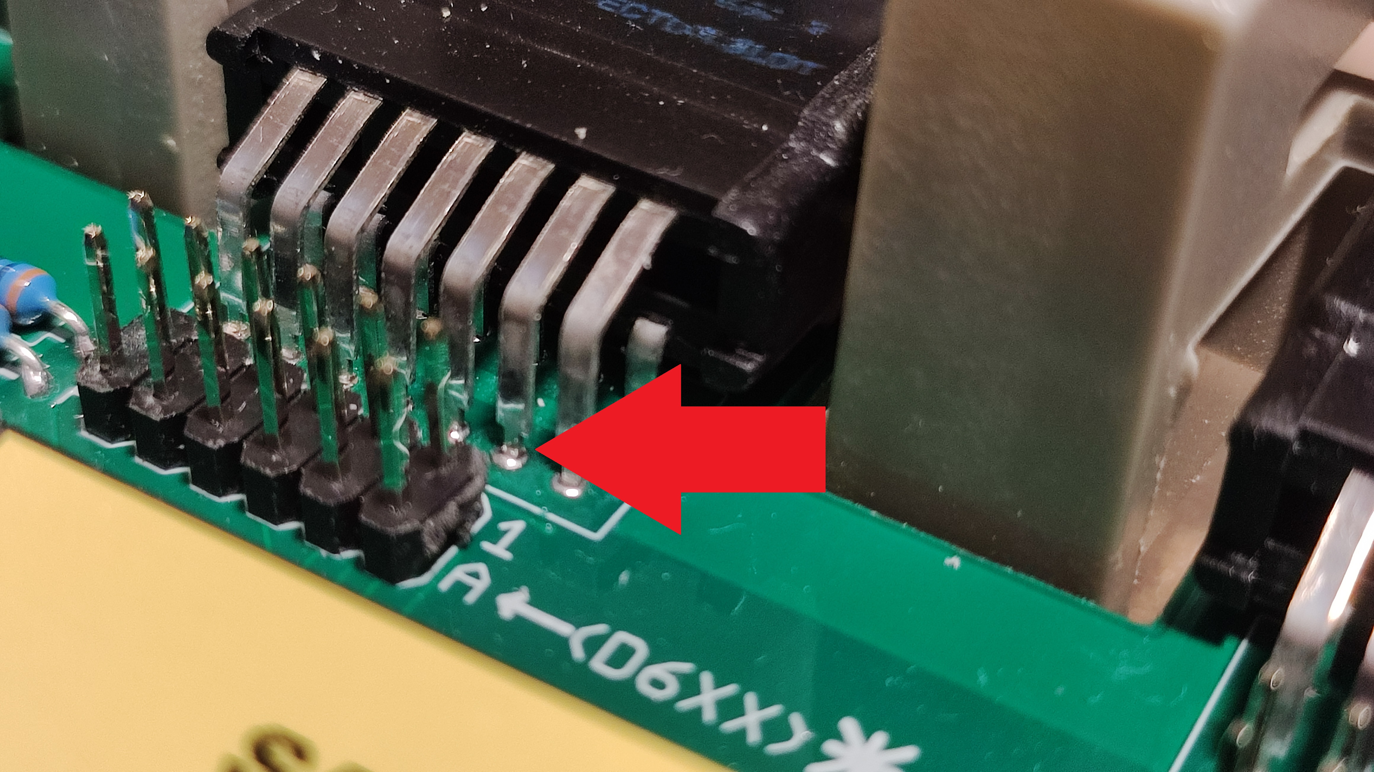

Habe mal die Beschaltung von ROM und EPROM gegenübergestellt
Der Sockel ist für ein 2764 ausgelegt (der Mod behebt nur einen Fehler)
Das originale ROM kann so nicht funktionieren
Beiträge: 2422
Has thanked: 366 times
Been thanked: 1744 times
Re: Atari XE pcb remake - Erfahrungsaustauch
Ich habe nochmal alle relevanten Beiträge im AtariAge Forum nachgelesen und habe es jetzt auch so verstanden:
Original Basic Rom geht gar nicht.
Basic auf EPROM nur mit den Änderungen.
Hat aber nix mit PIN 27 /PGM zu tun. Der liegt weiterhin auf 5V
sondern es wird die Brücke zwischen PIN 1 und 2 getrennt und dann von U11 Pin4 das Signal A12 auf PIN 2 des Basic EPROM geführt.

Richtig - habe ich spiegelverkehrt geschaut :oops:

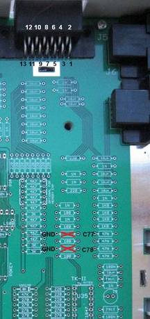

Dabei ist mir aufgefallen, daß die Monitor-Buchse jetzt 8-polig ist. Ist grundsätzlich kein Problem, da die 5-poligen Stecker (also "normale" ATARI-Monitorkabel) ebenfalls passen.
Es besteht allerdings die Gefahr, daß man den Netzteilstecker jetzt versehentlich in die Monitorbuchse stecken kann.
Warum ist die Polzahl der Buchse geändert worden? Ich vermute mal (habe mich noch nicht durch die AA-Beiträge gearbeitet) für den Fall dass ein VBXE eingebaut ist? Für normales S-Video / F-Bas reicht doch die standartmäßige 5-polige Buchse...

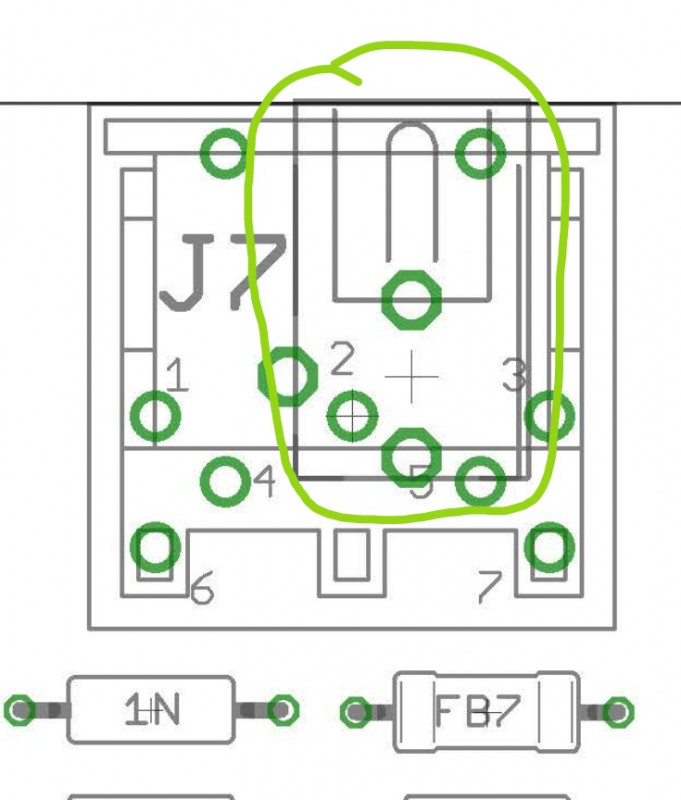

@LarryL: Hast Du die DIN-Buchse für das Netzteil von einem Spenderbord oder neugekauft? Wenn ja, wo? Die Buchsen, die ich bis dato gefunden habe, passen nicht auf das Layout.

Sleeπ hat geschrieben:
01.10.2021 06:46
Ja, da sind mehr Signale drauf, insbesondere für VBXE. Die „unteren 5“ sind wie üblich beschaltet
Die Power Buchse habe ich bei mir vom Spenderboard, hatte da bei der Recherche glaube ich auch nix passendes zum bestellen gefunden
Beiträge: 2255
Has thanked: 329 times
LarryL hat geschrieben:
01.10.2021 07:22
Ja, da sind mehr Signale drauf, insbesondere für VBXE. Die „unteren 5“ sind wie üblich beschaltet.
Dann sehe ich mal ob ich die Buchse auch in 5pol bekomme; ich muss sowieso noch mal bei mouser bestellen. Ein VBXE werde ich nicht einsetzen.
Gibt es zu dem Bord auch einen Schaltplan?

Einen Schaltplan hat Santos leider nicht veröffentlicht. Das wäre natürlich sehr hilfreich, vor allem bei einer evt. notwendigen Fehlersuche.
Powebuchse habe ich von meinem Spender XL Board.
Die 8 Pol AV Buchse ist in der Tat für ein VBXE angedacht. Da die Pins 6-8 aber einfach auf dem Wannenstecker (C6 bis C8) enden, und von dort nirgends wohin weitergehen, kann man sie auch mit Audio beschalten , so wie hier:

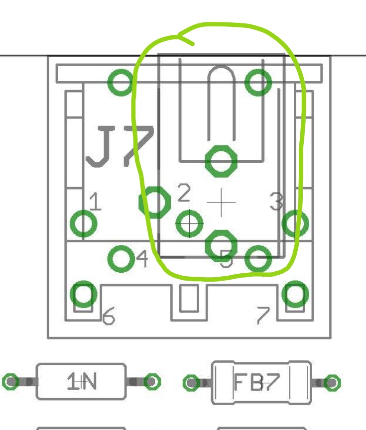

Schade dass für die Power-Buchse nicht das gleiche Layout verwendet wurde wie für die 8-polige Video-Buchse; dann bräuchte man keinen Ersatzteilspender schlachten...
Beiträge: 2422
]Ja richtig Allerdings hat ja dafür Santos extra die Möglichkeit offen gelassen, statt der Atari Powebuchse einen normale Klinkenbuchse einzulöten. Dann kann man sogar viele 5V Netzteile ohne Steckertausch verwenden.

Das habe ich auch gesehen. Aber genau DAS mache ich nicht; alle Netzteile mit Holhlstecker (und das sind massig) bei uns haben entweder 9V~, 9V= oder 12V=; alles für den ATARI nicht so richtig gesund... Unpraktischer Weise steht auf den 9VAC-Netzteilen auch noch ATARI drauf... :mrgreen:
Mit dem 8-poligen DIN-Stecker gibt es da überhaupt keine Verwechslungsgefahr.
Mir ist die Gefahr einfach zu groß dass da mal das falsche Netzteil reingesteckt wird. Im Rechner selbst gibt es keinerlei Schutzmaßnahmen gegen falsche Betriebsspannung.

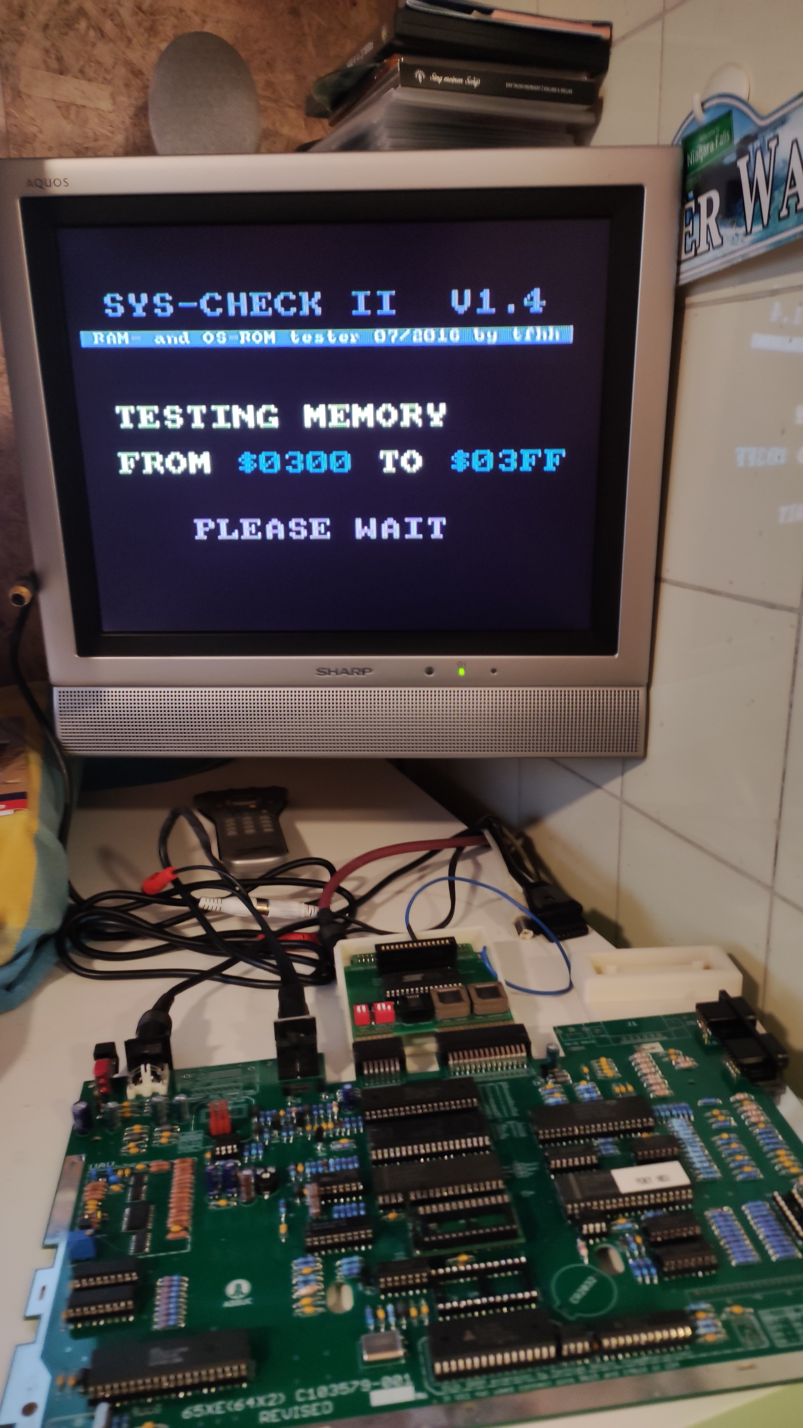

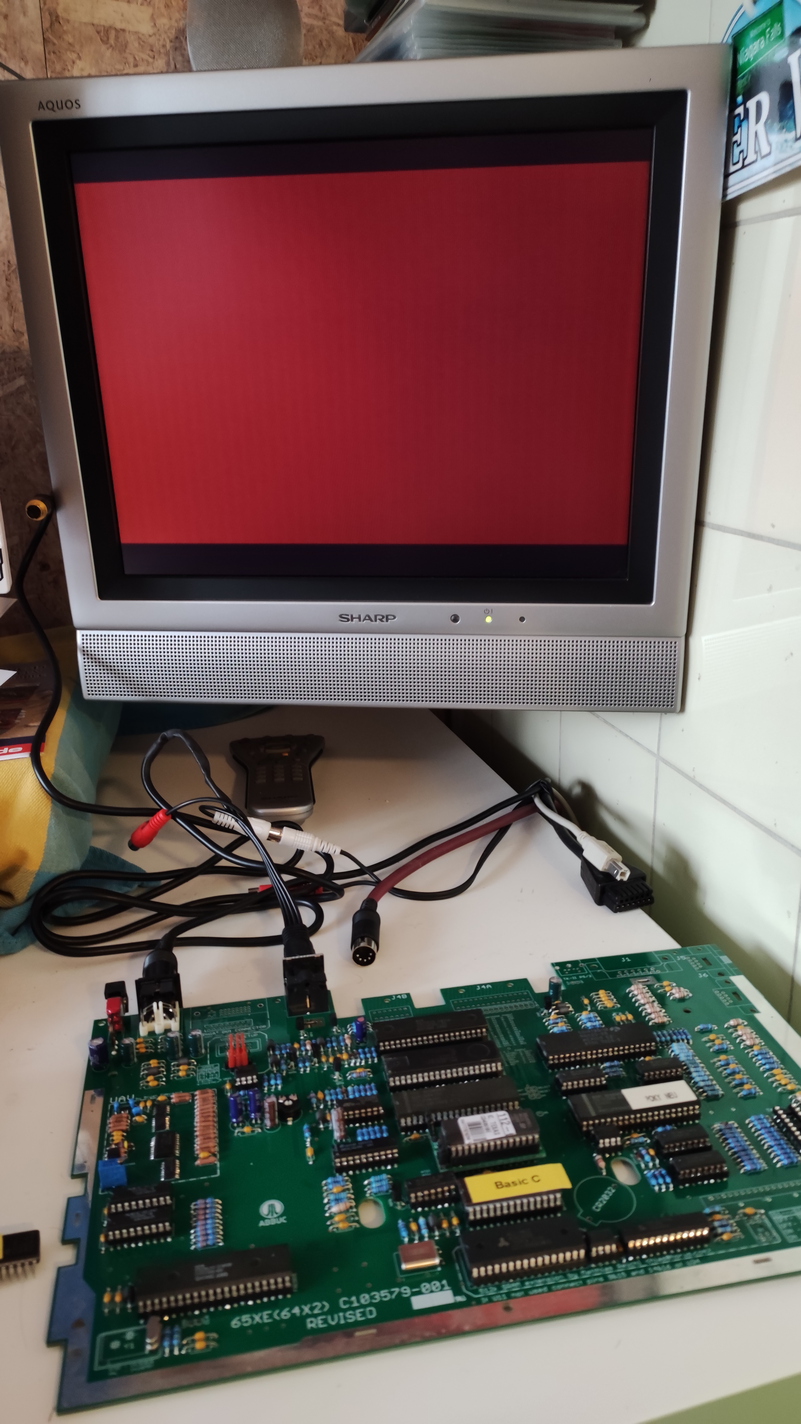

Der erste Test verlief leider nicht wie erhofft. Jetzt heisst es Fehler suchen ... :(
Beiträge: 2422

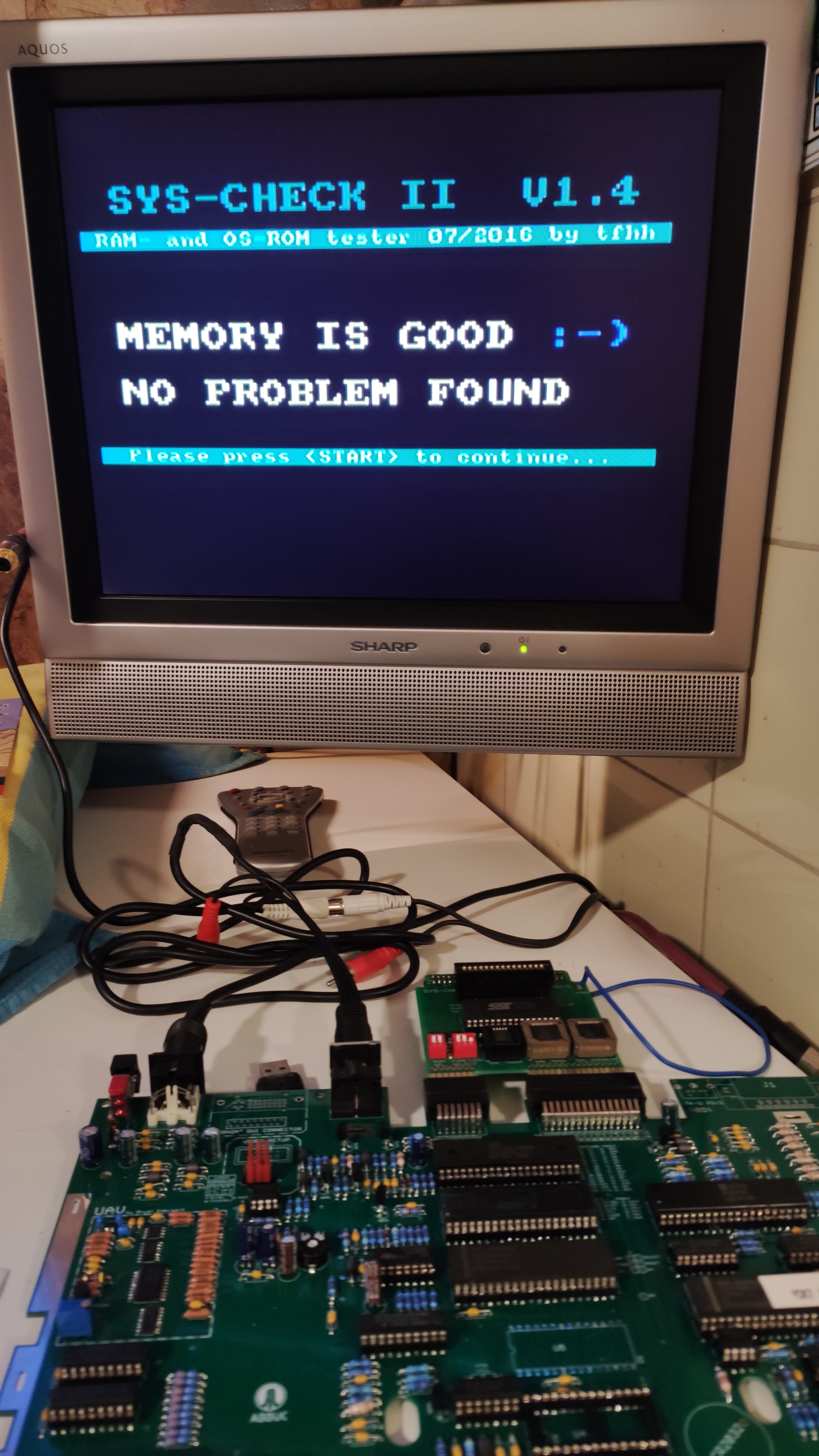

Also ganz so schlimm kann's nicht sein, denn der Syscheck läuft zum Teil.(Danke an Jürgen für diese tolle Test-Hardware)
Und zwar bis C000 dann bleibt der Bildschirm dunkel.
Das heisst, Takt, CPU, Antic und GTIA sind OK
RAMs hab ich schon quer geprüft, die sind OK.
Also weitersuchen :|
Beiträge: 2255
Sehr schön - da werde ich mein SYS-Check vermutlich auch zum ersten Mal zur Fehlersuche einsetzen. :-)
D.h. Der Speichertest läuft bis $C000 durch, dann hängt sich der Test auf?
Beiträge: 2422
Genau. In der Anleitung zum Syscheck steht:
"Der Speicher wird von $0800 bis $BFFF in Pages geprüft. Anschließend erfolgt der Test der oberen
16 KByte (das ist der Bereich, der „unter dem Betriebssystem“ liegt)
Um diesen Speicher zu testen, wird die Bildausgabe abgeschaltet, da es sonst zu Grafikstörungen
kommen würde. Damit der Anwender sieht, daß der Test noch arbeitet, werden ein paar bunte Muster
gezeigt, wie man das von Entpackern kennt."
Und genau da ist bei mir Schluss. Statt der bunten Streifen bleibt der Bildschirm schwarz.

guck mal ob der FREDDIE Chip richtig drin sitzt und ob der Sockel überall gut gelötet ist.
Beiträge: 2255
Olix hat geschrieben:
03.10.2021 19:02
"Der Speicher wird von $0800 bis $BFFF in Pages geprüft. Anschließend erfolgt der Test der oberen 16 KByte (das ist der Bereich, der „unter dem Betriebssystem“ liegt)[...] Und genau da ist bei mir Schluss. Statt der bunten Streifen bleibt der Bildschirm schwarz.
Was hast Du an Meßgeräten? Ein Scope wäre ggf. hilfreich.
Da wäre mein Ansatz auch der Bereich um den Freddy/MMU; evt. klappt die Umschaltung auf das RAM nicht. Ich muß aber dazu sagen dass ich Syscheck noch nicht selbst zur Fehleranalyse genutzt habe; mein XL geht einfach nicht kaputt... :mrgreen: * klopf-auf-Holz *
Beiträge: 2422
Schon besser. Problem war die 4in1 OS Platine.
Morgen geht's dann weiter...

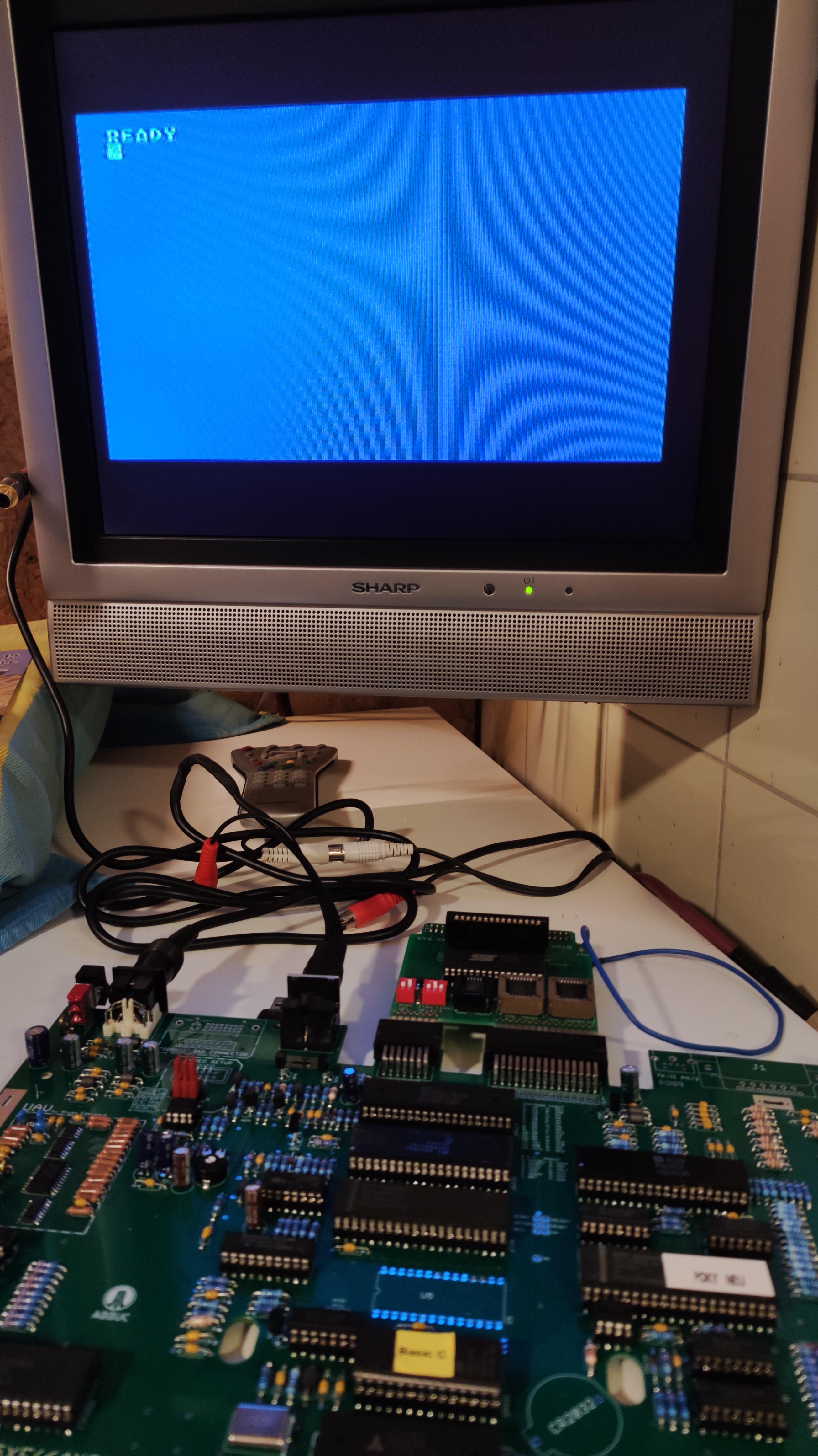

:mrgreen: Heureka :!:
Könnte doch nicht bis morgen warten:
Noch kommt das OS vom Syscheck, aber Basic und RAM vom Board. Morgen dann wieder einen OS Sockel einlöten und sie restlichen Stiftreihen....

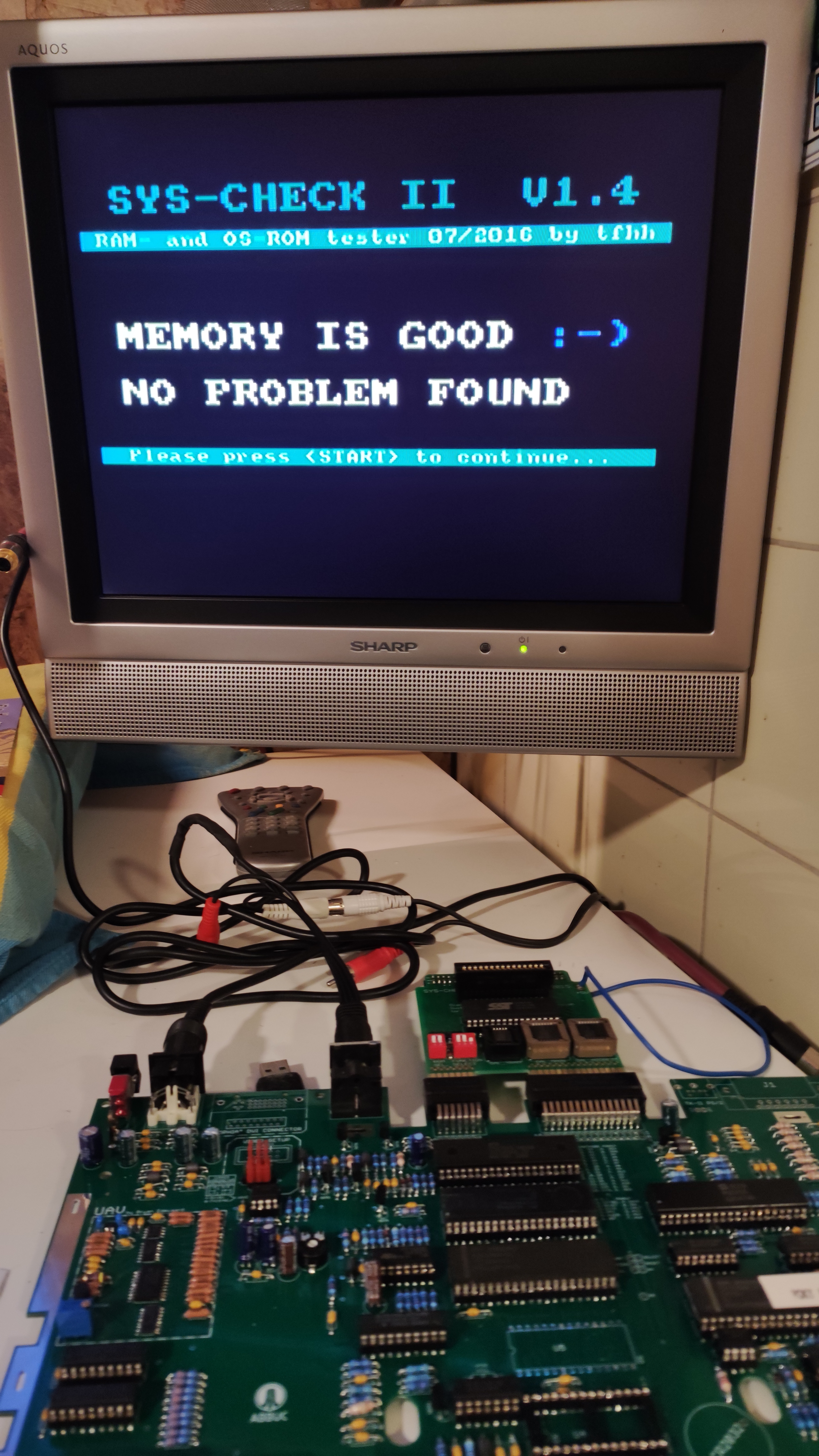

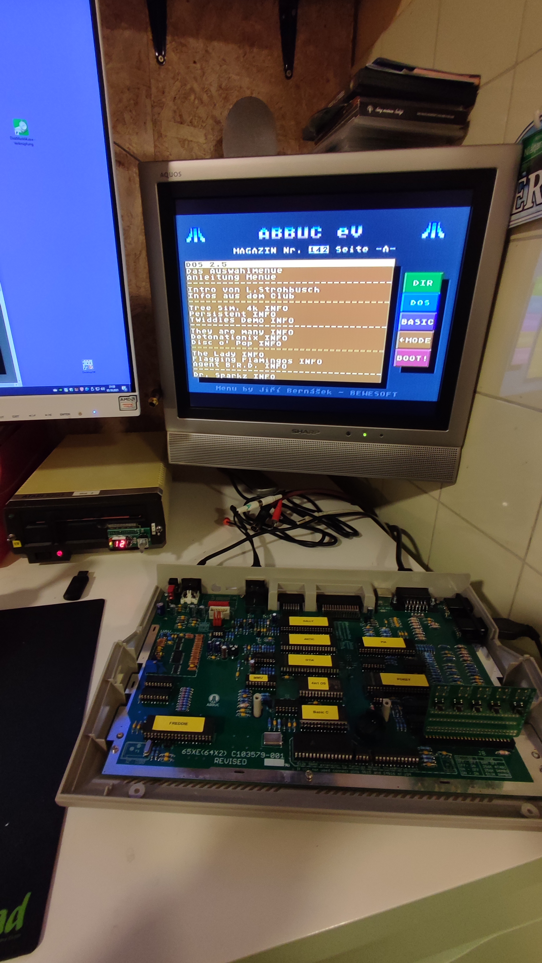

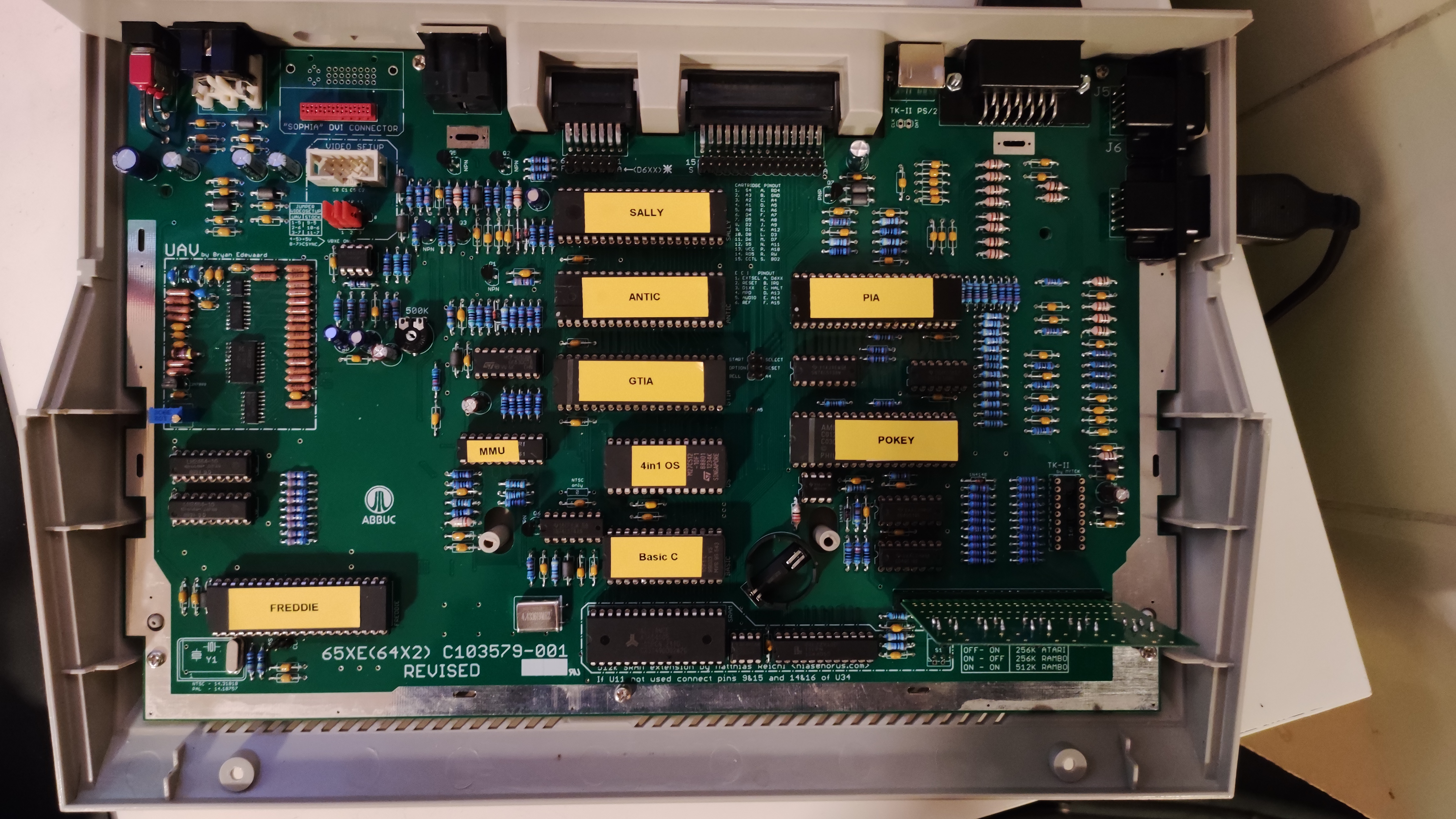

Geschafft :mrgreen:
Alle Bauteile (Ausser DVI) sind aufgelötet. Grundfunktionen bisher alle tadellos. Booten per Hispeed über Speedy beschleunigte 1050 klappt problemlos. Joystick funzt. Tastatur auch. Bild und Ton kommen sauber am Monitor an.
War jetzt noch fehlt:
GTIA gegen Sophia2 tauschen und Aussparung für DVI in Gehäuse Fräsen.
Pokey gegen PokeyMax tauschen und Schalter für Mono/Stereo einbauen sowie Klinkenbuchse.

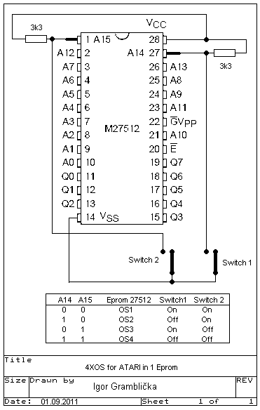

OS Rom 27512 ist mit 4 Systemen gefüttert und braucht jetzt noch Widerstände und Schalter zur OS Auswahl.
PIC für TK II brennen und bestücken.
ALLES GRÜNDLICH TESTEN

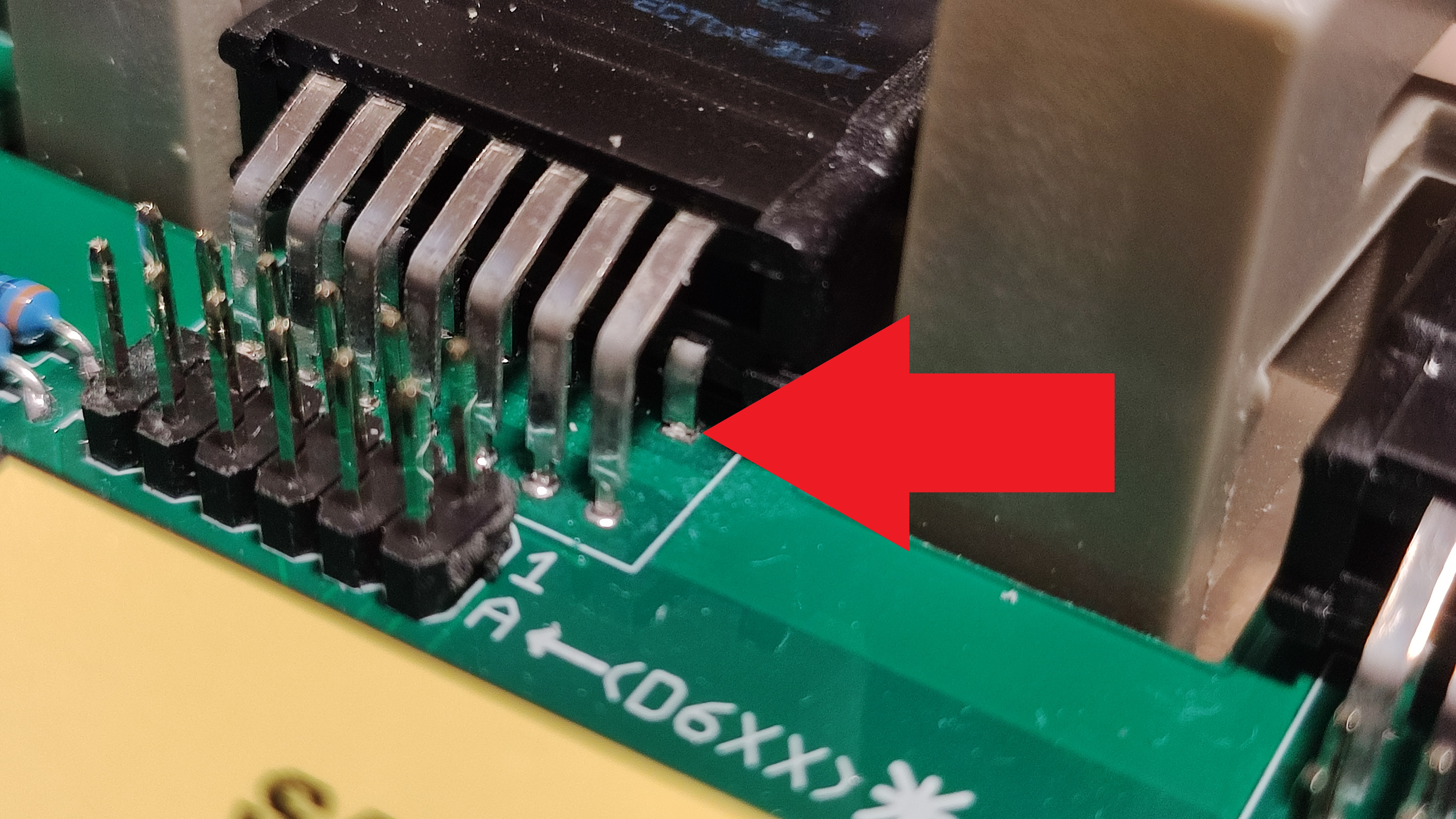

Was mir beim Betrachten des Bildes auffällt: die graue Stiftwanne unter der Monitorbuchse war in der Stäückliste wohl nicht mit drin; die hatte ich beim lt. BOM bestellten Material nicht dabei.
Beiträge: 2422
Also die ist so ziemlich unwichtig und kann auch einfach durch eine doppelreihige Stiftleiste ersetzt werden. Hier liegen die Pins der AV Buchse an und die Wanne dient als Anschluss eines VBXE. Die Pins 6-8 enden hier sogar und man könnte ein Stereosignal auf den erweiterten AV Stecker legen.
Beiträge: 2255
Stiftleisten waren jeweils zwei dabei. VBXE habe ich `eh nicht vorgesehen, und die Monitor-Buchse wollte ich eigentlich durch eine 5-polige ersetzen. Hab´ aber noch keine mit passendem Layout gefunden...

In der TK-II Zip Datei die ich im Beitrag oben verlinkt habe gibt es die Datei "TK-II OS V2.7J.atr"
Diese habe ich genutzt und sie funktioniert einwandfrei im neuen XE-Board.
ACHTUNG: Wenn auch ein PokeyMax verwendet wird, so muss dieser mit der neuesten Firmware bestückt sein (ich glaube 1.25) sonst gibt es wohl Konflikte mit dem TK-II

Ich habe in meinen ein 27C512 eingebaut um über 2 Schalter aus 4 OS wählen zu können.
Dabei werden die Füße des EPROMS für A14 und A15 aus dem Sockel genommen und über je einen PullUp Widerstand auf 5V gelegt. Die Schalter werden einfach über Masse an die beide Adress-Pins gelegt.
Nun hatte ich zunächst als PullUp 5,8 kOhm verwendet, weil die grade noch rumlagen. Damit startete aber der Rechner nicht mehr ins OS. Mit 4,7 kOhm gings dann ein bisschen, aber sehr instabil. Erst mit 3,3 kOhm PullUp lief es dann wirklich rund.
Ich habe erst ein Fehler auf meiner Bestückung vermutet, aber ich habe das dann an meinem originalen unveränderten Referenz Board (800 XE) getestet und das Problem war auch dort reproduzierbar.
Folgende OS habe ich übrigens im EPROM:
1. Original OS Rev. 3 (XE)
2. QMEG 4.04 mit Patch für SIO2BT
3. MyBIOS V4
4. Origonal OS Rev.3 mit Patch für HSIO und BT

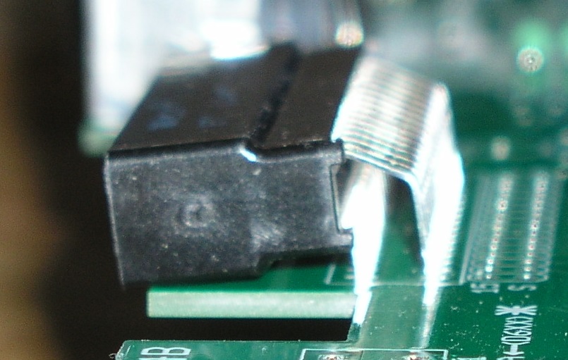

Ich habe inzwischen die Cs, Rs, einen Teil der IC-Fassungen und die vorhandenen Buchsen/Kupplungen eingebaut.
Ein Tipp zum Modulport/ECI:
Die von uns verwendem Buchsen liegen leider, weil die einzulötenden Anschlüsse nach oben hin dicker werden, nicht plan auf der Platine auf.
Damit das ganze in das Gehäuse paßt, sind die Buchsen so einzulöten, dass die Kante auf der Platine liegt.
Wichtig ist die Neigung: maximal, so dass auch die Stifte der vorderen Reihe noch auf der Platienenunterseite rausschauen:
Die Reihe der Anschlüsse, die an der Kante der Platine liegt wird "bis zum Anschlag" eingesteckt:
Foto: OliX
Die zweite Reihe steht etwas höher:
Foto: OliX

Wenn Du einen möglichst schnellen Highspeed-Transfer haben möchtest, C78 (DATA_OUT (SIO Pin 5)) und C77 (DATA_IN (SIO Pin 3)) nicht bestücken.
Die Bauteil-Nummern beziehen sich auf den Schaltplan.

Jumper "SJ1" auf Rückseite: nur schließen, wenn VBXE eingebaut
DVI Connector: nur nötig, wenn SOPHIA eingebaut
PAL Quarz gibt es bei Reichelt https://www.reichelt.de/standardquarz-g ... ch=4%2C433
Mod-ifikation für BASIC ROM: das ist mir nicht klar, was man da machen muss. Ein original BASIC funktioniert nicht, soweit habe ich es verstanden. Was ist zu tun, um ein 2764 oder 27128 einzusetzen? Stimmt das hier: "es wird die Brücke zwischen PIN 1 und 2 getrennt und dann von U11 Pin4 das Signal A12 auf PIN 2 des Basic EPROM geführt."
C78 und C78 weglassen, wenn HighSpeed SIO gewünscht ist: bitte mehr Erklärung dazu.
Beiträge: 832
Has thanked: 1044 times
Been thanked: 316 times

FlorianD hat geschrieben:
11.10.2021 23:19
C77 und C78 weglassen, wenn HighSpeed SIO gewünscht ist: bitte mehr Erklärung dazu.
http://sio2sd.gucio.pl/wiki/HighSpeed_de
