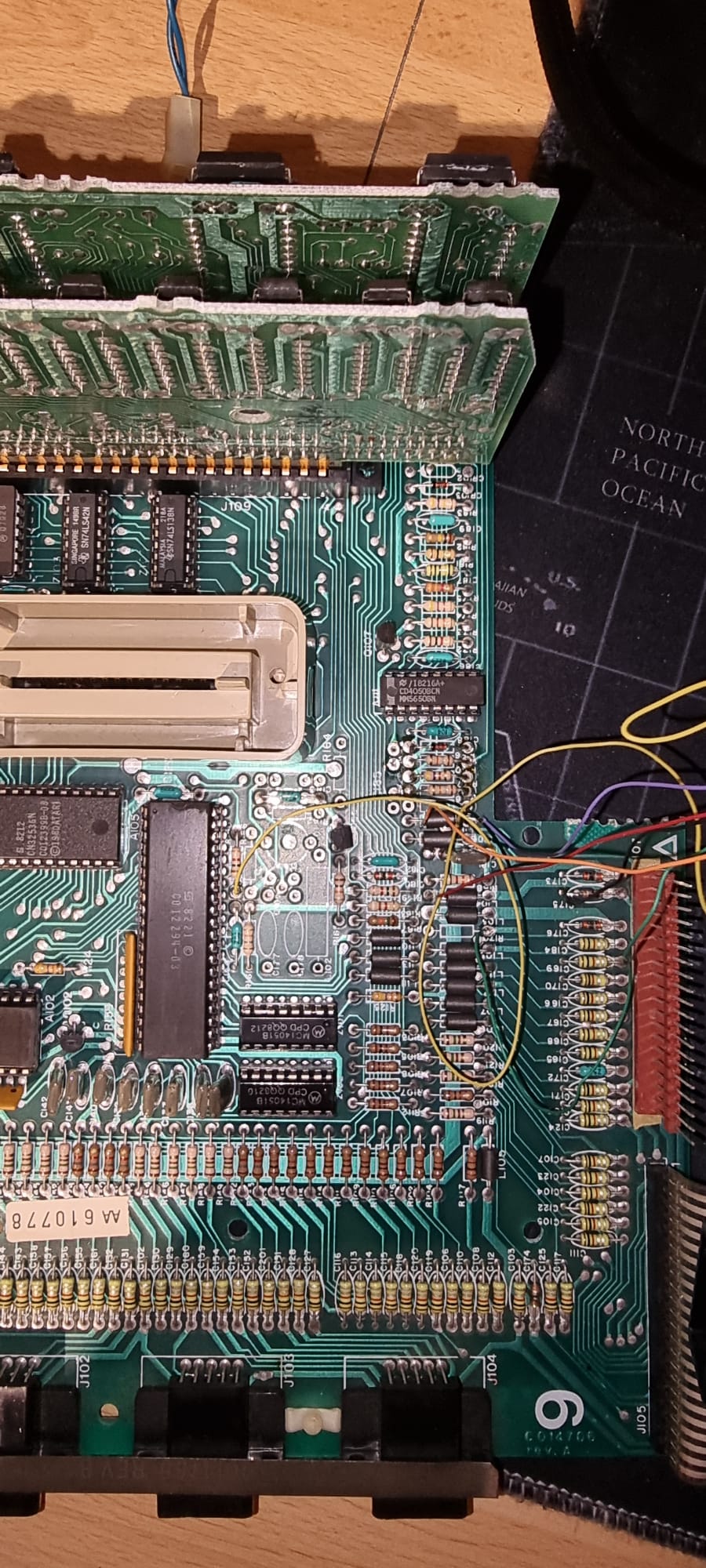

in meinem ATARI 400 wollte ich die Atari 400 RAM-Card einbauen.
Das Gerät kam aus Frankreich zu mir und ist ein NTSC Gerät.
Es hat eine Composite (S-Video?) MOD.
Leider ist ein Kabel (das Orange) von einer Lötstelle abgegangen, s. Fotos.
Chance gering aber vllt. kann jemand helfen...

Ok, ich konnte den Lötpunkt selbst identifizieren. Atari 400 geht wieder.

Re: Atari 400 - Composite mod Kabel abgegangen ---...--- Hilfe
Herzlichen Glückwunsch!
Die Platine kenne ich zwar nicht;, aber mein Tipp wäre gewesen erst Mal im Bereich des Videoschaltkreises nach einer Lötstelle zu suchen, die so aussieht als wenn dort mal ein Kabel angelötet gewesen war. Manchmal kann man das abgebrochene Ende noch erkennen und dann schauen ob die Stelle Sinn ergibt / die richtige sein könnte.
Genauso habe ich es gemacht. ca. 3 Stunden mit ner Lupe alle Punkte angeschaut bis ich einen hatte wo ich es vermutete.
Im Betrieb kurz rangehalten und genau in dem Moment wurde es von monochrom bunt in dem Fall blau.
