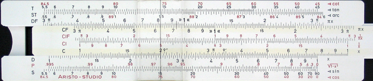

Beitrag von dl7ukk »
Ich glaub', dann bin ich damit schneller
