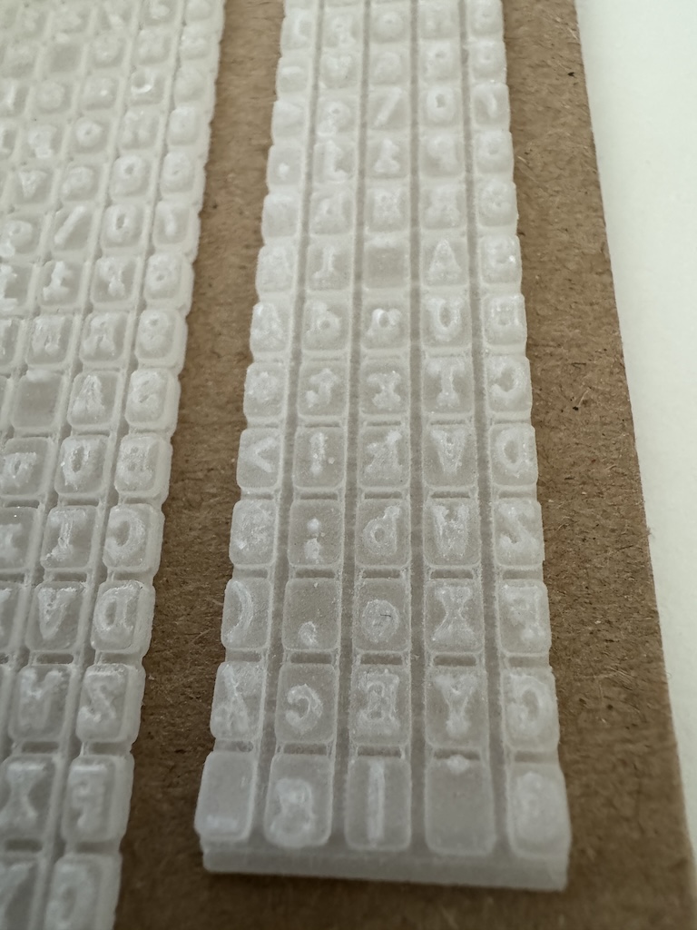

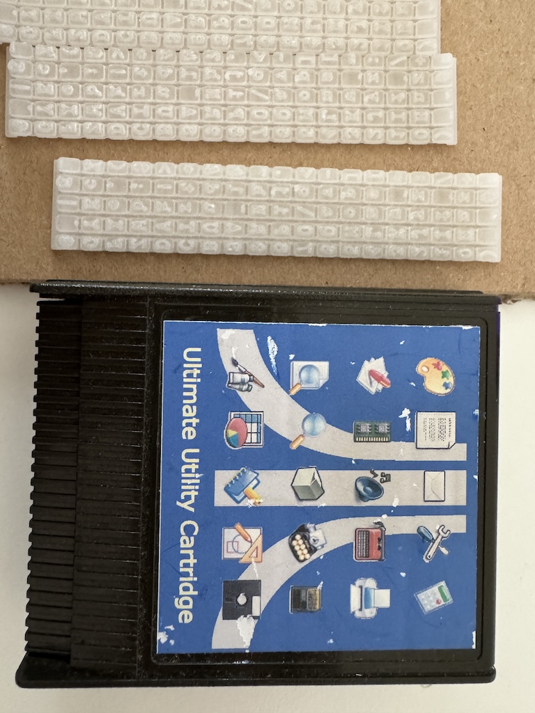

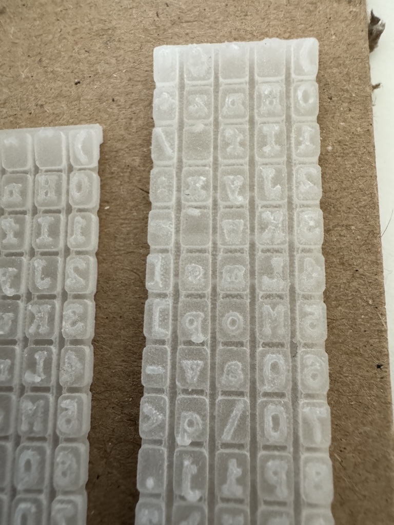

Weil da immer wieder nach gefragt wurde habe ich es dieses mal geschafft, die Bestellung auch zu bestätigen. :mrgreen:
Ein oder zwei hätte ich noch über (bei AtariAge sind schon einige Interessenten:
Modul zum Größenvergleich
Nahaufnahme oberer Teil
Nahaufnahme unterer Teil
Bei Interesse Nachricht an mich.
