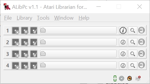

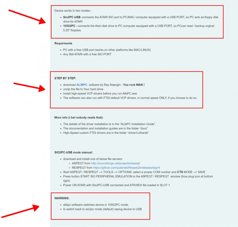

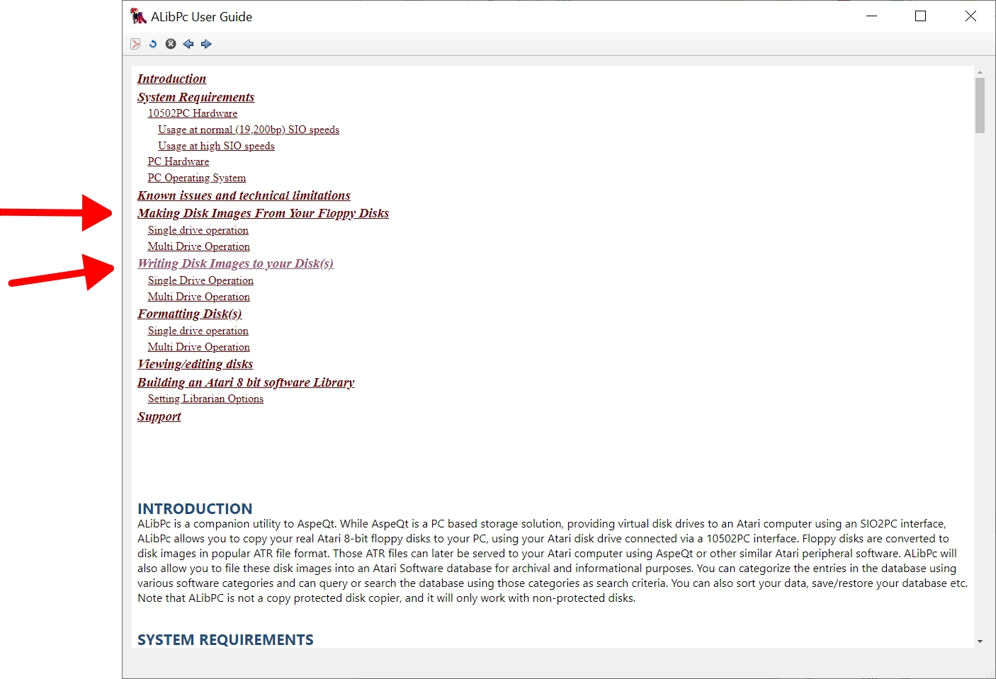

Re: Atari 1050 defekt
Hallo Holger,
da gibts mehrere Möglichkeiten.
Zum einen das APE/ProSystem von ATARIMAX.
Die Software ist kostenpflichtig, aber die downloadbare Trialversion funktioniert (mit maximal) einer Floppy.
Alternative dazu wäre das ALIBPC Tool.
Das findest du auf der Seite von LOTHAREK
(Hier: ALIBPC)
Nach der Installation des Tools, findest du im Programm unter "Hilfe" einen User Guide, dort wird alles erklärt.
ALibPc v1.1 01.JPG (60.89 KiB) 15880 mal betrachtet

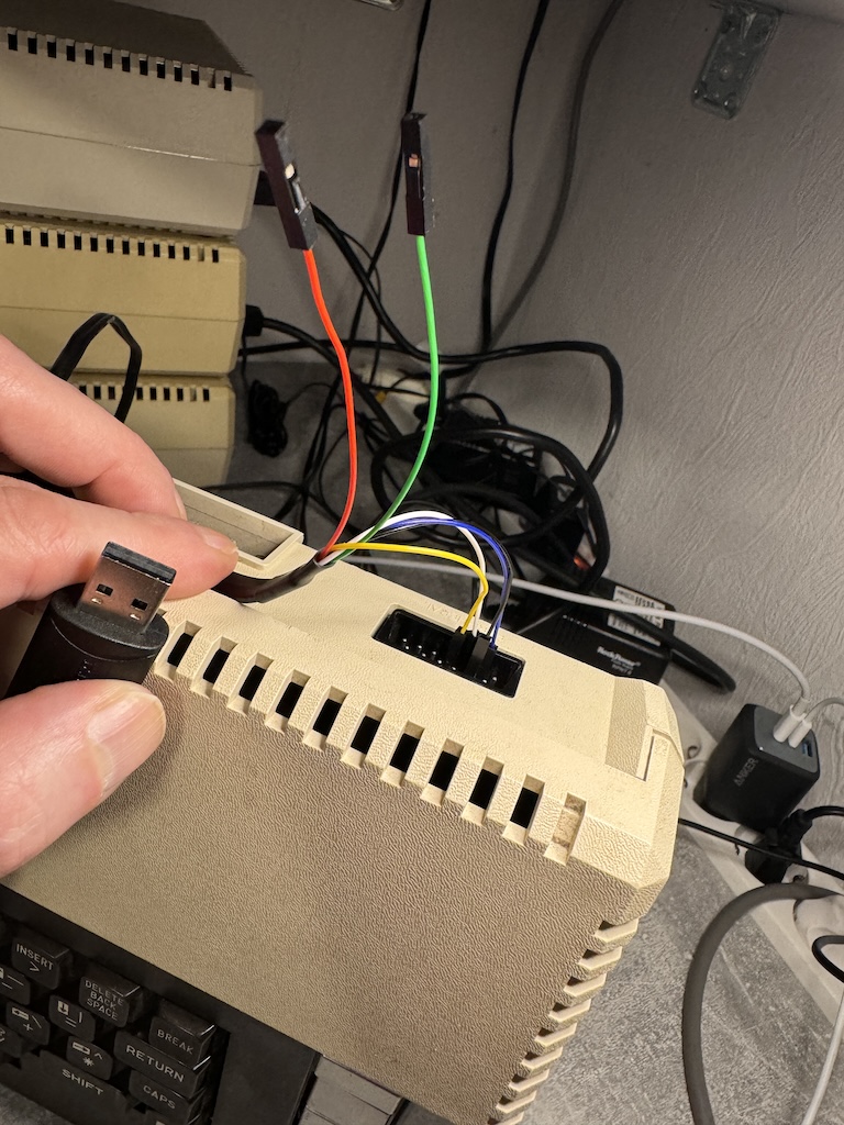

Nicht die feine englische Art, aber es geht zur Not auch ohne SIO-Kabel: Einfach die Pins direkt verkabeln.
Ich mache das mit meinen FTDI-Adaptern (um den Atari mit dem USB-Port vom Mac zu verbinden) immer so (bevor ich dann endlich ein Gehäuse drucke). Die kommen mit Steckern, die genau auf die Pins passen. Also wenn Du ganz ungeduldig bist... ;)

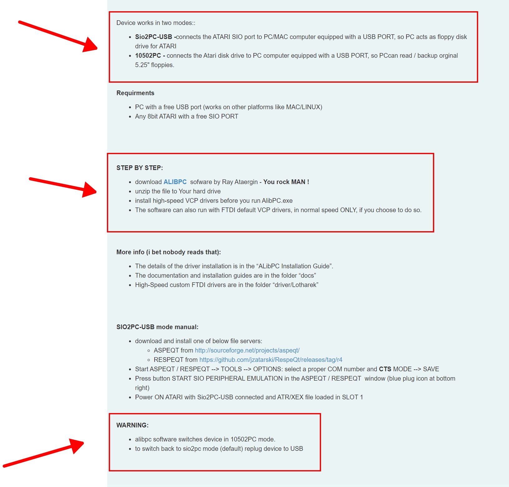

ballewk hat geschrieben:
07.02.2024 13:58
Hab mir jetzt ein Adapter 10502PC und einen Sio2pc bei lotharek bestellt. Mit dem Sio2PC und Aspeqt komm ich sehr gut klar. Der 10502PC allerdings wird warum auch immer von Windows nicht erkannt. Hat da wer eine Idee.
Hast du es mal mit der ALIBPC Software probiert? Du musst das Interface erst in den 10502PC Mode versetzen, siehe:
