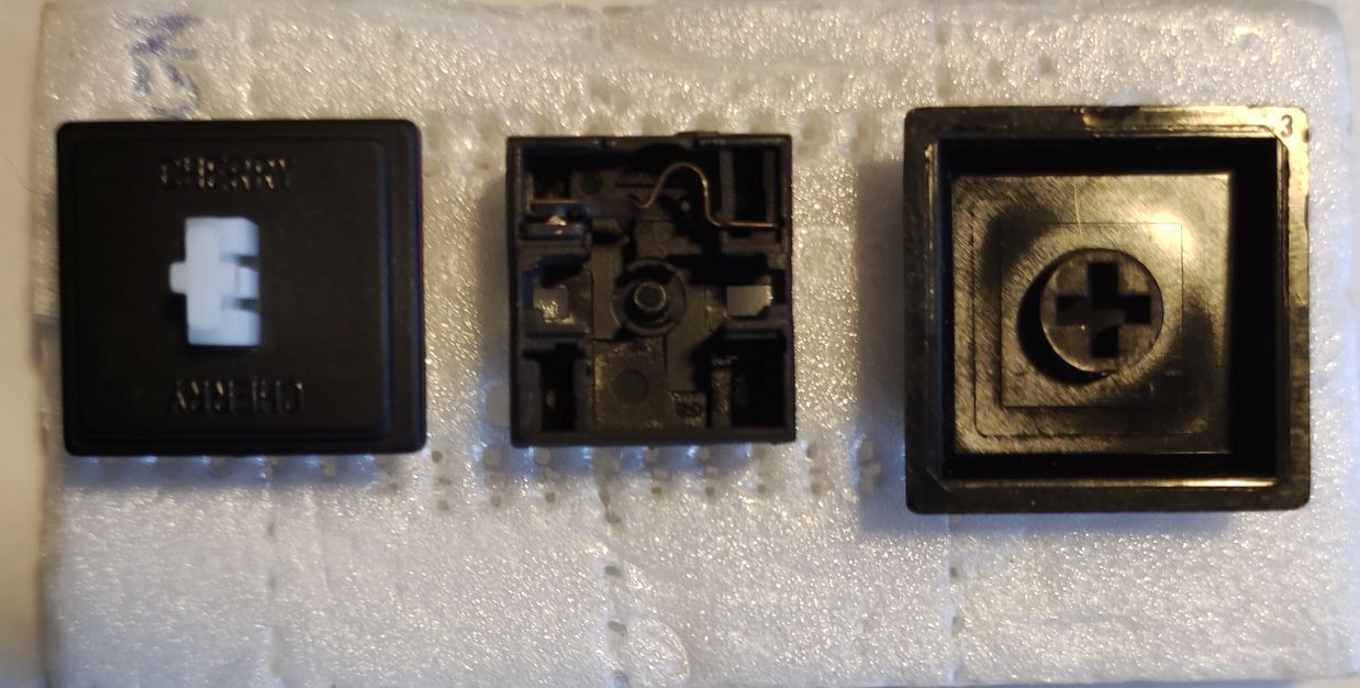

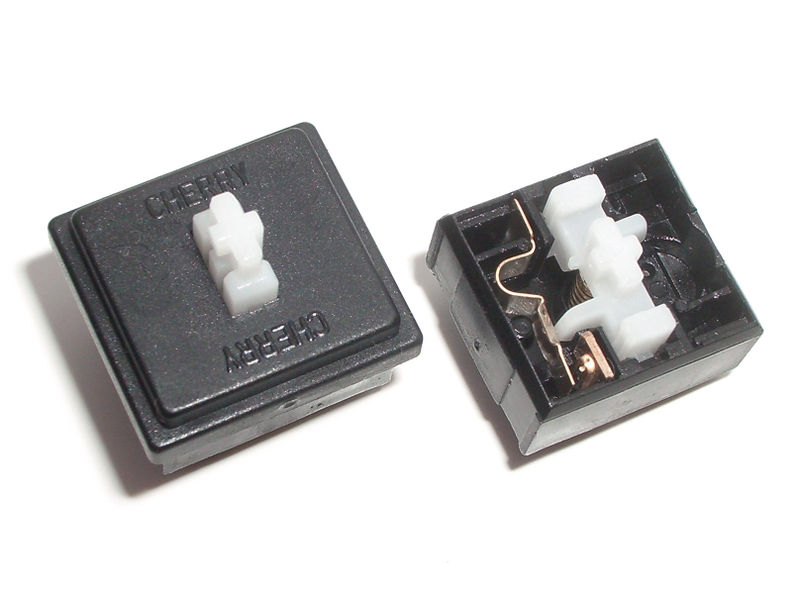

nachdem ich meine alten Atari-Schätze durchgewühlt habe und feststellen musste, daß fast jede 2. Tastatur irgendwie defekt ist
und es keine so tolle Alternative ist, bei BEST zu bestellen (Qualität nicht so gut) hab ich mir ein neues Projekt ausgedacht:

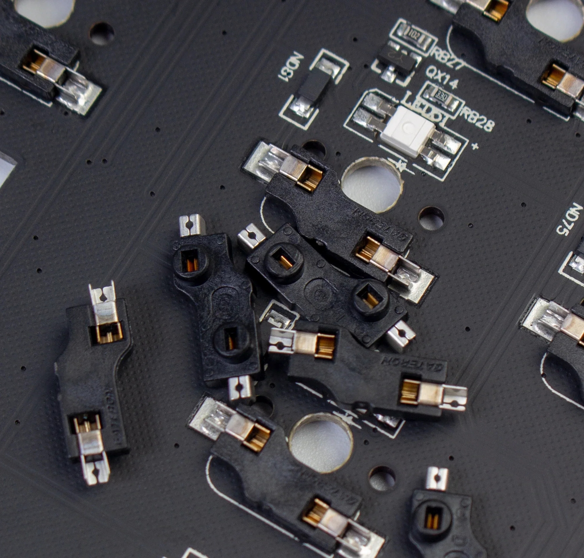

Passend zu den MX Tastern gibt es auch noch HOT-Plug Sockel, d.h. man kan später auch die Taster austauschen!
Für diese habe ich bereits ein Leiterplattensymbol sogar mit RGB-LED darunter.

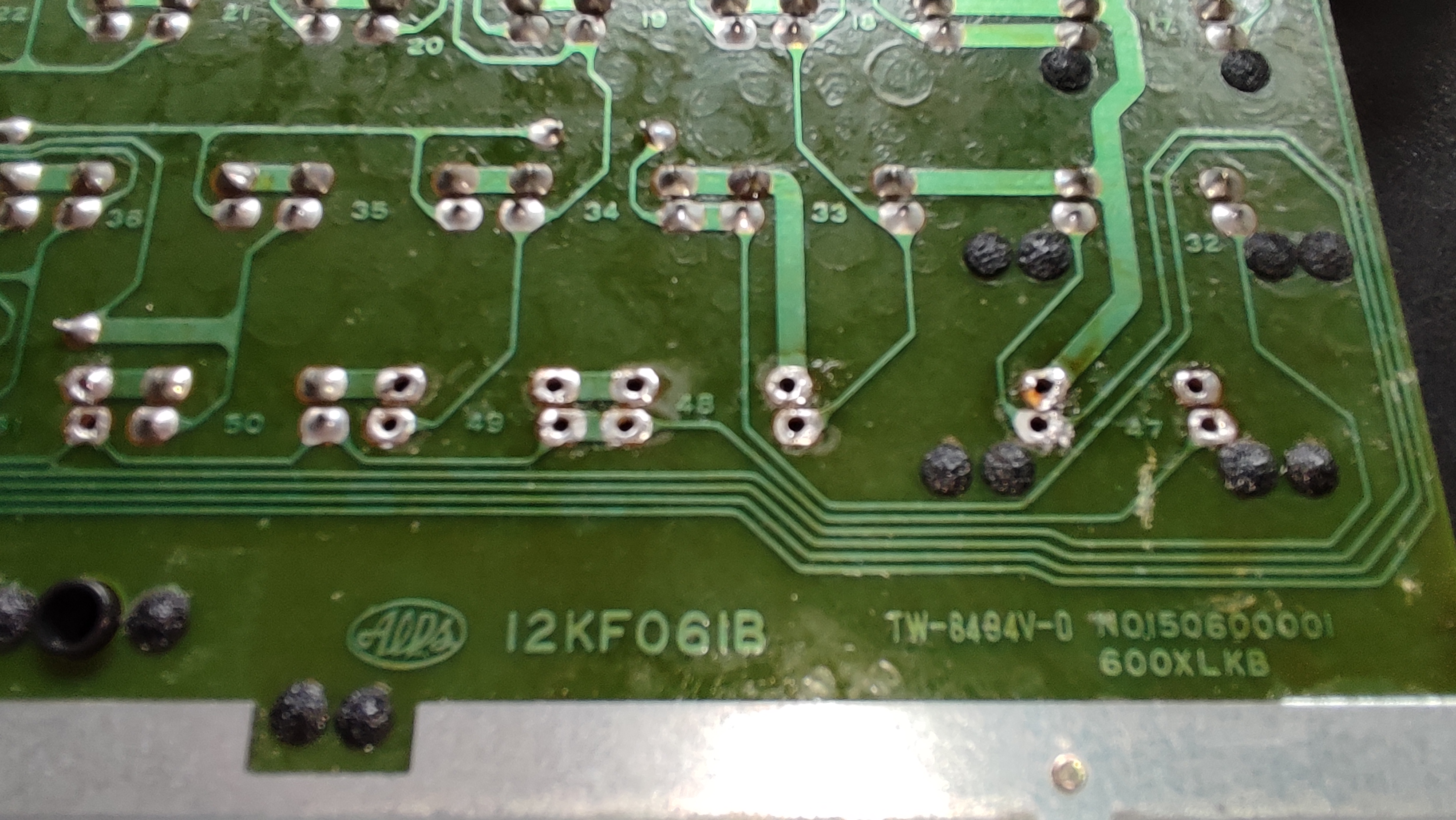

2)Hat jemand eine LEERE 600XL/800XL Tastatur-Platine zum einscannen?

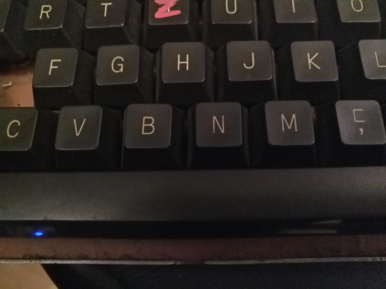

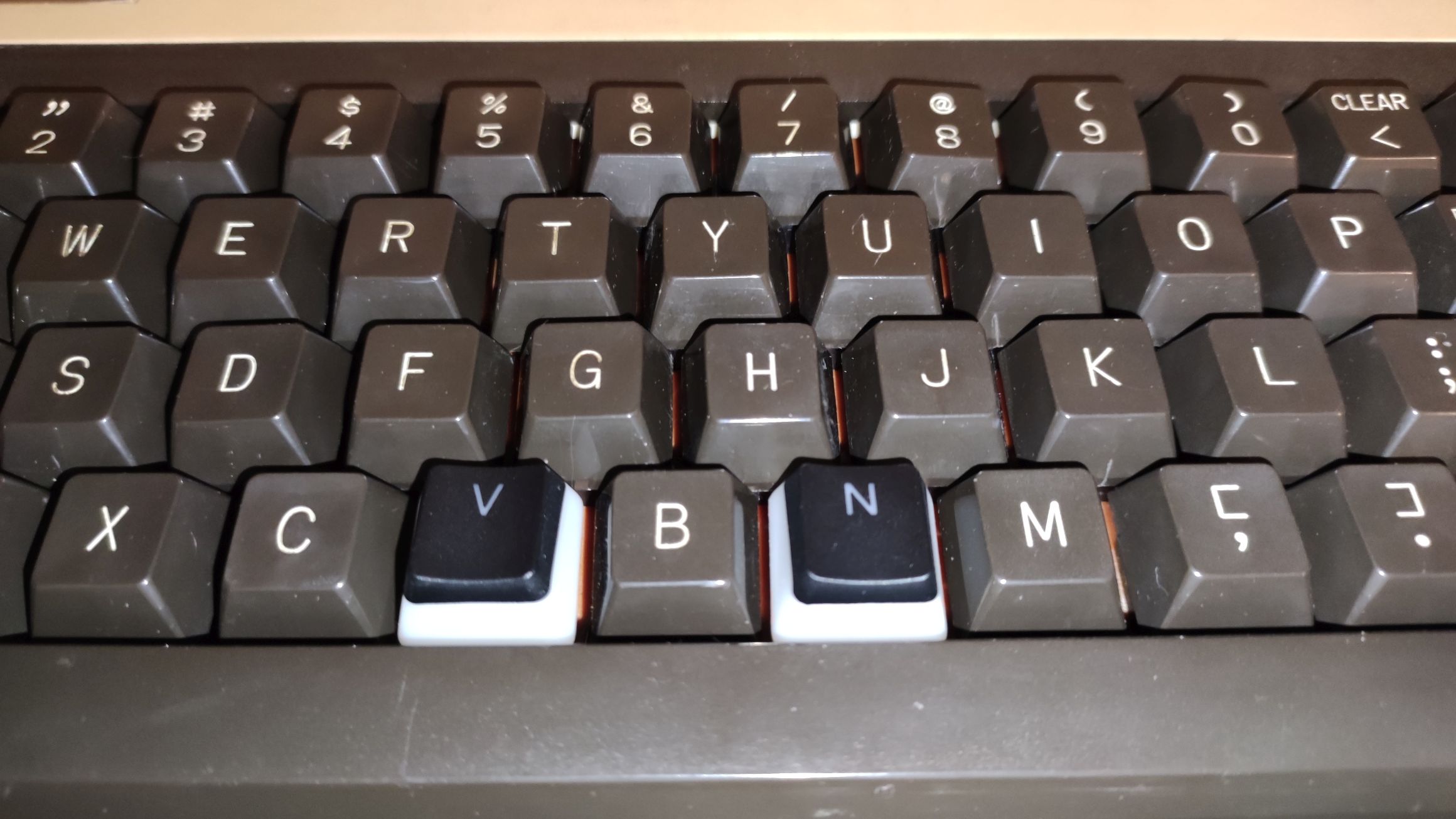

Ich persöhnlich habe festgestellt, daß mir die 600XL/800XL (Taster Platine) weitaus besser lagen als die XE oder ST Folientastaturen.
Auch die mehr graden Tastenkappen find ich besser als die "Mulden" der XE/ST Serie.

zum Preis kann ich noch nix genaues sagen,
ich weiss aber z.B. das ein Cherry-Taster ca. 0.50-0.80€ kostet, je nach Ausführung.
Platinen sind dank China recht günstig geworden.
Die Hot-Plug Sockel kosten auch nicht soviel, 100 Stück ca. 16€ (nur mal aus die schnelle geschaut)
Bei ALI bekommts man noch einiges günstiger.
Hier noch ne Umfrage für die Cherry-User:

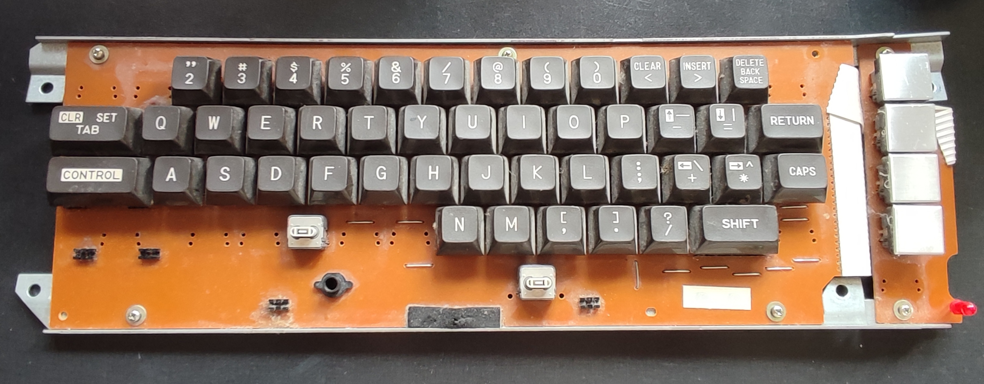

hat denn keiner eine defekte oder leere 600XL Tastatur-Platine da?
Würde ungern meine 600er leer löten nur zum einscannen...

Ich hab noch eine Alps Tastatur 600 XL als Tastenspender.
Ich löte die mal noch leer, dann kannst du sie haben.
Sollte ich heute noch hinbekommen.

Reicht nicht sowieso nur die Rückseite einzuscannen?
Die Mittelpunkte der Lotstellen sind doch erkennbar und man hat auch gleich eine Kontrolle für die Leiterbahnen

So Tasten sind raus.
@mega-hz: Entlöten der Draht-Brücken und Reinigung überlasse uch dir. Platine geht morgen zur Post. Adresse hab ich noch.
Re: Projekt NEUE Tastatur
Oh prima!
Da sind ja wieder andere Taster drauf...
Ich hatte früher mal eine Tastatur wegen Platinenbruch entlötet, da waren Taster mit nur 2 Pins drauf.
Macht aber nix, die Mittelpunkte der einzelnen Tasten kann ich so gut bestimmen.

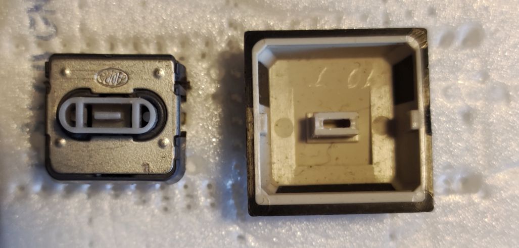

Ja, beim 600er gibt es Keyboards von Alps, das ist so eines wie ich dir schicke. Ich glaube das ist am geläufigsten und viele sagen das wäre das Beste. (type 1)
Und dann gibt es noch die 600er mit Keyboards von AWC (type 2 and 3) - Das ist das von Dir abgesprochene.
Diese haben übrigens Cherry M8 Tasten verbaut., gibt es offen und geschlossen. https://deskthority.net/wiki/Cherry_M8
Ich habe gut ein Duzend XL Rechner und darunter habe ich nur einen einzigen mit dieser Tastatur.
Ob es auch 600er mit den Tastaturen (type 4) mit Kontakt-Folie (Mylar) oder die Mitsumi (type 5) mit "conductive rubber pads" gibt weiß ich nicht
Die Typenbezeichnungen beziehen sich auf diesen Artikel: https://forums.atariage.com/topic/10517 ... -variants/

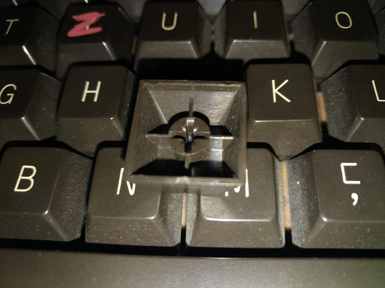

Da fällt mir gerade passend zum Thema ein:
Falls jemand eine nicht mehr funktionierende Tastatur vom Typ 2 hat, also das ist die mit den Cherry M8 Tasten:
Ich habe eine Tastatur, die funktioniert noch, aber es fehlen die Tasten "V" und "N". Ich habe sie zwar provisorisch mit Tasten von Cherry MX Schaltern ersetzt, aber das sieht doof aus:
Also falls jemand diese beiden Tastenkappen einer Cherry M8 Tastatur entbehren kann, wäre ich sehr dankbar.
Dir richtigen Tasten erkennt man im übrigen daran, dass sie innen nicht nur einen einfache Schlitz haben, sondern ein Kreuz:
Falls also vorhanden, bitte bei mir melden.
Danke, Olix.
Danke, Olix.

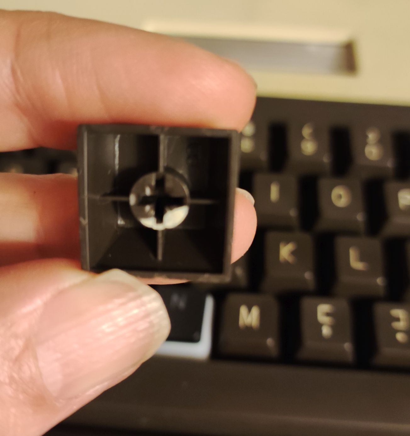

Diese hierOlix hat geschrieben: ↑25.02.2024 20:09Da fällt mir gerade passend zum Thema ein:
Danke, Olix.
Habe ich da, kannst du gern haben

Das wäre natürlich klasse, sieht aus, als wären es die richtigen Tastenkappen!
Aber nur, wenn die Tastatur defekt ist. Ich will nicht, dass Du wegen mir eine funktionierende Tastatur zerfledderst.
Ich kaufe ein "V" und ein "N"
Und nein, keine Sorge, ist sowieso eine Spendertastatur
Brauchst du nur die beiden Kappen oder soll ich dir die Schalter auslöten und samt Kappen schicken?
@Kaufen:
Nein, brauchst du nicht
. Du bist ja auch immer sehr hilfsbereit! Geht daher auf ´s Haus
Adresse habe ich ja noch (außer, du bist kurzfristig umgezogen
Beste Grüße,
André
