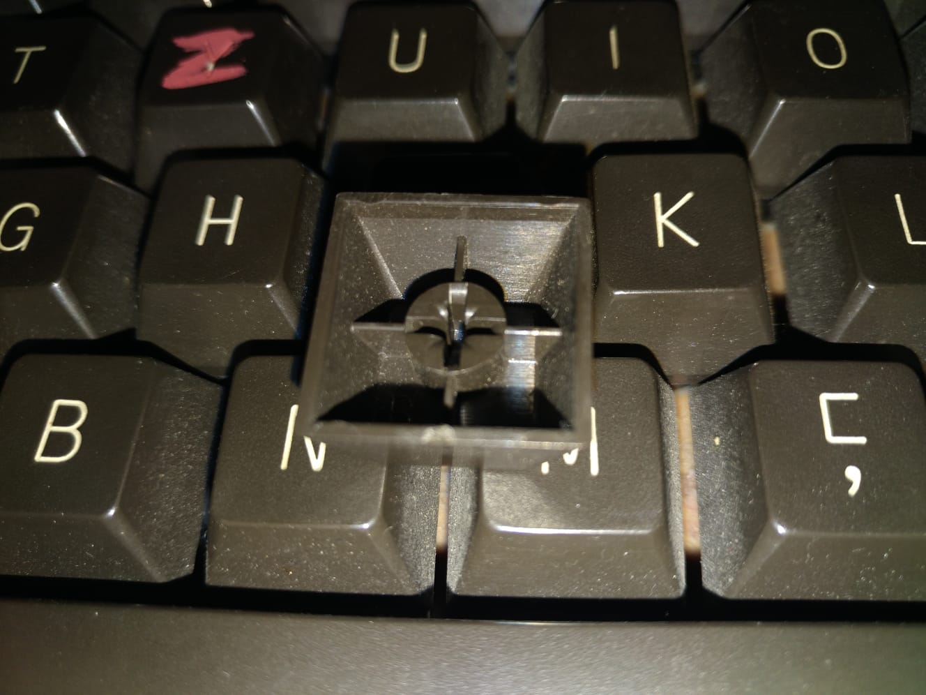

Projekt NEUE Tastatur
nachdem ich meine alten Atari-Schätze durchgewühlt habe und feststellen musste, daß fast jede 2. Tastatur irgendwie defekt ist
und es keine so tolle Alternative ist, bei BEST zu bestellen (Qualität nicht so gut) hab ich mir ein neues Projekt ausgedacht:
Eine neue Tastatur auf Platinen-Basis mit hervorragenden Cherry-MX Tastern.
Ein riesen Vorteil dieser Cherry-Taster ist:
man kann sich aussuchen wie der Anschlag sein soll, eher hart und mit Klick oder soft und ultraleise.
Dazu gibt es bei z.B. Amazon ein Probierset mit 10 verschiedenen Taster für knapp 10€.
https://www.amazon.de/dp/B0CC2WZLQ3?psc ... ct_details
Diese Box habe ich heute erhalten und meine Favoriten wären Blau,Grün(mit Klick) oder CLEAR mit fühlbaren, nicht hörbaren klick.
Passend zu den MX Tastern gibt es auch noch HOT-Plug Sockel, d.h. man kan später auch die Taster austauschen!
Für diese habe ich bereits ein Leiterplattensymbol sogar mit RGB-LED darunter.
Nun erstmal was ich gut gebrauchen könnte:
1)Ist überhaubt Interesse da?
2)Hat jemand eine LEERE 600XL/800XL Tastatur-Platine zum einscannen?
3)Wer hat bereits Erfahrungen mit Cherry-Tastaturen und welche Farbe wird bevorzugt?
Ich persöhnlich habe festgestellt, daß mir die 600XL/800XL (Taster Platine) weitaus besser lagen als die XE oder ST Folientastaturen.
Auch die mehr graden Tastenkappen find ich besser als die "Mulden" der XE/ST Serie.
A propo Tastenkappen:
für die Cherry-MX Taster gibt es tonnenweise Angebote für verschiedene Tastenkappen/Farben.
Auf TEMU hab ich sogar komplett transparente gefunden, die könnte man prima schwarz lackieren und dann z.B. das Atari Logo reinlasern.
für jede Taste ne WS2812 LED wäre auch noch geplant.
Für jede Taste ne andere Farbe und das programmierbar.
Bin gespannt auf Eure Ideen..

- E66D9ABE-F934-4E1B-AB88-896A506C55EA_1_201_a_grande.jpg (98.16 KiB) 38396 mal betrachtet

Da fällt mir gerade passend zum Thema ein:
Falls jemand eine nicht mehr funktionierende Tastatur vom Typ 2 hat, also das ist die mit den Cherry M8 Tasten:
Ich habe eine Tastatur, die funktioniert noch, aber es fehlen die Tasten "V" und "N". Ich habe sie zwar provisorisch mit Tasten von Cherry MX Schaltern ersetzt, aber das sieht doof aus:
Also falls jemand diese beiden Tastenkappen einer Cherry M8 Tastatur entbehren kann, wäre ich sehr dankbar.
Dir richtigen Tasten erkennt man im übrigen daran, dass sie innen nicht nur einen einfache Schlitz haben, sondern ein Kreuz:
Falls also vorhanden, bitte bei mir melden.
Danke, Olix.
Danke, Olix.

Diese hierOlix hat geschrieben: ↑25.02.2024 20:09Da fällt mir gerade passend zum Thema ein:
Danke, Olix.
Habe ich da, kannst du gern haben

Das wäre natürlich klasse, sieht aus, als wären es die richtigen Tastenkappen!
Aber nur, wenn die Tastatur defekt ist. Ich will nicht, dass Du wegen mir eine funktionierende Tastatur zerfledderst.
Ich kaufe ein "V" und ein "N"
Und nein, keine Sorge, ist sowieso eine Spendertastatur
Brauchst du nur die beiden Kappen oder soll ich dir die Schalter auslöten und samt Kappen schicken?
