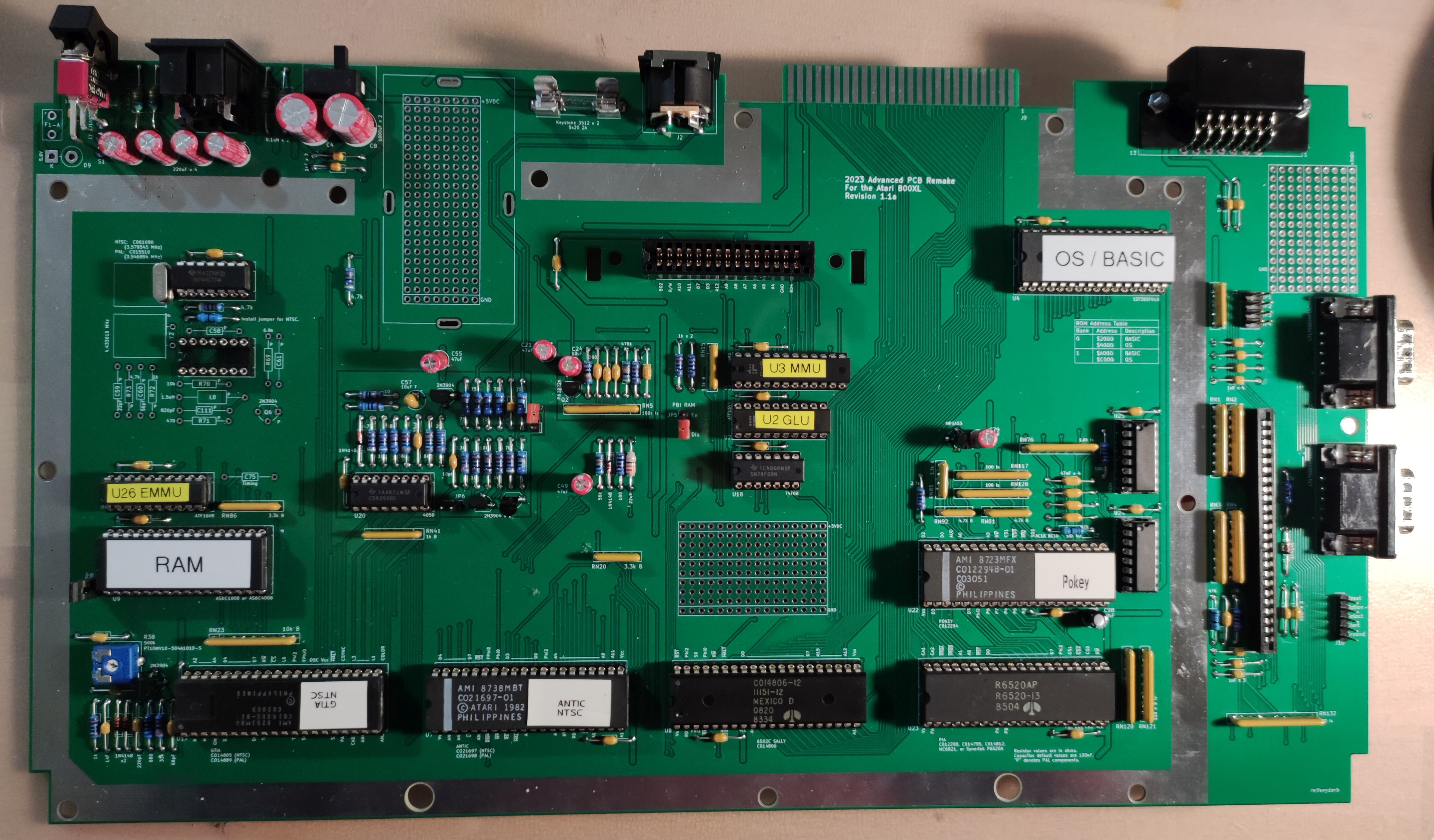

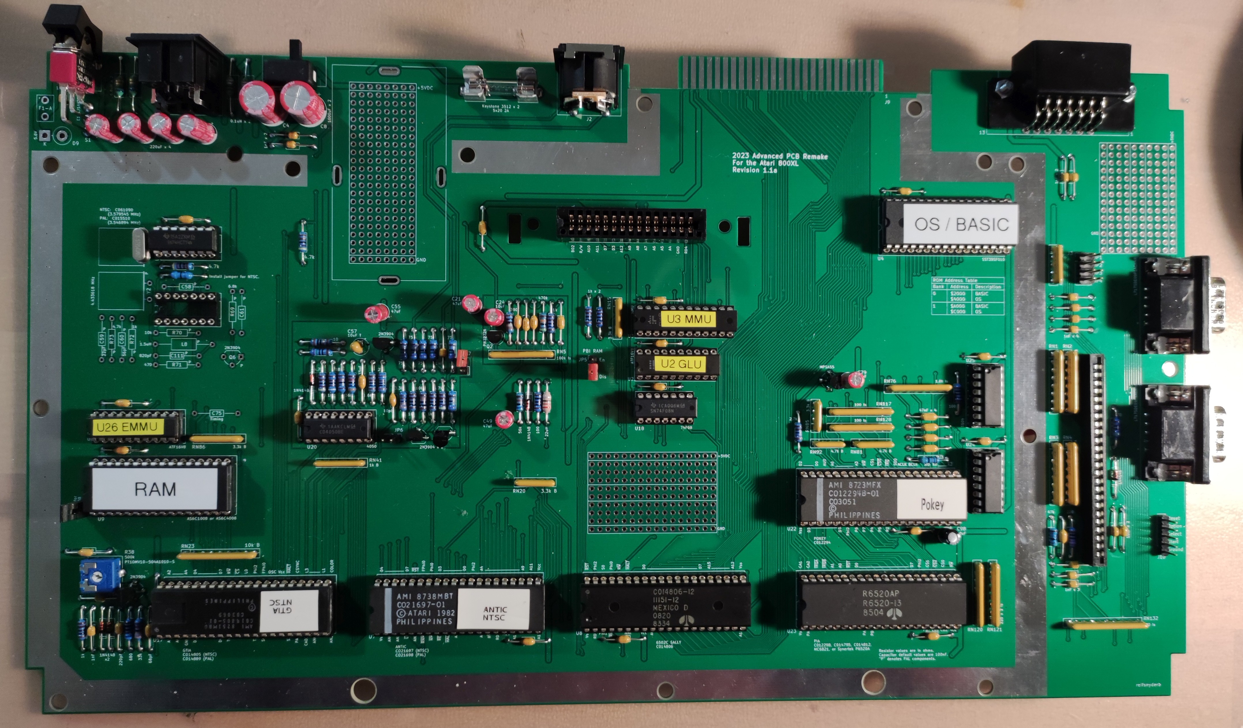

Auf Nachfrage hier noch ein Foto der bereits Bestückten Platine . (NTSC - Bestückung)

Schönes Foto!
Ideal als Desktop-Hintergrund!
Danke!

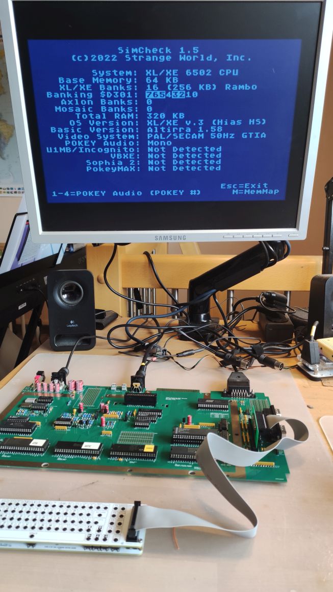

Heute habe ich das erste der Boards aus der zweiten Lieferung (... das mit der schönen Goldbeschichtung) bestückt.
Diesmal in PAL und wieder mit 320KB Speicher.
Auch diesmal hat es wieder (fast) auf Anhieb funktioniert.
Auch diesmal kein Fehler beim Bestücken gemacht, sondern diesmal hat mir ein defekter PIA das Erfolgserlebnis nicht gönnen wollen.
Zum Glück gehören ja aber die 6520 nicht zu den ganz seltenen Bauteilen. Nach dem Tausch ging dann alles wunderbar:

sieht schön "aufgeräumt" aus die Platine!

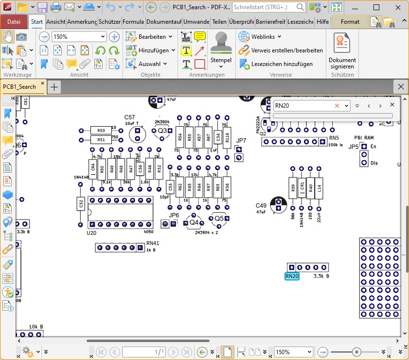

Ich habe das PDF der Bestückungsseite nochmals überarbeitet.
PCB1_Search.pdf
(5.73 MiB) 260-mal heruntergeladen
Das PDF ist jetzt durchsuchbar. Dadurch kann man leichter ein bestimmtes Bauteil auf der Platine finden.
Einfach über die Suchfunktion im PDF-Viewer die Bauteilbezeichnung (z.B. RN20) eingeben ...

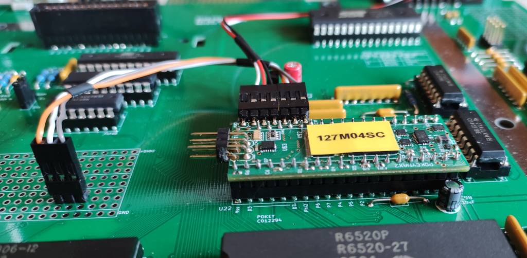

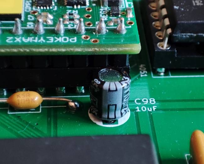

Re: Advanced PCB Remake 800XL - Erfahrungsaustausch
Ich habe meine Remake Platine jetzt mal noch mit einem PokeyMax bestückt.
Die benötigten Signalleitungen habe ich auf der Unterseite verdrahtet und durch Stiftleisten im Breadboard Bereich nach oben geführt.
Hier kann man übrigens gut sehen, warum ich mich beim C98 für einen extra kurzen 10µF Elko entschieden habe (z.B. D-A 10U 35 oder ECE-A1EKS100I )

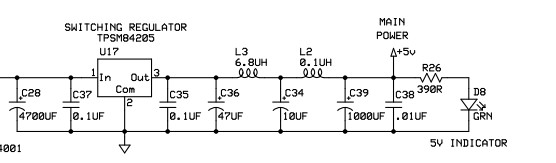

Ich habe mir das jetzt auch nochmal angeschaut. Die Schaltung scheint Brian von Mytek's 1088 XEL/XLD übernommen zu haben.
Dort ist es sogar so, dass nur eine Stgromschine genutzt wird und sich somit auch der Strom nicht aufteilt:
Screenshot 2024-04-24 145132.jpg (18.69 KiB) 18547 mal betrachtet
In seiner Dokumentation verwendet er Induktivitäten mit folgenden Werten:
Code: Alles auswählen
9250A-101-RC	Leistungsinduktivität	0,10µ	1,79 A	250 MHz	25 mOhm
oder
DN42075-ND	Festinduktivität	0,10µ	1,83 A	250 MHz	25 mOhm
AIUR-16-6R8K  Leistungsinduktivität 	6,8µ	1,3 A	29 mOhm
oder
SBC2-6R8-242  Leistungsinduktivität 	6,8µ	2,4 A	50 mOhm
Die 0,10µH könnte man auch so verwenden, die 6,8µH haben leider die falsche Bauform.
Ich denke die beiden von die ausgesuchten Werte sollten also auch gehen.
Allerdings finde ich, dass die 0,1µH von dir mit ihren 7,3A etwas überdimensioniert ist. Ich denke hier reichen die von Maytek vorgeschlagenen auch aus.

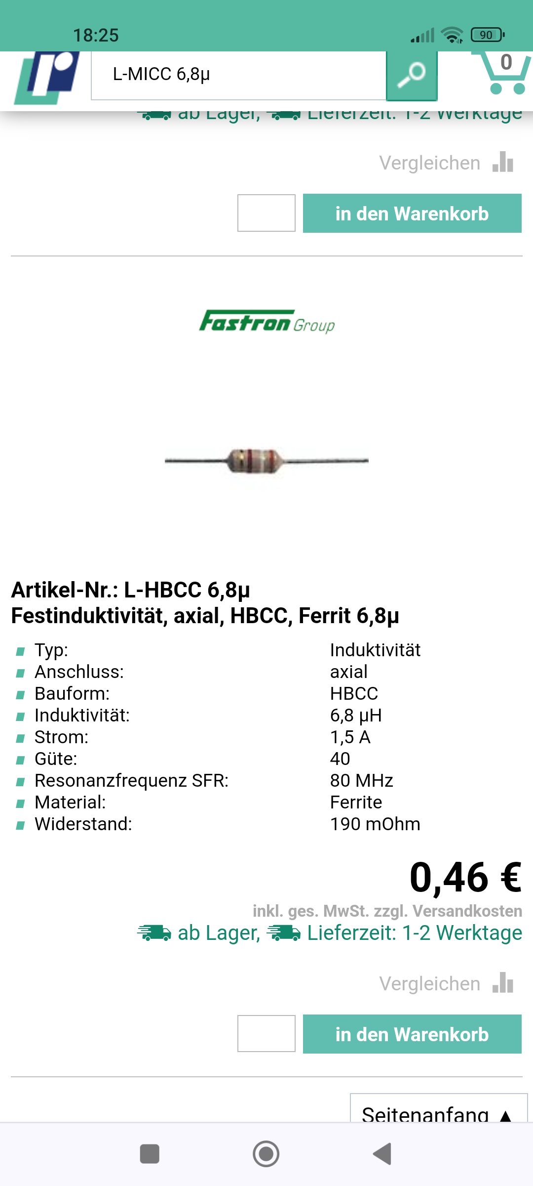

Falls man nicht bei Mouser bestellen möchte oder kann, kämen höchstens folgende Alternativen von Reichelt in Frage:
SMCC 0,10µ	Festinduktivität	0,10µ	1,6 A	380 MHz	80 mOhm
L-HBCC 6,8µ	Festinduktivität	6,8µ	1,5 A	80 MHz	190 mOhm
Die von mir vorgeschlagene Induktivität aus meiner BOM ist aber definitiv zu gering Dimensioniert. Das muss ich unbedingt noch korrigieren.
Die von Brian vorgeschlagenen von Mouser in meiner BOM sind knapp dimensioniert sollten aber gerade so noch ausreichen.

Bestückungs-PCB_Farbe_R.pdf
(5.73 MiB) 252-mal heruntergeladen
Bestückungs-PCB_Farbe_C.pdf
(5.73 MiB) 245-mal heruntergeladen
Sind nochmal die Platinenoberseite, diesmal sind dort aber die Bauteile die öfter als 3 mal vorkommen farblich gekennzeichnet.
Wenn man dann z.B. alle 100nF Kondensatoren auf einmal einbauen will, findet man die leichter.

ich habe jetzt auf meiner Platine die Kondensatoren, die Widerstände (ohne die RNs) und die IC-Fassungen.
Einen Widerstand hatte ich schon falsch bestückt, da hab ich R90 bei R80 eingebaut, da hatte ich mich wohl vertippt.
Bei der Suche nach R90 hab ich festgestellt, daß der bei der PDF-Suche nicht gefunden werden kann.
Ich hatte da noch spontan die Idee, für GTIA und POKEY "Zero-Height-Sockets" zu verbauen, damit eine eventuelle Sophia und ein eventueller POKEY-Max nicht zu hoch werden.
Leider sind die Löcher aber im Durchmesser einen Hauch zu klein.
In die Löcher im "Breadboard"-Bereich passen die rein, aber da brauche ich die halt nicht.
Ansonten fängt die Platine an schön auszusehen, aber vor der ersten Reinigung müssen mindestens noch die RNs rein.

Hi nochmal,
die ganzen Schaltpläne usw, die in dem PDF drin sind ... kann die Software die in einer höheren Auflösung exportieren?
Olix hat geschrieben:
25.04.2024 10:51
Ist zwar vermutlich jetzt für dich schon zu spät, aber ich habe noch zwei PDFs die bei der Bestückung helfen:
Nun, vielleicht finde ich damit raus, warum ich zwei Widerstände und zwei Kondensatoren übrig habe :-)
Wobei es gar nicht so einfach ist, den Druck auf den Kondensatoren zu lesen ... leicht rötliche Schrift auf orangefarbenem Korpus ... wenn ich da einen Kondensator falsch bestückt habe wird das sicher ein Akt, den zu finden.

Erhard hat geschrieben:
26.04.2024 08:58
Also ich glaube bei den 100nF habe ich einen als Reserve in die Tüte gepackt!
Kann natürlich auch mal bei den Widerständen vorkommen, welcher ist denn übrig?
Ich finde es eh verrückt, dass die auf die Minidinger überhaupt noch was aufdrucken können. Bei den SMDs ist es ja noch extremer.
Aber mit einer guten Lupe geht es, oder natürlich mit einem USB-Microskop geht es auch super. Die gibt es ja inzwischen auch für kleines Geld:
Screenshot 2024-04-26 105034.png (291.56 KiB) 18468 mal betrachtet
Das hab ich und ist sehr hilfreich. Derzeit bei Amazon für 49,99: https://www.amazon.de/gp/product/B0CB5GHG3L
26.04.2024 08:29
... stimmt, der ist mir durch die Lappen gegangen :?
Habe es bei mir korrigiert.
Falls den jemand sucht: der R90 (100 Ohm) ist gleich links neben U25 (4051)
