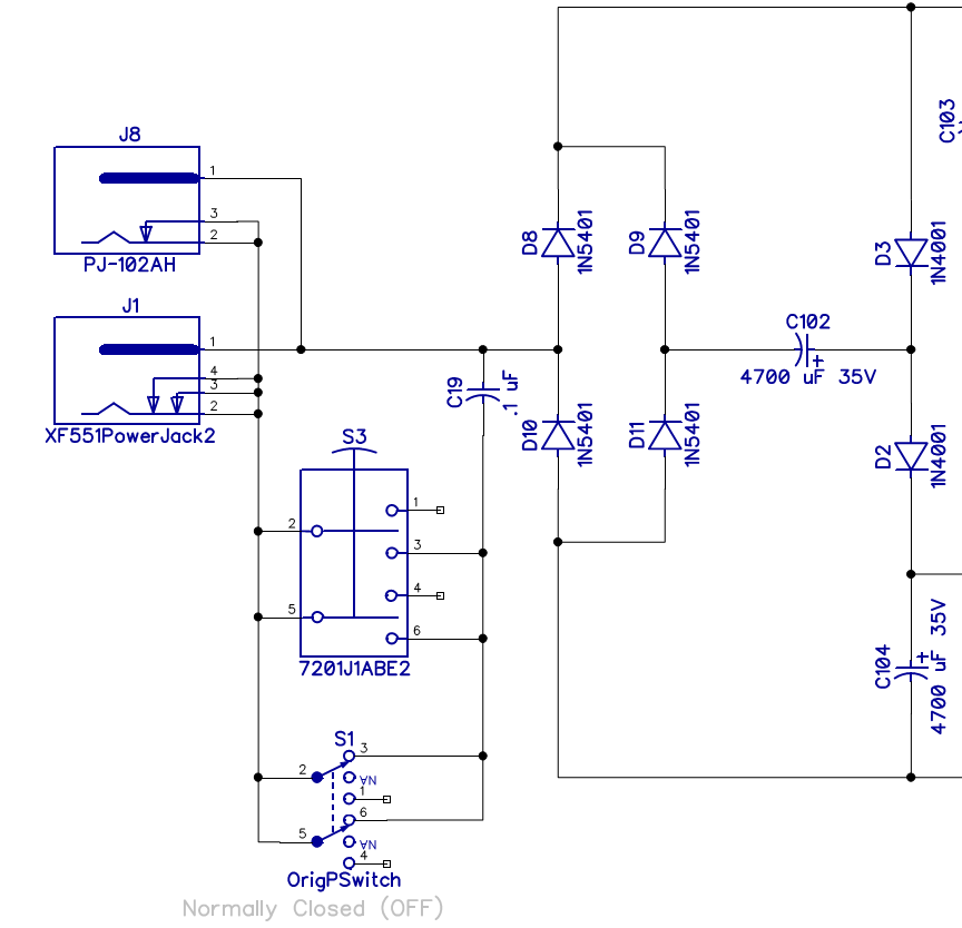

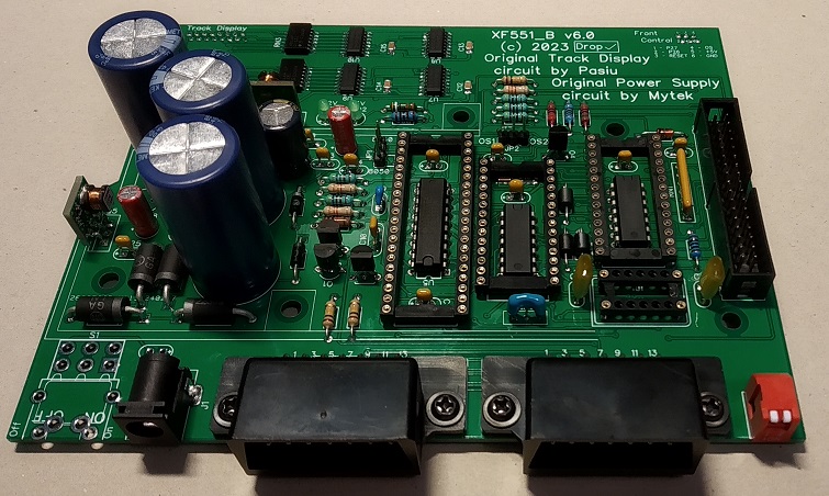

ich bin aktuell dabei, diese Platine zu bestücken:
https://www.bitsofthepast.com/images/Z50_0205.jpg
Allerdings scheint es im Schaltplan und demzufolge auch auf der Platine einen Fehler zu geben.
Kann mir jemand sagen, wie die 9VAC Versorgungsspannung an den Brückengleichrichter gelangen soll?
Eigentlich wollte ich an dieser Stelle auch den Schaltplan verlinken, aber irgendwie sind ein Teil aller Dateien dieses Projektes von der Webseite verschwunden.
Ich hab ihn aber damals heruntergeladen und er ist somit in meinem Archiv - ich werde ihn hier nachreichen.
Hat jemand außer mir diese Platine schon einmal verarbeitet?

So, hier der Ausschnitt vom Schaltplan:
(Quelle der Originaldatei: bitsofthepast.com)

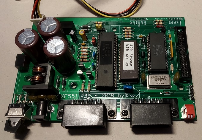

So,
hier erst einmal zwei Bilder.
Das hier ist die Version der neuen XF551 Platine, die ich bislang in Gebrauch habe.
Die Platine sieht sehr schön aus, wie ich finde.
Die Platine hat einen Anschluß für eine Erweiterung mit einer Trackanzeige.
Diese Erweiterung (und da müssen ICs mit drauf sein die rauf und runter zählen sowie eine Ansteuerung für die 7-Segment-Anzeige) hab ich nie gefunden.
Die neuere Version 6E hat die Ansteuerung für die Trackanzeige mit auf der Platine sowie einen Steckkontakt für ein Folienkabel für die externe Platine mit der 7-Segment-Anzeige.
Ergo hab ich mir gedacht, daß ich mir die mal zusammenbaue.
Dummerweise gibt es da offenbar schon einen Fehler in der Stromversorgung. Üblicherweise braucht ja Strom meines Wissens 2 Wege um fließen zu können und ich sehe da nur einen.
Dann frage ich mich, warum man den Brückengleichrichter durch 4 einzelne Dioden ersetzt hat. Die Anschlußpins der Dioden sind echt fett und die Lötaugen relativ klein. Beim Löten haben die Dioden schon geglüht bevor das Lötzin zu fließen anfing.
Jetzt ist mir noch aufgefallen, daß auf der Platine überall Füllflächen sind, die zu nichts Kontakt haben. Das läßt die Platine sicherlich schöner aussehen, aber führt das nicht zu einer kapazitiven Kopplung zwischen den Leiterbahnen, zwischen denen sie sich befindet und ist das elektrisch gesehen vielleicht keine so gute Idee? Wie gesagt, da bin ich nicht sicher und das können andere vielleicht besser beurteilen.
Nun, wie auch immer. Die neue Platine ist noch nicht ganz fertig. Mittlerweile braucht man ja so 3-5 Elektronikläden, wo man sich das Zeug zusammenbestellt und hinterher hat man immer noch nicht alles. Hier fehlen noch der Floppy 4 Pin Stromanschlußstecker, 2 Induktivitäten, ein passender EIN-AUS-Schalter und vermutlich eine Drahtbrücke. Dann kommt der erste Test.

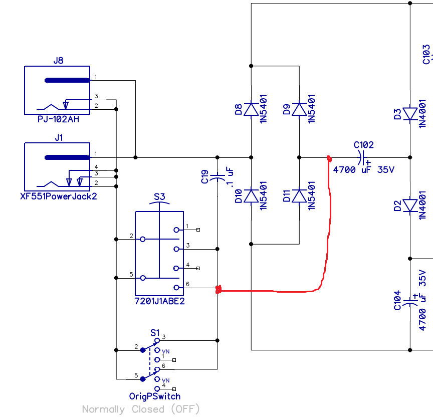

Hallo Erhard,
da fehlt tatsächlich eine Verbindung. Hab ich mal eingezeichnet...(Foto)
Der Brückengleichrichter wurde sicher aus kostengründen oder evt. aus Platzgründen gegen Dioden ersetzt.
Die sind meist etliches billiger.
Bist Du sicher, daß die "gefüllten Flächen" nicht mit GND verbunden sind?
Mess mal nach! (Kann sein, daß du dafür erst eine Stelle der Fläche blank machen musst.)
Normalerweise verbindet man solche Flächen mit GND, oder VCC (unten und oben).

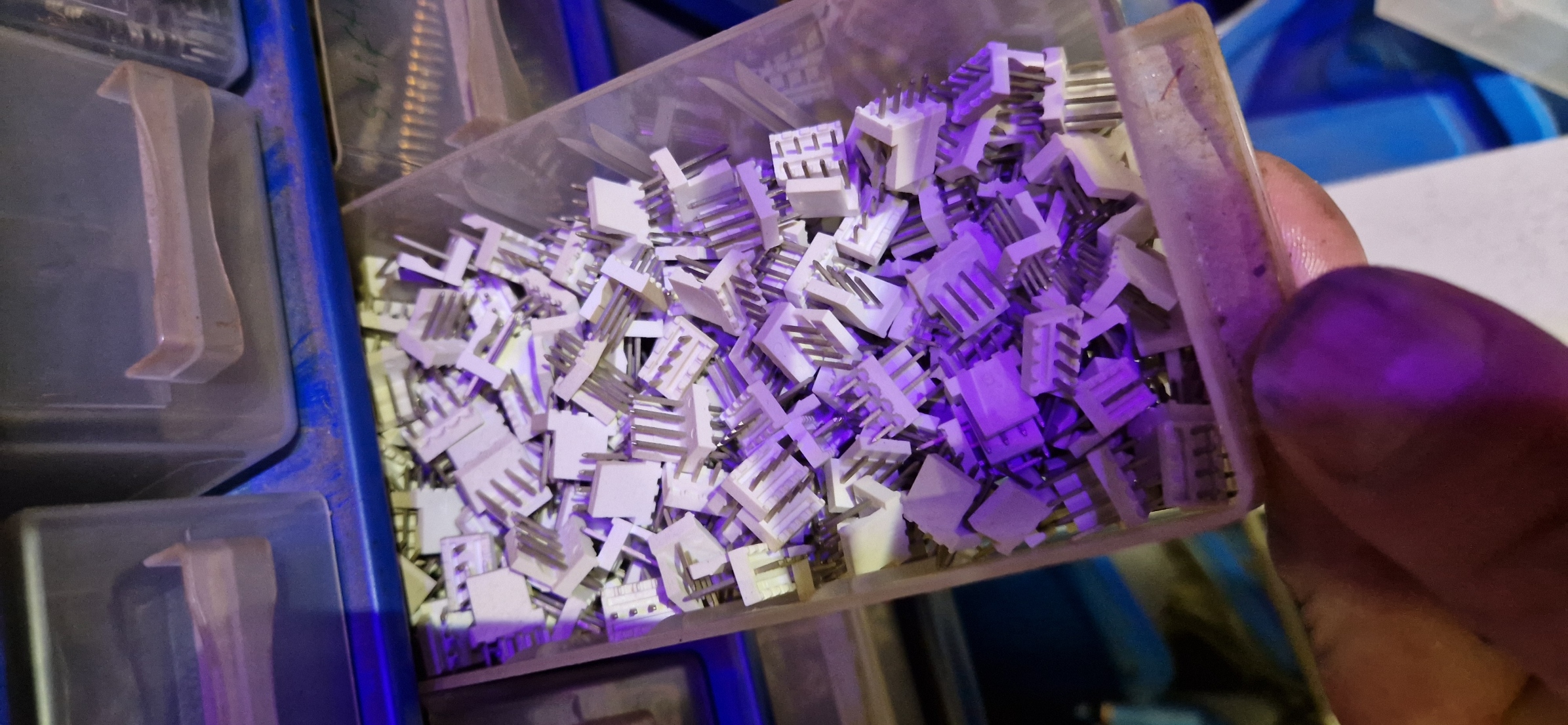

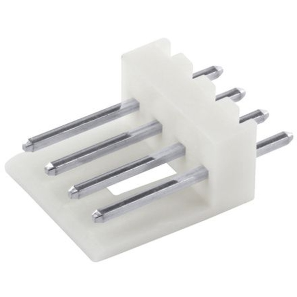

Meinst Du mit 4Pin Stromanschluss Stecker diese weissen mit 4 Stiften (Foto)?
Davon müsste ich noch etliche haben.

mega-hz hat geschrieben:
28.03.2024 22:03
tja, mir war das klar. Aber wieso dem Author nicht? Hat der das ohne Prototypentest rausgehauen und es ist nie aufgefallen, daß wenn man hinten Strom reinsteckt der nicht vorne ankommt?
28.03.2024 22:03
Ziemlich. Kann man sogar hier auf dem untern Bild hinten zwischen den SMDs sehen. Aber übernächste Woche mache ich ein paar Platinenscans und dann stelle ich hier mal einen Ausschnitt ein.
28.03.2024 22:03
Exaktamente. Wenn Du reichlich hast, verkaufst Du mir so 3-5?
Oder kennst Du einen Laden, wo man die noch bekommt?
Beiträge: 1930
Has thanked: 613 times
Been thanked: 673 times
Re: Reimaged New XF551 Disk Drive PCB: eventueller Fehler
Nein, ich verkaufe sie nicht.
Ich schenke sie Dir! :-)
Schick mir ne Mail mit Deiner Adresse.
Sollten sie noch da sein wo ich sie vermute, schick ich Dir dann welche.
Wenn ich heute nochmal runtergehe schau ich eben in der Werkstatt nach...

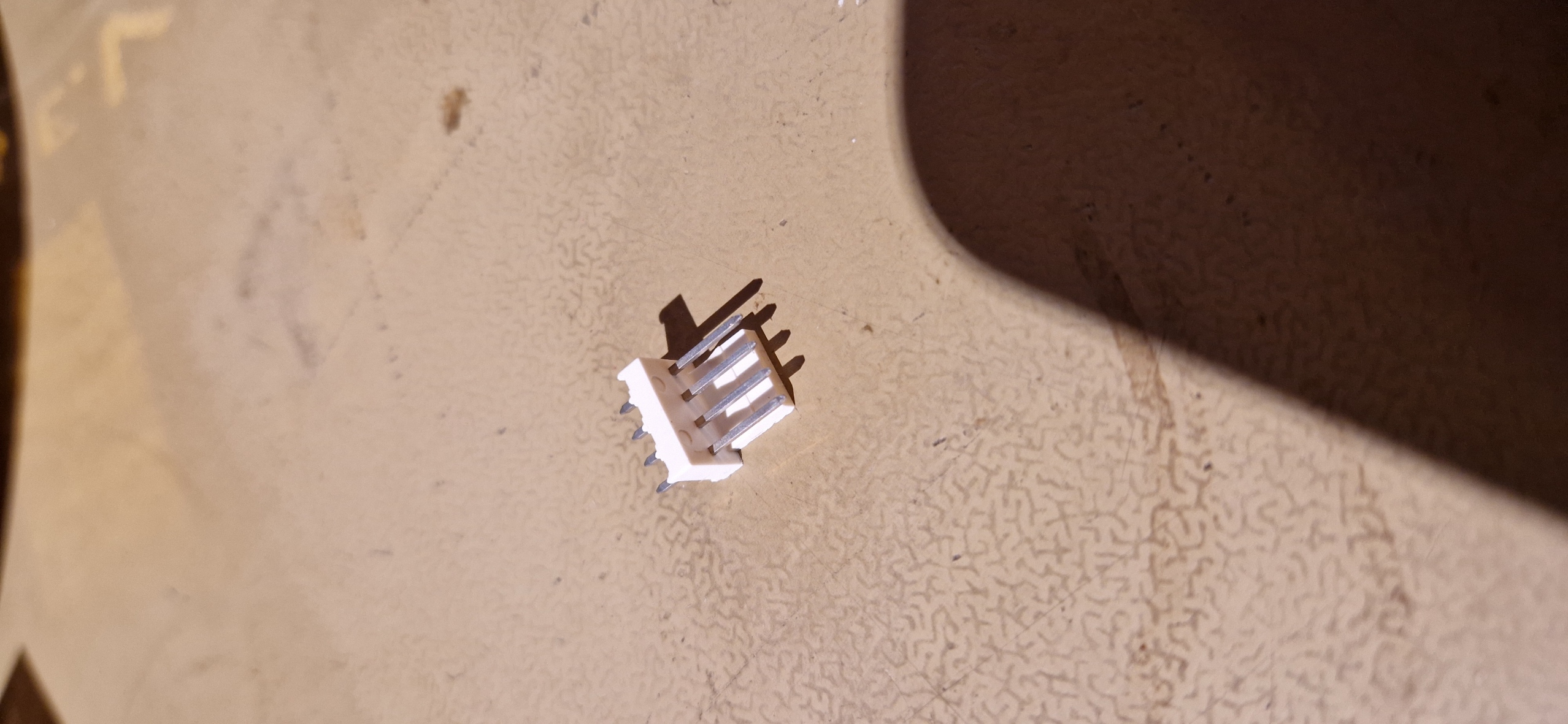

EDIT: hab eben nachgeschaut:
Beiträge: 1930
falls noch jemand welche braucht... Porto oder fertiger Paketschein reicht.

WARNUNG!
VERWENDET DIESE PLATINE NICHT!
ich habe heute probiert, die Platine in Betrieb zu nehmen.
Leider lief die XF Mechanik gar nicht oder dauernd und es wurde nicht die normale anfängliche Track-0-Suche durchgeführt.
Ich habe darauf folgend mit einem Oszilloskop diverse Messungen durchzuführen versucht und mußte feststellen, daß der Floppycontroller offenbar nicht angesteuert wird.
Ich hab mir dann 2 unbestückte Platinen (einmal v3E und einmal v6) sowie einen Durchgangsprüfer geschnappt.
Dazu folgende Meßergebnisse:
Platine v3E (funktioniert)
FDC PIN 3 (A0) -> 8040 PIN 27
FDC PIN 4 (A1) -> 8040 PIN 28
FDC PIN 7 -> 8040 PIN 14
FDC PIN 8 -> 8040 PIN 15
Platine v6 (funktioniert nicht)
FDC PIN 3 (A0) -> 8040 PIN 12
FDC PIN 4 (A1) -> 8040 PIN 13
FDC PIN 7 -> 8040 PIN 27
FDC PIN 8 -> 8040 PIN 28
An der Stelle habe ich dann die Arbeiten eingestellt.
Die Platine v6 funktioniert nicht. Die hat auch nie funktionieren können. Und offenbar wurde sie völlig ungetestet herausgegeben.
Ich bin extrem angepieselt!
Da stecken mehrere Wochen Arbeit drin, nicht zu vergessen das Geld für die Bauteile.
Ich muß jetzt schauen, welche Bauteile ich wieder von dem Schrottboard runtergekratzt bekomme und welche Bauteile nicht - die gehen dann leider völlig intakt in die Tonne.
-> "I reject the premise I'm responsible"
Pah!

Ähem, Laienvorschlag:
Cutter und Fädeldraht?
Zumindest besser als Tonne.
Und überhaupt nutzt du die Platine vermutlich eh wieder nur außerhalb ihrer Spezifikation. :mrgreen:

DjayBee hat geschrieben:
06.04.2024 11:14
werd ich vermutlich machen. Allein um festzustellen, wie viele Hunde da noch begraben sind.
06.04.2024 11:14
Wenn die vom Author angedachte Spezifikation "funktioniert nicht" ist, dann auf jeden Fall :-)
Beiträge: 2422
Has thanked: 366 times
Been thanked: 1744 times
Oh Mann. Das ist ja extrem ärgerlich. Ich verfolge deinen Beitrag hier sehr interessiert und hatte gehofft, dass alles klappt.
Ich drücke dir die Daumen, dass du das Teil noch zum Laufen bekommst. Aber wenn nicht du, wer dann ;)
