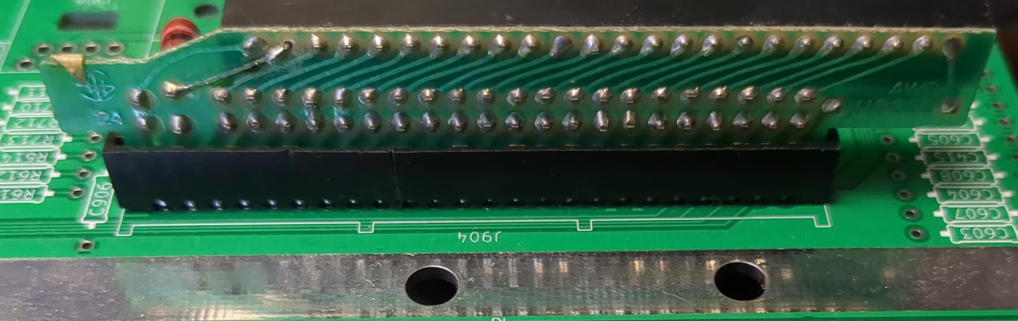

6502 auf Sally Platine (Open Source)
https://github.com/TheByteAttic/Sally-t ... 2S-adapter
we hätte Interesse für den ABBUC (mit Unterstützung des ABBUC) eine Auflage (z.B. 20 Stk) dieser Platine herzustellen?
Beiträge: 1868
Has thanked: 585 times
Been thanked: 651 times
Re: Übersicht Atari Standard Alternativen
wie ich schon sagte, ich wäre gerne bereit eine Platine zu entwerfen.
Aber nicht so groß wie in dem Link!
Das geht viel kleiner.
Das kann JLCPCB gleich bei der Platinenherstellung mit bestücken.
Da braucht dann keiner mehr selber löten.
Sind ja alles Standart Bauteile.
(funktionierender Prototyp vorausgesetzt)
Der Adapter im Link ist übrigens für die 65C02 gedacht!
Die hat glaube ich eine etwas andere Pinbelegung.

@Cas:
Dein Github-Link ist für ein 65C02 Adapter... (wir brauchen aber ein 6502C/Sally Adapter).
@Mathy:
Wenn ich mich nicht irre, war die Platine von Guus auch für eine 65C02 und nicht für eine 6502C (Sally).
Die 65C02 mag die illegalen/undokumentierten Opcodes des 6502 und der Sally nicht. Daher laufen diverse A8 Programme damit nicht, die diese Opcodes nutzen. Und das sind jetzt nicht nur ein paar Programme von XXL, sondern noch viel mehr.
Nebenbei, galtron bietet z.B. auf Allegro und ebay eine Adapterplatine 6502 => 6502C (Sally) an:
[url=https://www.ebay.de/itm/125925317944 /url]
Die sieht doch gut aus!
So würde ich die auch machen, @CAS wollen wir den kontaktieren wegen Rabatt bei größerer Stückzahl oder die Platine selber entwickeln?

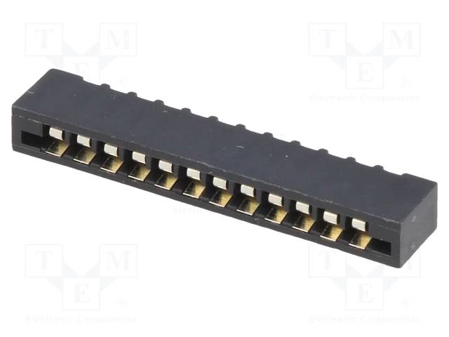

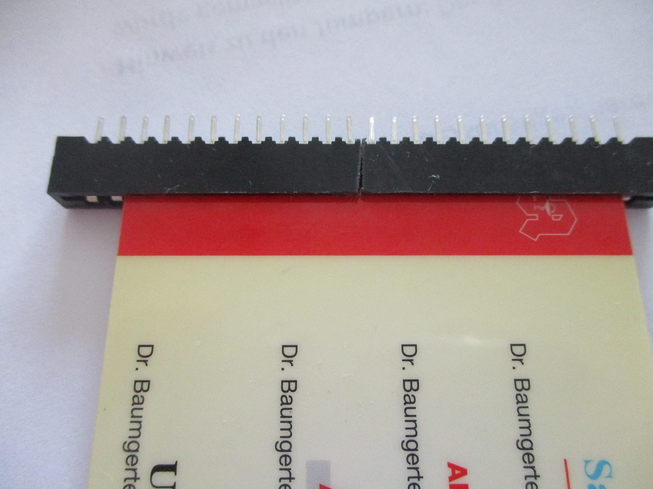

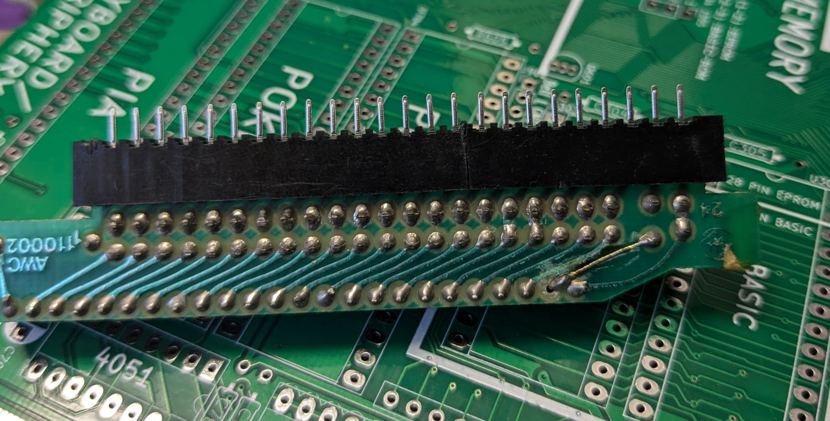

24 pol Keyboard Connector
Nachdem es uns nicht gelungen ist die 24 polige Tastatur Buchse zu organisieren. Und als alternative die 26 polige auch nicht mehr zu bekommen ist, hatte ich gerade einen Geistesblitz:
Ich habe gesehen, dass es die 12 poliger Version noch zu kaufen gibt:
Wenn man je zwei Buchsen an den gegenüberliegenden Kanten sauber absägt könnte man sie doch wieder zusammensetzen und hat dann unseren 24 polige Konnektor.
Was denkt ihr, wäre das machbar?
Update: Ich habe jetzt mal 20 Euro riskiert und mir 50 Stück bestellt. Mal schauen ob es klappt.

Ja, aber das ist nichts für Grobmotorige. Am ende müssen ja nur 1,25mm stehen bleiben und gerade sollte es auch sein.
Absägen ist schlecht, abschleifen geht da schon eher.

Also, diese Challenge habe ich jetzt einfach mal angenommen und geschaut, wie das Ganze wohl aussehen würde. Mein Problem: Ich habe nur 15 Pin-Buchsen, aber auch damit kann man das Ziel erreichen:
Von der Schleifarbeit her geht das sogar, wenn man sehr feines Schmirgelpapier nutzt. Also, ich habe zwei linke Daumen und es scheint jetzt nach dem 5. Versuch :shock: zu passen... ich habe aber nicht durchgemessen, ob überall Kontakt vorhanden ist.
Wenn mega-hz das mit einer Fräse präziser hinbekommt, wäre es zu mindestens eine Möglichkeit.

Bei den zwei 12 poligen hat man auch den Vorteil, dass man nicht zwischen zwei Pins durchsägen muss, sondern nur jeweils von außen den Rand etfernen muss.
Wolfram "mega-hz" hat mir schon bestätigt, dass das machbar wäre.
Wenn die Teile da sind sehen wir weiter.

Welcher Laden hatte denn die 12er?

Ich werde mir eine kleine Mulde fräsen in der die beiden Teile reingesteckt werden.
Dann eben kleines CNC Programm schreiben und die Seiten wegfräsen.
Brauche zum anpassen ca. 6-8 solcher Teile.
Was dann noch schön wäre, wenn jemand eine schmale "Umrandung" mit der Höhe der beiden Teile drucken könnte, so könnte
man dann die beiden Teile beim löten schön gleichmäßig gerade bekommen.

... die Buchsen zum testen bekommst du von mir.
Wer könnte solche Rahmen drucken?

We.nn die beiden 12 poligen Buchsen plan und rechtwinklig gekürzt sind und man einen passenden Rahmen gedruckt hat, sollten sie sich auch mit einem Tropfen Sekundenkleber verbinden lassen. Das muss ja nur halten, bis die neu entstandene 24 Pol Buchse eingelötet ist.
Dann muss man nicht so viele "Rahmen" drucken, sondern nur für die Person, die sich dann um die Beschaffung der 12 poligen Ersatzteile und den Vertrieb kümmert. (Oh je, ich fürchte ich weiß schon an wem das wieder hängen bleibt). Und natürlich hätte die Person mit der Fräsmaschine auch etwas Arbeit, aber Wolfram freut sich sicher wenn seine CNC Fräse mal wieder etwas zu tun bekommt ;)
Vielleicht können wir die dann auch einfach über den Shop verteilen. Ich denke wenn das klappt und es eine praktikable Lösung wird, wären 100 Stück davon sicher nicht zu viele.

Ich glaube ein Rahmen ist nicht notwendig, die beiden Teile können (wenn relativ genau gearbeitet wird) mit einem Taschenkalender gut fixiert werden.
Eine Checkkarte geht auch, ist aber etwas zu dick.
24pol con 1.jpg (351.98 KiB) 10352 mal betrachtet
HOME

edelro hat geschrieben:
29.06.2024 19:16
Geht aber nur mit Dr. Baumgerten :o :mrgreen: :lol: !

Super ... sieht ja immer mehr danach aus, als ob meine Idee mit den zwei 12 poligen Buchsen funktioniert.
Ich denke nächste Woche kommen meine bestellten Buchsen.
Dann haben wir vielleicht bald schon ein Beschaffung Problem weniger.
