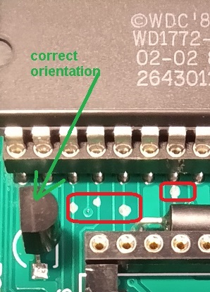

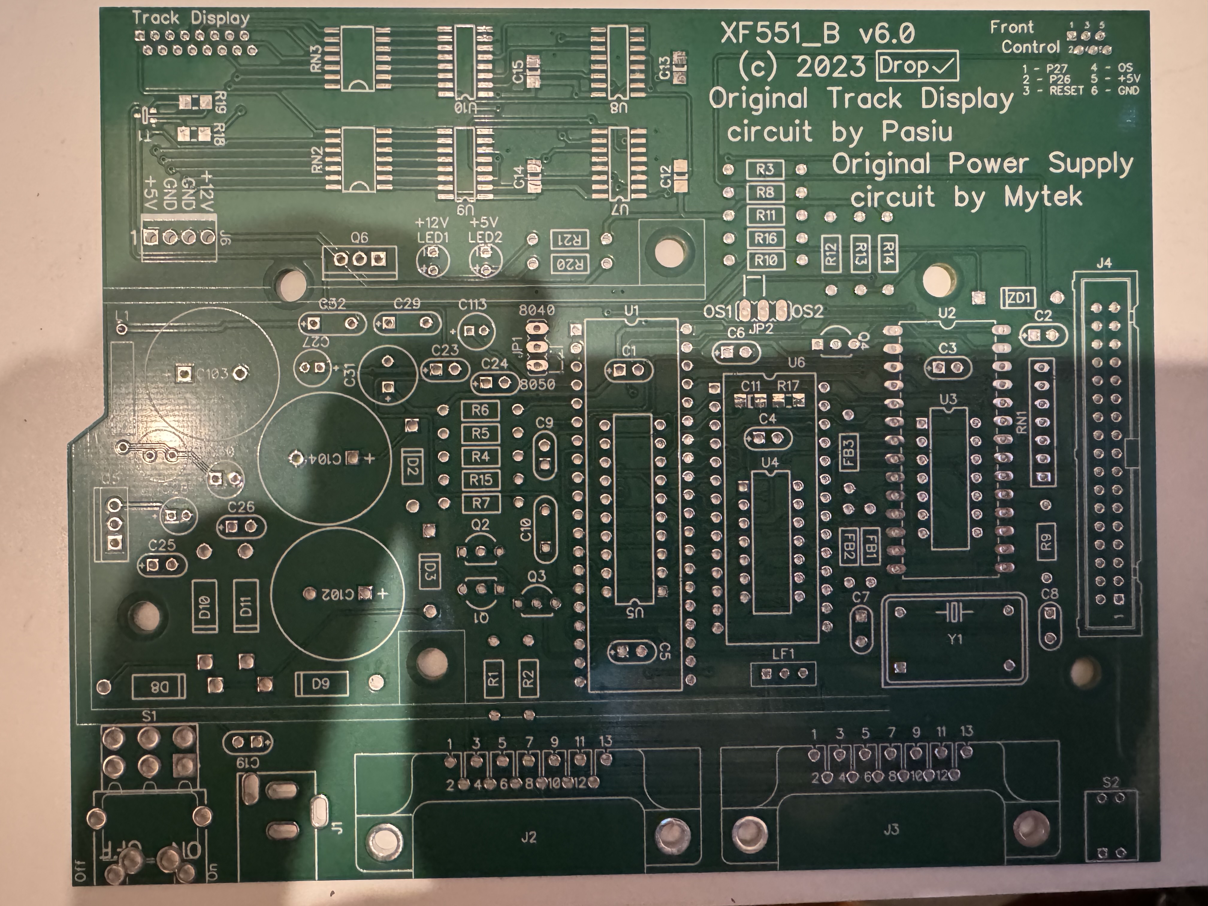

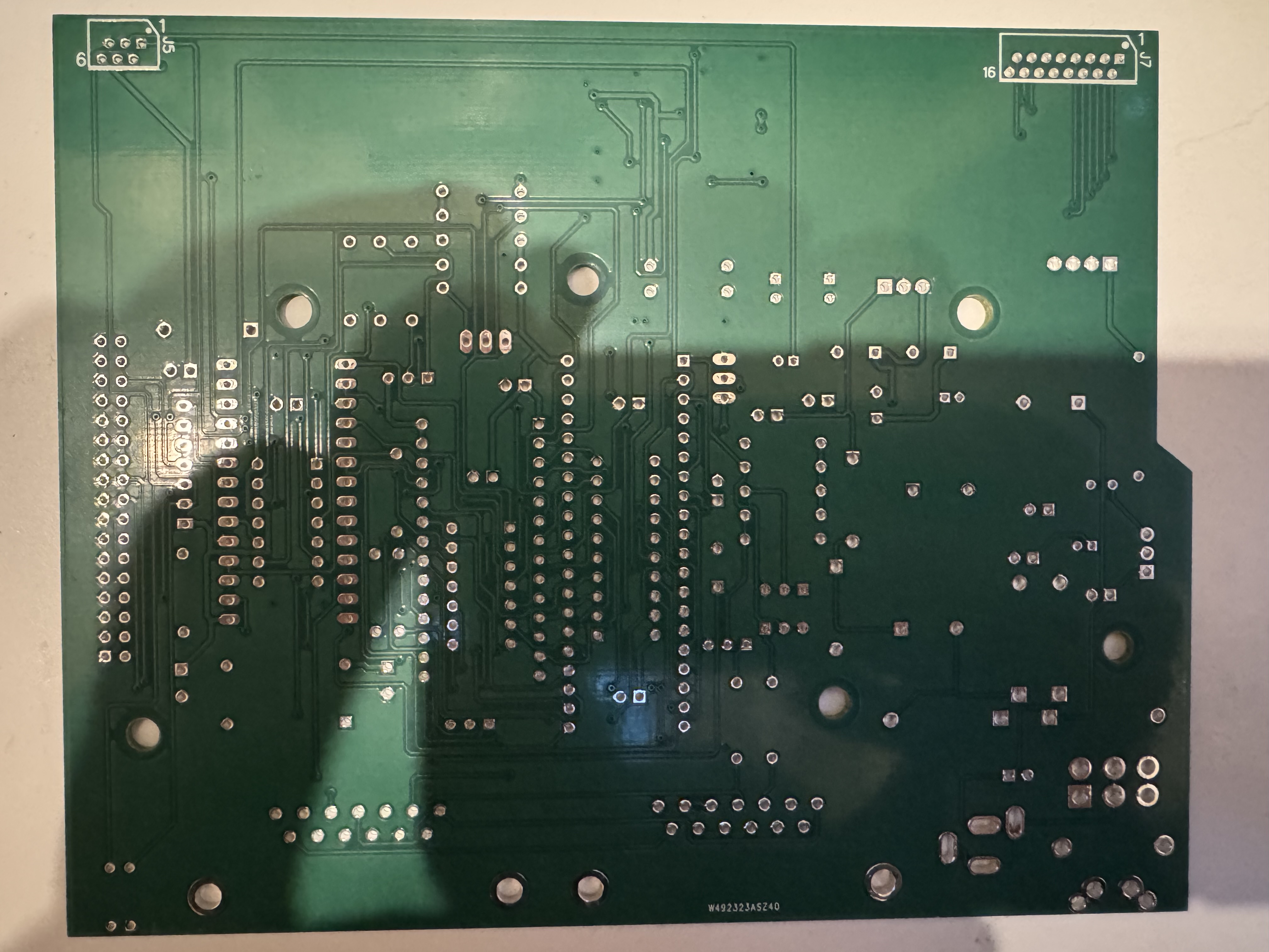

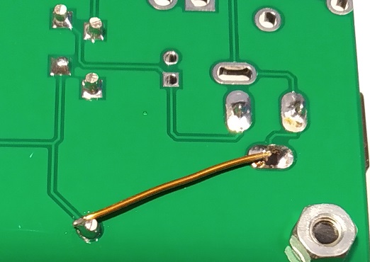

ich habe die Leiterbahnen für die falschen Verbindungen zum FDC aufgetrennt und via CU-Lackdraht korrekte Verbindungen hergestellt.
Als Ergebnis steppt die Mechanik nun beim Einschalten.
Danach kam die nächste Enttäuschung: Am Atari angeschlossen keine Reaktion auf die SIO.
Neue Kontrolle der Platine: falscher Platinenaufdruck für die Transistoren Q1, Q2 und Q3. Alle 3 falsch rum. Also die Transistoren ausgelötet und entgegengesetzt des Aufdrucks eingelötet. Ein weiterer "Verstoß" gegen den bestimmungsgemäßen Gebrauch :-9
Danach klappte die SIO und die XF sprang beim Einschalten des Rechners an.
Nächste Enttäsuchung: irgendwie kann die Disk nicht gelesen werden. Natürlich habe ich die Disk mit dieser Mechanik an der anderen Platine erfolgreich getestet.
Auffällig ist hier eine akustisch andere (langsamere) Steprate beim Einschalten der XF als mit der funktionsfähigen Platine.
Ich habe testweise FDC, ROM und CPU von der funktionsfähigen Platine eingesetzt und andersrum. An den Chips liegt es nicht. Ergo noch einFehler.
Darüber hinaus ist (wie auch bei Rev 3E) die Beschriftung des 8040/8050 Jumpers falsch rum. Wenn eine 8050 drin steckt muß auf 8040 gejumpert werden und andersrum.
Für heute hab ich keinen Bock mehr.

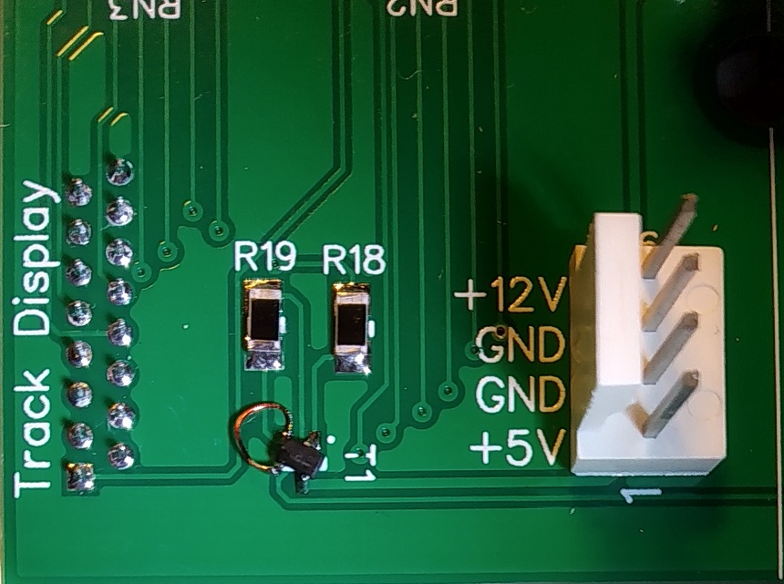

to sum up I found following bugs with the pcb "XF551_B v6.0 (c) 2023 Dropcheck":
1) Power not working
2) SIO not working
3) FDC not working correctly
4) Not writing to disk
5) The dots of the 7-segment display are always on
6) A problem with the 8040/8050 jumper
7) OS crashing when using EEPROMs larger than 2764
Below please find the solutions to the problems mentioned above:
1) There is a missing connection from AC power input to the bridge rectifier circuit. Solder a bridge like shown in the picture below.
2) The transistors Q1, Q2 and Q3 are incorrectly orientated. Turn the transistors by 180 degrees.
3) The FDC suffers from incorrect connections. At U2 cut the traces of PINs 3,4,5,6,7 and 8 (see picture, I used a high precision 1.4mm drill) and rewire the Pins:
(The trace for PIN7 is to be found on the pcb's lower side)
FDC PIN 3 (A0) -> 8040 PIN 27
FDC PIN 4 (A1) -> 8040 PIN 28
FDC PIN 5 -> 8040 PIN 12
FDC PIN 6 -> 8040 PIN 13
FDC PIN 7 -> 8040 PIN 14
FDC PIN 8 -> 8040 PIN 15
4) Q4 in write gate protection circuit incorrectly orientated. Turn Q4 by 180 degrees.
5) Should be off on side 0 and on on side 1. Maybe I killed my transistor T1, needs to be rechecked once I have a spare transistor.
6) Jumper needs to be put in contrary to what is printed on the CPU.
7) Open address line at PIN26 causes problems, so solder a bridge to PIN27.
I did a quck boot using the XF551 mechanics and it works.
I ran an extensive check using a 3.5" 80 track HD drive in DD mode using the Bob Wooley OS with my 80T mod formatting the disk, writing the LBA sector number to each sector and verifying the LBA number reading the disk again. The test ran successful.
Have fun :-(

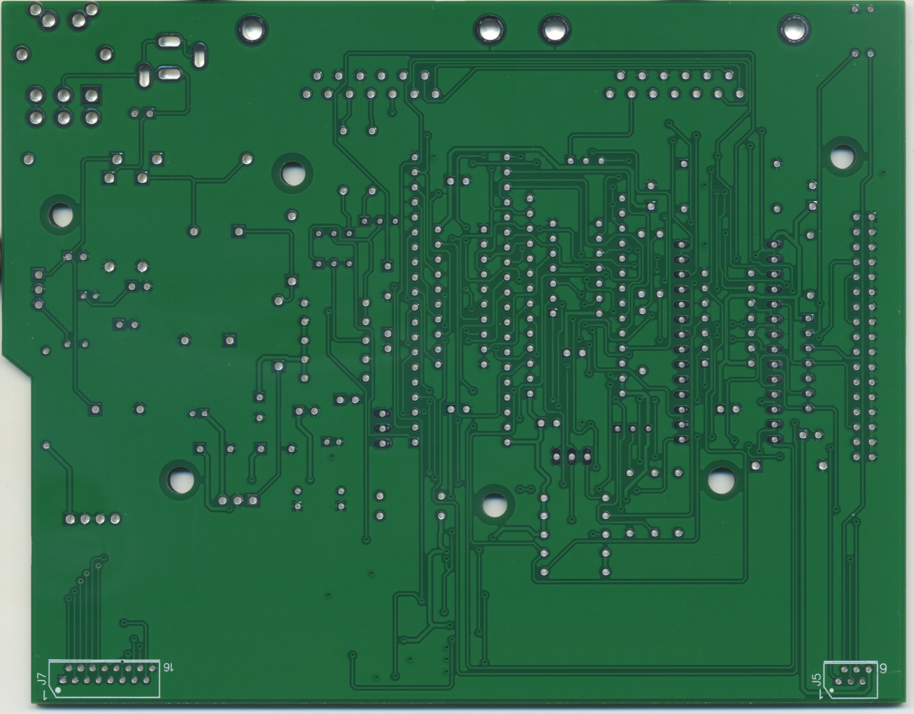

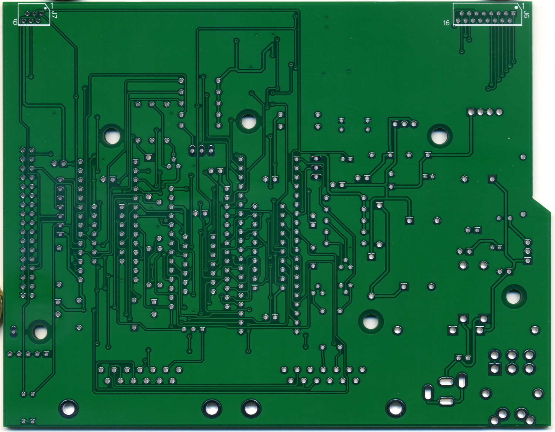

Can you show a picture of the traces you cut and the jumper wires installed?
Beiträge: 1309
Registriert: 04.11.2021 15:52
Has thanked: 156 times
Been thanked: 419 times
Reimaged New XF551 Disk Drive PCB: eventueller Fehler
Beitrag von Erhard »
macsonny hat geschrieben:
08.04.2024 22:40

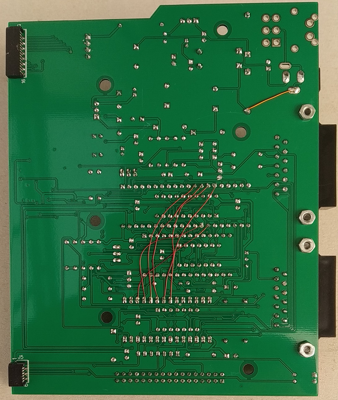

four cut traces can already be seen on the bottom picture of my previous post.
I'll try not to forget again to take one of the unpopulated pcbs with me so I can do a high dpi scan at work.
I don't think that a picture of the wires will help, but I'll do so.

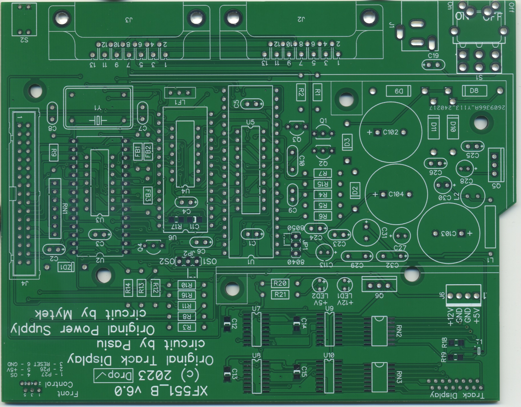

Interesting when I went to look at cutting the tracks tonight my board looks a little different to your even though we are both rev 6?
It might be easier that I just lift the legs of the IC U2 and solder wires directly to the legs of U1 yes?
That means lifting legs U2-3,4,5,6,7 and 8 right?

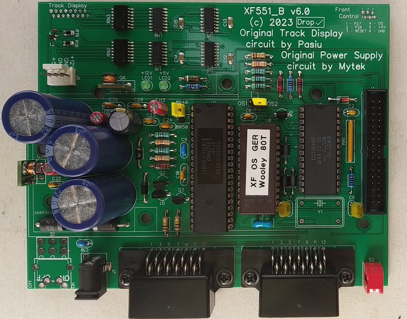

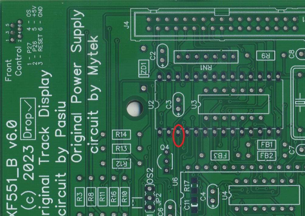

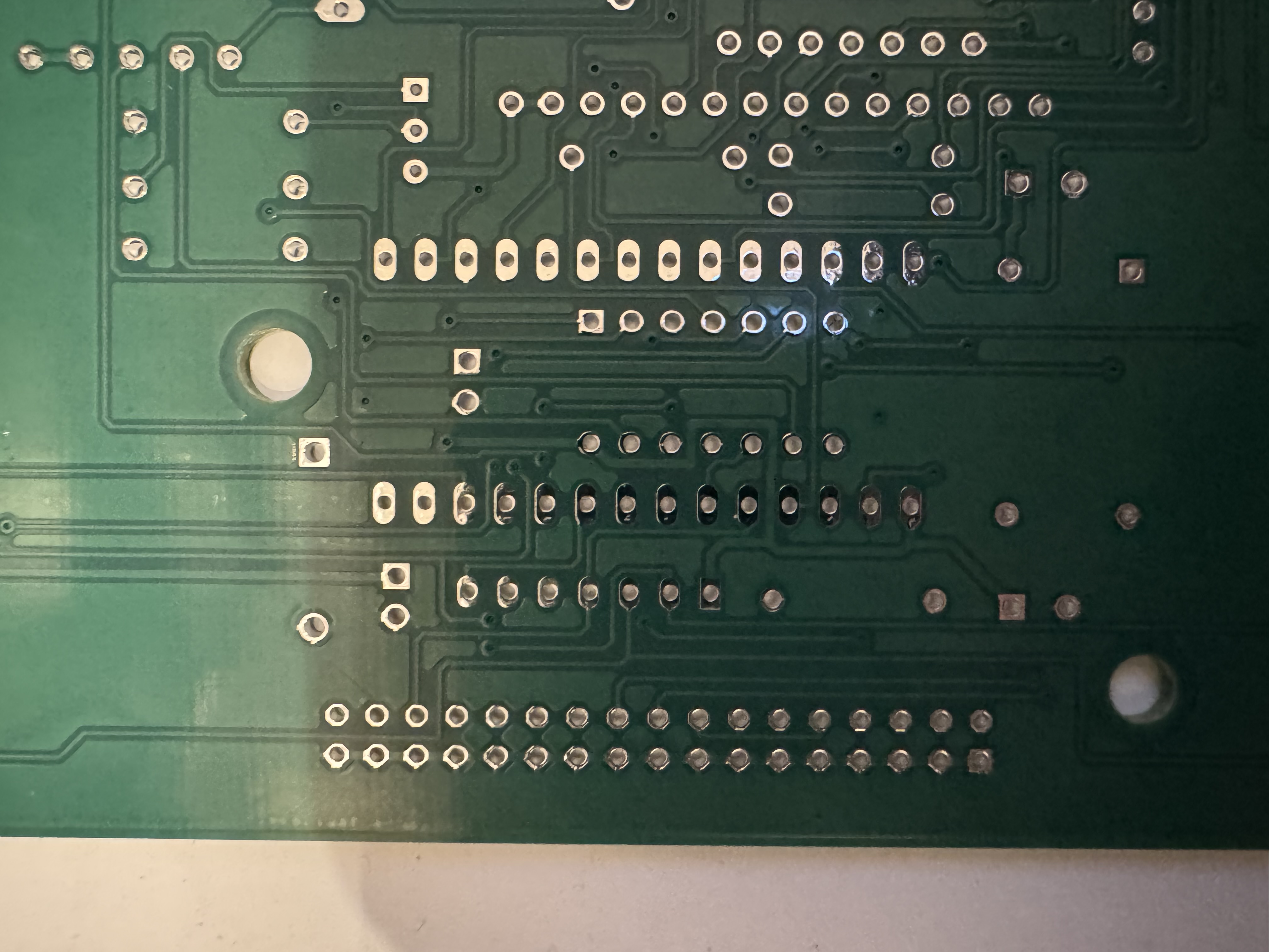

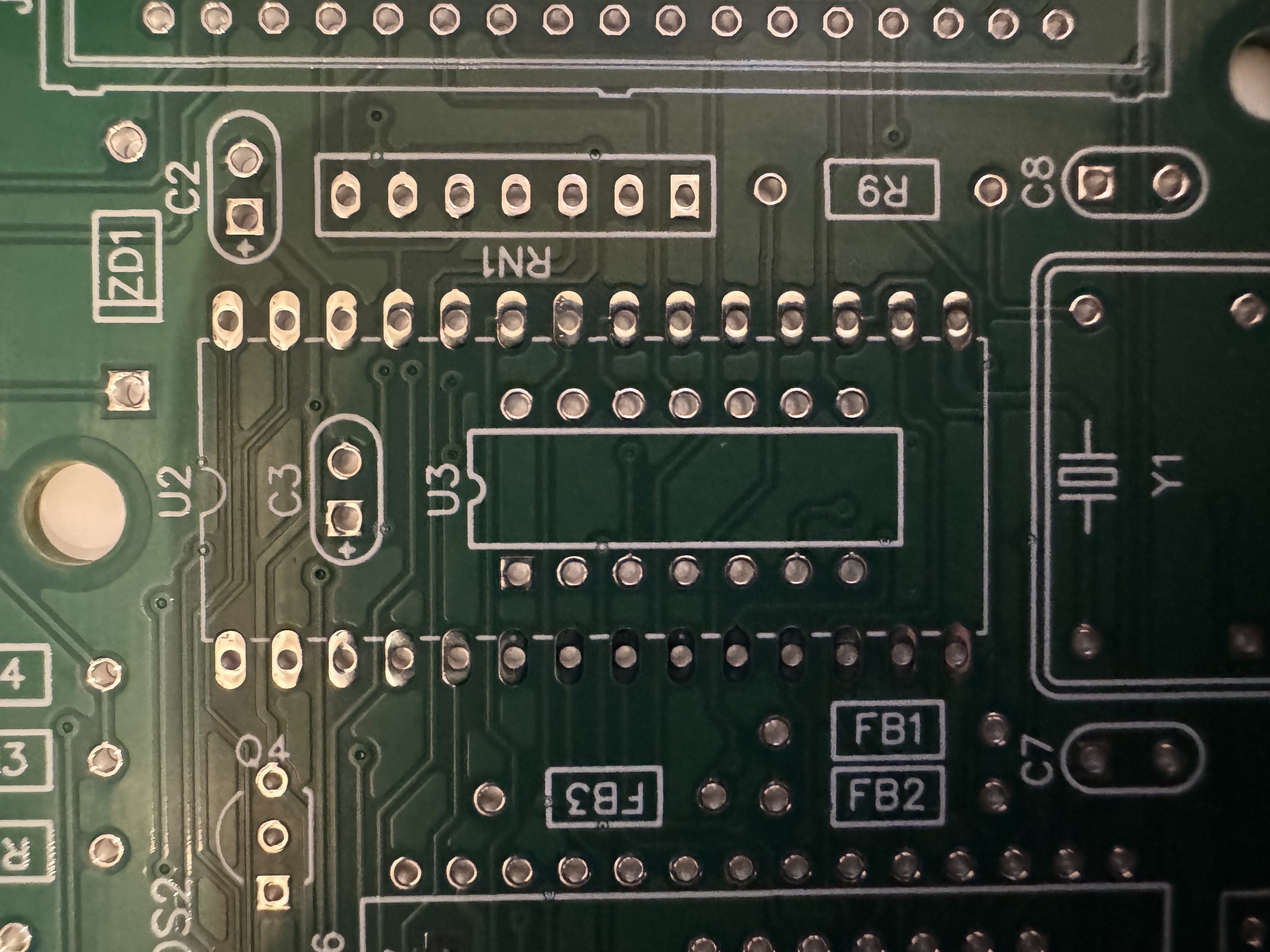

Photos of my board are attached including closeup of U2. See what you think?

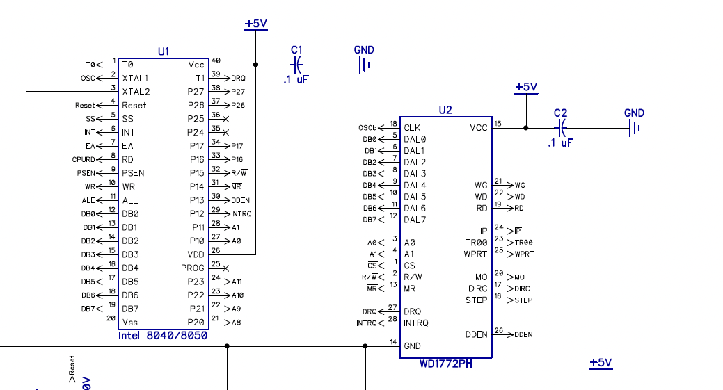

Pulling the schematic (see attached extract) the pin joint between U2 and U1 doesn't seem to align with the schematic?

yes, your pcb looks different, speak alone of U2-PIN3 ...
I suggest you get yourself the XF551 original schematics and check wiring against that.
I even took a sheet of paper and drew the 8040 and the WD1772 like they physically look and named the pins so it is much easier to find the pins named in the schematics on the real chip.
Furthermore it might be helpful to check the behaviour of the not-working pcb.
1) Is +5V and +12V power present
2) Does the 5V power go to all chips on the correct pins
3) Does it reply to SIO -> if no check the transistors' connections
4) Does it reply to SIO when the transistors are correct (it should)
5) Try to toogle between 8040/8050 setting
6) Check the ((E)E)PROM connections, too
and so on.
It is a tedious work, I know, but I cannot imagine a better procedure.
Top side:
Bottom side:
10.04.2024 09:17
I'm not sure how we can have the exact same rev of board (v6.0_B) yet they are different boards!
modifying the printing according to the real version obviously had been forgotten.
Yesterday I pulled T1 (that tiny little SMD transistor) off the board and measured it's pin assignment.
The pin assignment - guess what - does not match the pcb layout. The little beast is a PNP transistor and the pcb layout connects it:
+5V -> collector
/side -> emitter
LEDDOTS -> base
The correct assignment would be:
+5V -> emitter
/side -> base
LEDDOTS -> collector
I had to turn T1 like shown on the picture below and connect the base using a wire. Now the LED dots are on when side 1 is selected only.
Attached please find the gerbers that I guess were used to produce "my" pcb.
XF551OriginalBGerbers.zip
(298.19 KiB) 231-mal heruntergeladen

ich hab übrigens auch einen Fehler gemacht. Auf der Platine richtig verbunden aber falsch aufgeschrieben.
Das muß so:
Ich werde schauen, daß das oben in meinem Beitrag auch korrigiert wird.

attached please find two pictures.
Please note the in-pcb contacts for Y1 (zero hight socket).
Nice weekend.

gestern ist das Paket im DHL Laden angekommen und heute konnte ich es abholen.
Dir 5 Platinen sehen von der Qualität her klasse aus, wie alles von Dropcheck.
Für den Zusammenbau (und folglich den Test) werde ich einige Wochen brauchen: HATZ, Vollzeitjob, Hausarbeit, Freunde, Training.
Bilder von den Platinen gibt es frühestens kommende Woche (der Scanner steht auf der Arbeit).
Beiträge: 1309

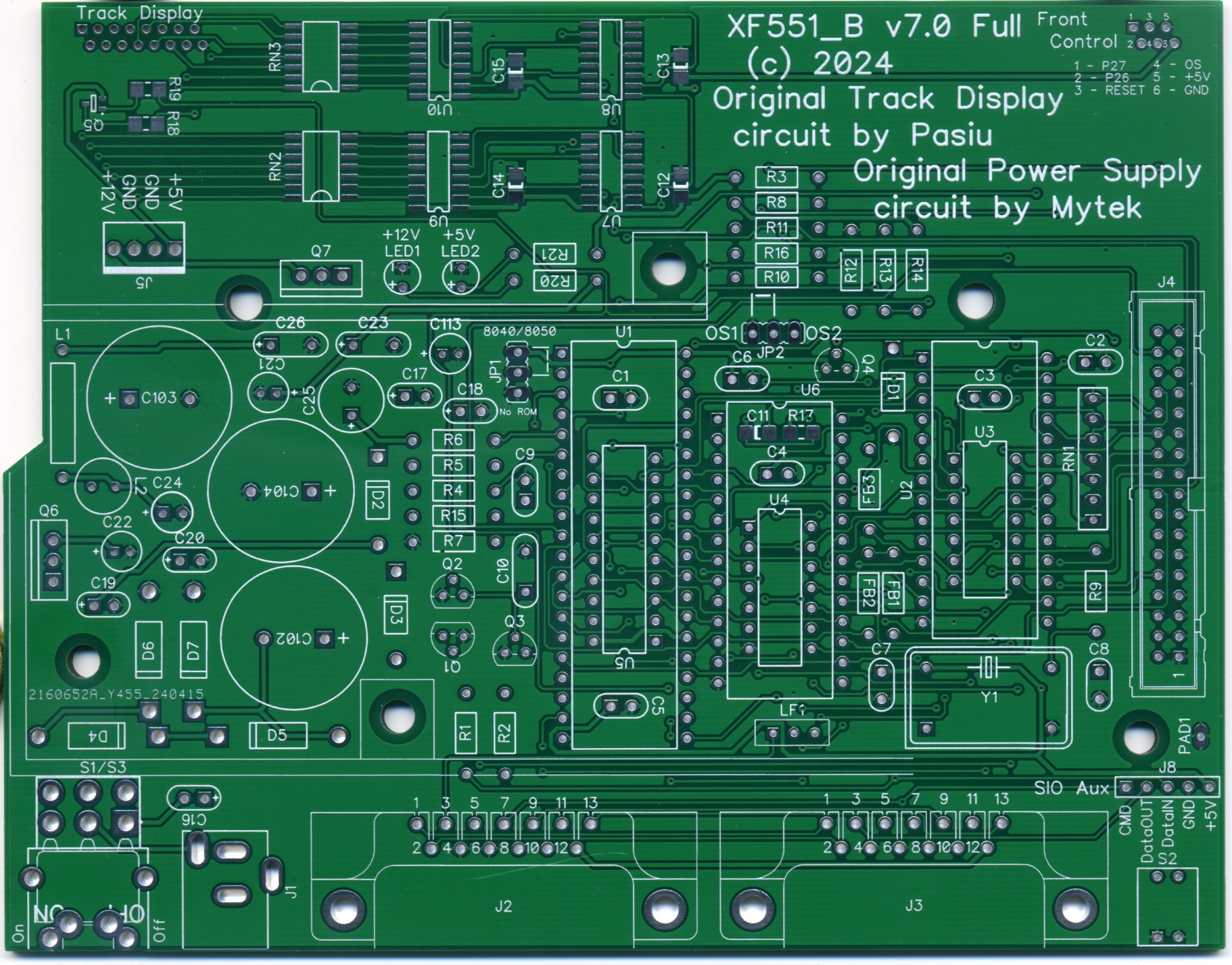

Und nun wie versprochen:
Beiträge: 1309
ich habe jetzt eine Platine XF551_B v7.0 fertig bestückt und gerade getestet.
Lief auf Anhieb, inklusive Trackanzeige.
Lediglich den externen Reset-Taster, externen OS-Umschalter und den auf der Platine wieder vorhandenen internen 5-Pin SIO-Anschluß habe ich noch nicht getestet.
Also soweit alles prima!
