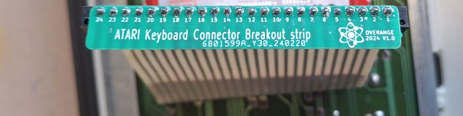

Olix hat geschrieben:
17.07.2024 09:15
Bleibt die Hoffnung, dass das mit den zwei aneinandergefügten 12 poligen Buchsen funktioniert. Davon gibt es genügend.
Funktioniert, Folie mit Gefühl nicht bis zum Ende einschieben und auch vorsichtig rausziehen.
Ich habe das jetzt ca 10 -15 mal gemacht, ohne Probleme.
Am besten mal vor dem einlöten probieren.

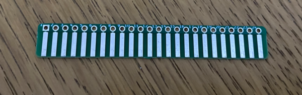

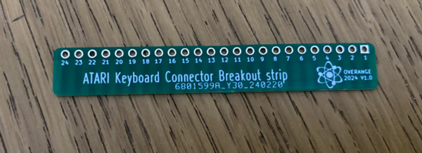

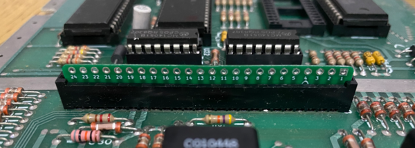

edelro hat geschrieben:
13.07.2024 21:40
Vlt könnte jemand eine 0,4mm Adapterplatine layouten..... :mrgreen:
Würde sowas hier funktionieren:
edelro
Beiträge: 507
Registriert: 23.08.2021 17:12
Has thanked: 312 times
Been thanked: 113 times
Re: Erfahrungsaustausch 600XL-Remake Bestückung
Beitrag von edelro »
Ja, das sollte funktionieren, wenn eine kleine Fase dran ist geht es leichter rein.
Auch hier gilt: nicht mit Kraft bist unten drücken !
HOME

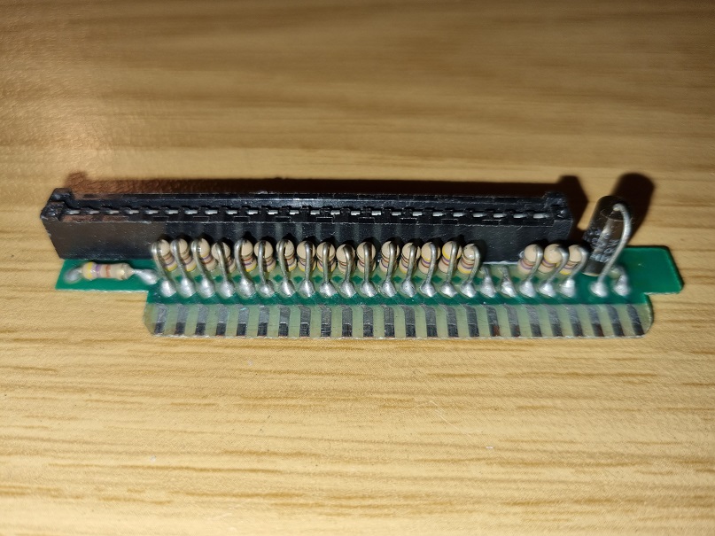

Beiträge: 2498
Has thanked: 378 times
Been thanked: 1856 times
Tatsächlich ist das größere Problem, die Platine wieder heraus zu bekommen.
Man kann das Teil kaum greifen.
Hier wäre es sicher ein Vorteil, wenn die Platine an der Seite ein Lasche hätte und etwas über die Buchse herausragen würde, dann könnte man sie besser greifen beim Herausziehen:
Beiträge: 2272
Has thanked: 333 times
Normalerweise wäre vermutlich ein Flachbandkabel angelötet, an dem man die Platine wieder herausziehen kann (Auch wenn man einen Stecker eigentlich nicht am Kabel aus der Dose ziehen soll...;-)

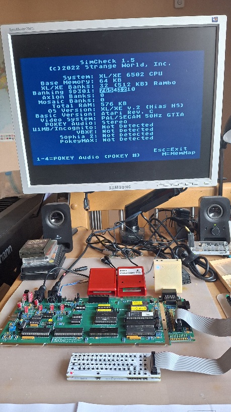

So, die Kiste ist zu und läuft.
4in1 OS ist drin, die Kabel verlötet, BASIC on/off auch.
Bleche habe ich weg gelassen, da gab es irgendwo beim PBI Bus einen Kurzschluss, wenn alles press zusammen war. Egal, braucht keiner.
Jetzt nur noch ein Monitorkabel mit Stereoanschluss basteln, dann ist die kleine "Reisemaschine" mit GROSSEM Innenleben perfekt.
21.07.2024 16:55
Ist aber gar nicht MEIN Board, sondern eine Auftragsarbeit. Mache ich aber nur in Ausnahmefällen für ganz besonders nette und besonders hilfreiche ABBUC Freunde.
Danke Olix andyman (573 x 401).jpg (59.67 KiB) 31582 mal betrachtet

Kveldulfur hat geschrieben:
26.07.2024 23:15
Schön, dass die Platine auf Anhieb funktioniert!
Würde mich über ein Foto der Platine freuen :D
Ei sischa doch:

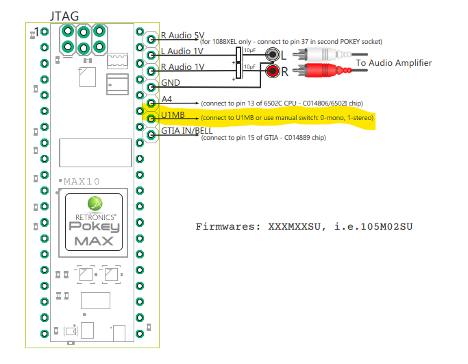

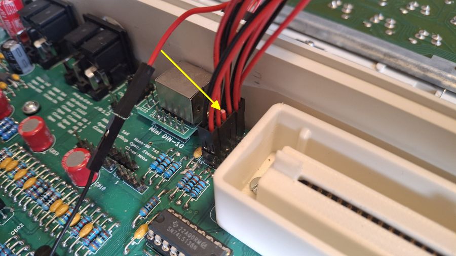

Bisher hatte ich in meinem 600XL+ zwei POKEYs eingebaut.
Da ich aber noch mehrere PokeyMAX in der Ersatzteilekiste habe, aber keine POKEYs mehr, habe ich nun einen PokeyMAX eingebaut.
Da der MONO/STEREO Schalter des 600XL+ mit dem PokeyMAX nicht funktioniert hätte ich die A4 Leitung über einen Schalter zum PokeyMax führen müssen um Mono/Stereo schaltbar zu machen. Der PokeyMax prüft beim Einschalten ob das A4 Signal an ihm anliegt, ist dies nicht der Fall arbeitet er als Mono-POKEY. Im laufenden Betrieb kann man so aber nicht umschalten. Aus dem Grund habe ich anstatt des SC Cores (Stereo Auto + Covox) eine SU Core aufgespielt . Mit diesem Core kann der PokeyMax zwischen Mono und Stereo geschaltet werden in dem einfach GND an Pin 6 schaltbar gemacht wird (ein PullUp Widerstand wird nicht benötigt, da intern im PokeyMax vorhanden) :
Screenshot 2024-09-29 154236.png (85.93 KiB) 29008 mal betrachtet
Das funktioniert natürlich auch ohne U1MB - einfach manuell GND schaltbar machen.
... und das GND-Signal liegt ja bereits am Mono-Schalter der kleinen Tasten-Platine an; anstatt diesen zurück auf die Platine zu führen, leite ich das geshaltete GND-Signal einfach auf den PokeyMAX um:
29.09.2024 16:04
Beim PokeyMAX dachte ich, dass die AUTO-Version sowieso selbst erkennt, ob man Stereo braucht oder nicht und wenn man MONO erzwingen will, kann man vorm Einschalten Mono einstellen.
Nein, nicht ganz. Die "AUTO" Funktion erkennt nur in Echtzeit (oder fast Echtzeit) ob auf dem rechten Kanal (2ter POKEY) was kommt. Falls dort für einen bestimmten Zeitraum keine Aktivität vorhanden ist schaltet PokeyMAX den linken Kanal noch auf den rechten, so dass Mono-Sound aus beiden Lautsprechern kommt und nicht nur auf dem linken. Also im Prinzip das Gleiche wie bei Dir manuell über den MONO-SW und den 4066. Aber der zweite POKEY ist dann immer noch aktiv. Mit der von mit gewählten Umschaltung kann der zweite emulierte POKEY im PokeyMAX ausgeschalten werden und er ist dann quasi ein stinknormaler Single-POKEY.

Brechreiz hat geschrieben:
15.07.2024 11:15
Der Sockel vom OS ROM scheint schon defekt zu sein. Ich kriege da zeitweise keinen Kontakt mehr. Werde den nach dem Testen mal tauschen. Die Anderen sind Gott sei dank schon die Guten.
Ich habe die Präzisionssockel aus dem Bauteilesatz für ein anderes Projekt weitergegeben (ich selber nutze lieber LC, der Kumpel bevorzugt Präzisionssockel, also hatte ich sie ihm überlassen;-), da hatten wir bis jetzt mehrere Ausfälle / Kontaktprobleme bei den 28poligen und den 14 poligen Präzisionssockel.
Ich muß dazu sagen das es sich bei unserer Platine um einen Prototypen handelt und wir die Chips tlw. ein, zwei Mal gezogen hatten.
Das sollte man im Hinterkopf behalten falls man die Präzisionssockel auf seinem Board eingesetzt hat und später mal bei einem Ausfall des Rechnens ICs zur Fehlersuche tauscht bzw. einen IC als vermeintlich defekt erkennt weil ein anderer Chip an der Stelle funktioniert. In diesem Fall besser den als defekt vermuteten IC in einem anderen Board nochmals prüfen!
Bei uns äußerte sich das durch sporadische Fehlfunktionen, die teilweise verschwanden wenn man auf den Chip drückte. Auch ließen sich die ICs auffallend leicht aus der Fassung ziehen.
Beiträge: 2498
Bei den Sockeln hatte ich verschiedene Anbieter bei AliExpress.
Bei manchen Anbietern war die Art des Versandes schon schlimm, denn die Sockel waren einfach ineinandergesteckt und mit Folie eingewickelt.
Bei anderen waren die Sockel ordentlich in Plastik-Stäben verpackt wie man das sonst auch bei ICs kennt.
Generell werde ich aber für künftige Projekte die Sockel wieder bei Reichelt bestellen, und lieber ein paar Euros mehr bezahlen.
Das Problem bei den Chinesen ist einfach, dass man keine konstante Qualität voraussagen kann. Manchmal ist es gut und manchmal eine Katastrophe ...
