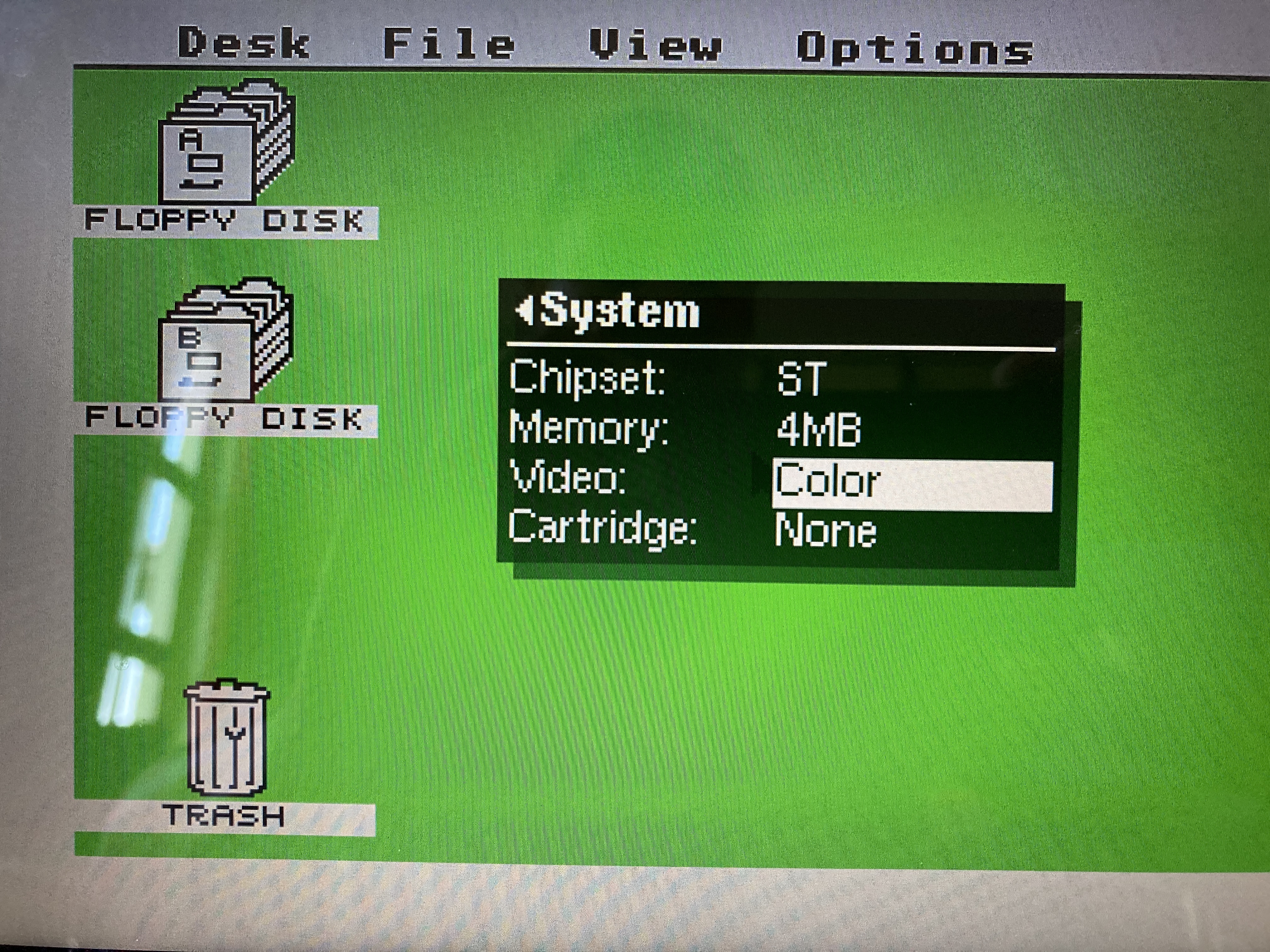

Mittlerweihle haben wir jetzt ST biss Mega STE support, HD images support und testet der Author MIDI IN/OUT.
https://www.youtube.com/shorts/w8RZCzeMpiw

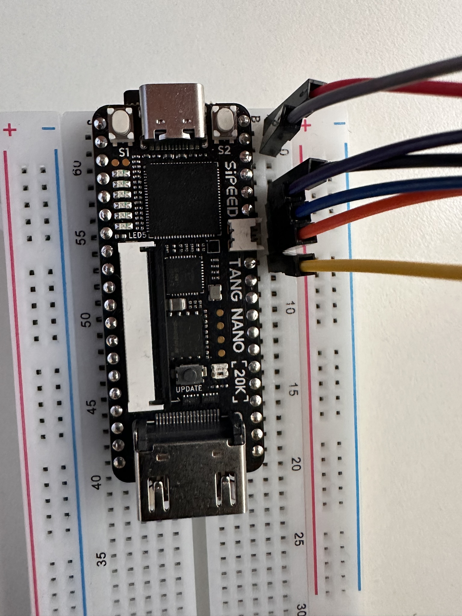

BöserWatz
Beiträge: 309
Registriert: 15.01.2022 22:29
Has thanked: 841 times
Been thanked: 80 times
Re: MiSTeryNano on Tang Nano 20K
Beitrag von BöserWatz »
bei mir funktioniert dieser Aufbau - compilieren musst ich nix (jedenfalls nicht bewusst):

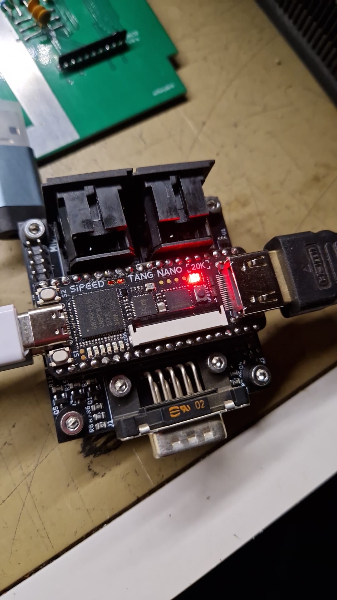

Na das war doch, was ich meinte, mich zu erinnern,
das er im Video erzählt hat, dass er ursprünglich gerne den "Onboard" USB-Port für Peripherie nutzen wollte,
das aber nur mit dem zusätzlichen USB Board (Sipeed M0S Dock tinyML RISC-V BL616), das, was auch bei
Böser Watz auf dem Foto zu sehen ist, funktioniert.

Ich hab mein MiSTeryNano mitt auf der Fujiama, aber kein HDMI schirm und USB tastatur mitt.
(Reise immer mit einem Rucksack und Zuge)
Monochrom sollte wie ich mir errinere zuhause funktionieren.

Probiere es doch mal ob du den auf Monochrom umschalten kannst!
Grade mahl wieder versucht , Monochrome funktioniert.

endlich sind die bestellten M0 docks auch bei mir angekommen (bestellt mitte Juli!)
Dock schnell geflasht und auf die MIDI Platine mit dem TangNano gesteckt.
Dann musste ich erstmal feststellen, daß das Teil anscheinend nur 1920x1080 macht,
nicht aber 1280x1024. Also ran an den TV oben und es läuft!
Tastatur und Maus gehen nun auch!
Was mich wundert, bei Rene V. leuchte die LED zuerst blau dann grün.
Bei mir leuchtet sie erst blau dann rot!
Weiss jemand was das bedeuten kann?
Hier mal ein Bild:
Mal schauen in was für ein nettes Gehäuse der kommt! :-)
Beiträge: 1921
Has thanked: 612 times
Been thanked: 672 times
das bei mir die LED rot und nicht grün leuchtet, soll wohl anzeigen das keine SD Karte vorhanden ist!
