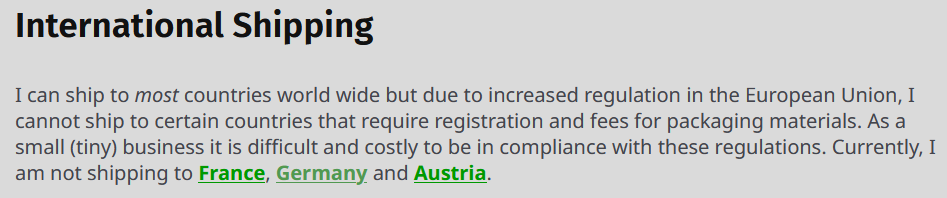

Bisher habe ich den Adapter nur in XL-beige gesehen.
Wollte gerade mal im Mozzwald-Shop einen bestellen, aber "Germany" scheint nicht beliefert zu werden, oder ist der deutsche Markt dem exclusiven Vertrieb über ABBUC vorbehalten?
Der über eBay angebotene Adapter ist etwas klobiger...

Vermute ich nicht. Eher ist wahrscheinlich, daß Mozzwald keine Portodiskussionen haben will, denn 15 USD Stückpreis versus 20-30 USD (mindestens) Porto... paßt irgendwie nicht. Und wenn Du Pech hast, mußt Du auch Einfuhr-MwSt. und die 6 Euro "Handling" an DHL/Deutsche Post bezahlen. Ist also für so einen Artikel unsinnig.
Mein PN Eingang ist hier abgeschaltet. Kontaktaufnahme bitte per EMail (siehe Avatar

Re: USB-C Power Adapter
Das plus die unsägliche EU-Verpackungsverordnung, die es kleinen Firmen nahezu unmöglich macht, etwas legal in die EU zu liefern.tfhh hat geschrieben: ↑15.08.2024 15:28Vermute ich nicht. Eher ist wahrscheinlich, daß Mozzwald keine Portodiskussionen haben will, denn 15 USD Stückpreis versus 20-30 USD (mindestens) Porto... paßt irgendwie nicht. Und wenn Du Pech hast, mußt Du auch Einfuhr-MwSt. und die 6 Euro "Handling" an DHL/Deutsche Post bezahlen. Ist also für so einen Artikel unsinnig.
Nein, er liefert auch nicht nach Frankreich und Österreich. Das ganze wird mit den Verpackungsgesetzen dieser Länder begründet.tfhh hat geschrieben: ↑15.08.2024 15:28Vermute ich nicht. Eher ist wahrscheinlich, daß Mozzwald keine Portodiskussionen haben will, denn 15 USD Stückpreis versus 20-30 USD (mindestens) Porto... paßt irgendwie nicht. Und wenn Du Pech hast, mußt Du auch Einfuhr-MwSt. und die 6 Euro "Handling" an DHL/Deutsche Post bezahlen. Ist also für so einen Artikel unsinnig.
