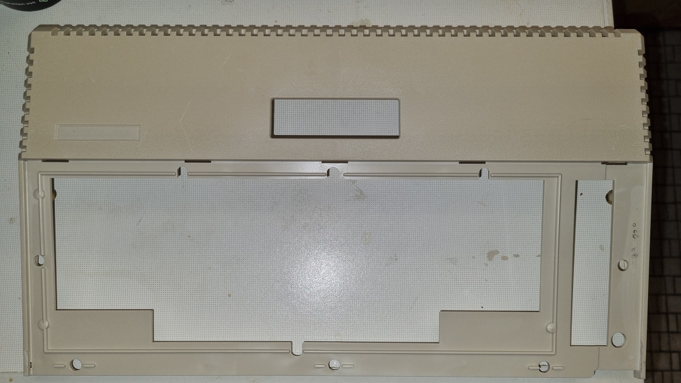

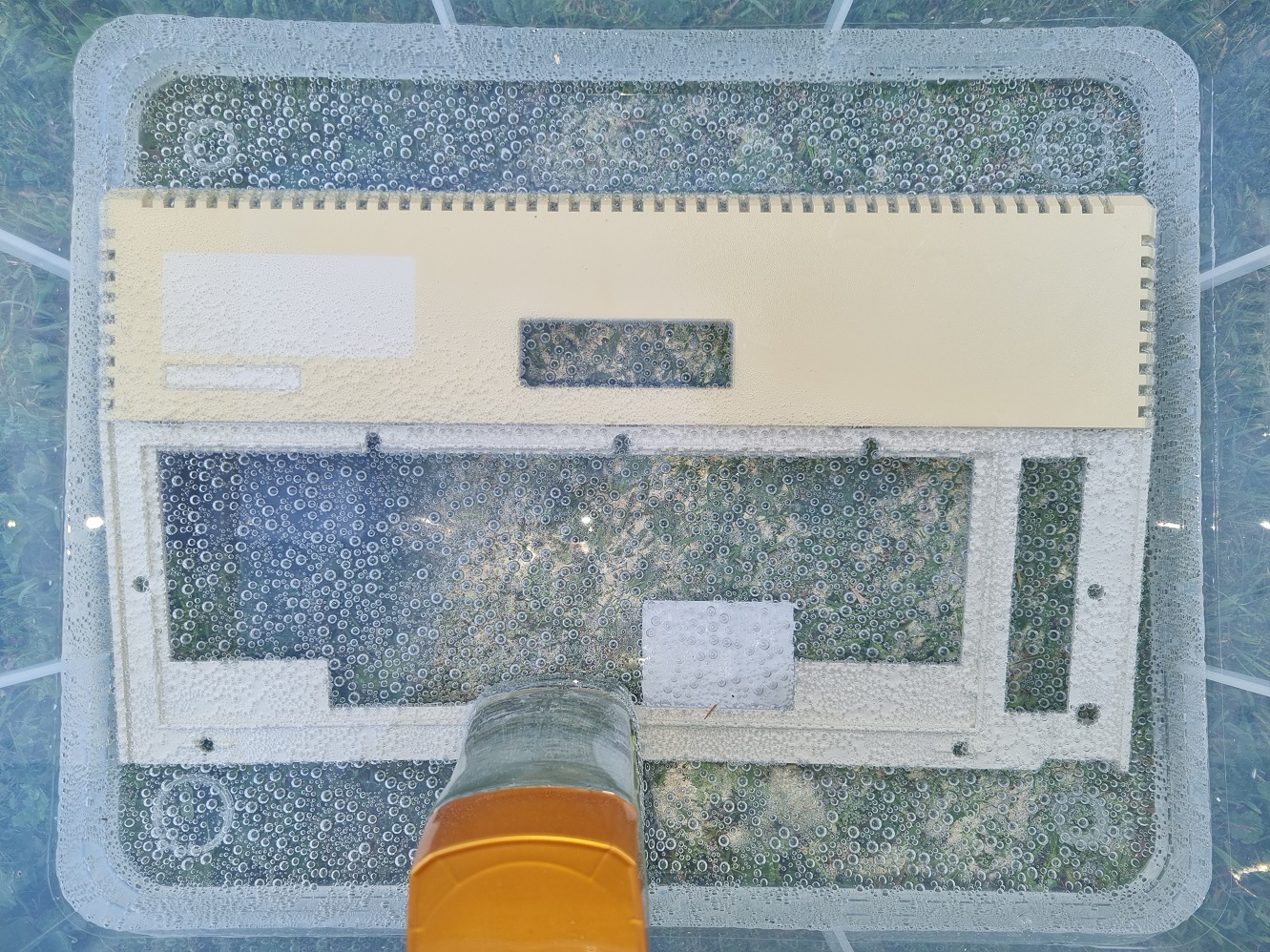

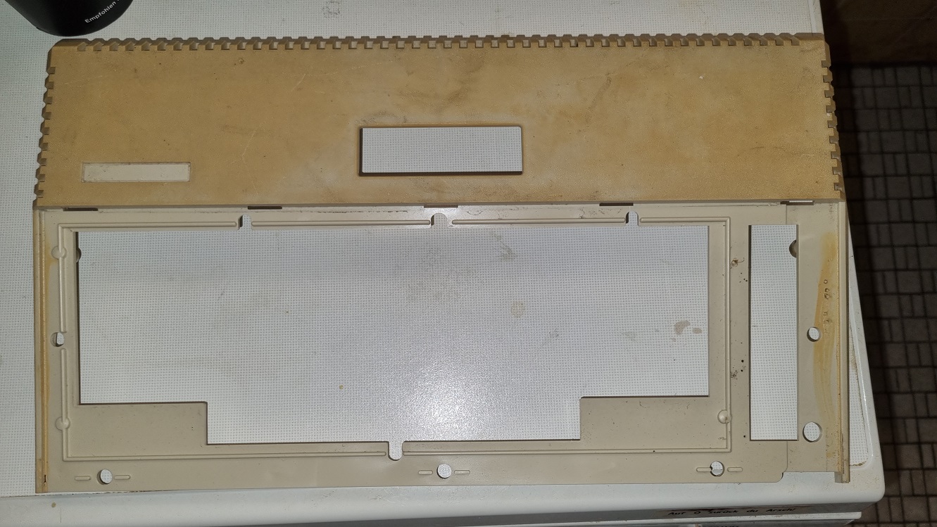

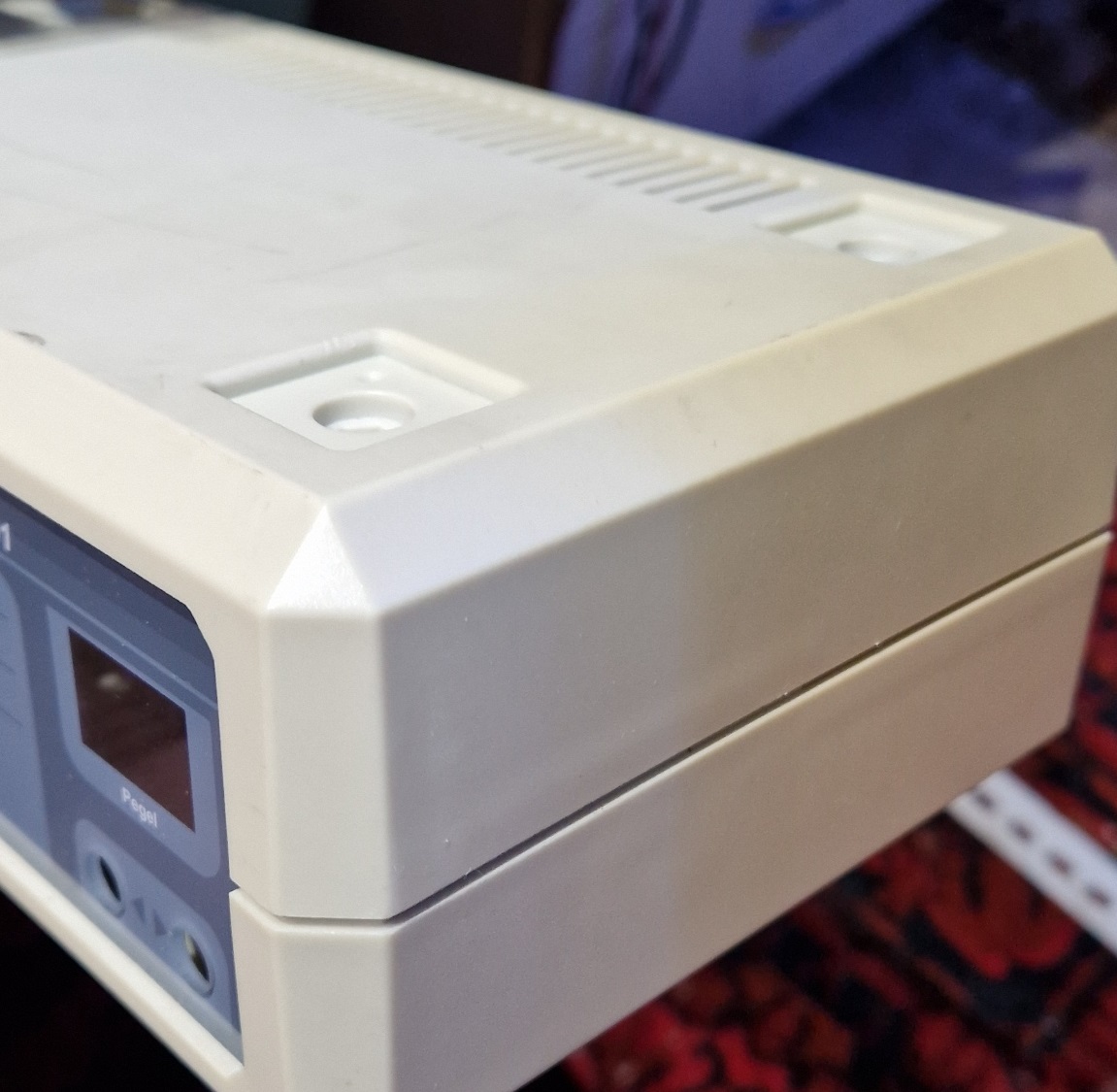

Ich habe am Wochenende auch meine ersten Versuche mit flüssigem H2O2 gemacht. Das erste Gehäuseoberteil ist ganz gut geworden. Bin jetzt am zweiten dran. Wie bekommt man zerstörungsfrei den unteren Aufkleber ab? Braucht man Sonne zum bleichen oder geht das auch im dunklen Keller?
VG Jürgen
Bild 1: vorher (dann Spülmaschine und bleichen)
Bild 2: nachher
Bild 3: nächstes Gehäuse bei der Arbeit
VG Jürgen
Bild 2: nachher

Sieht doch schon ganz gut aus.
Ja, Sonne wird benötigt. Je mehr, umso besser.
Genauer gesagt der UV Anteil des Sonnenlichtes sertzt den Bleichvorgang erst so richtig in Gang.

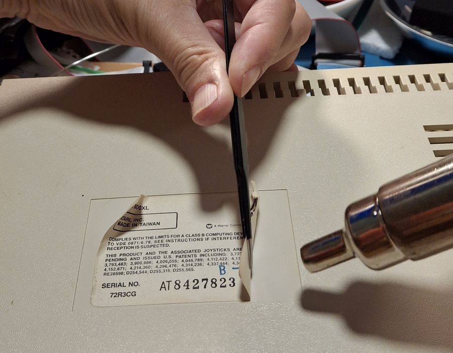

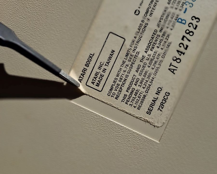

Re: Gehäuse bleichen

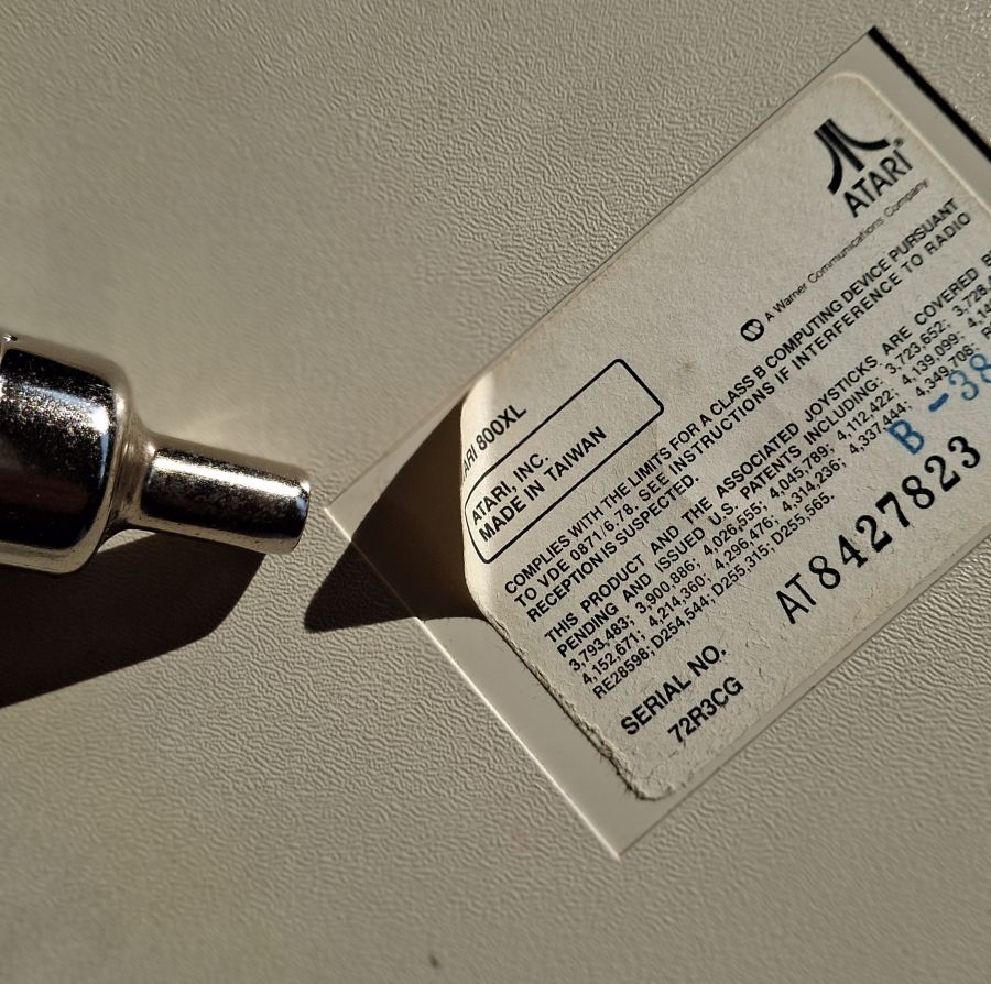

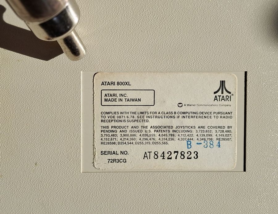

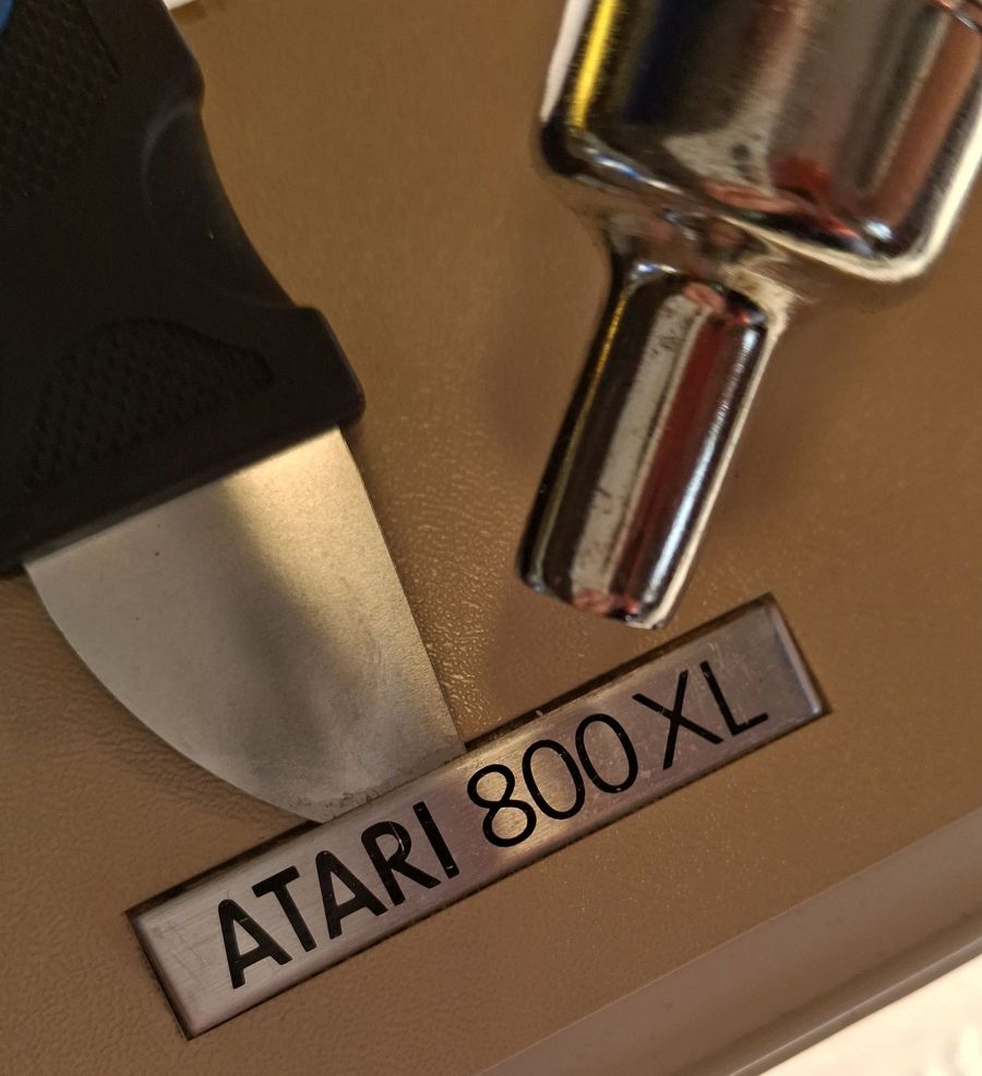

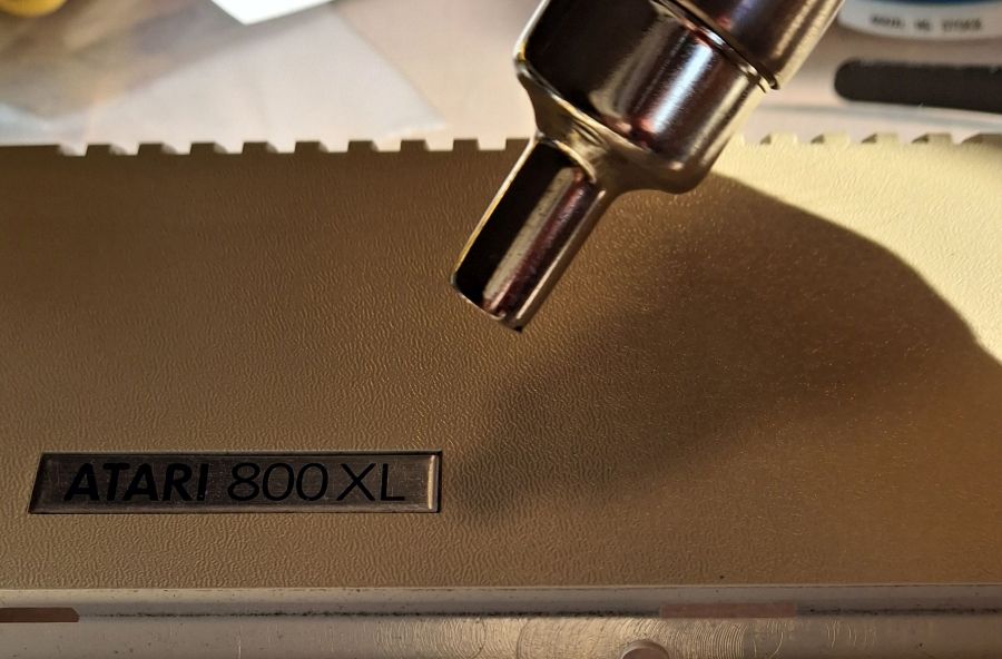

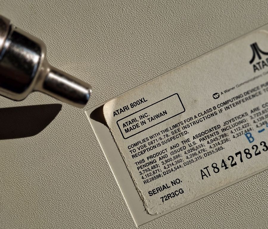

Typenschild entfernen
Schild mit Heißluftgebläse vorsichtig vorwäremen. (Ich stelle die Heißluft auf 170 Grad)
Immer in Bewegung bleiben, nicht zu lang am selben Punkt erhitzen. .
Mit einem sehr dünnen Spachtel (oder Messer) in den Schlitz zwischen Schild und Gehäuse fahren und ganz sanft ohne Druck anheben.
Wenn sich das Schild noch nicht bewegt, weiter erhitzen. .
Wen sich das Schild etwas anheben lässt, mit der heißen Luft von hinten unter das Schild weiter erhitzen und weiter sanft anheben .
Weiter unter der Heißluft anheben ... .
... bis das Schildchen sich ganz abheben lässt .
Tipp: Immer über die lange Seite anheben, dann verbiegt sich das Schild nicht.

Papierschild entfernen
Eine Ecke mit Heißluftgebläse vorsichtig vorwärmen. (Ich stelle die Heißluft auf 170 Grad)
Immer in Bewegung bleiben, nicht zu lang am selben Punkt erhitzen. Sollte sich das Papier dunkel verfärben, Heißluft sofort wegdrehen. .
Mit einer Pinzette oder wenn man Hitze abkann mit dem Fingernagel vorsichtig an der heißen Ecke kribbeln bis sie sich ein wenig abheben lässt. .
Mit der Pinzette das Eck greifen und weiter Heißluft schräg unter die abgehobene Ecke blasen.
Wenn der Kleber heiß ist, wird er wieder flüssig und man kann die Ecke weiter anheben. Immer so weitermachen, aber immer ganz langsam und sehr vorsichtig ohne Gewalt.
Immer nur etwas mit der Pinzette anheben und immer weiter erhitzen. .
Sollte man merken, dass es nicht mehr weiter geht oder falls man merkt, dass das Schild beginnt einzureißen: Sofort aufhören...
... und den Vorgang an einer anderen Ecke neu beginnen. .
Solange von allen Seiten weitermachen bis sich das Schildchen komplett abheben lässt-
Das aller Wichtigste: Zeit lassen. Ich brauche da schon mal 5-6 Minuten für. .
Das Schild lässt sich am besten zwischen zwei Klarsichfolien (z.B. Schnellhefter) aufbewahren. .
Hier könnt ihr das Ganze im Video anschauen:

Ich habe jetzt meine Bleaching Aktion nach 7 Gehäusen abgeschlossen. Hat bei allen super geklappt. Wie lange der Zustand nun anhält wird sich zeigen.
Die 5l H2O2 kann man tatsächlich noch weiter verwenden. Noch ist die Wirkung gut. Also wird sie wieder zurück in den Kanister gefüllt.
Die Kosten für das Bleichen belaufen sich also derzeit auf ca. 3 Euro pro Gehäuse (Arbeitszeit wie immer bei unserem Hobby natürlich nicht mitgerechnet )

Auf den Fotos kann man den Barcode, den Hersteller der Farbe sowie ein Vergleich zu einem 600XL Gehäuse sehen:
wenn man bedenkt, daß das 600XL-Gehäuse noch nicht gebleicht wurde, kommt der Farbton schon sehr nahe ans Original ran!
