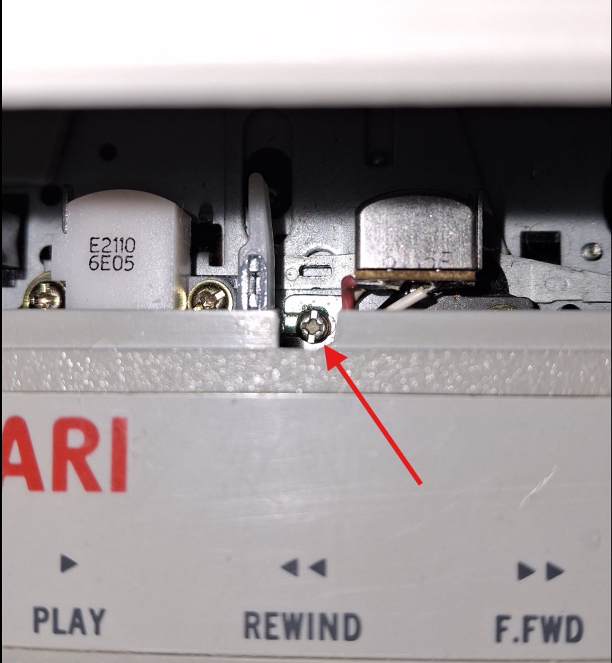

Ich habe ein CX-12 Laufwerk, das optisch noch in sehr schönem Zustand ist.
Prinzipiell schein es auch elektrisch und mechanisch noch in Ordnung zu sein:
Band läuft gleichmäßig ohne zu leiern.
Ich konnte auch ein kleines BASIC Programm erfolgreich mit CSAVE speichern und mit CLOAD wieder laden.
Vorbespielte Bänder beginnen auch zu laden, Hört sich auch prinzipiell gut an, irgendwann bricht dann der Ladevorgang aber ab.
Ich vermute, dass der Lesekopf nachjustiert werden muss.
Kann mir da jemand weiterhelfen?
Ich vermute ja, das macht man mit dieser kleinen Schraube hier: Aber wie muss ich genau dazu vorgehen?
Geht das ohne eine speziell Einmess-Kasette?

man kann im simpelsten Fall einfach nach "Gehör" gehen...
Lade ein Programm und drehe die Schraube dabei langsam nach links bzw. nach rechts....
Eigentlich müsstest du zwei Töne parallel hören, einmal den Ladeton vom ATARI selbst und dann den "Original Audio-Ton" vom Band.
Umso klarer und deutlicher der wird um so besser hast du die Spur eingestellt.
Alternativ ggf. auch mit einer gekauften, kommerziellen (nicht selbst aufgenommenen!) Audiocassette (Musik oder Hörbuch) testen.
Ach, kleiner Nachtrag:
Ja! Das geht natürlich NICHT im "geschlossenen" Zustand , ich weiß
Darum haben damals auch viele sich ein Loch in den Deckel gebohrt dafür.
Aber musst du mal schauen, entweder einfach mal eine viertel Drehung nach links (oder rechts), Deckel zu und prüfen ob es besser wird,
oder:
XC12 auseinandernehmen, den Deckel entfernen und die Cassette "offen" einlegen.

Ja , das ist korrekt.Olix hat geschrieben: ↑14.09.2024 17:07.
oder:

Ach und - falls nicht schon gemacht - natürlich mal den Tonkopf auf Verschmutzungen prüfen!
Ggf. mal mit einem Watte-/Ohrstäbchen und etwas Isopropanol reinigen.
Bewirkt (manchmal) Wunder

Danke für die Tipps.
Werde ich direkt ausprobieren.
Und als Kind der 80er, der mit Tape-Decks noch für seine Angebetete Mix-Tapes bespielt hat, war natürlich das Erste aus meinem 2l Vorrat Isopropanol 99,9% einen einzelnen Tropfen mit einem Wattestäbchenb zu entnehmen und damit den Kopf zu reinigen
Damals musste man für ein kleines Fläschchen des edlen Tropfens noch in die Apotheke gehen ... heute einfach in Literflaschen bei Amazon bestellen

Justieren hat geklappt. War aber echt sehr mühesam, aber jetzt geht's wieder
