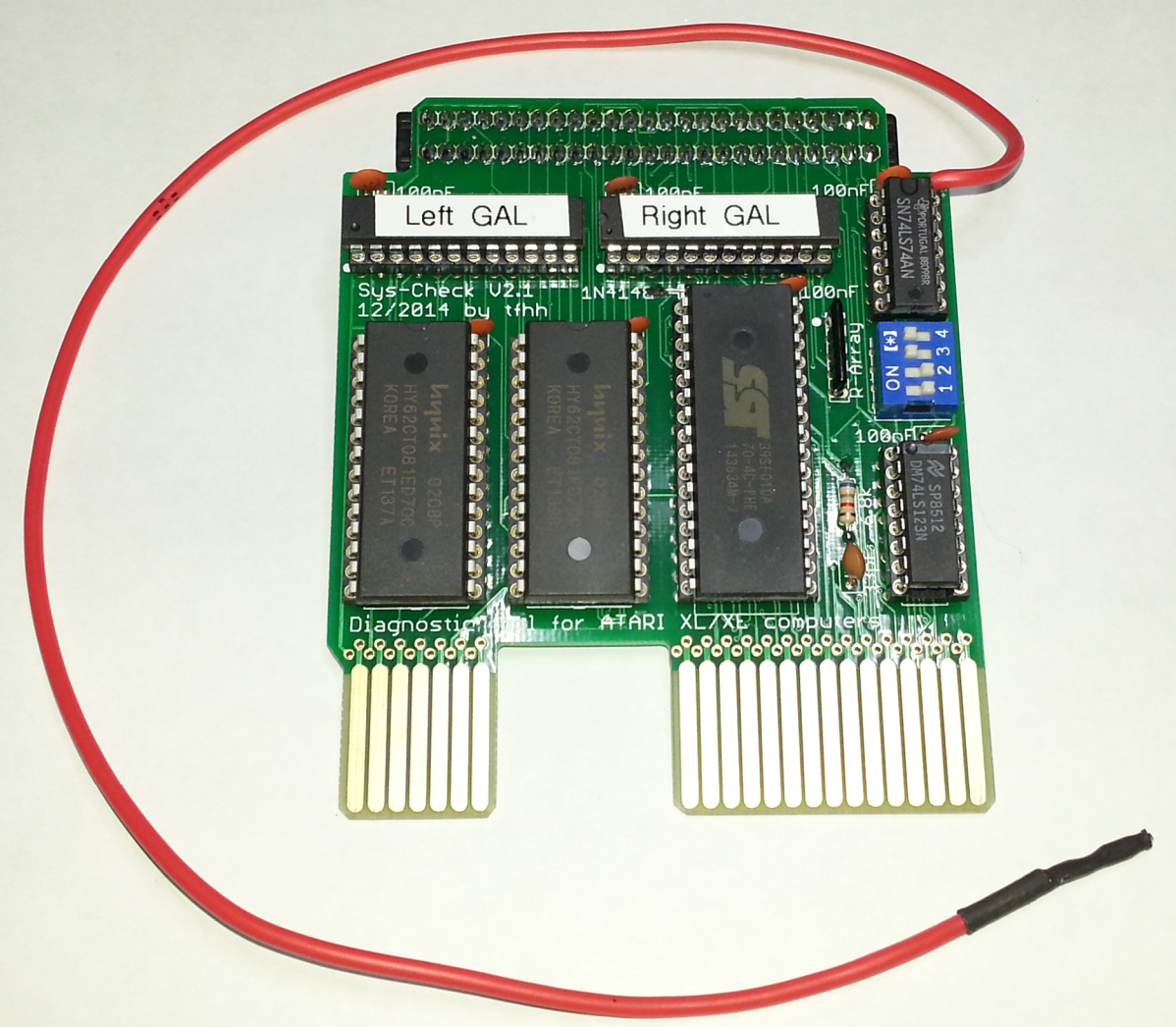

... so, bin jetzt zu Hause und habe nachgeschaut:
Ich habe ein SysCheck 2.1 Modul ohne RAM-Erweiterung.
... also die Version mit einem Dip-Schalterblock mit 4 Schaltern, und darauf läuft die Softwareversion 1.4
Ich hatte auch mal ne noch ältere Version 2.0 - die hatte nur einen Block mit 2 Schaltern:
Ich glaube das war die Version aus dem ABBUC Hardware Wettbewerb. Und die hatte, jetzt wo ich darüber nachdenke, keinen OS-Umschalter.
Ich meine die hatte Softwareversion 1.2 - kann ich aber leider nicht mehr nachprüfen, da ich das Modul nicht mehr besitze.

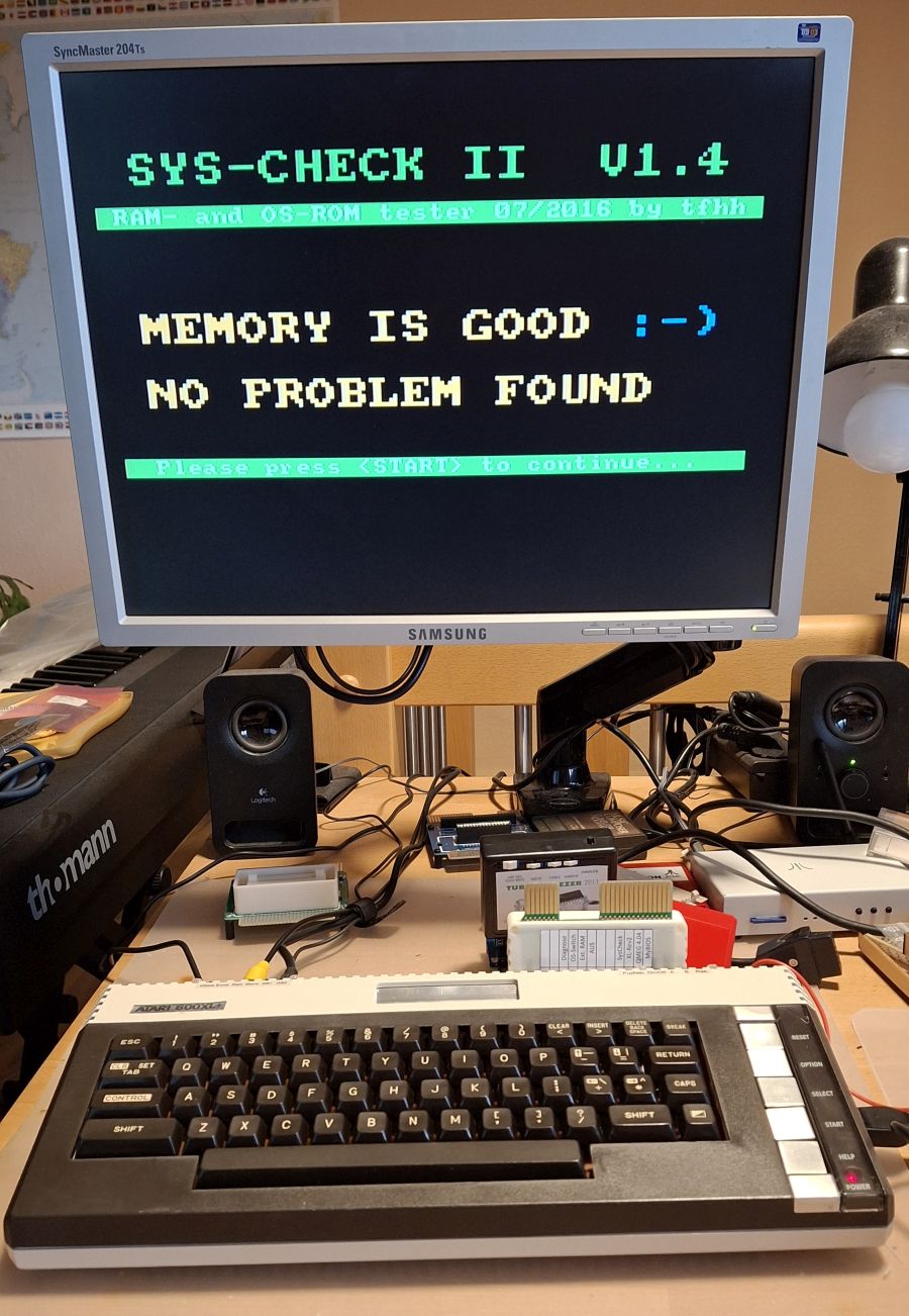

Ich habe in meinem Archiv noch ein neueres ZIP-Paket gefunden:
Sys-Check_V2_2_20210723.zip
(1.31 MiB) 151-mal heruntergeladen
LiesMich.txt
(1.84 KiB) 150-mal heruntergeladen
Enthält auch die Firmware-Version 1.4 aber mit aktualisiertem Handbuch.
Die Firmware gilt für die Hardwareversion 2.1 und 2.2
Für weitere Fragen am besten direkt tf_hh ansprechen.
