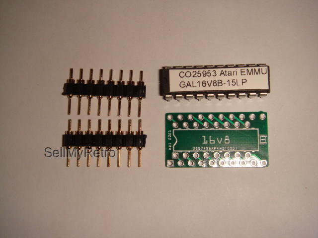

Die polnischen "Kopien" so wir du sie nennst ;), tun es auch ;) !
Das sind halt die "selbstgebrannten" GAL-Versionen im 20Pin-Gehäuse.
Die kannst du ohne zögern nehmen...
Sowas hier .z.B.

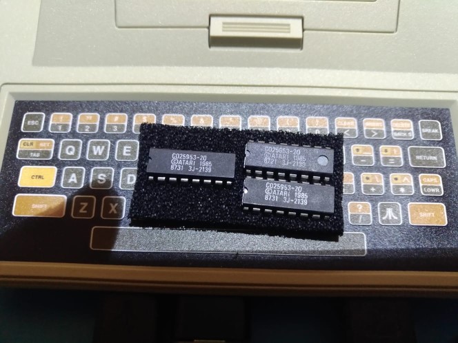

Ich selbst habe die originalen 16Pin-Versionen (derzeit noch 3 Stück im Bestand)
C025953 Bestand andy (664 x 498).jpg (82.68 KiB) 22334 mal betrachtet

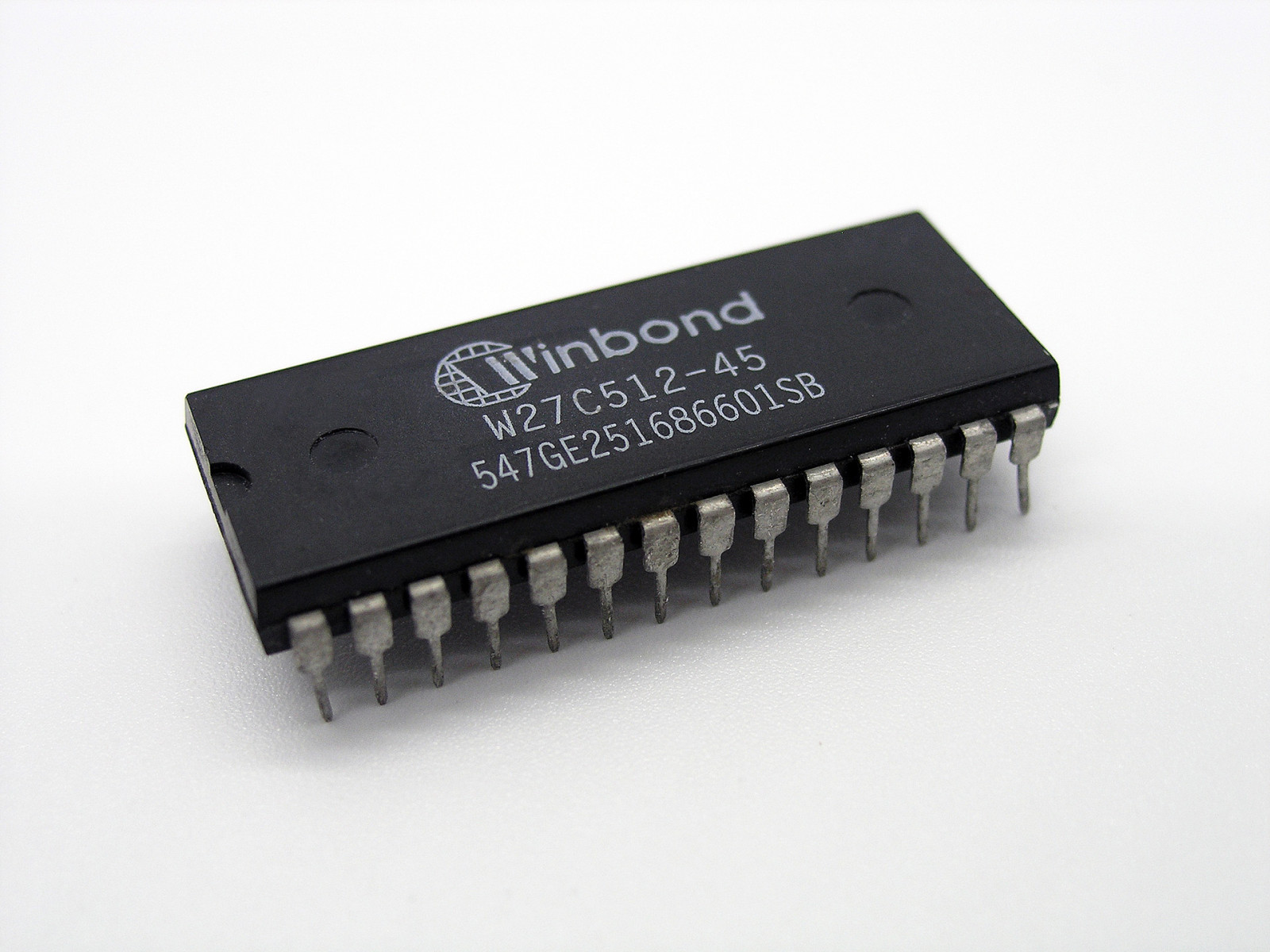

@ROM´s/EPROM´s:
Das OS ROM ist auf einem 27128 (16kx8Bit) und das BASIC ROM ist auf einem 2764 (8kx8Bit).
Liebelein01
Beiträge: 41
Registriert: 28.10.2024 10:12
Has thanked: 10 times
Been thanked: 36 times
Re: Aus 800XE einen 130XE machen?
Beitrag von Liebelein01 »
Ich finde Eeproms mit 200ns andere mit 250ns…
Ist das wichtig oder reicht es, dass es 27128 und 2764 sind?
Beiträge: 4655
Has thanked: 1228 times
Been thanked: 2042 times
@Zugriffszeit: Ja, reicht.
Ansonsten machts ggf. auch Sinn, einen größeren EPROM(256/512) nehmen,
dann kann man 2 (bzw. 4) verschiedene OS´e reinpacken und umschalten.
Ist oft nützlich..
Ggf. mal Olix fragen, evtl. brennt er dir ja ein OS, er hat auch alles da und kennt sich auch damit top aus :).

10.11.2024 21:10
@ROM´s/EPROM´s:
Das OS-ROM kann man problemlos durch ein EPROM ersetzen, aber ACHTUNG:
Das BASIC ROM kann nicht einfach durch ein 2764 EPROM ersetzt werden. Das passt nicht, schon wegen der Anzahl der Pins ;)
Es gibt dafür aber Adapter-Platinen.
Übrigens geht neben den 27128 auch die "CMOS" Varianten also 27C128. Auch kann man Problemlos die 256er und 512er Variante nehmen. Wer nicht genau weiß, an welche Stelle bei den größeren die OS-Datei gespeichert werden soll, beschreibt einfach das OS dann 2x (beim ..256) oder 4x (beim ...512) hintereinander ab.
Code: Alles auswählen
$00000-$03FFF - OS 1
$04000-$07FFF - OS 2
$08000-$0BFFF - OS 3
$0C000-$0FFFF - OS 4*
Wird ein 27512 EPROM ohne Umschalter verwendet, dann wird das OS4 geladen
Und wer das EPROM öfters neu beschreibt und keine Lust hat diese immer mit einem UV-Löschgerät zu löschen kann auch EEPROMS einsetzen, z.B. Winbond W27C512
