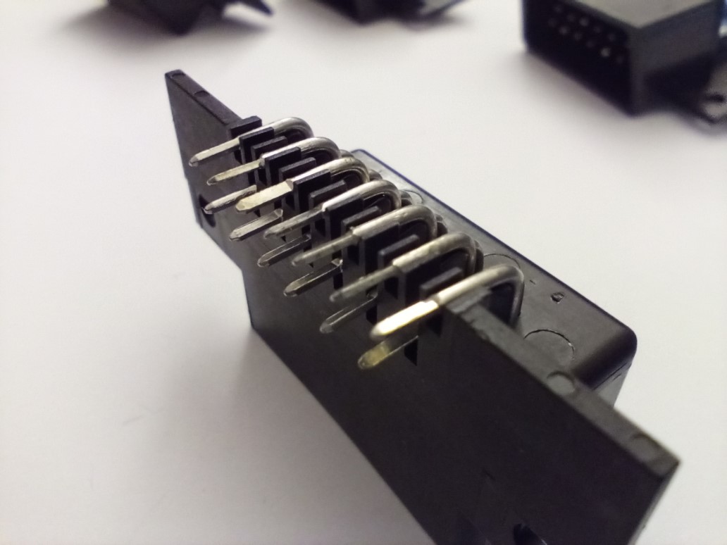

Die von Sikor ist ein wenig zu hoch und man kann gut erkennen, dass der Boden bei der Sikor-Buchse erheblich dicker ist, als wie von Molex.
Auch die PINs sehen ein wenig anders aus. Mehr wie bei ATARI halt.

Mist, die Molex-Buchsen sind auf der 1. Seite... deshalb hier ein direkter Vergleich:
Die von Molex sehen besser aus... finde ich :)

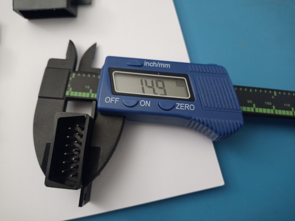

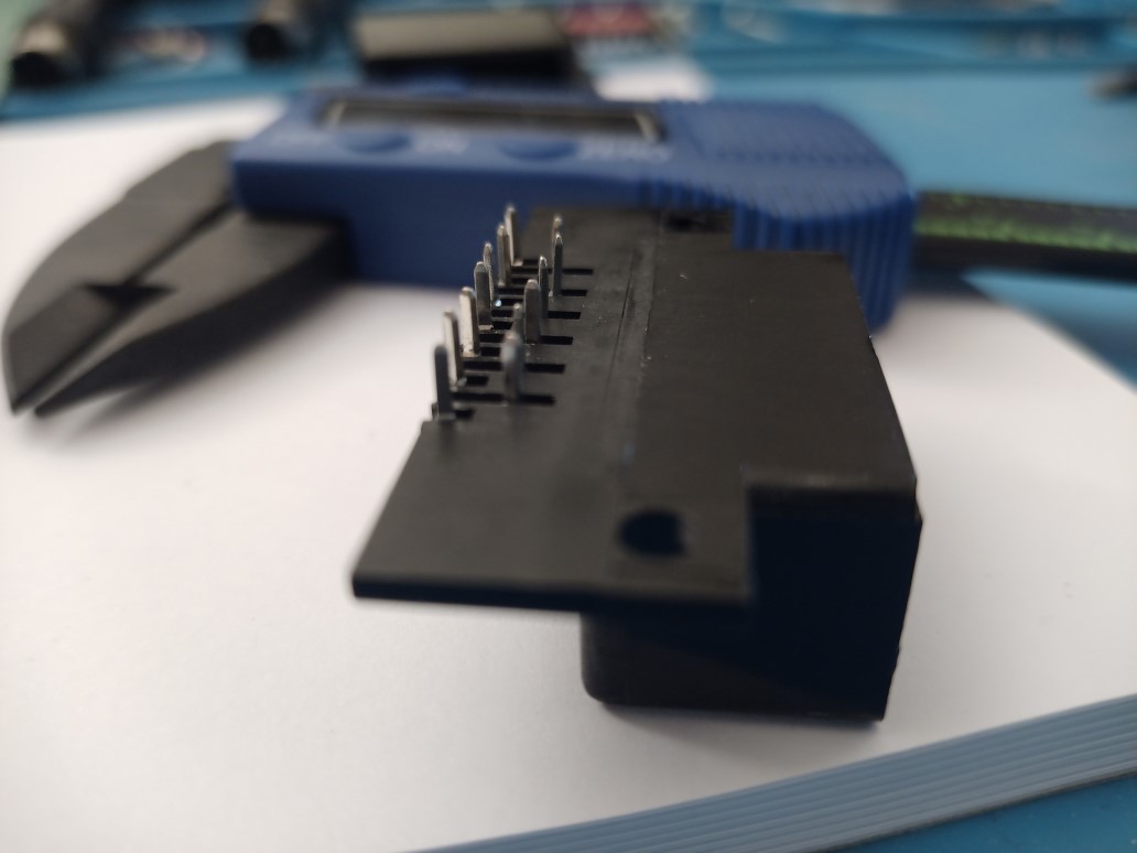

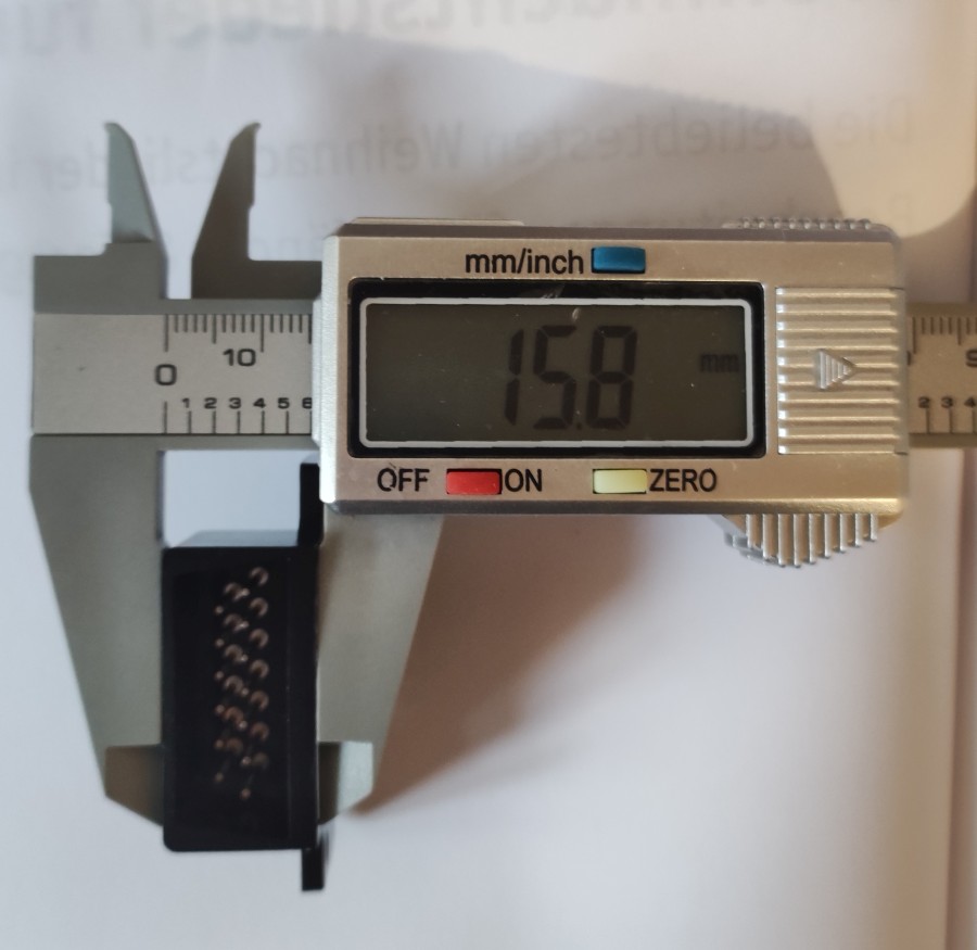

Also prinzipiell waren die Sikorbuchsen schon brauchbar:
+ kein Hobby-3D Druck sondern ordentliches Kunststoffgehäuse
+ gute Qualität der Kontakte
Kleine Wehrmutstropfen waren:
- Gehäuse etwas zu hoch
- Kontaktstifte müssen erst zurechtgebogen werden, dass sie passen
Die Dicke einer Original SIO-Buchse habe ich mal an der vorderen Kante mit 14,8 - 15,0 mm gemessen.
Die Sikorbuchse ist ca. 1mm höher, das macht dann bei manchen Gehäusen schon Probleme und man muss abfeilen.
Wenn diese beiden Punkte bei dieser Buchse besser sind, dann wäre sie perfekt ;)
Atari-Buchse
Atari-Buchse
Sikor-Buchse
Sikor-Buchse
Pin-Abstand
Pin-Abstand
So,
die ersten 4 SIO-Buchsen sind heute angekommen.
Die guten Nachrichten gleich vorneweg :):
Die Maße sind laut Olix´s "original ATARI Fotos" augenscheinlich identisch mit den heute gelieferten (MOLEX-)Teilen 8-) .
Die Stifte sind auch im rechten Winkel gebogen und die Stiftenden sind angespitzt, anbei ein paar Bilder:
Olix, was meinst du?
Ich packe dir heute noch zwei davon in die Post und du gibst dann das finale "Go", wenn sie auch "Olix approved" sind?
Oder soll ich die Großbestellung jetzt nochmal verifizieren und starten?

Also das sieht sehr gut aus.
Wenn es dann noch reicht, vor deinem Urlaub, würde ich die noch testen, aber falls das zu knapp wird ... dann lieber gleich bestellen.
