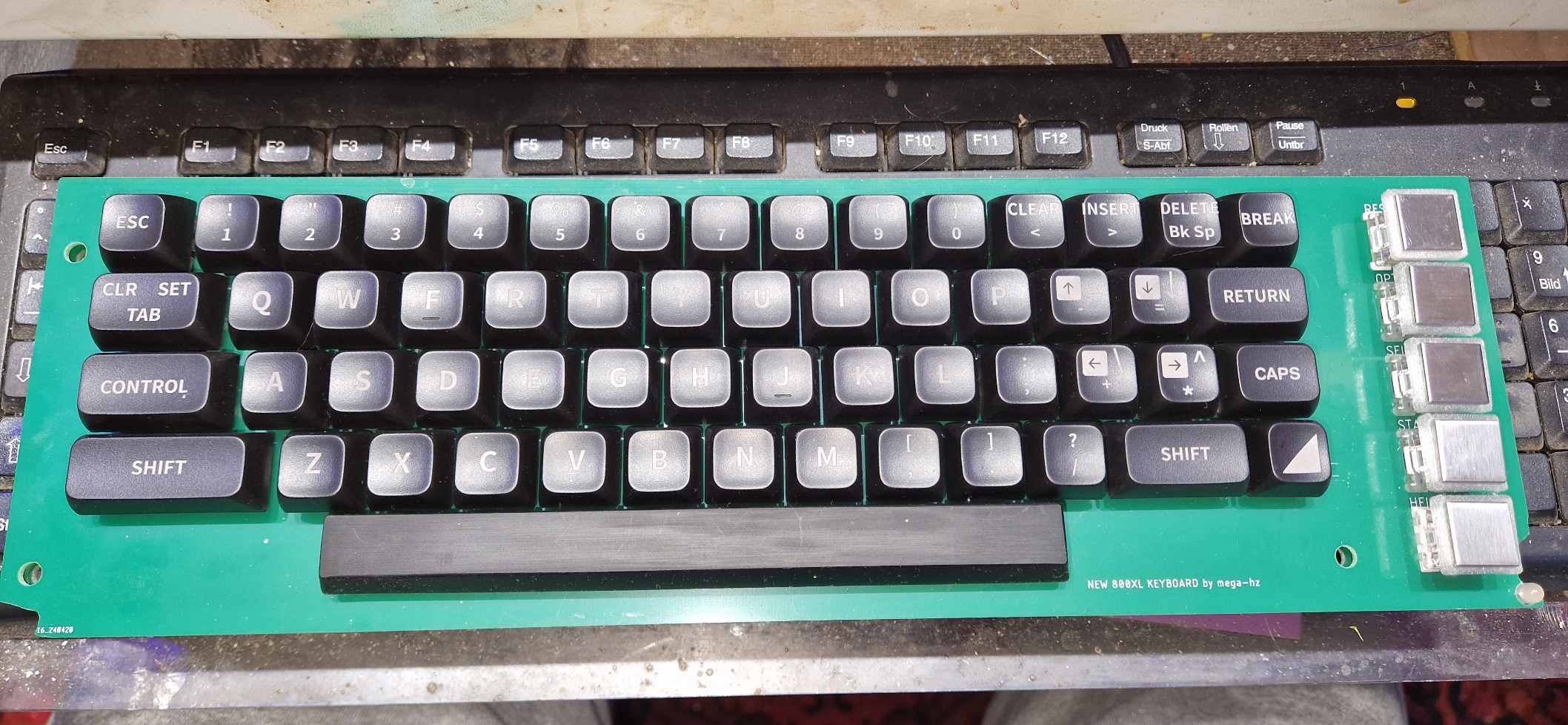

Gute neue Nachrichten!
Dank Janko`s Link zu einem Tastenkappen-Hersteller konnte ich die XL Tasten anpassen und bestellen.
Sind heute angekommen und ich muss sagen: Wow!
Sehen richtig gut aus!
Obwohl die Tasten Symbole transparent sind, sind die - im Gegensatz zu meiner PC Tastatur -
auch ohne Hintergrundbeleuchtung sehr gut lesbar!
Die Space Taste hingegen gibt es nirgendwo in der Länge.
Die ist wie schon weiter oben erwähnt von JLC3DP.
Hier ein Bild mit den Tastenkappen auf der PT1 Platine:
Die Consol Tasten werden, wenn alles passt und soweit fertig ist, der Höhe entsprechend aus voll-Alu gefräst.
Dann sollte alles wie original aussehen.
Einziger Knackpunkt:
Der Tastenkappen-Satz kostet inkl. Steuer/Zoll/Porto stolze 108€ !
Also das Projekt ist vom Preis her... deutsche Wertarbeit.

Tja, nun liegt der Prototyp mit den neuen Tastenkappen ein paar Stunden hier und ich muss immer wieder draufschauen...
Gefällt mir immer mehr!
Das einzige was ich am überlegen bin, die grüne Platine macht sich später vielleicht nicht so gut.
Ich denke wegen der Hintergrundbeleuchtung wäre es besser,
wenn die Hauptplatine weiss und die Abdeckplatine schwarz werden würden.
Dann könnte evt. auch die dunkle Abdeckplatte beim 600XL+ entfallen.
Warum hat Atari sich damals nur für dunkel-braun anstatt schwarz entschieden?
Dies kann wohl nur derjenige beantworten, der damals auch die Entscheidungen getroffen hat.
Schwarzes Kunstoff herstellen war damals ja bereits kein Problem, also wo lag der Grund?
Ich könnte mir vorstellen, das es wie bei "dreckigen" Weiss ist, auf reinem Weiss sieht mal Schmutzspuren eher als auf Cremeweiss.
Vielleicht war das der Grund, daß anstatt schwarze Tasten dunkelbraune gemacht wurden?
Curt Vendel (+) hatte ich damals mal gefragt, der wusste es aber nicht.
Joe Decure habe ich auch gefragt, aber ebenso.
Auf reinem Schwarz sieht man Verunreinigungen auch eher als auf braun.
Oder haben die auch alle geraucht und nach dem Motto, wird vergilben, lieber einen anderen Farbton gewählt? :-)
Ich mag das Schwarz lieber als das originale braun.
Wie ist Eure Meinung diesbezüglich?

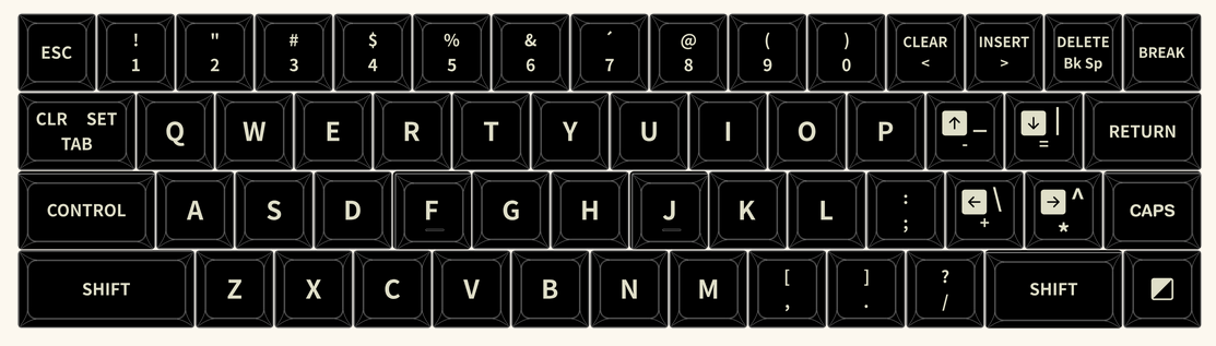

bei INSERT, DELETE Bk Sp und BREAK sollte ein schmalerer Font (Narrow) verwendet werden, sonst sieht das sehr gequetscht aus bzw geht über die Kanten.
Ja, da haben wir schon nachgearbeitet. Sollte jetzt besser passen ;)

Grün sieht irgendwie wie "Rohplatine" aus. Das sieht amateurhaft aus in meinen Augen. Aber schwarz, hinter schwarzen Tasten ... sieht man kaum.

Die angepasste Version sieht nun so aus:
Screenshot (216).png (127.48 KiB) 30528 mal betrachtet
CLEAR, INSERT,DELETE und BREAK passen jetzt besser.
Ausserdem ist das invers Symbol nun auch mit Rahmen.
Danke Janko fürs anpassen!

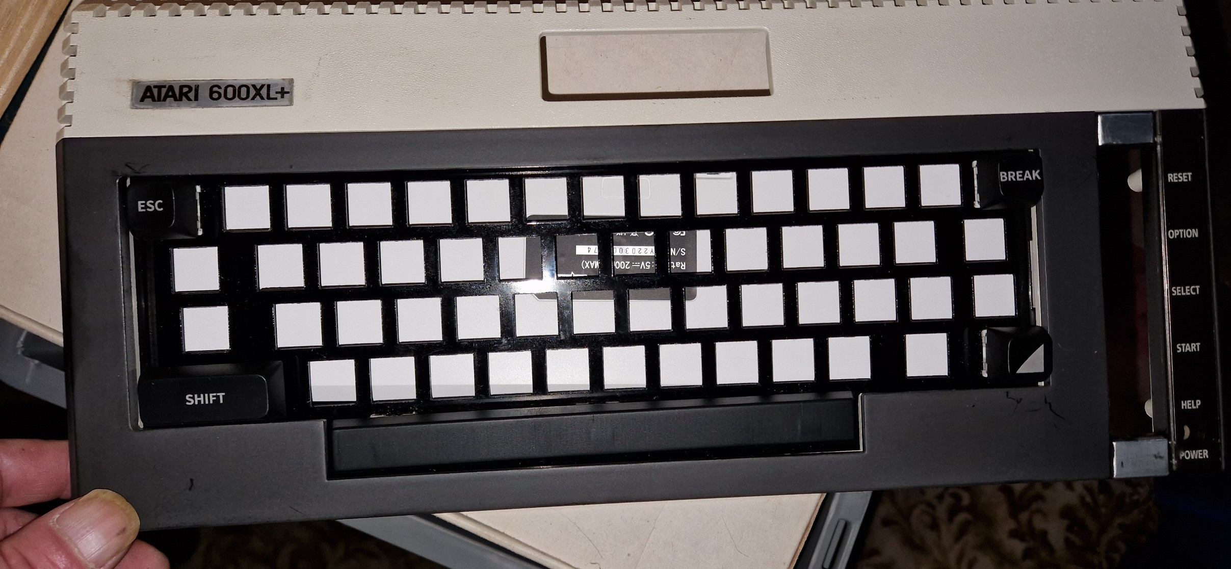

So, ich habe heute am Layout etwas nachgebessert und mal die Abdeckplatine schwarz lackiert:
Sieht viel viel besser aus als ne grüne, oder?
Also wird die Abdeckplatine mit schwarzem Lötstoplack und die Tastaturplatine mit weissen Lötstoplack bestellt.
Weiss, damit das Licht der LEDs besser reflektieren kann.
Gleich mal testen, ob der Laser es schafft, eine schwarze Acrylplatte zu schneiden....

So, heute morgen in der Werksatt alle Fenster und Tür auf und Laser angeschmissen.
Nach 5 Durchgängen war dann alles geschnitten, ca. 1Std insgesamt.
Die Abdeckplatte mit den korregierten Positionen für die Befestigungsbolzen passen nun!
Zur Probe noch ein paar Taster eingeklickt und in den Deckel gelegt:
Sieht doch schon sehr gut aus, oder?
Diese Platte ist allerdings nur 1mm stark, für die Serie muss die natürlich stabiler sein.
Aber man ist jetzt schon auf dem richtigen Weg!

Ich will mal hier den Status der Tastatur etwas entschlüsseln:
(0) Hauptplatine: korregiert. Noch nicht bestellt.
(x) Abdeckplatte: Nicht mehr als Platine sondern gelaserte Stahlplatte wegen der Stabilität. 1x Muster ist bestellt.
(1) braune/rote MX Taster: ständig verfügbar bei Aliexpress
(1) Arduino Nano Code: funktionierende Grundversion mit SIO Kommandos fertig. (danke auch an pancio)
(0) Consol-Tastenkappen: werden ganz zum Schluss aus Alu gefräst.
(1) ATARI-Tastenkappensatz in schwarz: fertig zum bestellen. Prototyp passt bereits bis auf ein paar Schriftbreiten.
Spenden: bislang sind 135€ eingegangen! Die Spender werden am Ende etwas davon profitieren! Vielen Dank bisher!!!
Die Spenden haben zum Weitermachen angespornt!
Ich danke schonmal allen, die diesem Projekt beigestanden haben, Tips zu geben.
Es wird am Ende, wenn alles fix & fertig ist, keinerlei "Zuschuss" für mich geben!
Ich werde die reinen Kosten nur weitergeben!
Ich möchte mit diesem Projekt kein Geld verdienen, sondern dafür sorgen, daß die alten ATARIs ihre Schwachpunkte verlieren und laaaaange weiterleben können!
Hätte Atari bereits damals erkannt, das die 600XL Cherry Tastaturn besser sind anstatt billige Folientastaturen zu verwenden,
würde es diesen Thread nicht geben.
Das Projekt macht echt Spass, auch wenn ich mich in dem Umfang anfangs getäuscht hatte!
