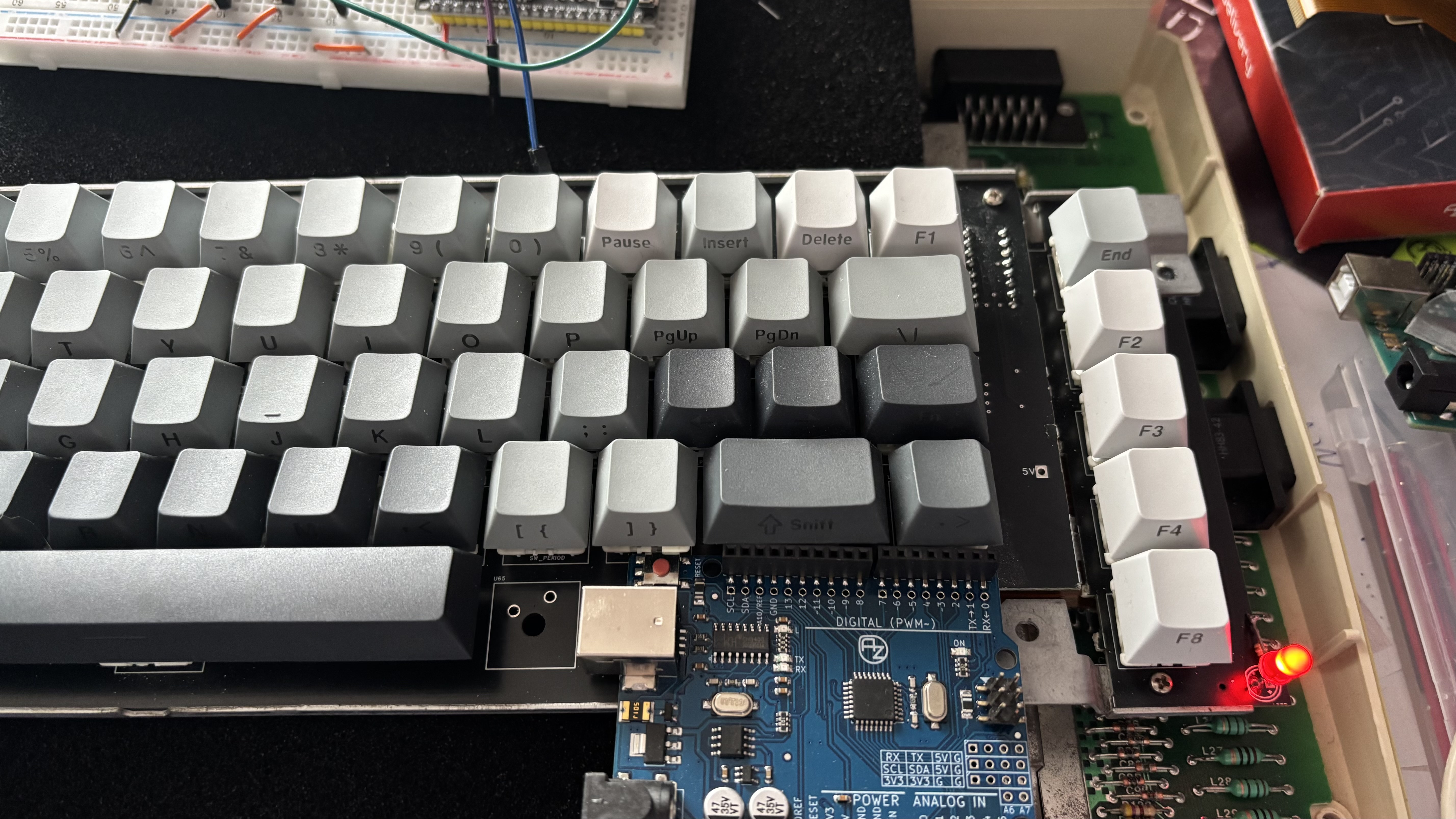

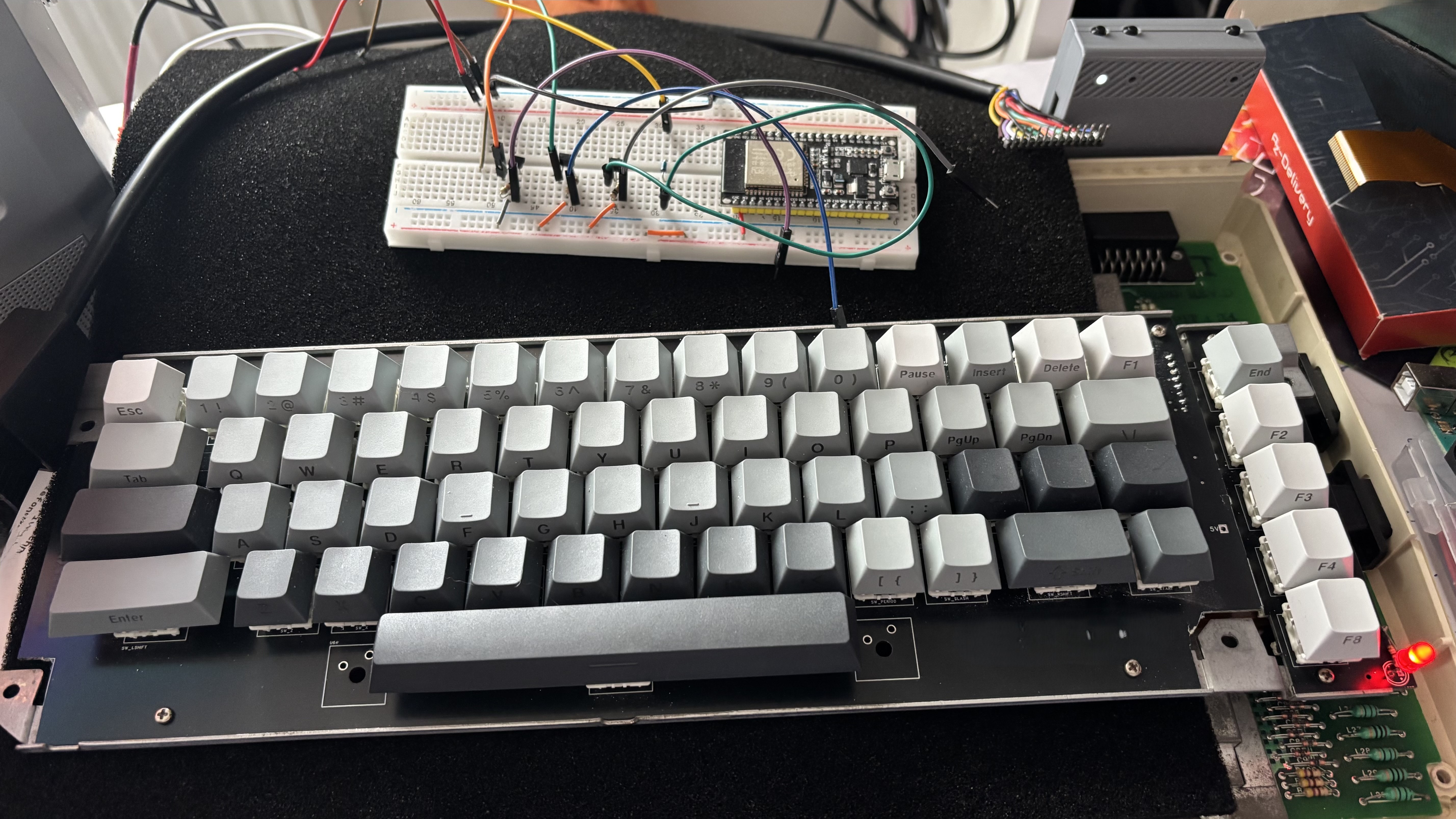

Hallo zusammen,
vor ca. einen 3/4 Jahr hatte ich mir überlegt, eine neue Tastatur für den Atari 800XL zu bauen.
Hauptkriterium war, dass die Kosten so gering wie möglich gehalten werden sollen und es sollten schon Cherry MX Taster sein.
Auf bunte blinki LED's oder extra Aufnahmerahmen wollte ich verzichten.
Die neue Tastaturplatine sollte sich einfach in den vorhandenen Rahmen einschrauben lassen und fertig.
Anbei mal ein paar Bilder vom Prototyp.
Was mir noch fehlt, sind Tasten die dem original sehr ähnlich kommen.
Da bin ich bereits mit einem chinesischen Hersteller in Kontakt und hoffe, dass die sich auf Kleinstserien einlassen.
Mal abwarten.

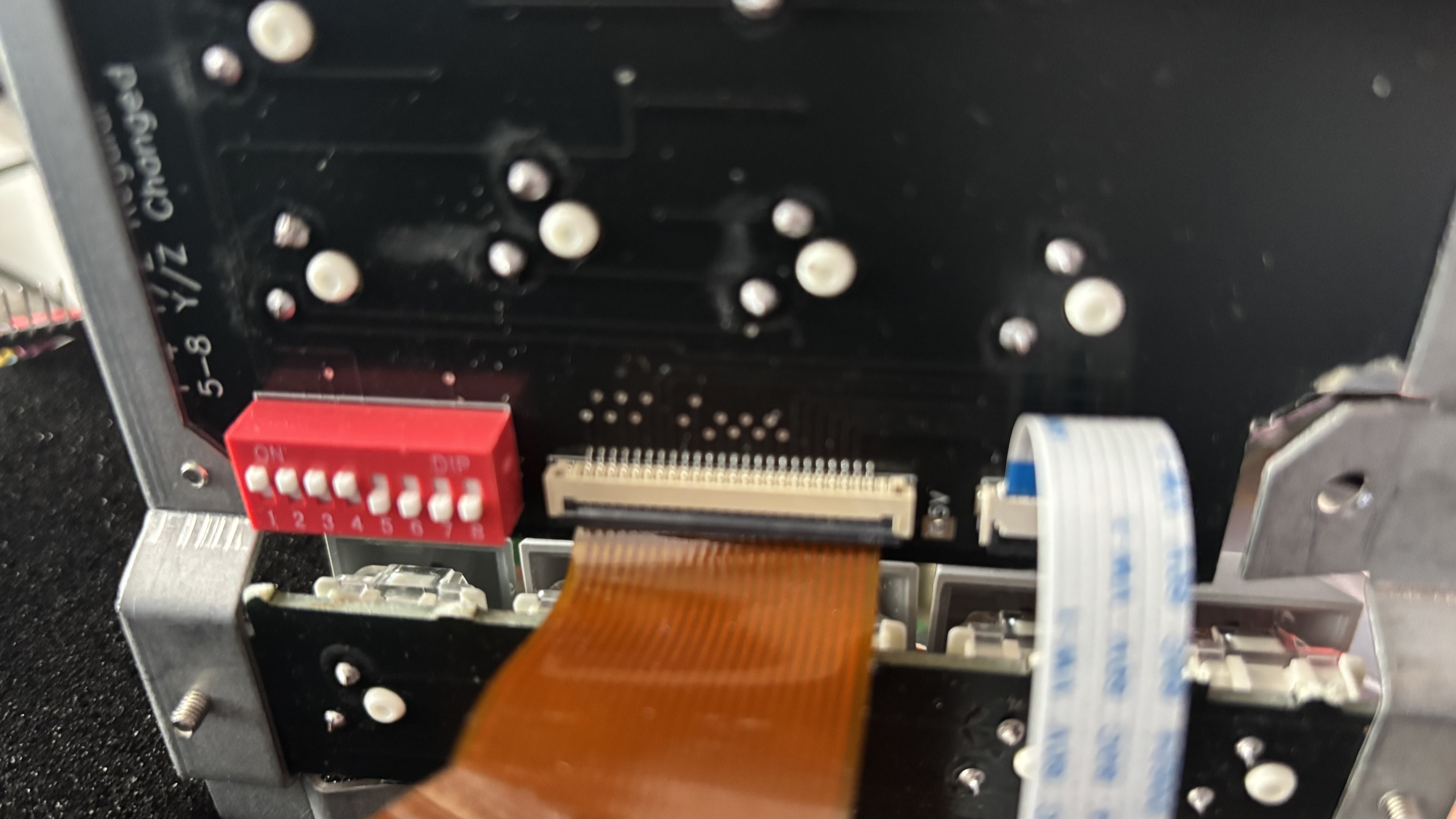

Auf einem Bild ist eine DIP Leiste zu sehen. Das war mal ein geplanter Z/Y Umschalter. Ist aber aktuell wieder entfernt.
Der Arduino oder ESP32 gehören nicht zum Projekt. Die lagen gerade da und ein neues Foto wollte ich dann nicht machen :)
Mal von oben!
Mal von oben!
Linke Seite
Linke Seite
Rechte Seite
Rechte Seite

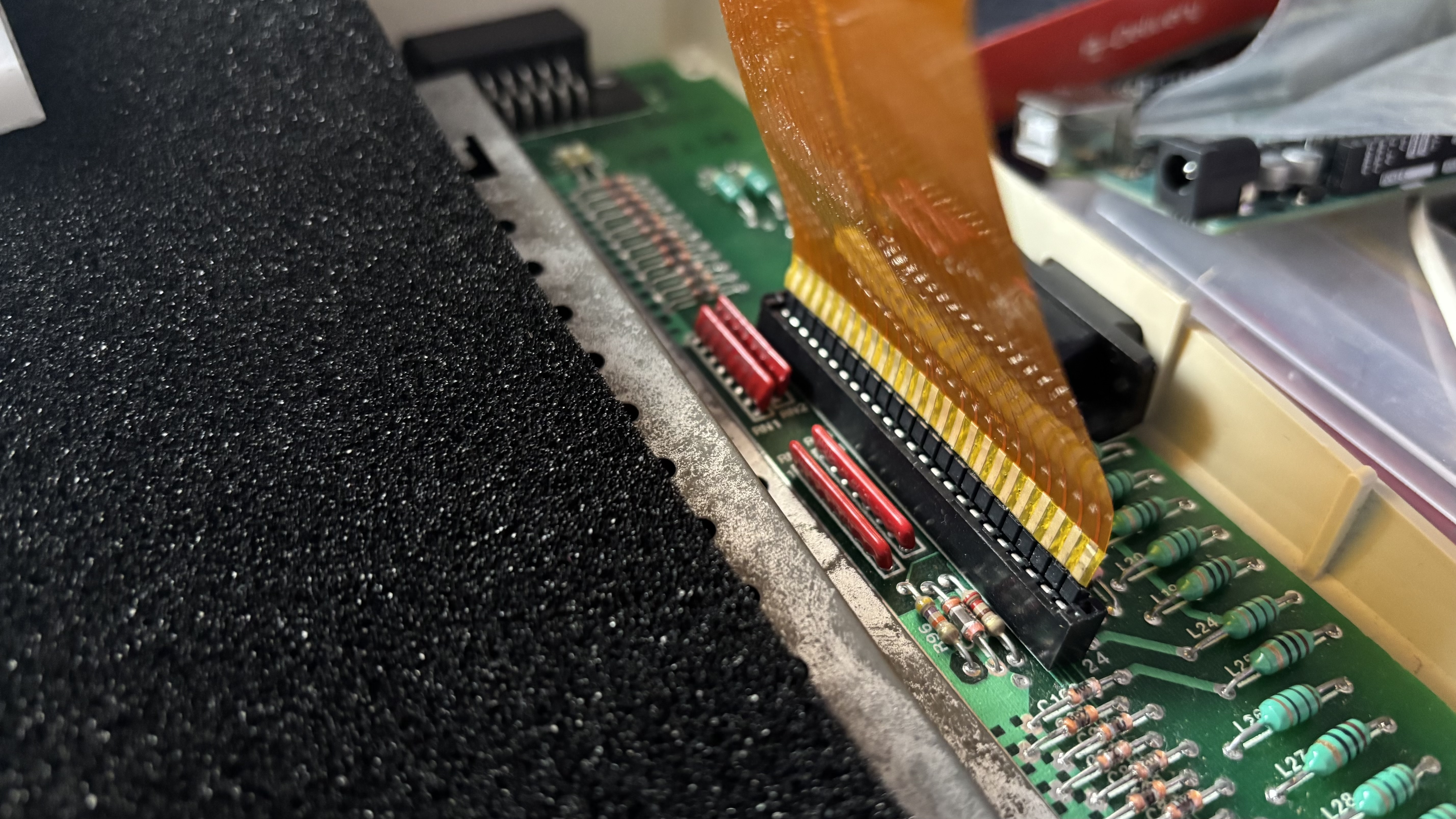

Stecker auf der Platine
FPC Verbinder
FPC Verbinder

Tolle Sache! Sieht gut aus.
Dann haben wir ja jetzt schon zwei weitere Tastaturentwicklingen in Arbeit.
Bin gespannt in welcher Preisregion deine Entwicklung landen wird.

Sehr schön finde ich auch, daß das Tastaturkabel aus der Tastatur ausgesteckt und somit in einem eventuellen Defektfall ausgetauscht werden kann.
Aber wieso sind da 2 Kabel an der Tastatur?

Wenn ich es richtig sehe, geht das zweite Kabel zu den Sondertasten, da die auf einer separaten Platine sind.
