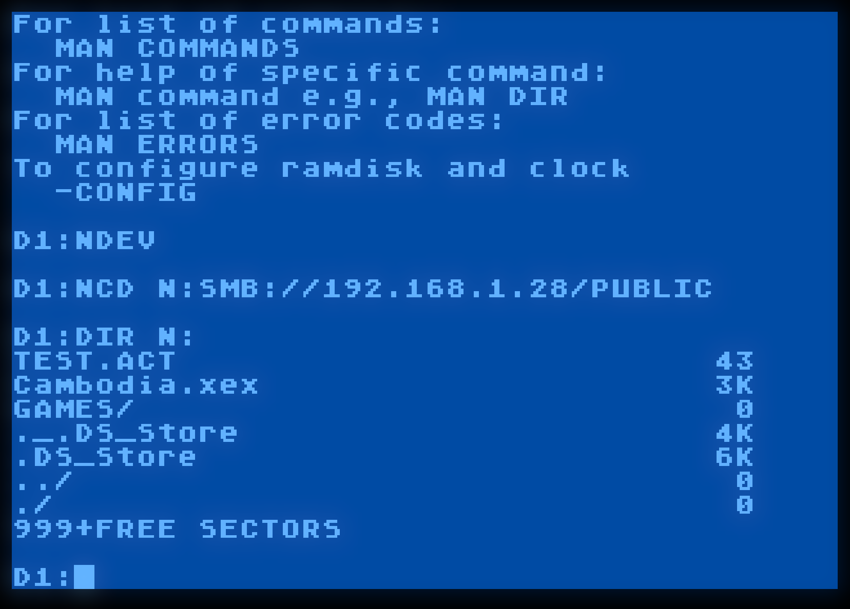

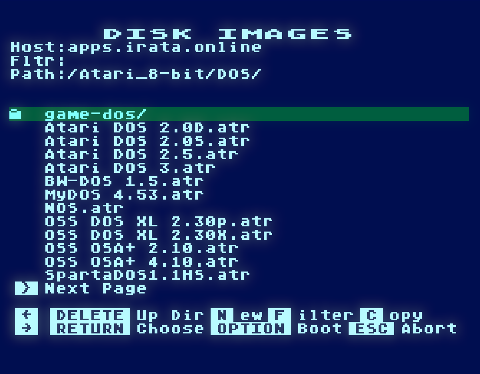

Kurze Antwort: Es existiert bereits. NDEV.COM ist in der Version von BW-DOS enthalten, die Sie von FujiNet (auf apps.irata.online) laden können, und lädt einen N: Handler in jedes DOS. In der Tat haben alle DOS in dem von mir erwähnten Ordner diesen Handler bereits vorinstalliert.
Sobald es geladen ist, stellt es das N:-Gerät zur Verfügung, und Sie können es verwenden.
