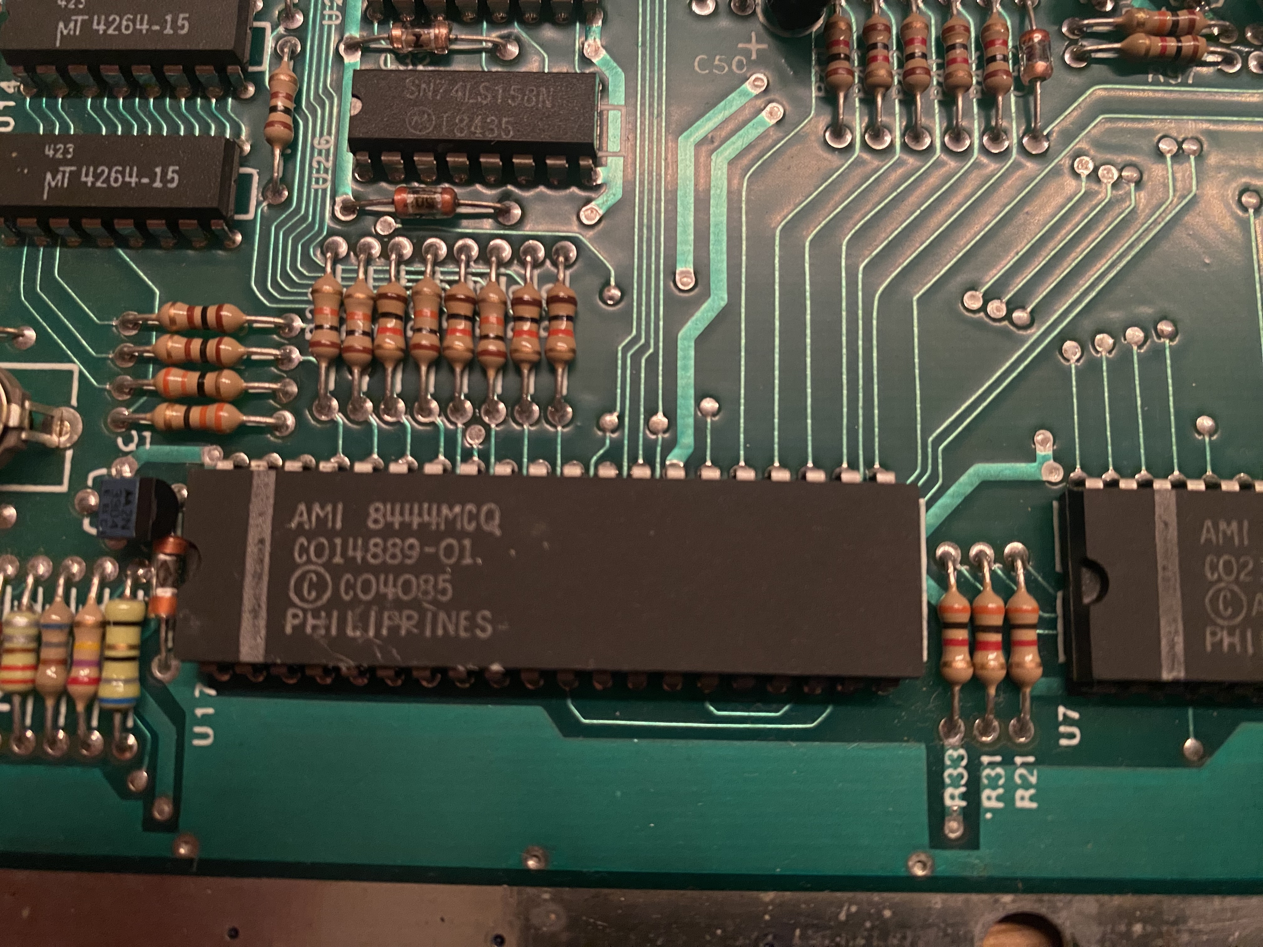

Ich habe kürzlich einen A800 XL aus GB erstanden, der gestern endlich kam.
Ser.No. 72RHA AT8486181
Läßt sich an der Nummer erkennen, ob das ein PAl oder NTSC Gerät ist??

Schau mal hier: -> 800 XL - Serial Numbers - Secam/PAL/NTSC
Im Notfall mal anschliessen und gucken, ob der Monitor auf 60Hz springt, oder mal mit Sysinfo testen (oder einfach mal aufschrauben und auf die ANTIC / GTIA Nummer gucken

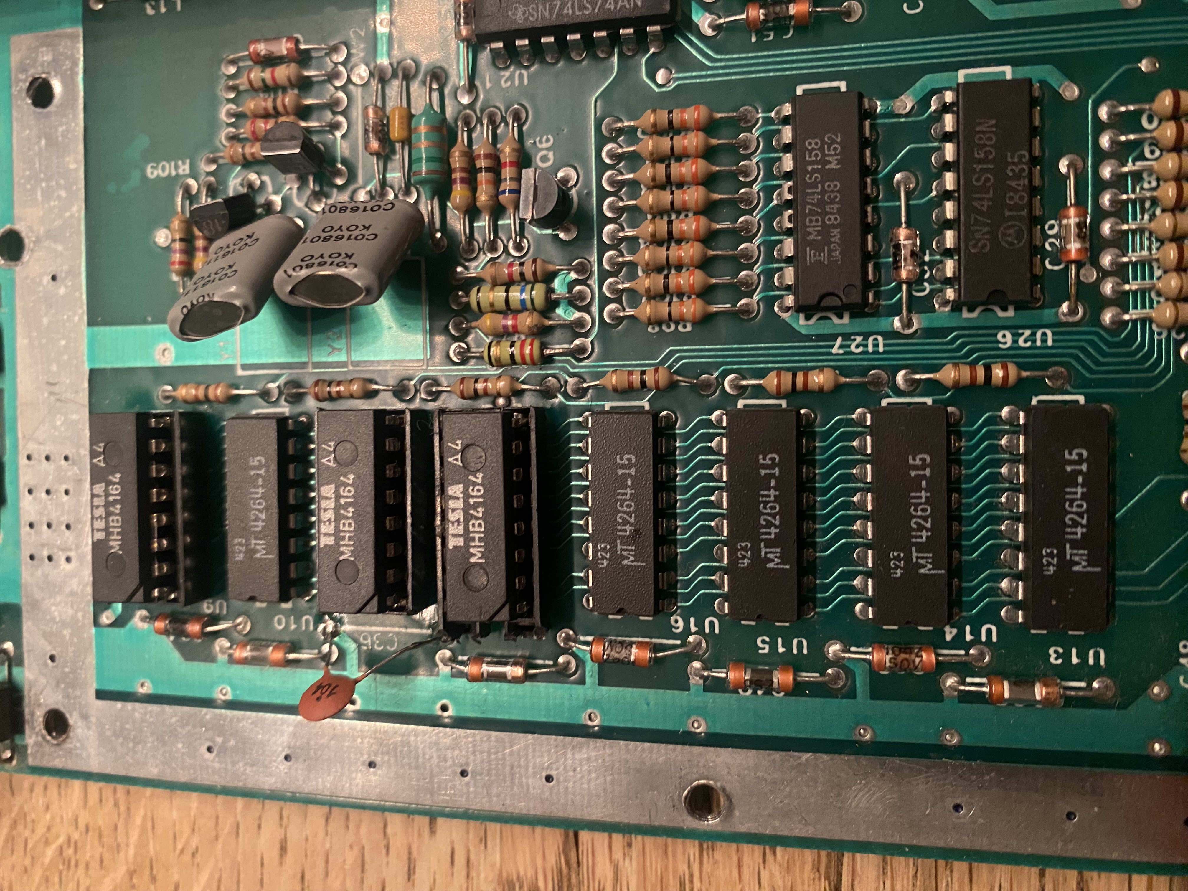

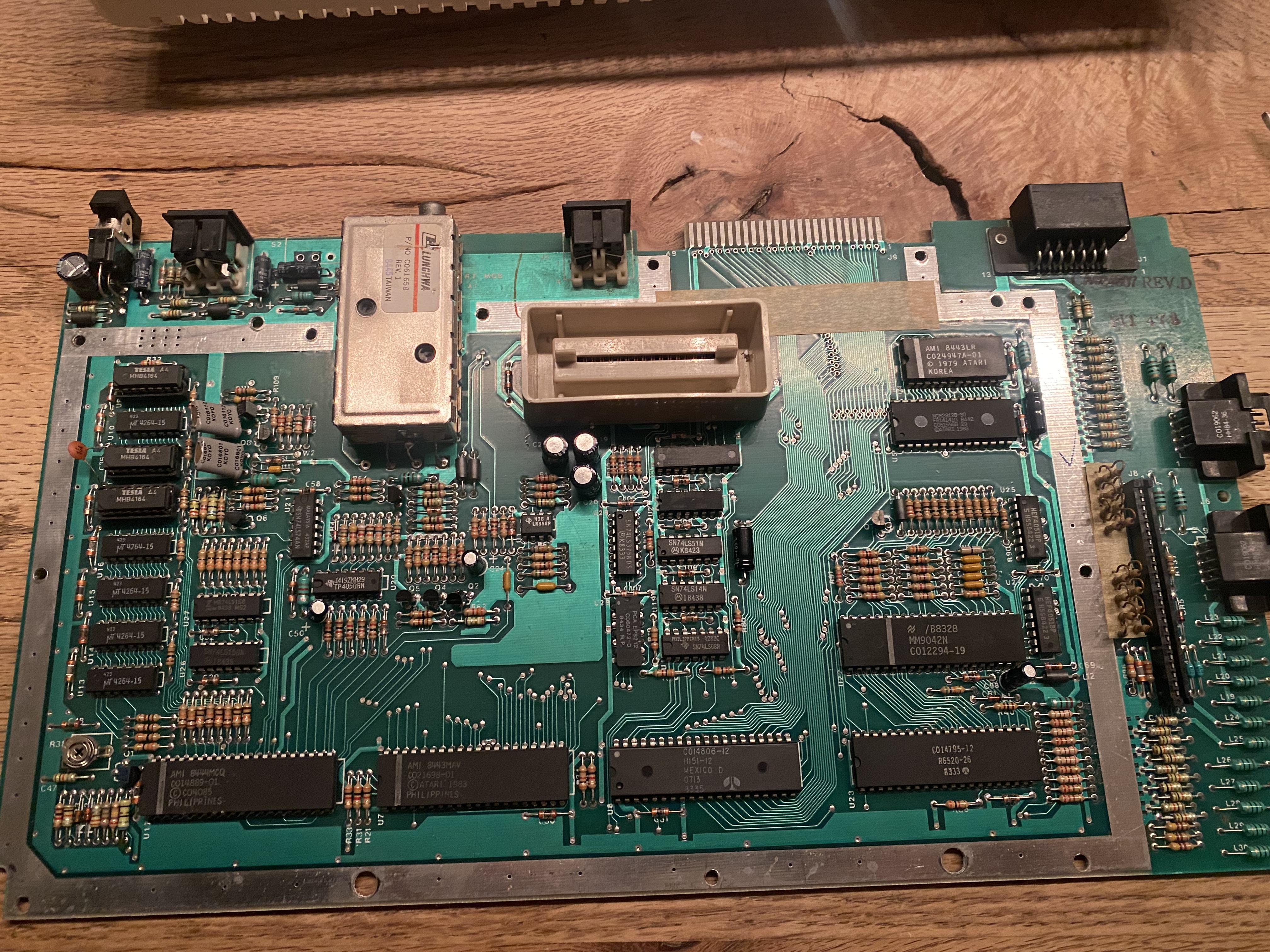

Re: Atari 800xl
Der "Neue":
... die inneren Werte ...
... ein PAL ...
... die Speicher...
und jetzt wieder zusammenbauen...
... ein PAL ...
... die Speicher...

Re: Atari 800xl
Sieht doch gut aus ! Schönes Schätzchen
Ahh und cool
: die leidigen, ständig defekten mT-DRAM´s durch gute tschechische TESLA DRAM´s ersetzt
So muss dass sein
Ahh und cool
So muss dass sein

Hallo Peter
Laut Best Electronics Katalog ist der CO14889 ein PAL GTIA.
Hallo Peter

Re: Atari 800xl
Hallo André
Gut das Du schreibst das die Tesla RAMS aus Tschechien kommen. Sonst hätte man die noch ersetzen müssen. Wer will schon SwastiRAMs.
Hallo André
