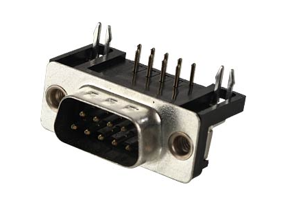

Aber für die Zukunft werden wir wohl kaum um diesen Typ vorbeikommen:
Screenshot 2025-03-17 185316.png (91.48 KiB) 14594 mal betrachtet
Einfache gewinkelte Sub-D Stecker wie der hier, haben zu wenig Stabilität und müssten mit dem Gehäuse verschraubt werden.
Screenshot 2025-03-17 185709.png (90.09 KiB) 14593 mal betrachtet

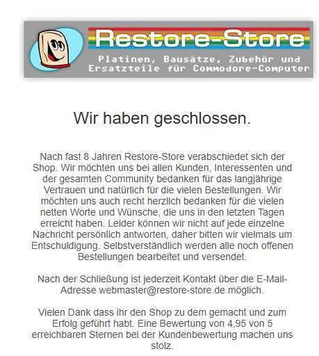

Olix hat geschrieben:
17.03.2025 15:16
Das ist aber Schade... ich habe bei den Kollegen vom Cevie das eine oder andere Teil für meinen XL bestellt.

Haben Restore-Store gesagt, warum die aufgehört haben?
Beiträge: 2258
Has thanked: 331 times
Re: Joystick Platinen-Stecker
Ich habe eine Mail geschrieben mit Dank für die Unterstützung, aber nicht explizit nach den Gründen gefragt. Oft ist es gesundheitlich bedingt, Zeitmangel, geänderte Lebensumstände oder ähnliches. Ich könnte mir auch ganz profan Platzmangel vorstellen... Da kann man jetzt viele Vermutungen anstellen.

Burkhard hat geschrieben:
17.03.2025 18:41
Muß denn alles aussehen wie das Original? Warum nimmst Du für die Joystickstecker nicht abgewinkelte SUB-D Stiftleisten?
Zu einem gehts ja auch darum, den Nachbau nicht schlechter zu machen!
Denn wenn man die metallischen Sub-D Buchsen verwendet, sind ruckzuck die Joystickstecker verkratzt oder sogar beschädigt
da der recht weiche Kunstoff des Steckers an der recht scharfen Umrandung der "Standart"-Sub-D Buchse beim einstecken kratzt und evt.
sogar eingeschnittet / abgeschält werden kann.
Habe auf meinem Testboard ebenfalls metallische drauf, daher kann ich dies so bestätigen.
Solange man die noch irgendwo für 4-6€ bekommen kann, zuschlagen!!
Denn selbst bei TE Connective, dem Hersteller selber, kostet einer schon bereits 11US$.
Vielleicht gibt es ja noch einen anderen Hersteller, konnte aber keinen finden.
