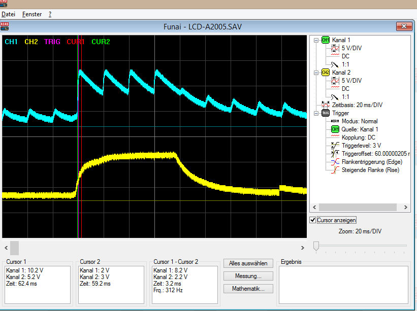

Messung der Latenzzeit bei Flachbildschirmen 28.04.2016

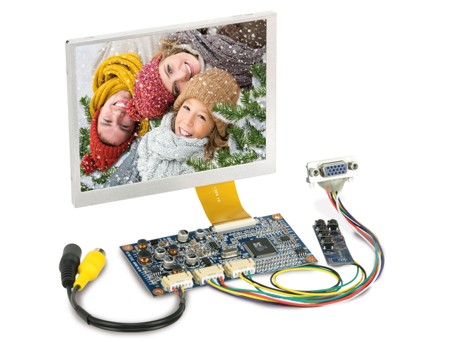

Pollin600083 7" TFT
7" TFT Pollin600083 / von Nille » Fr 10. Nov 2006, 20:45
Getestetes Gerät :........................................7" TFT von Pollin600083
Ladenpreis :..................................................79,95
Getestet mit (Atari System) :.......................800 XL
Hat Eingang für FBAS (composite) :.............Ja 2x
Hat Eingang für S-Video (Y/C) :.....................Nein
Mit welchem Signal getestet :.......................CompVideo
Bildeindruck (gut, mässig, übelst) :..............mässig
Tuner (Analog/digital/keiner) :.......................keiner
Sonstiges (Austattung, Anfassqualität) :......Audio -Teil (sehr leise) Fernbedienung, Versorgung über 12V

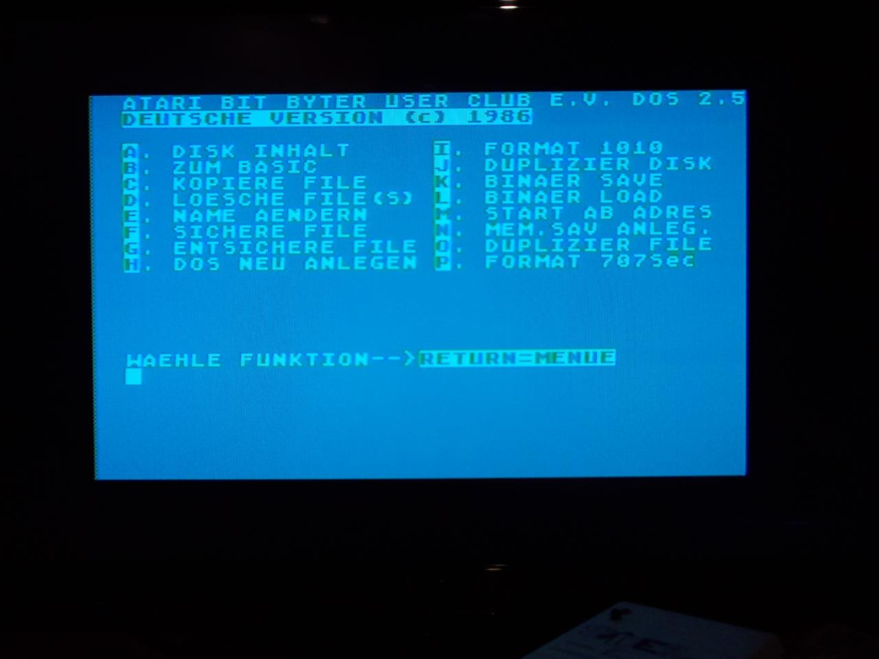

Funai LCD-A 1506 / von Bernd » Mo 7. Mai 2007, 22:59
Hallo zusammen,
hier mein neuer LCD Fernseher Marke Funai LCD-A 1506 mit 38cm Diagonale, 9,9cm tief und einer Auflösung von 640x480.
Erworben heute bei MediMax Hannover für 199.95 Euro.
Die Übertragung vom Atari erfolgte über S-Video.
Getestetes Gerät :........................................Funai LCD-A 1506
Ladenpreis :..............................................199.95 Euro
Getestet mit (Atari System) :.......................800XL
Hat Eingang für FBAS (composite) :.............ja
Hat Eingang für S-Video (Y/C) :.....................ja
Mit welchem Signal getestet :.......................S-Video
Bildeindruck (gut, mässig, übelst) :..............gut
Videosystem...............................................PAL / NTSC
Tuner (Analog/digital/keiner) :.......................Analog mit Videotext
Sonstiges (Austattung, Anfassqualität) :......640x480 Auflösung LCD Technik
Was mir sehr gut gefällt - schwarz ist wirklich schwarz und fällt nicht grau aus.
Bilder sagen doch mehr aus
Bernd

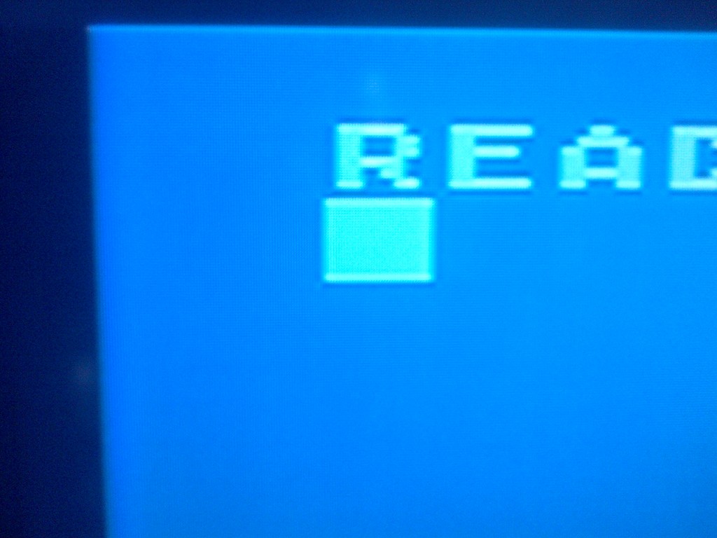

Getestetes Gerät :........................................Next Base Model No.: TVM57-D
Ladenpreis :.................................................geschenkt bekommen
Hat Eingang für FBAS (composite) :............. ja über Adapter
Hat Eingang für S-Video (Y/C) :.....................nein
Mit welchem Signal getestet :.......................Composite
Bildeindruck (gut, mässig, übelst) :................übelst
Videosystem...................................................PAL, Secam
Bildschirm....................................................... 16:9
Bildschirmauflösung........................................ 480 x 234
Bildschirmdiagonale........................................ 7"
Tuner (Analog/digital/keiner) :.........................DVB-T und Analog
FAZIT: Nicht für den Betrieb am Atari geeignet.

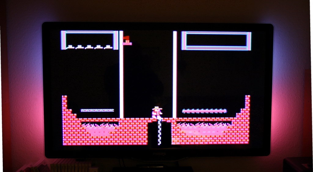

Philips 46PFL8605K/02
Philips 46PFL8605K/02 / von Bernd » Mi 4. Mai 2011, 21:49
Getestetes Gerät :........................................Philips 46PFL8605K/02
Ladenpreis :.................................................. ca. 1400,00 €
Getestet mit (Atari System) :....................... XL
Hat Eingang für FBAS (composite) :.................. Über den Scart Eingang
Hat Eingang für S-Video (Y/C) :..................... Über den Scart Eingang
Mit welchem Signal getestet :....................... Composide / S-Video
Bildeindruck (gut, mässig, übelst) :................ S-Video Bild = Klasse, Composide = gut.
Sonstiges (Austattung, Anfassqualität) :.......... Durch "Perfect Pixel HD Engine" keine Artefakte im Bild,
..........................................................3D mit Shutter Brille möglich - gutes Bild, 4 HDMI Eingänge,
..........................................................Ambilight 2 - Rückseitige LED nehmen die Hintergrundfarbe
..........................................................des Bildes an, SD-Karteneinschub, Fernbedienung über iPad
..........................................................App, der Standfuss kann um 90 Grad gedreht und als Wand-
..........................................................halterung verwendet werden, Dokumentierter Quelltext des
..........................................................Betriebssystems erhätlich! Option mit USB-Wlan Stick
..........................................................bedingt Webseitenfähig.
Bei Arte gibt es ein unglaublichen 3D-Testfilm.

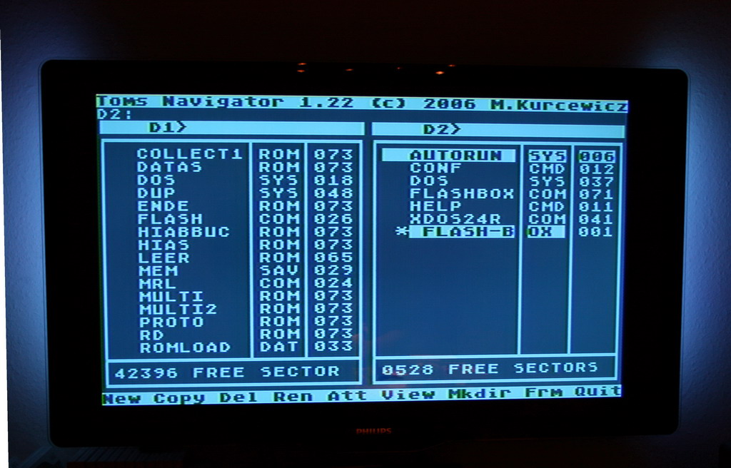

Loewe individual LED 200 DR+
Loewe individual LED 200 DR+ / von Sleepy » Mi 27. Feb 2013, 00:29
Getestetes Gerät : Loewe individual LED 200 DR+ (älteres Modell)
Ladenpreis : ca. 2000€
Getestet mit (Atari System) : XL (F-Bas, Y/C), XEGS VBXE (RGB), Jaguar (RGB), Amiga 500 (RGB)
Hat Eingang für FBAS (composite) :ja, Cinch / Scart
Hat Eingang für S-Video (Y/C) : ja Hosiden, Scart
Mit welchem Signal getestet : F-Bas, Y/C, RGB
Bildeindruck (gut, mässig, übelst) :F-Bas: gut Y/C: sehr gut RGB: gut - sehr gut
Tuner (Analog/digital/keiner) : DVB T, DVB C, Twin DVB S
Sonstiges (Austattung, Anfassqualität) : Extra Spielkonsolen-Modus (minimiert die Verzögerungen bei der Bilddarstellung), Haptik für meinen Geschmack sehr angenehm
Das S-Video-Bild wirkt etwas besser als das RGB-Bild vom VBXE. RGB hat leichte Schatten um die Buchstaben, was evt. an der Signalkette liegen könnte: S-Video / F-Bas habe ich direkt eingespeist, RGB (VBXE+Jaguar+Amiga) geht erst über einen Umschalter via Scartkabel zum TV.
XEGS VBXE RGB:
Loe_1 Ready RGB.jpeg (89.85 KiB) 37014 mal betrachtet
XL Y/C:
Loe_2 Ready YC.jpeg (162.48 KiB) 37014 mal betrachtet
XL F-Bas:
Loe_3 Ready F-Bas.jpeg (176.04 KiB) 37014 mal betrachtet
Jaguar RGB:
Loe_4 Jag_RGB.jpeg (154.66 KiB) 37014 mal betrachtet
Amiga 500 RGB:
Loe_5 Amiga RGB.jpeg (177.62 KiB) 37014 mal betrachtet

Pollin JD567M03/AT056TN52
Pollin JD567M03/AT056TN52 / von Sleepy » Fr 31. Jan 2014, 11:15
Getestetes Gerät : Pollin JD567M03/AT056TN52
Ladenpreis :60€
Getestet mit (Atari System) : 800 XL, Atari 7800
Hat Eingang für FBAS (composite) : ja
Hat Eingang für S-Video (Y/C) : nein
Mit welchem Signal getestet : FBas, VGA
Bildeindruck (gut, mässig, übelst) : gut
Tuner (Analog/digital/keiner) :keiner
Sonstiges (Austattung, Anfassqualität): loses Panel ohne(!) Gehäuse für Eigenbauten!
Gibt´s bei pollin gibt´s z.Z. für rund 60 Ocken (Edit: 2021 für 45), lt. f64 ein recht passables Bild.

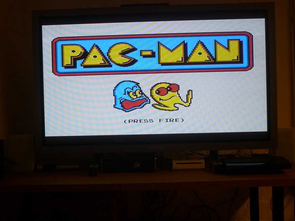

Samsung PPM50M7HB (50" Plasma-Monitor)
Samsung PPM50M7HB (50" Plasma-Monitor) / von Sleepy » Mi 11. Nov 2015, 10:42
Getestetes Gerät : Samsung PPM50M7HB (50" Plasma-Monitor)
Ladenpreis : $1,579.18
Getestet mit (Atari System) : 800XL
Hat Eingang für FBAS (composite) : Cinch
Hat Eingang für S-Video (Y/C) : Hosiden
Mit welchem Signal getestet : beide
Bildeindruck (gut, mässig, übelst) : gut - sehr gut.
Die Einstellung des Bildes (Helligkeit/Kontrast/Farbe/Schärfe) ist jedoch etwas fummelig, bei nicht optimalem Abgleich kommt es in schwarzen Bereichen zu roten "Pixelrauschen", bei großflächigen, "einfarbigen" Bereichen mit sehr feinen Farbabstufungen kommt es gelegentlich etwas zu Rauschen. Ist beim XL aufgrund der Farbpalette irrelevant, fällt bei Wii-Menüs etwas auf (wenn man mit der Nase vor der Glotze hängt...). Ggf. ist es eine Einstellungssache, ist mein erster Plasma... :wink: Mit genügend Abstand fällt´s nicht mehr auf.
Tuner (Analog/digital/keiner) : keiner
Eingänge Video: Composite Video (Cinch), S-Video (Hosiden), Component Video (Y/Pb/Pr) (Cinch) RGB 1 (15-pin D-Sub), RGB 2 (R/G/B/H/V) (BNC), DVI - (29-pin DVI)
Eingänge Audio: 3,5mm Klinke (Stereo), 2 x Cinch (Stereo)
Eingebauter Audio-Verstärker, keine eingebauten LS.
____________________________________________________________________________
Anschluss über S-Video:
Das Interferenzmuster hat die Knipse reingezaubert.

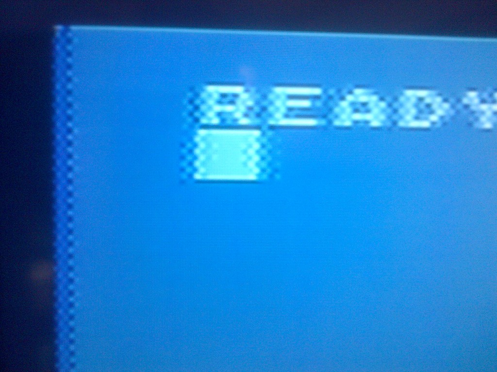

Ligawo ® 6526611 Composite + S-Video zu HDMI 720/ 1080p
Ligawo ® 6526611 Composite + S-Video zu HDMI 720/ 1080p / von Sleepy » Fr 12. Feb 2016, 18:21
Getestetes Gerät : Ligawo ® 6526611 Composite + S-Video zu HDMI 720/ 1080p Konverter
Ladenpreis : ca. 37€
Bildeindruck (gut, mässig, übelst) : stehendes Bild: F-Bas: mäßig / S-Video: sehr gut / bewegte Player: übelst
Der selbe Rechner direkt am F-Bas bzw. s-Video-Anschluss des TV angeschlossen liefert ein einwandfreies Bild.
Sonstiges (Austattung, Anfassqualität) : sehr gut, massives Alugehäuse, sauber verarbeitet, angenehme Haptik, sauberer Siebdruck, Taster zum Umschalten zwischen 1080p/720p und S-Video/F-Bas. Der Ton (Stereo) wird sowohl über HDMI als auch über eine 3,5mm Klinke ausgegeben.
Die Box macht eigentlich einen guten Eindruck, das Bild per S-Video ist auch in Ordnung, leider scheint es aber arge Probleme mit bewegten Objekten zu geben. Zum Tippen ggf. zu gebrauchen, zum spielen aber leider ungeeignet.
F-Bas:
S-Video:
Player aus Zybex:(abwärtsbewegung)
Sorry für die etwas schlechten Fotos; da unsere Knipse defekt ist mußte die Handykamera herhalten.
Messung der Latenzzeit / von Bernd » Do 28. Apr 2016, 14:39
Bislang wurden alle Displays nur auf die Qualität des Bildes über verschiedene Schnittstellen beurteilt. Wer schnelle Games zockt, erreicht nicht den Highscore, den er auf einem Röhrenmonitor erziehlt hat. Der Grund dafür ist die Latenzzeit, die Zeitverzögerung zwischen einem Röhrenmonitor (Quelle) und dem TFT/LCD Display (Ziel). Ich habe eine Schaltung entworfen, Halter und Gehäuse über einen 3D Drucker erstellt, Software für den Atari geschrieben, mit deren Hilfe man die Latenzzeit über ein Oszilloskop ermitteln kann. Vorweg einige gute Ergebnisse - Funai LCD-A1506 und Funai LCD-A2005 liegen bei nur ca. 3-6ms, beide verarbeiten auch die Halbbilder. Zum Test selber - der Atari gibt das Bild über FBas (Röhre) und Svideo (LCD/TFT) aus. Das Programm erzeugt einen Flash über die Hälfte des Bildschirms. Das Puls Pausenverhältnis kann über die Tastatur vorgewählt werden. Im oberen Teil läuft ein Scrolltext durch. Manche Geräte arbeiten unsynchron zum Eingangssignal, so lässt sich ein Sprung im Text schnell erkennen. Interressant ist das Oszi Bild. Der Sägezahn kommt von der Röhre und zeigt einem, wie schnell die Schaltung reagiert. Die fluoreszierende Schicht lässt in der Leuchtkraft nach, bis der Strahl sie wieder auffrischt.
Die Ergebnisse sind auf den C64 übertragbar.
PS: Das Bild vom Atari wird über den Signalkonverter "Framemeister" von Svideo auf HDMI gewandelt und auf dem Benq ausgegeben. Latenzzeit ca 28ms. Der Hersteller des Framemeister gibt als Latenzzeit 25ms an, Benq 3ms. Die Ausgabe eines Bildes erfolgt erst, wenn beide Halbbilder in den Speicher geschrieben wurden. Damit lassen sich auch Ballerspiele gut zocken. Den Frammeister habe ich auch am Atari ST, Amiga und C64 getestet, die Bildausgabe ist bei allen Rechnern überragend! Das Gerät wurde für den japanischen Markt erstellt und konnte bis vor einiger Zeit auch nur dort gekauft werden. Die Scartbuchse ist auf RGB21 eingestellt, mit etwas Lötarbeit lässt es sich leicht auf EuroScart umbauen. Hier ein Testbericht.
Test mit Framemeister und Benq.jpeg (124.95 KiB) 37008 mal betrachtet
Flasher.zip
(16.25 KiB) 429-mal heruntergeladen
von FlorianD » Do 28. Apr 2016, 22:38 / Amtliche Messung! Respekt!
mal sehen, wann auf dem ATARI die erste "Schummelsoftware" auftaucht, die merkt, wenn z.B. ein TFT dran ist und die Display List ändert. Oder wenn ein Spieler zu gut ist, das Spiel unmerklich schwerer macht. :twisted:
von Montezuma » Fr 29. Apr 2016, 10:09
Tolle Beschreibung, Bernd.
Hast Du vielleicht auch andere Messwerte, zum Beispiel von Flachbildschirmen, an die ATARIs über F-BAS direkt angeschlossen wurden?
Wie schnell sind die "billig" Video2HDMI Adapter?
Und sind die 25ms Verzögerung vom Framemeister zum Zocken wirklich noch akzeptabel?
von Bernd » Mi 18. Mai 2016, 18:33
Danke Florian und Marcin, es hat mehrere Monate gedauert um diesen Test so zu entwickeln. Da das Interesse im Atari Bereich nicht da ist, werde ich keinen Artikel darüber verfassen, dafür gibt es den dann mit einen neuen Programm für den CEVI.
Bernd
von FlorianD » Mi 18. Mai 2016, 22:50
man kann Ironie immer so schwer rauslesen bei geschriebenen Texten...
Also ich meinte ganz 100% ehrlich, dass das eine amtliche Messung ist. Genauer kann man das wohl kaum analysieren. Respekt vor so viel Elan und Detailarbeit.

Funai LCD-A2005
Funai LCD-A2005 / von Bernd » Do 2. Jun 2016, 13:43
slx hat geschrieben:
Ich könnte evt. einen 20" Funai LCD-A2005 gebraucht kaufen. Ich habe dazu hier im Forum nur einen einzigen Post gelesen, in dem er als "Atari-kompatibel" bezeichnet wird. Gibt es noch mehr Erfahrungen dazu, ob er geeignet ist?
Danke!
Benutze selbst den Funai LCD-A2005 zu Hause, der ist der große Bruder des kleineren LCD-A1506. Das Bild über Svideo überzeugt, egal ob ein Atari oder C64 daran hängt, die Latenzzeit liegt nur bei wenigen (3ms) Millisekunden. Ich kann ihn dir nur empfehlen.
Bye,
Bernd
Nachtrag von CharlieChaplin vom 13.07.2024:
Nachtrag zum Funai 1506 und 2005:
Habe mir vor ein paar Tagen einen Funai 1506 und vor ca. zwei (oder drei?) Jahren einen Funai 2005 gebraucht zugelegt. Viele Abbucianer haben eines dieser Geräte und auf der JHV konnte man oftmals eine lange Tischreihe von 5-8 Tischen mit diesen TV's sehen. Alle Geräte zeigten gute bis sehr gute A8 Bilder.
Nur bei meinem zuerst erworbenen Funai 2005 war das leider nicht so. Er machte seltsame "Streifen", wie man sie vom A8 kennt, wenn er zwei Grafikmodi (z.B. Gr. 9 + 11 oder Gr. 8+9) mischt. Auf eine Zeile Farbe folgte eine Zeile schwarz, dann wieder eine Zeile Farbe und eine Zeile schwarz, usw. Dieses Streifenproblem trat leider beim Funai bei allen Grafikmodi des A8 auf. Zudem waren die Farben total verfälscht, die grüne Hintergrundfarbe im Selftest z.B. waren bei mir rot-schwarze Streifen. (Getestet mit Scart, S-Video und Composite.) Dadurch war der Funai 2005 für mich ziemlich unbrauchbar und stand jahrelang zumeist ungenutzt herum.
Kürzlich habe ich mir dann noch einen Funai 1506 besorgt und ich musste leider feststellen, er hatte das gleiche Problem, wie der Funai 2005 - Streifen und falsche Farben. Ebenfalls wieder getestet mit Scart, S-Video und Composite. Also scheinbar erneut ein Fehlkauf. Aber warum hatten die Abbucianer alle so gute Bilder damit und ich nicht ?
Da mir eine Anleitung fehlt, habe ich sodann (etwas frustriert) einfach wahllos auf der Fernbedienung (die vom Funai 2005 stammt, jedoch beim 1506 genauso funktioniert) Knöpfe gedrückt. Und irgendwann hatte ich ein super Atari Bild, ganz ohne Streifen! Wie das? Und welche Taste hatte ich gedrückt ? Nun, es war die Taste zum umschalten der TV-Norm, drückt man sie einmal so erscheint "Auto" und nix weiter passiert (immer noch Streifen), drückt man sie 2x erscheint "PAL" und man hat ein streifenfreies super Atari Bild. Drückt man die Taste 3x erscheint "NTSC 3,58" und für den Bruchteil einer Sekunde hat man ein Bild, dann nur noch Geflacker. Drückt man die Taste 4x so erscheint "NTSC 4,43" und man sieht ausschließlich Geflacker. Zweimal drücken für PAL war also die Lösung!
Weiter rumprobiert und festgestellt, wann immer ich den Funai (1506 oder 2005) einschalte, so erhalte ich via AV-1 oder AV-2 zunächst ein Bild mit Streifen und falschen Farben, warum auch immer. Ich muss die Fernsehnorm-Taste 2x für "PAL" drücken, erst dann erhalte ich ein gutes und fehlerfreies Bild, egal, ob der Atari via Scart, S-Video oder Composite daran angeschlossen ist. Schalte ich mit der Programmtaste auf ein x-beliebiges Programm und danach zurück auf AV-1 oder AV-2 (Atari-Kanal), so sind die Streifen wieder da. Ich muss erneut die Taste für die Fernsehnorm 2x drücken, damit die Streifen verschwinden, dabei sind doch alle meine fünf Ataris PAL Geräte (und bis auf eines auch alle mit S-Video ausgerüstet)...
Frage an die Atari und Funai Besitzer da draußen: Ist das bei euch auch so ?
Immerhin kann ich nun beide Funai's problemlos nutzen, aber merkwürdig finde ich das schon irgendwie.

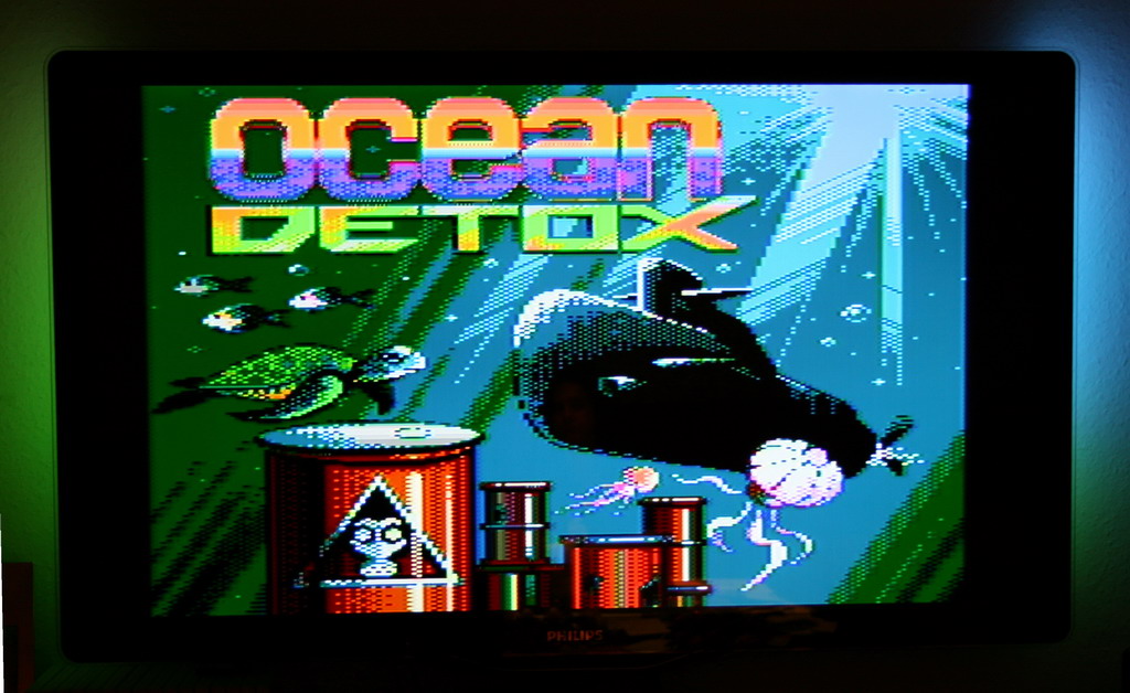

Philips 32PFS6402/12 / von Erhard » So 3. Feb 2019, 13:34
getestetes Gerät: Philips 32PFS6402/12
Ladenpreis : NP(2019): ca. 350€
Getestet mit (Atari System) : 130 XE via S-Video (eingebauter Fix mit 75R Widerständen pp)
Hat Eingang Euro-SCART mit FBAS + S-Video + RGB
Hat Eingang Cinch für YPBR + Audio L+R
Hat Eingang AUDIO IN DVI
Weitere Anschlüsse: HDMI1 (ARC), HDMI2 (ARC), HDMI3 (ARC), HDMI4 (ARC/MHL)
Weitere Anschlüsse: USB1, USB2 (3.0), USB3
Weitere Anschlüsse: CI, Kopfhörer Klinke 3,5 mm
Bildeindruck (gut, mässig, übelst) : gut+
Tuner (Analog/digital/keiner) : analog, PAL/NTSC/SECAM
Produktbeschreibung
Full-HD-LED-Fernseher mit 80 cm (32 Zoll) Bildschirmdiagonale mit 2-seitigem Ambilight
Auflösung: 1.920 x 1.080p Full HD
Empfang: DVB-T/ T2/ T2-HD/ C/ S/ S2, CI+, WLAN, LAN
Unterstütze Streaming Dienste: Amazon Video, YouTube, Online-Videoshops, Browser für öffentliches Internet, Social TV, TV on Demand
Das Bild vom Atari über S-Video wirkt quasi gestochen scharf. Allerdings hat das zur Folge, daß man diese senkrechten Pixelstreifen sieht, welche aber in Spielen nicht auffallen.
Bei meiner ersten Spielerunde ging seltsamerweise das Bild so ca. alle 1 oder 2 Minuten weg: erst verschwand die Farbe, dann wurde es dunkel geblendet und dann war es wieder komplett da. Der Vorgang dauerte so 5 Sekunden.
Ich habe das soeben noch einmal getestet, allerdings habe ich dieses Mal ein RGB-BNC-Kabel genommen, welches ich für den Atari auf S-Video handgeschnitzt angepaßt habe. Das Kabel enthält 5 einzeln abgeschirmte Strippen, die je ca 4mm Durchmesser haben. Gegenüber dem Zeugs, was man heutzutage im Laden bekommt, müßte man die Qualität wohl mit Ultra-HQ+ bezeichnen...
Das Bild steht jetzt seit einer Stunde auf dem Bildschirm. Also gehe ich davon aus, daß das Videosignal bei dem anderen Kabel zu verlustbehaftet am Fernseher ankam.
PS: Ich wollte nie ein Smart-TV haben, mußte dieses Gerät jedoch nehmen, da es als einziges in meinen WZ-Schrank (max 80 cm Breite) reinpaßte. Eine Internetverbindung hat das Teil bei mir noch nicht bekommen.
Wichtig!
Am Anfang hatte das Gerät bei mir zu Hause am PC und beim Fernsehen ein beschissenes Bild im Vergleich zum Test im Laden am Atari. Ich wollte es eigentlich wieder einpacken und zurückbringen, aber ein Kumpel sagte: laß mich mal! Er hat dann in den Videoeinstellungen rumgewuselt. Die wichtige Einstellung, die geändert wurde (und werden muß) ist, daß mein einstellen muß, daß das Gerät am Computer betrieben wird. Da war dann nicht nur sofort das Bild am Computer in bester Ordnung, sondern auch Super-RTL in SD am digitalen Kabel :-)
