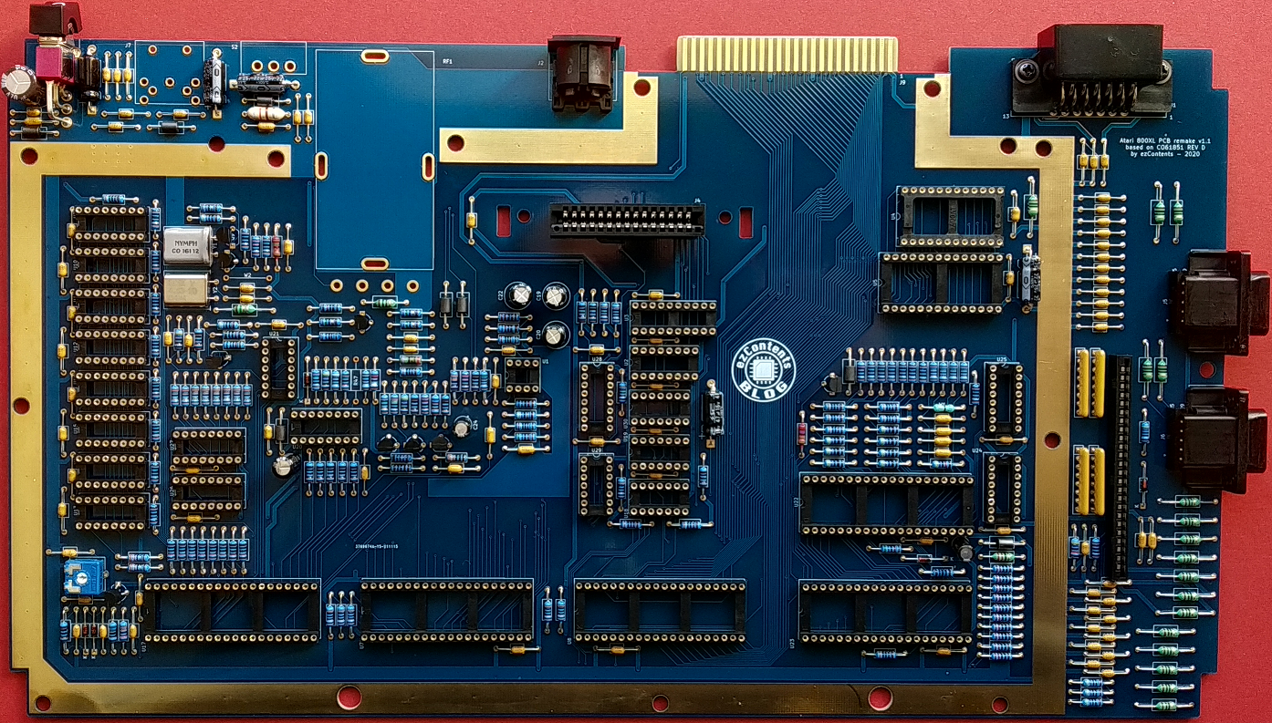

Soeben sind meine 800XL Grundplatinen aus China eingetroffen. es handelt sich dabei nicht um ein erweitertes oder minimierte Design wie beim 567NUC, 1088XEL oder 1088XLD sondern um ein originalgetreues Remake eines XL Boards ( CO61851 REV D ).
Jetzt kommt natürlich die Frage: Welchen Mehrwert soll das bringen.
Antwort: Gar keinen ...ABER:
Ich habe einen ziemlich verbastelten 800 XL erstanden. So richtig schön Oldschool erweitert mit Huckepack DRAM und Lochrasterplatine und duzenden von einzelnen Drähten Kreuz und Quer verlegt und auf zum Teil hochgeboene IC-Pins verlötet. Ich denke ihr wisst von was ich rede ;-)
Ein sauberer Rückbau dieser Erweiterungen ist kaum möglich, aber der Rechner funktioniert. Nun hätte ich aber gerne wieder einen Rechner im Originalzustand und da dieser in ein Plexiglasgehäuse kommt auch ein möglichst schönes Board.
Und genau jetzt kommt das oben beschriebene Remake ins Spiel. Ein schönes sauberes neues Board, welches ich komplett mit neuen Bauteilen bestücken kann und nur die Custom-ICs aus dem zerbastelten Spender XL nutzen werde.
... mal ganz davon abgesehen von dem Spaß, einen kompletten Computer selbst zusammen zu löten :-)
Da die für Herstellung der Platine benötigten Gerber-Files frei zugänglich sind, kann sich jeder selbst diese schönen XL-Boards machen lassen.
Mehr Infos zu meinem "kleinen" Bastelprojekt hier in Kürze....
... ist echt schön geworde, in Blau mit vergoldeten Kontakten :mrgreen:

Erstes Board bestückt: Funktioniert auf Anhieb :mrgreen:
Damit hatte ich ehrlich gesagt nicht gerechnet. Nach dem Auflöten von rund 350 Bauteilen hatte ich nach dem ersten Einschalten bereits volle Funktion!
Bin echt zufrieden. Jetzt habe ich einen komplett runderneuerten 800XL. Alles neu, mit Ausnahme der Custom Chips. Selbst sämtliche Buchsen und Schalter sind Neuware.
Da es sich ja um ein Original-Layout handelt, hat es auch noch eine verbesserungswürdige Videosektion und kein Chroma Signal für das S-Video Signal. Das wird als nächstes korrigiert.
Zunächst durch die üblichen Korrekturen und wenn ich dann noch nicht zufrieden bin durch ein UAV Modul. Danach kommt als Erweiterungen nur noch eine aktuelle SRAM 512 KB rein, der Pokey wird durch ein PokeyMax ersetzt und dann kommt das Board in ein durchsichtiges Plexiglasgehäuse. Das gibt dann mein Wohnzimmer-Spiele-Atari.

So, Projekt abgeschlossen :mrgreen:
Mein "Farbik-Neues" XL-Motherboard wurde noch mit folgenden Erweiterungen aufgepimpt:
  • 512KB Statisches RAM von TF_HH (V4.4)
  • Stereo mit Pokeymax 2 (Stereo + Covox)
  • 4in1 OS auf 512K EPROM (Original V2 OS, QMEG, MyBIOS, HIAS HighSpeed OS )
  • S-VIDEO Mod. V2.1 (Mit Schalter um Verbindung über C54 zu unterbrechen)
  • Acrylglas-Gehäuse
Das gibt jetzt mein Wohnzimmer-Spielerechner - ist einfach zu Schade für die Vitrine.
Hier noch ein par Bilder:

So, meins nähert sich auch der Fertigstellung, siehe Bild.
PS: die Platine ist nicht wirklich so krumm, aber ich bin zu ungeschickt, um mit dem SmartPhone ein nicht verzerrtes Abbild der Wirklichkeit zu erzeugen.

Sieht doch gut aus 8-) !
Ach, und alten Männern, mit schlechten Augen fällt das gar nicht auf,
wenn Du nicht extra darauf hinweist ;) .

Die Platine schon, das Foto nicht :-)
War eigentlich schon immer ein fotografiertes Rechteck spährisch verzogen oder "schafft" das nur die Handy-Fotografie?

Also falls dich das tröstet: Ich schaffe es auch nie mit dem Handy etwas Rechteckiges zu fotografieren ohne dass es danach ein Trapez ist.
Wenn man senkrecht von oben fotografiert hat man entweder Schatten oder Reflexionen und wenn man etwas von der Seite knipst, dann wird eben alles verzerrt. :(

Soooo, Board ist fertig!
Funktioniert auch soweit, nur die Tastatur will nicht - aber ich denke das ist die Buchse, ich hatte mit Tastaturen schon an dem Rechner aus dem die Buchse kommt Probleme (ging fast gar nicht bis auf die Sondertasten und exakt so verhält es sich nun bei diesem Replika auch).
Morgen werde ich eine andere Buchse einbauen - wobei ich kurz am überlegen war ob ich am Board eine Buchsenleiste einlöte und entsprechend an der Tastatur die Siftleiste auf das Ende der Tastaturfolie (wenn das geht...).
Wie auch immer, so schaut es gerade aus:
