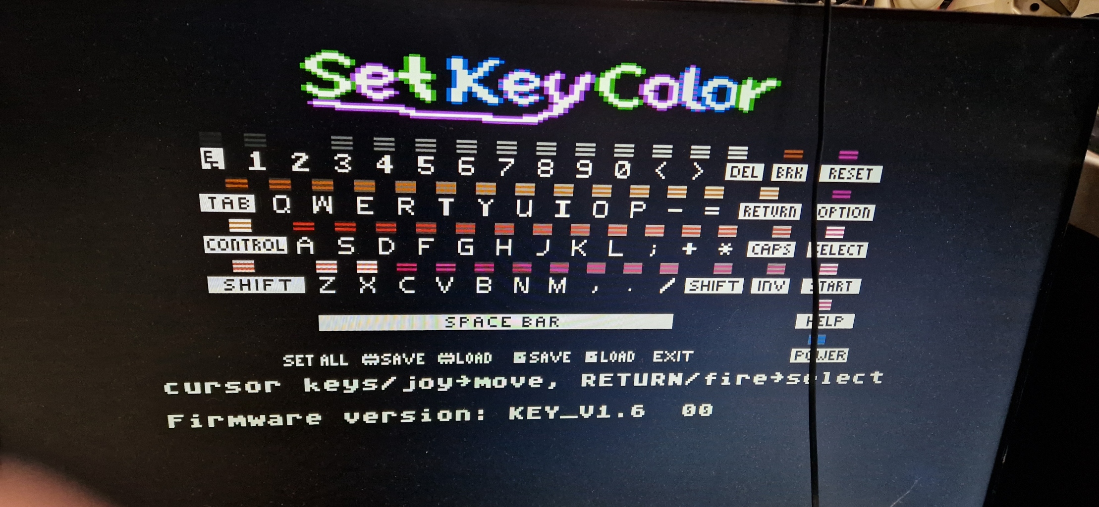

Re: Projekt NEUE Tastatur
ein kleines Update zu diesem Projekt:
PPS und ich sind seit längeren dabei, die Software (sowohl auf ATRI als auch auf Arduino-Seite) zu entwickeln.
Alles sieht schon sehr gut aus, würde sagen, wir sind bei ca. 95% !
Dies betrifft natürlich nur die Tasttatur mit LEDs Beleuchtung.
Im Zuge dieser Programmierung ist mir noch hardwäremäßig etwas aufgefallen und ich konnte es auch beheben.
Die SIO-Kommunikation war nicht immer ganz ok.
Abhilfe brachte ein 7407 Treiber der den SIO-Bus entlastet.
Danach klappt es einwandfrei mit der SIO-Übertragung.
(gut daß die Platinenen noch nicht bestellt sind! )
Weiterhin an Neuigkeiten:
Ich habe 10 Stabilisator-Platten lasern lassen.
Diese kommen über die Keyboard-PCB und sorgen dafür, daß die Platine nicht durchbiegt.
Die Platten sind bereits rost-schutz grundiert und schwarz lackiert.
Das einzige was noch fehlt, wären 10 Platinen der Tastatur.
Da dies (für mich) aber ein großer Kostenfaktor ist, kann es noch dauern.
Es wird sich wohl auch so ergeben, daß ich keine komplette Tastatur liefern kann.
Zumindest die Tastenkappen müsst Ihr Euch selber bestellen.
Link dazu: https://fkcaps.com/custom/Z493N9
Ich werde folgendes liefern (wenns soweit ist):
1x Tastatur-PCB mit Sockeln und MX-Tastern,
1x gelaserte Stahl-Platte für Stabilität,
1x programmierten Arduino-Nano für die LEDs
Die Tastenkappen bitte selber bestellen.
Natürlich berechne ich den Preis für komplett neu, ohne Tastenkappen..
Ein kleiner Screenshot der Atari-Software für die LEDs:
Es gibt nun 3 "SLOTs" um eigene LED-Definationen zu speichern. (im EEPROM des µC)
Default beim starten ist immer SLOT1.
Ausserdem gibt es "nette" Effekte ideal für Treffen oder so:
Mit START/SELECT/OPTION könnt Ihr zwischen Rainbow, Stars und Centipede-Effekten auswählen.
Ich weiss, ist etwas Spielerei.
Wer das nich braucht oder haben will, braucht es ja auch nicht zu aktivieren.
Ich habe ja einen 600XL+ mit braun-getönten Plexi-Gehäuse.
In Verbindung mit dieser Tastatur ... ich liebe diese Rechner!
Sieht toll aus, man kann super drauf schreiben und BIOS ist auch drin.
Bis auf weiteres...

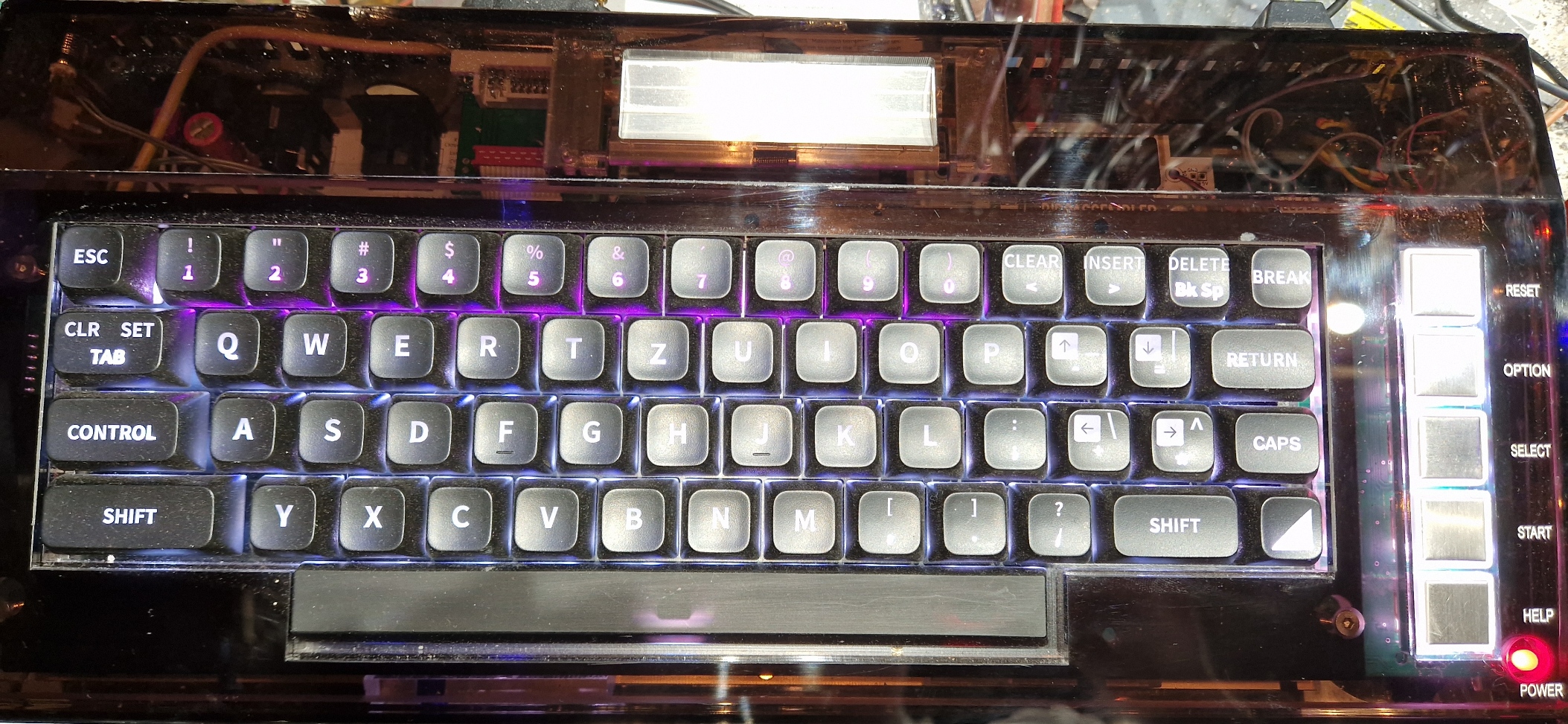

Bis auf weiteres...

Mit einer etwas angepassten Prototyp Platine, Plexigehäuse und Custom-Keycaps sieht mein 600XL+ so aus (und ich bin zufrieden damit):
Die 3D gedruckten Consol-Tasten weichen zwar etwas vom Original ab, ich finde die aber gut so.
PS: das braune Plexigehäuse ist so empfindlich was Staub und Fingerabdrücke angeht,
ich glaube ich drucke mir noch ein Modul-Gehäuse welches dann als Brillentuch-Spender funktioniert
