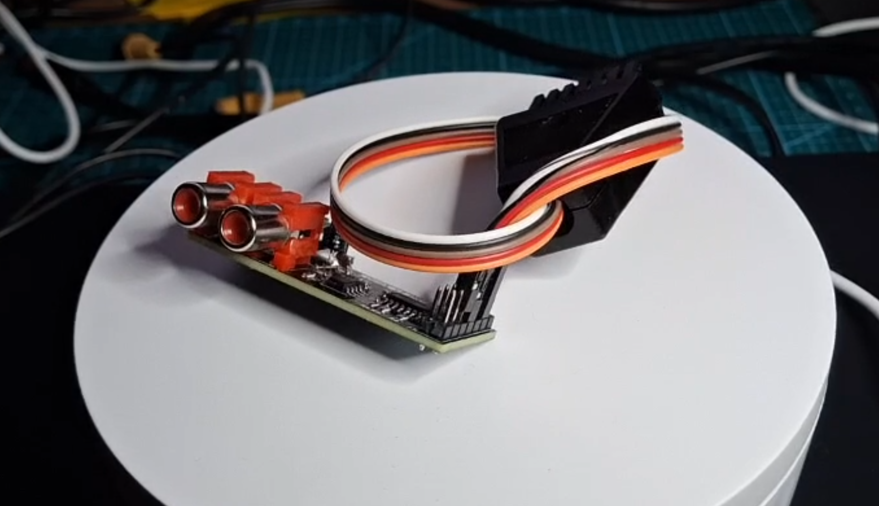

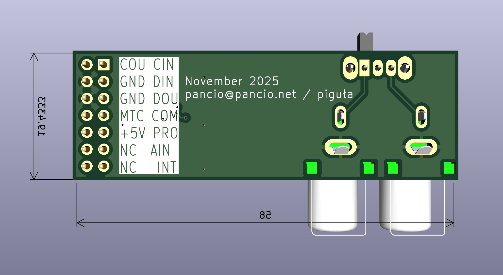

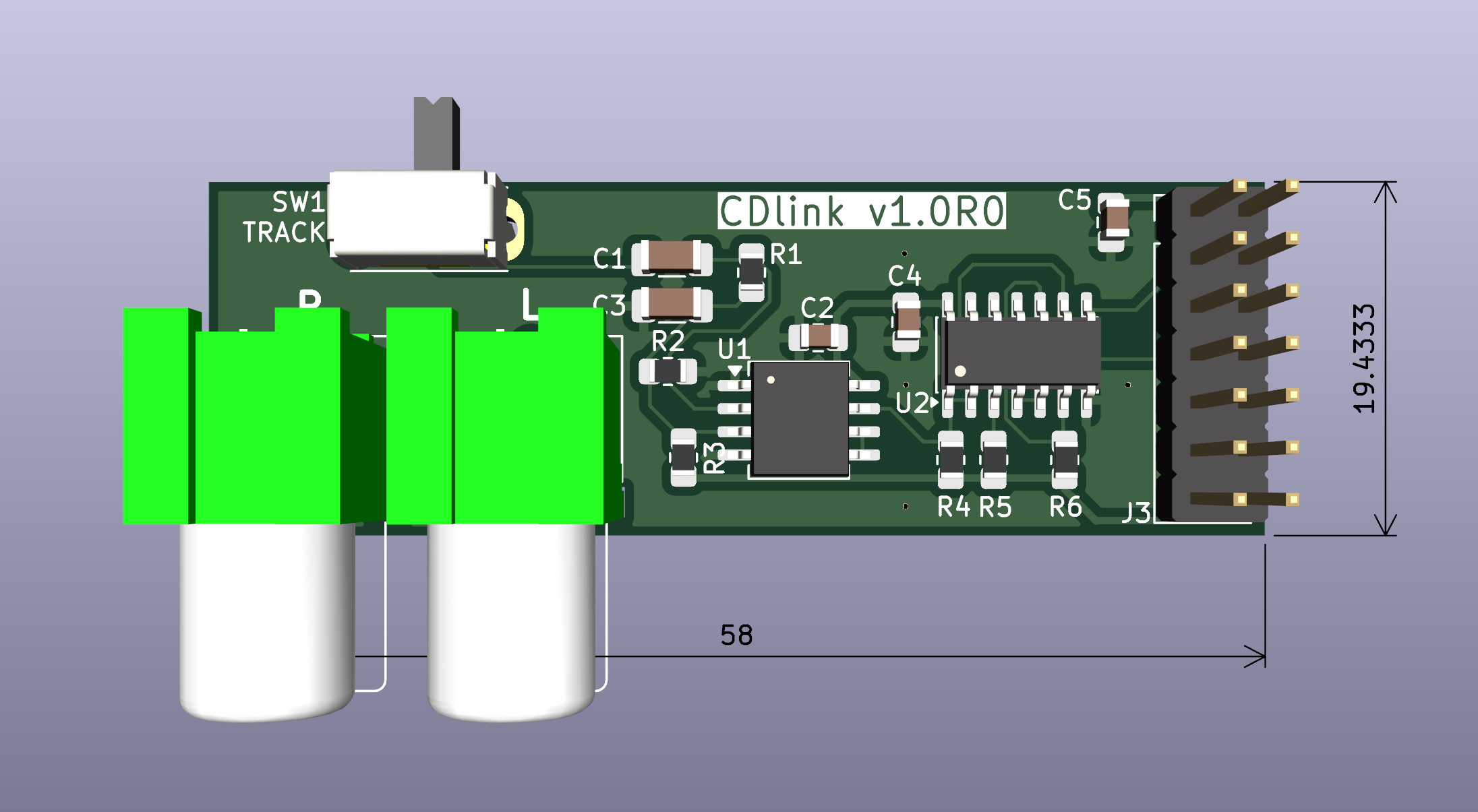

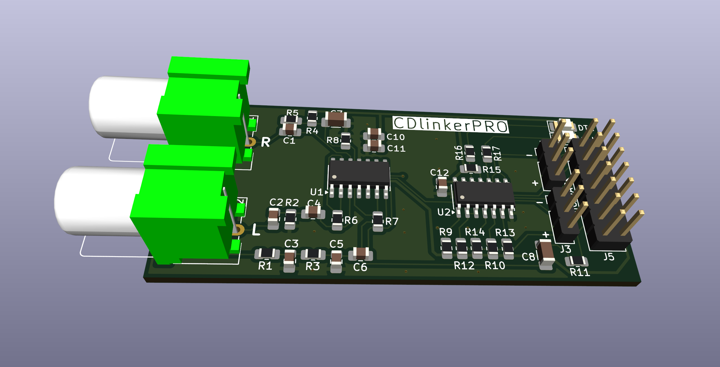

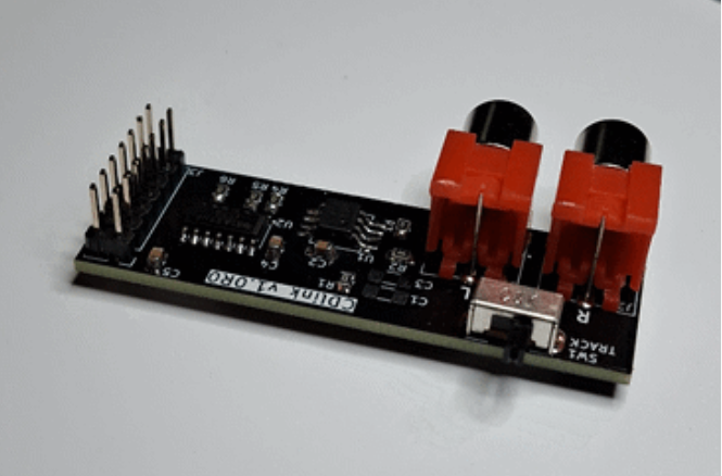

Ich weiß, moderne Lösungen wie Fujinet oder AVG sind gerade angesagt, aber manchmal findet man in der Vergangenheit wirklich coole Lösungen :-)
So eine Schnittstelle ist zum Beispiel das tschechische (oder vielleicht tschechisch-slowakische) Mega-CD-Laufwerk. Es entpuppte sich als ein richtig cooles Gerät, das schnelle Datenübertragung auf Atari ermöglicht.
Mein Kollege @piguła (Marcin Prusisz) hat das Projekt wiederbelebt, und ich habe mit dem Entwurf einer einfachen Platine auch einen kleinen Beitrag geleistet :-)
Schaut euch diese tolle Schnittstelle doch mal an!
https://systemembedded.eu/viewtopic.php?t=73
Viele Grüße,
pancio
Viele Grüße,
pancio
- Dateianhänge
- cdlink-PCB1.png (107.12 KiB) 19398 mal betrachtet
- cdpinkPCB2.png (108.66 KiB) 19398 mal betrachtet
- megaCD-assembled.png (245.16 KiB) 19398 mal betrachtet
- MegaCD-assembled2.png (2.08 MiB) 19398 mal betrachtet
