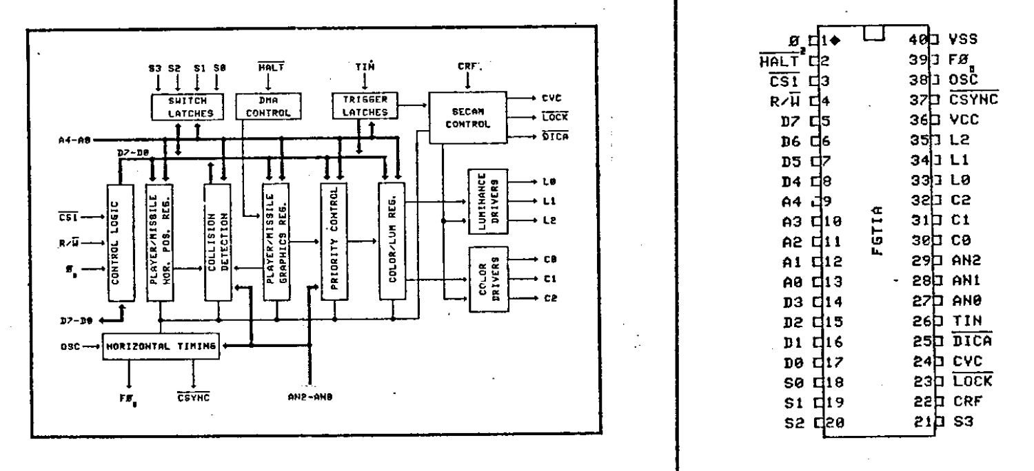

Das ist nicht so einfach, der FGTIA ist nicht Pin-Kompatibel. Die Video-Ausgabe Pins sind komplett anders beschaltet, Trigger werden seriell reingeclockt etc.
Weitere Details stehen im FGTIA.PDF

Ah und wegen der seriellen Übernahme der Trigger dauert es auch das Register zu übernehmen.

Ja, und es ist noch etwas tricksiger:
Der FGTIA clockt die Trigger etwas nach dem Beginn von HBLANK (lt Datenblatt während CSYNC auf low ist), deshalb sind sie noch etwas mehr verzögert.
Hab heute mal mit Altirra getestet, da hat sich das cartmenu.rom von gestern auch weggehängt. Mit einem zweiten STA WSYNC hat's dann geklappt.
Das genaue Timing ist etwas unklar, in meinen Tests mit Altirra hat es auch mit "INC WSYNC" gefolgt von "NOP" geklappt, aber im Altirra Source Code steht ein Kommentar, dass "ab Zyklus 107" eine Vermutung ist - evtl braucht's auf "richtigen" Ataris doch etwas länger.
Ich werd bei 2 mal "STA WSYNC" bleiben, damit sind wir auf der sicheren Seite - und SDX macht's übrigens genauso.
Achja: Peter's Code muss auch noch angepasst werden, zZt zerlegt es den in Altirra wenn man im bunten Menü "ESC" drückt um zum schwarzen Menü zu gelangen. Ich hab zum Testen im Workbook das Menü auf "Simple" umgestellt - das ist das "schwarze Menü".
Werd dann mal schauen, dass ich den Code fertig anpasse, dann lade ich eine neue Version zum Testen hoch.
