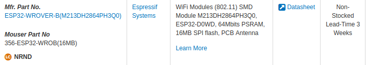

Beiträge: 2255
Has thanked: 329 times
Re: #FujiNet in 15 Minuten erklärt!
von dl7ukk » Do 22. Okt 2020, 15:55
Danke Marcin,
ESP32-WROVER-B
part # M213DH2864PH3Q0
( http://www.mouser.de )
Nicht mal Mouser mag mich :roll::roll::roll:
Aber das wird uns nicht aufhalten :D
Beiträge: 2255

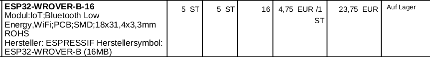

von dl7ukk » Do 22. Okt 2020, 16:30
was Mouser nicht kann ...
TME kann es
Beiträge: 2255

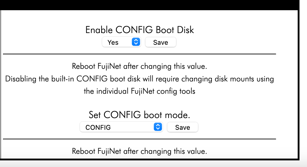

von Natuvel » So 4. Apr 2021, 11:07
Hallo Matthias,
habe auch ein Fujinet in der HW Version 1.0. Habe mal meine Dianose Daten angehängt. Also ich als Laie sehe bis auf die Einträge vom Wifi keinen Unterschied.
Du kannst probieren, das FujiNet über ein SIO Kabel und nicht direkt anzuschließen, oder auch das FujiNet am Diskettenlaufwerk anzuschließen.
Was ich mir vorstellen kann, dass im Webinterface das booten der Config Datei ausgechalten ist.

Einfacher Funktionstest...
Lade dir die Config.atr auf der Webseite herunter und starte sie mit gesteckten FujiNet Adapter am Atari.
Wird die Konfiguration ausgelesen?
https://fujinet.online/firmware-dl/
Bye,
Bernd
PS: Falls du Fragen hast, um 20:00 beginnt auf Senfcall ein Atari Treffen...
