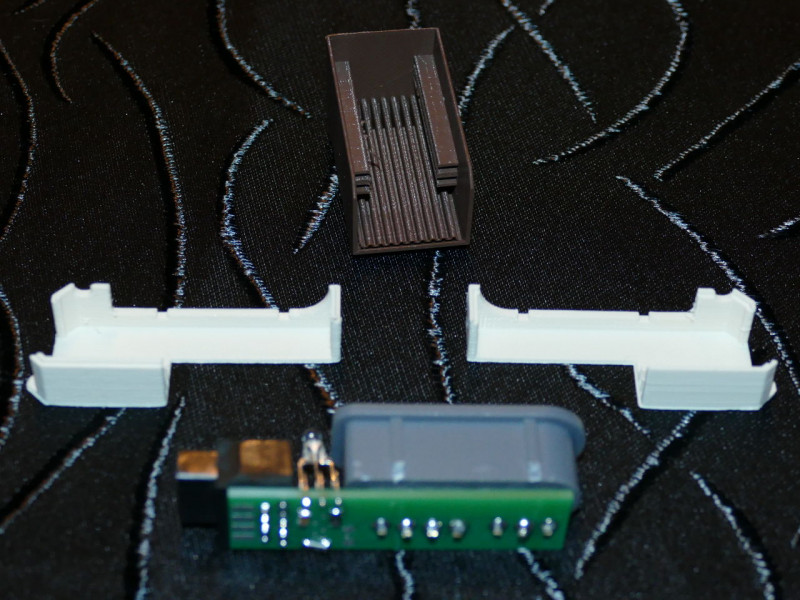

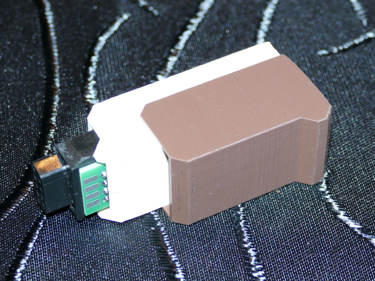

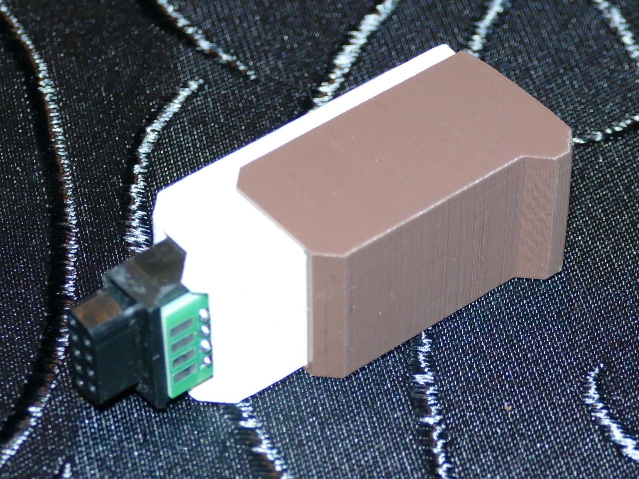

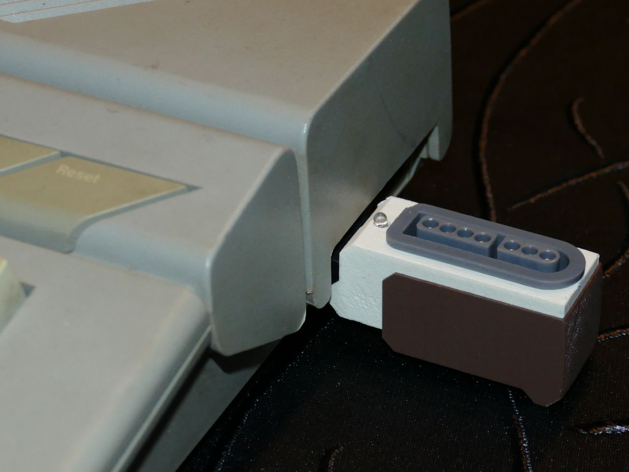

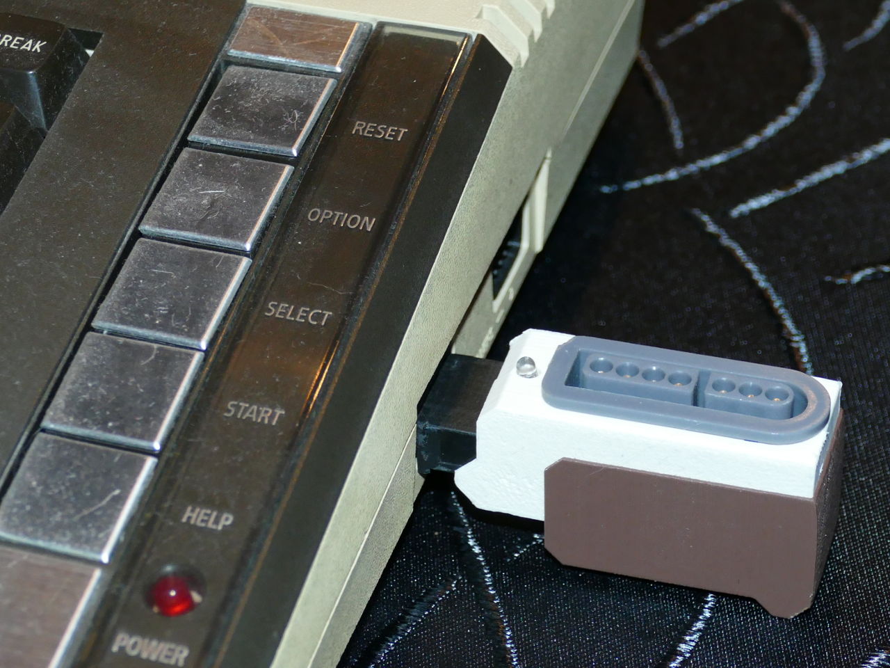

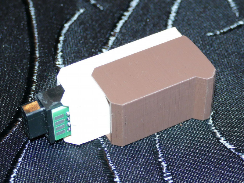

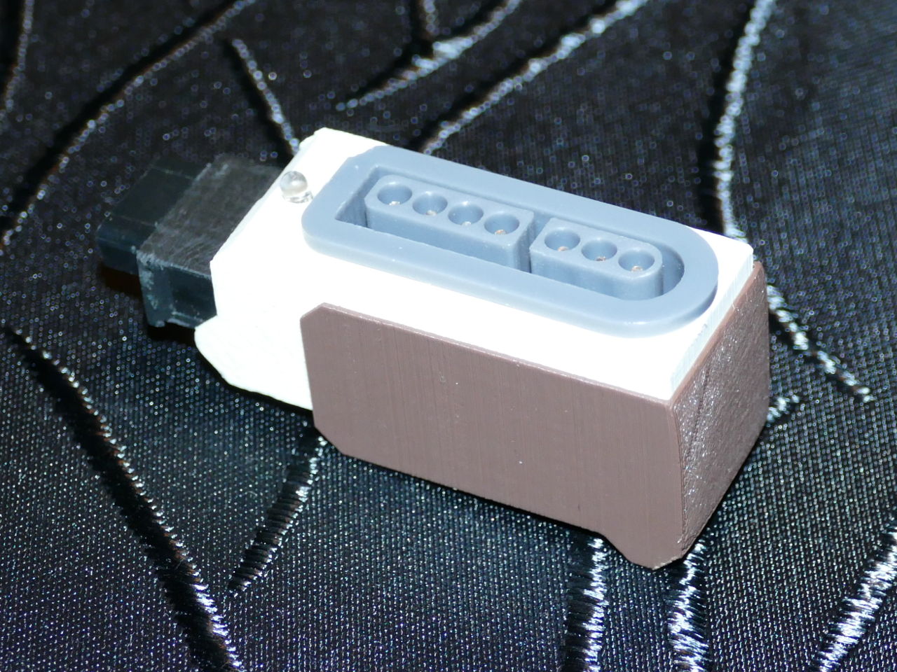

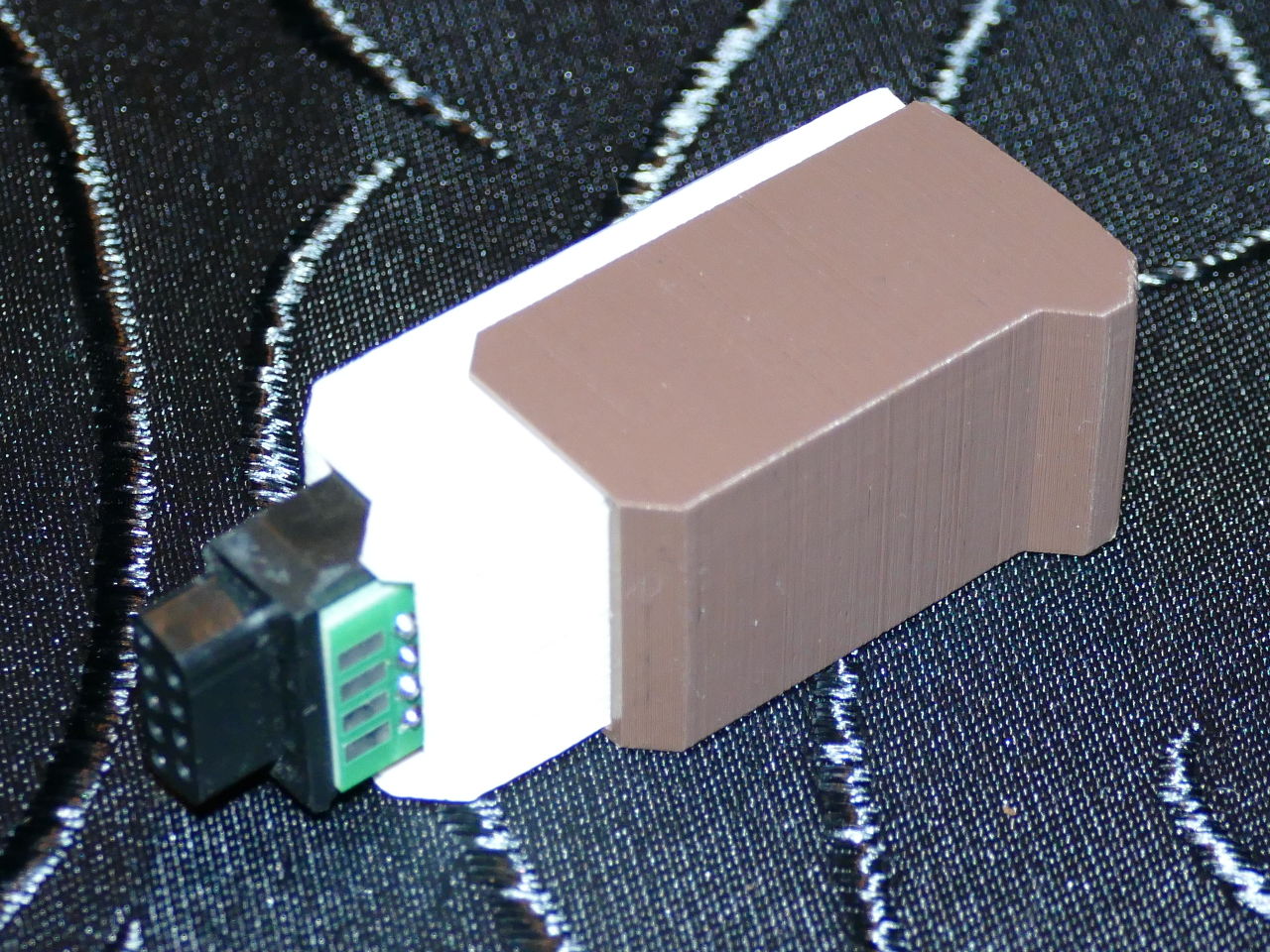

Wie versprochen, hier die 3D-Druckdaten im STL-Format (Einheiten in 'mm') für das Gehäuse.
Drei Teile sind zu drucken:
Die Konstruktion erlaubt durch 2 Platinenführungen eine Höhenanpassung auf 400/800/XL-Portniveau oder XE:

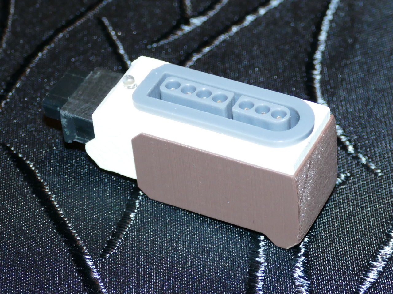

Die oberen Halbschalen werden durch das Bodenteil gut zusammengehalten, verkleben ist hier nicht unbedingt nötig.

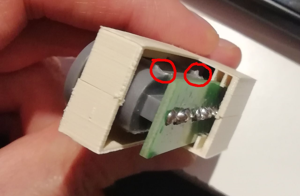

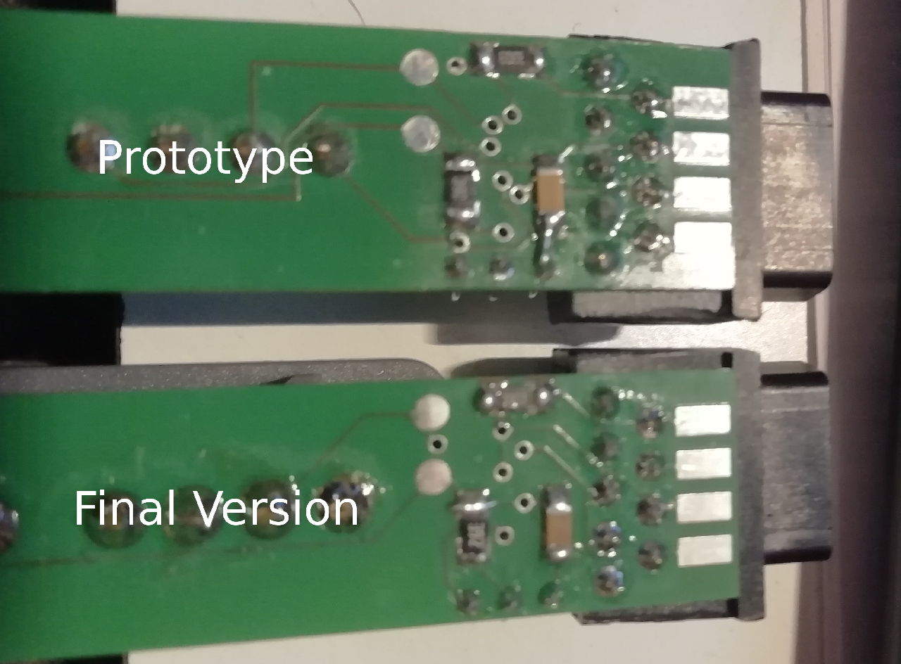

- Es sei denn, man hat ein Exemplar was noch auf der Prototypenversion basiert. Da hier der Joystickstecker nicht 100% mittig sitzt und die Platine ein "Tickchen" breiter ist, empfiehlt sich hier das Verkleben der oberen Teile an der Naht (z.B. mit Superkleber).

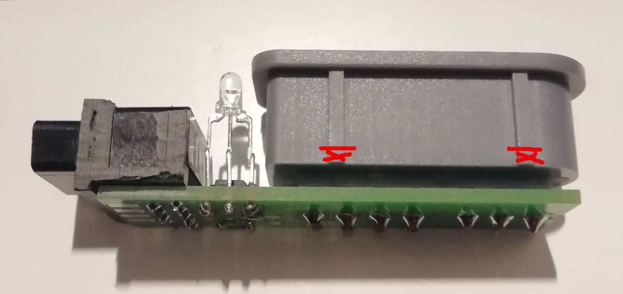

Damit die Platine auch auf "XE-Niveau" eingeschoben werden kann, muss man vom SNES-Port ca. 2mm unten an den Verstärkungen entfernen:
Viel Spaß beim 3D-Drucken und viel Erfolg beim Finden der richtigen Materialfarbe.
Christian
SNACK Case V1.zip
(27.26 KiB) 424-mal heruntergeladen
